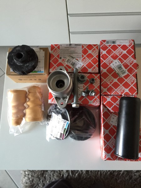

Pour la réalisation de cette OP il vous faudra:
Avant
Arrière

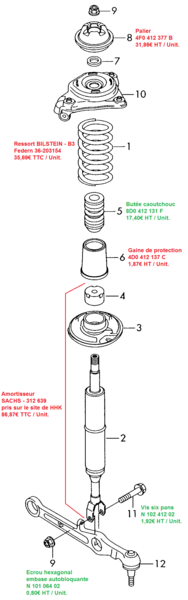

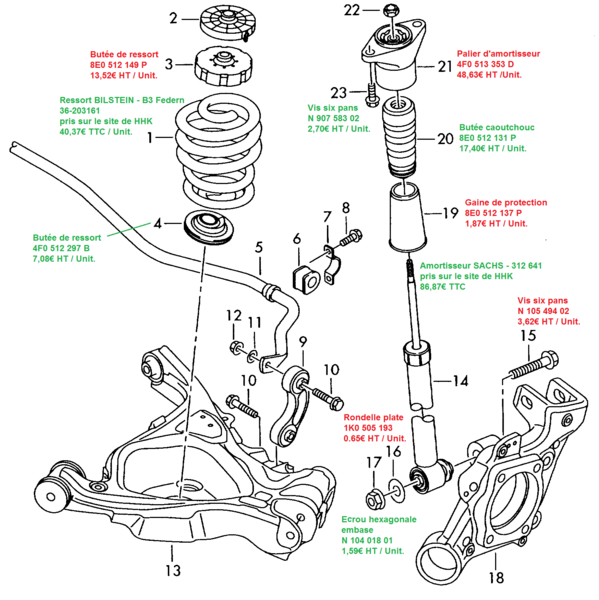

Ce sont les prix HT CC au 16/04/2015, sauf pour les ressorts et amortisseurs qui ont étaient pris sur le site HHK.
Avant
Arriere

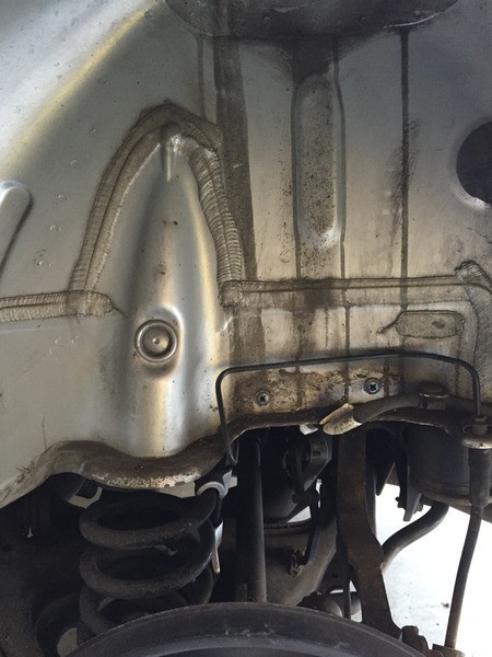

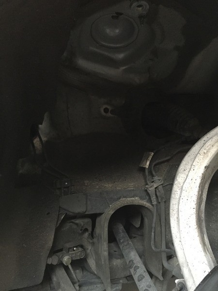

Déposer la garniture du passage de roue (11 vis avec embout Torx T20)
Vous obtenez ça

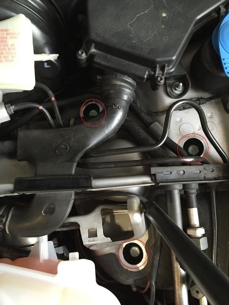

Déposer les deux boulons qui maintiennent le palier supérieur

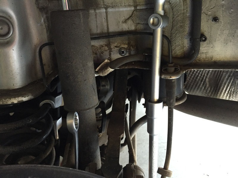

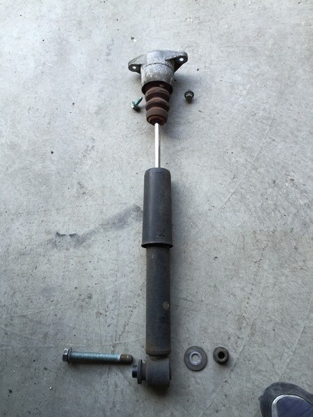

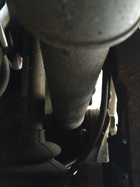

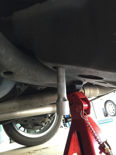

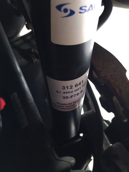

Déposer le boulon plus écrou qui maintiennent le bas de l'amortisseur, à l'aide d'une clé plate et d'une clé à pipe de 21 plus rallonge

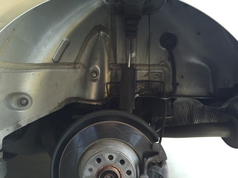

Une enlevé, vous pouvez déposer l'amortisseur

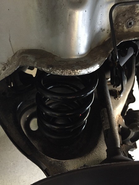

Ce qui vous dégage de la place pour pouvoir tomber le ressort

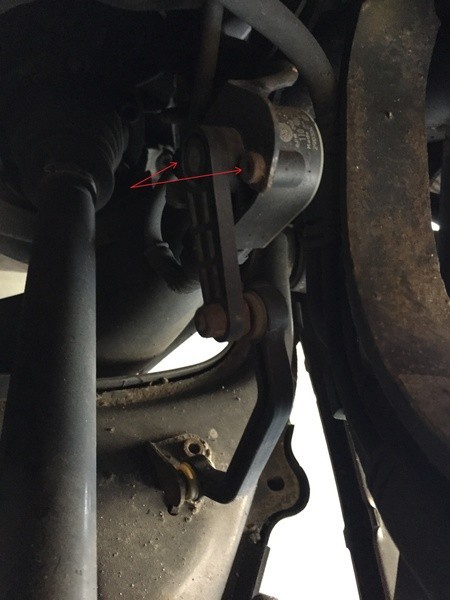

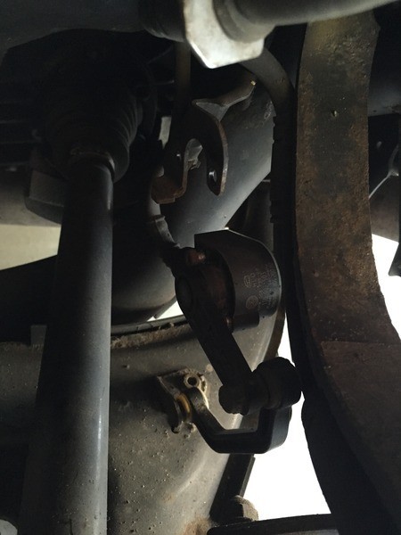

Déposer le capteur d'assiette (uniquement à gauche et pour les véhicules qui en sont équipés)

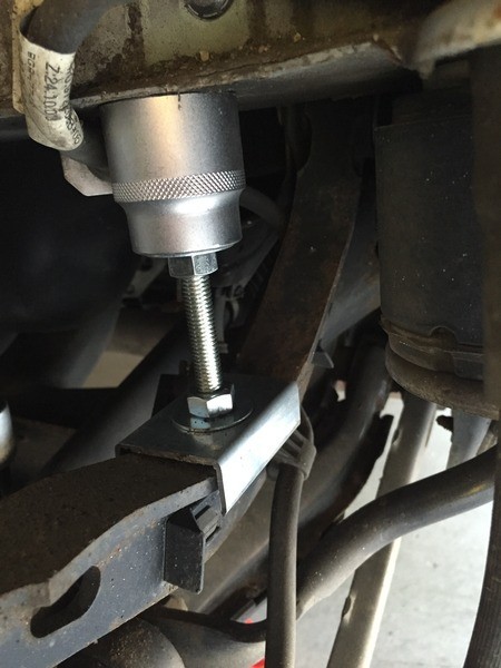

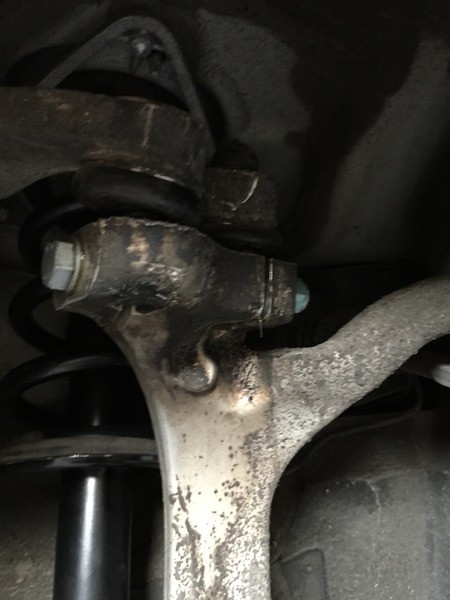

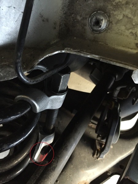

Mettre en place le détendeur (voir Ici pour sa confection) sur le bras supérieur et détendre ce dernier (visser de trois ou quatre tours pas plus)
Mettre en place le compresseurs de ressorts
Pour faciliter la pose des compresseurs, j'ai coupé la tige de serrage d'environ 10 cm, ce qui m'a permis de les positionner comme ça
Comprimer le ressort et le sortir (contrairement à certain, en procédant comme ça, le ressort vient tout seul, pas besoin de pied de biche… :ripeer: )

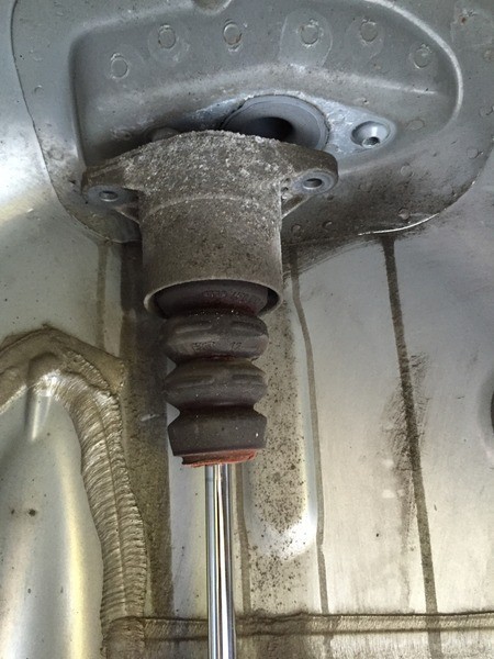

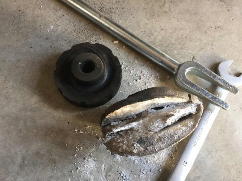

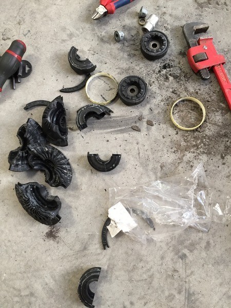

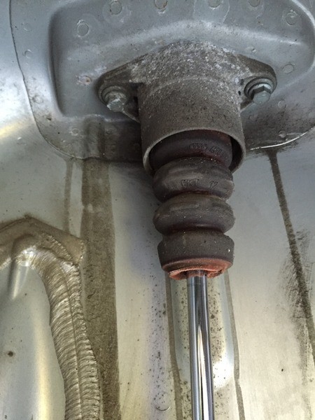

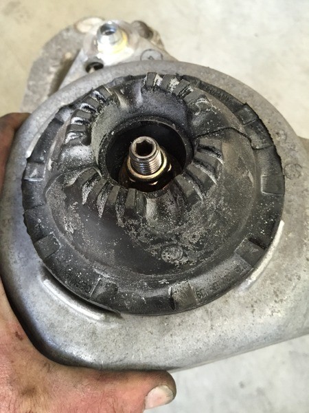

Sortir les butées haute et basses
Voici le tête de ma butée basse...

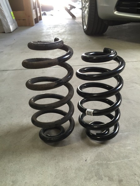

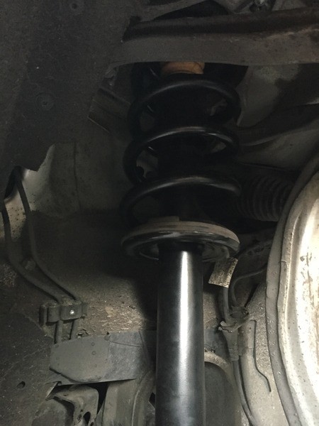

Différence entre les deux ressorts

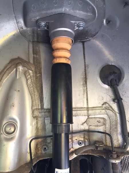

Mettre le nouveau ressort en place
Remettre le capteur d'assiette après avoir déposé le détendeur de bras supérieur et monter l'amortisseur en respectant les couples de serrage (35Nm pour les vis de la butée supérieure et 85Nm + 90° pour le boulon du bas)

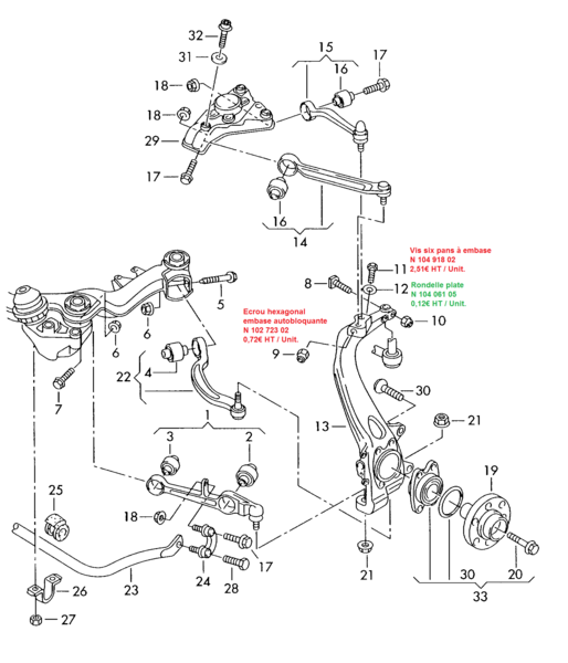

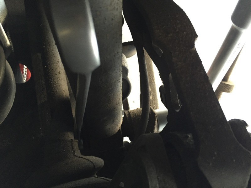

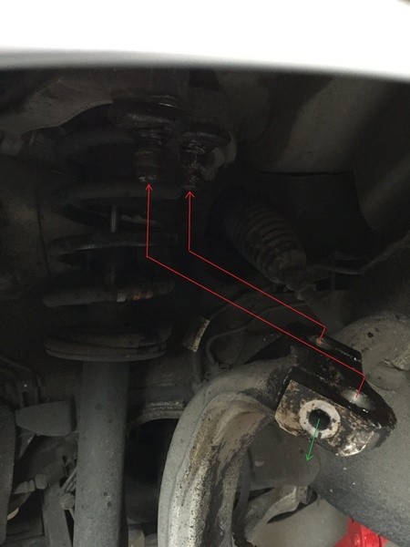

Ensuite, il faut faire sauter les rotules. pour cela, déposer le boulon qui traverse de part en part le pivot de train (flèche verte) et à l'aide d'un démonte rotule, extraire les deux rotules des bras de suspension supérieur
On a lutté pour sortir le boulon et les rotules... :mur:

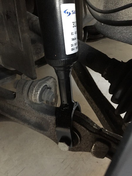

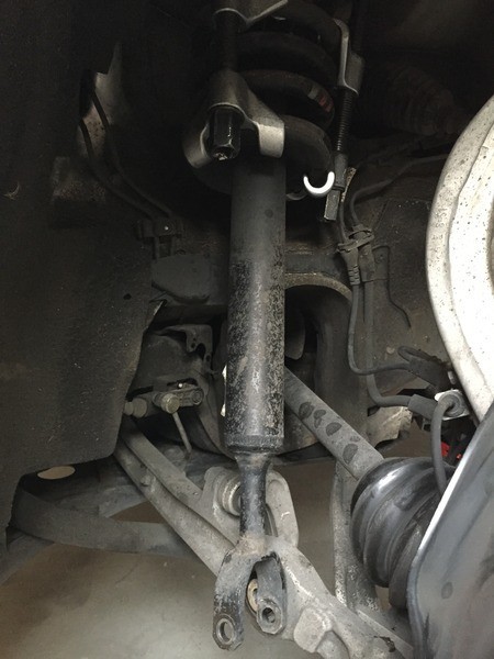

Dévisser le boulon de l'axe inférieur de l'amortisseur

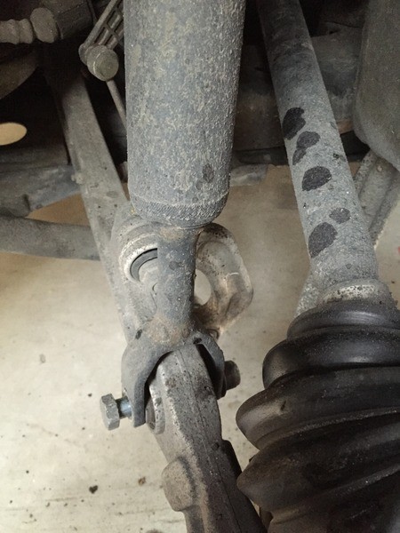

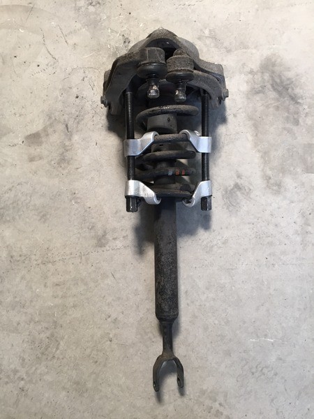

Ensuite mettre en place les compresseurs de ressort et serrer jusqu'à pouvoir dégager le boulon. Une fois dégagé, serrer encore de façon a sortir la fourche du bras de suspension

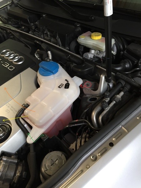

Déposer le bol de LDR en dévissant la vis cruciforme (flèche verte) en le soulevant (flèche orange) pour dégager l'ergot (flèche rouge) et pour finir tirer le vert vous

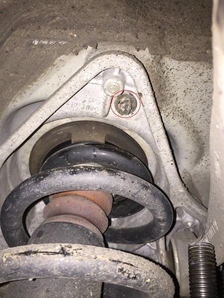

Déposer les caches plastique protégeant les trois vis de maintien et les dévisser pour sortir l'ensemble

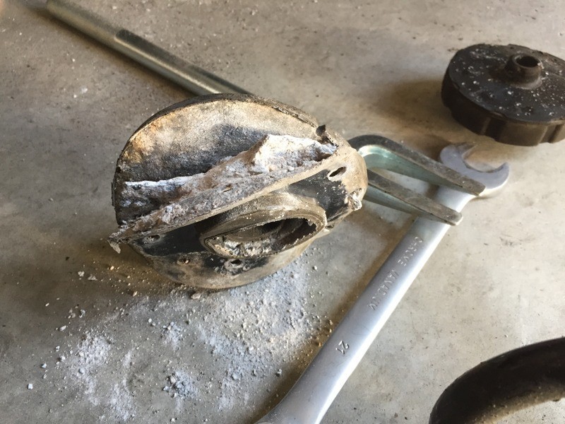

C'est la ou ça ce corse, il faut récupérer le bras supérieur et pour ça il faut la fameuse clé à pipe trouée de 18 et une clé six pans.
Je conseille de chauffer l'écrou pour facilité son desserrage.
N'ayant sous la main, qu'une douille de 18, il à fallu que je défonce la butée de façon à pouvoir accrocher la douille avec une clé à griffes. Je me suis permis de la défoncer puisque je pars avec une nouvelle butes...
Remonter le bras supérieur sur le nouvel ensemble amortisseur / ressort et repositionner l'ensemble dans le passage de roue
Mettre les trois vis du bras supérieur et placer la fourche inférieure ainsi que son boulon dans son logement à l'aide des compresseurs de ressort. une fois en place, serrer le boulon au couple de 90 Nm + 90°

Pour ta vibration, j'espere rien de mien méchant. J'ai un petit bruit moi avant droit, je le corrige demain après le taf. Le silent block supérieur de la barre stabilisatrice qui ne c'est correctement mit en place lors du rabaissement.

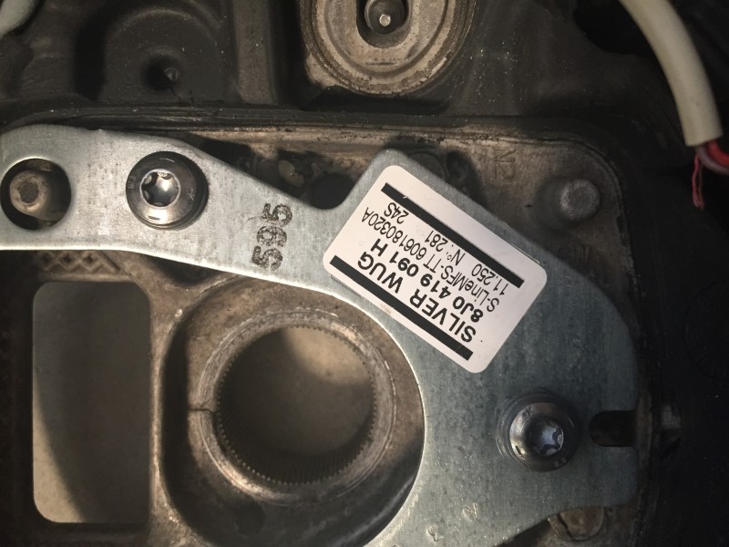

C'est bien un volant de RS6, il a du changer la plaquette, la réf se termine par P sur TTRS
Tu avais donc un AB rond, cool ça ^^
Ah bien oui tu l'avais changé, mais quelle était sa réf ?
Voila la reponse a ta question mon ami, mon ancien volant (car je l'ai changer cet am avec notre ami Uruk) était un modèle Sline
