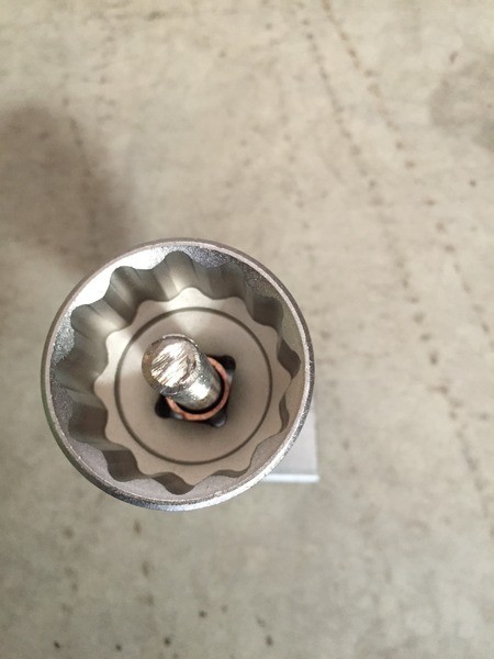

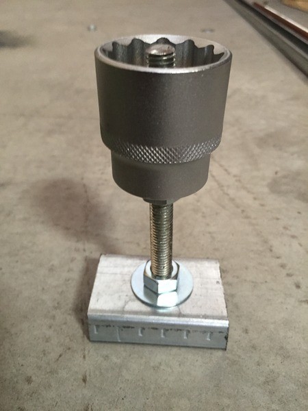

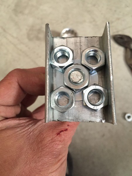

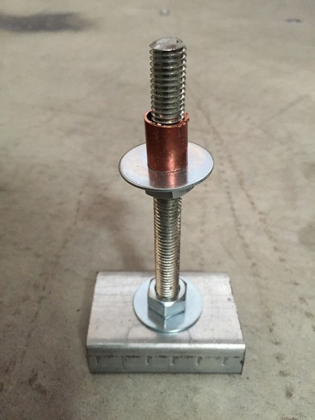

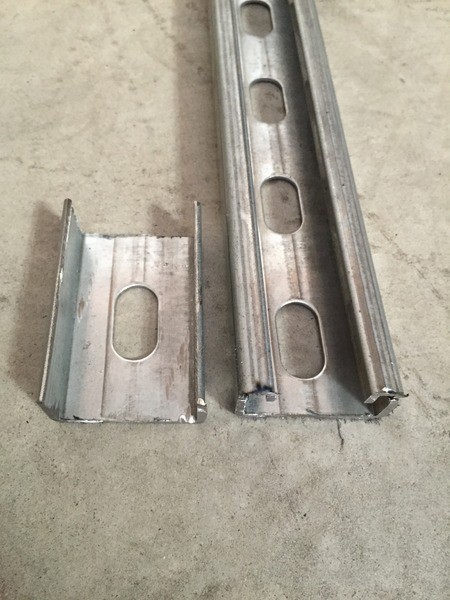

Bon suite au montage prévu des amortos ce we avec notre ami Uruk, j'ai preparé la pièce permettant l'écartement du bras transversal supérieur pour la dépose des ressorts arrière.
Merci à Néodiv pour son explication dans son tuto pour la pose des combinés filetés Bilstein.
J'ai légèrement modifieé la pièce de Néodiv, car ca me faisait un peu ch..r de faire en l'air une douille de 32.
Vu qu'en plus j'ai un peu de matos au boulot et que je n'avais rien à faire entre midi et deux, voiçi le résultat:
Matériel:
1 Mupro 40x20mm
1 bout de tube cuivre de 12mm
1 tige fileté D 10mm
1 douille de 32mm
7 écrous M10
3 rondelles plates M10 large de préférence
On découpe un bout de raille mupro et on découpe les retour de façon à obtenir le même passage que si on avait taillé 4 des 6 pans d'une douille de 32mm
On coupe un bout de tube cuivre de facon à l'insérer dans l'orifice 1/2 de la douille de 32mm afin d'y passer, par la suite, la tige fileté et ainsi assurer une meilleur stabilité de la douille lors de son coulissement sur la tige.
N'ayant pas tout sous la main pour faire un travail au top, je prendrais 4 écrous M10 que je disposerais autour de celui fixant la tige fileté, afin d'apporter une meilleur stabilté lors de la pose de la pièce mupro sur le bras transversal supèrieur (Non je ne me suis pas coupé avec le mupro... :ripeer:)
J'ai fixé le bout de mupro avec la tige fileté, à l'aide de deux écrous M10 et deux rondelles.
Ensuite j'ai vissé un autre écrou + rondelle sur la tige (il servira d'appui pour la douille).
J'ai inséré le bout de tube cuivre.
Mise en place de la douille
La hauteur total de l'écrou situé sour le mupro et du haut de la douille de 32mm, fait 115mm.
Bon dans le doute ou cela ne serait pas suffisant, j'ai prévu une deuxième douille de 32 pour faire la même pièce que Néodiv. :icon_biggrin:

Attention, cette pièce n'est pas faite pour compresser le ressort, mais pour agir sur le bras transversal afin de faciliter la depose du ressort.😉

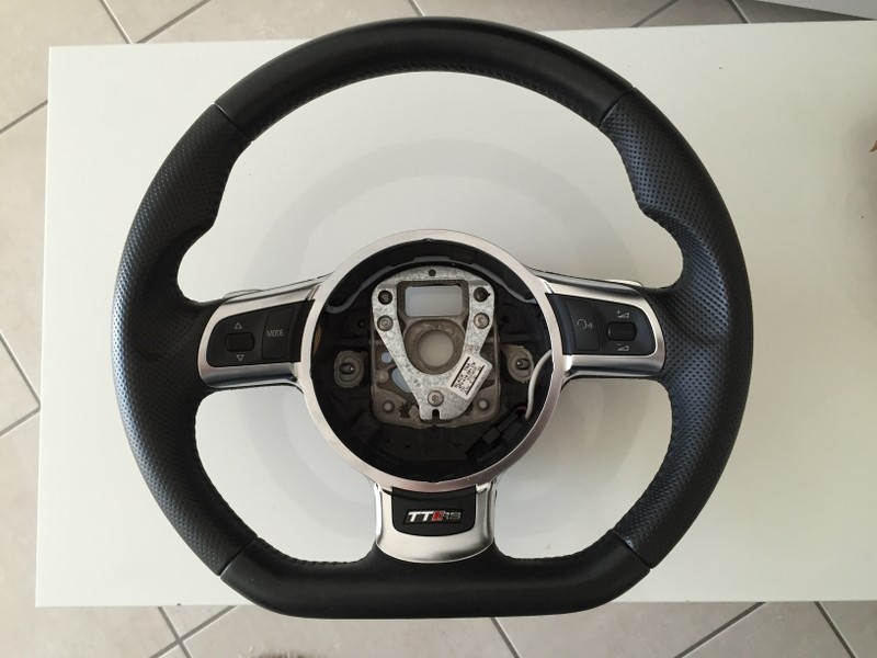

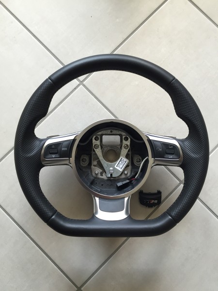

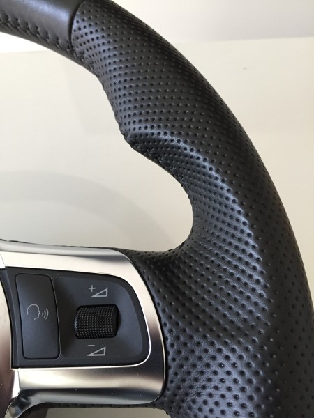

Voila, volant reçu... :applaudit:

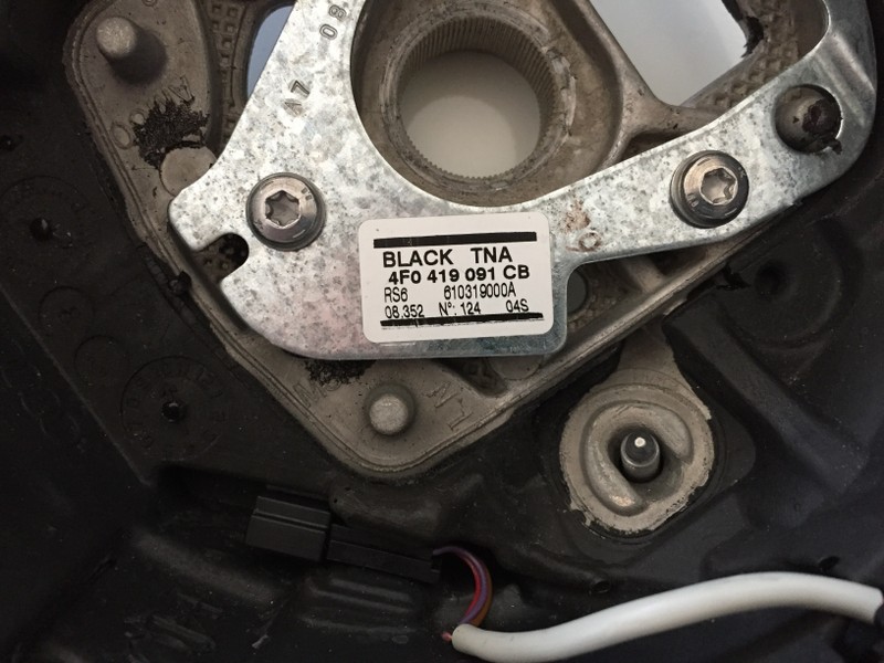

Bizarre ça quand même. Badge TTRS avec étiquette Audi mentionnant RS6 :reflexion:
Mais que se passe-t-il ? :icon_biggrin:
Sam, t'es sûr qu'il se monte sur les Tdi ? :icon_lol:
Pour l'AB je récupère mon actuel...😉
C'est bien un volant de RS6, il a du changer la plaquette, la réf se termine par P sur TTRS
Tu avais donc un AB rond, cool ça ^^
Ah bien oui tu l'avais changé, mais quelle était sa réf ?
magnifique :marcelpoire:
même si je prefère l'ancien
La ref de l'AB je m'en souvient plus, on peut la retrouver dans ma Prez, mais avec le tel c'est compliqué...😁
Pour le plaquette je m'en fou, je vais y mettre une plaquette pleine sans logo...

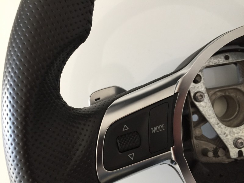

Il y a juste les coutures qui sont noir a l'inverse de mon actuel et du soufflet de pommeau...
Je lui ferais un bon nettoyage et voir si je reprend les coutures...😉
Merci nova, celui la est vraiment mieux en prise en main...😁
Lol...😄
Ben c'est pareil...😜
Le module AB a une réf propre ex : 4F0 880 201 XX
La réf du volant c'est sans AB ^^

Bon volant nettoyé, et cache changé...
Merci Victor pour le cache... 😉
