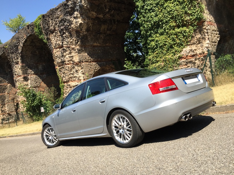

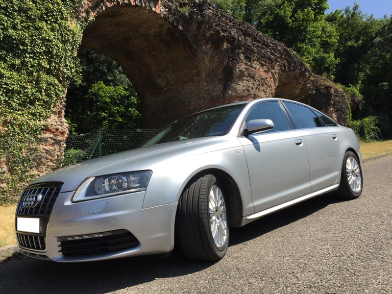

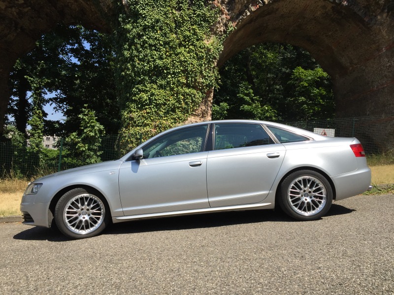

Petites photos de cet après-midi...
Pas mal, les photos en extérieur :icon6:

Oui c'est double R qui avait fait des clichés avec sa belle bleue...

Ah que de belles modifs sur cette A6, j'adore :bien:
Merci...;-)
C'est un peu à cause de toi que j'en suis arrivé là aujourd'hui...
Ah qu'est ce qu'elle est belle ton A6... Vraiment magnifique 😍.

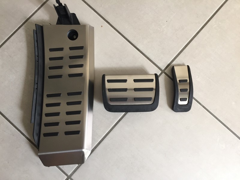

le kit pédalier tu l'as trouvé ou ?

@ Blouf :
http://www.ebay.fr/itm/191539352029?_trksid=p2057872.m2749.l2649&ssPageName=STRK%3AMEBIDX%3AIT

Le pédalier et le repose pied en alu ! LA modification indispensable!
Enfin Sam ! Tu verras, ton A6 sera encore plus merveilleuse ! ;)
