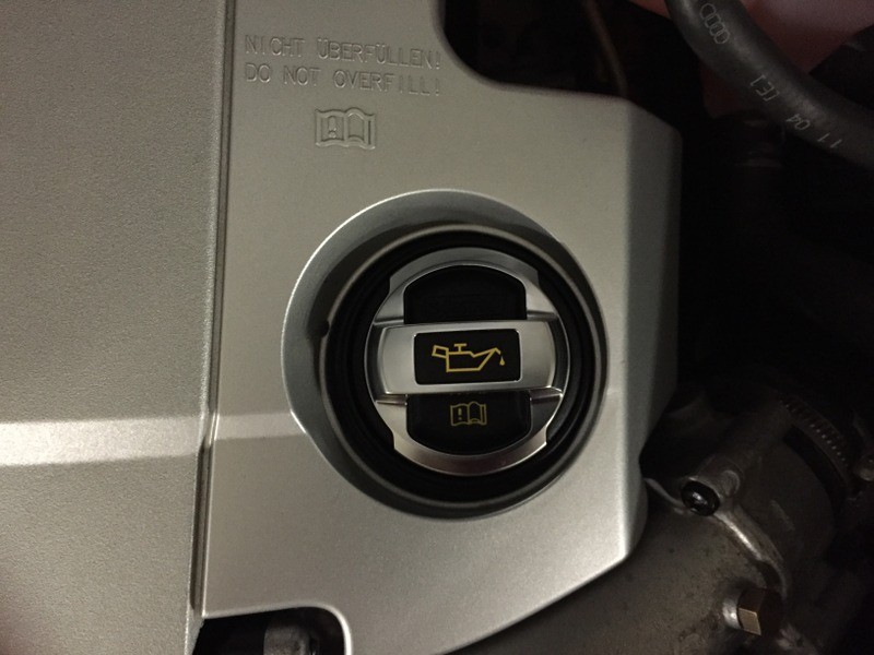

Bon, petite modif du jour très très longue... :MdrDevil:
Récupération y'à pas 30 min... :panda:
Avant
Après
:applaudit:

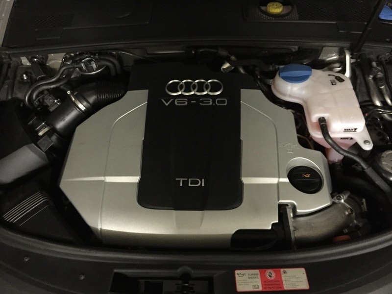

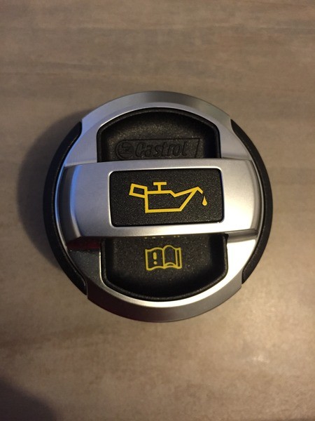

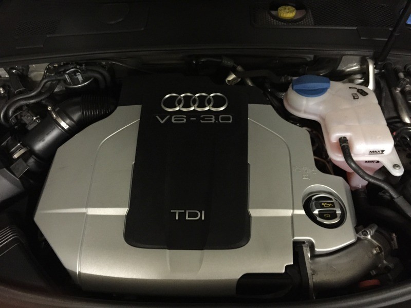

Oui pour le bocal, mais il reste un peu chère pour un bouchon...
La DA, sympa mais le bol est trop près de l'aile et je trouve que ça ne le met pas en valeur... Ou alors faut trouver une solution pour le déplacer...^^
Pas ta plus grosse modif, mais le résultat est là.
Je suis d' accord avec toi au niveau du prix (trop excessif) du bouchon du vase d' expansion.
Je dirais même que c'est la plus simple...^^
c'est plug and play ! pas de complication !

Très joli :)
C'est du R8 non?
Tu l'as acheté directement chez Audi ?
Top mon Sam!
Depuis que j'ai vu cette modif la 1ère fois sur le topic de notre Panthera pardus nationale, je me suis toujours dit qu'il faudrait que je le fasse...
Lance toi, mais avant on fera un ptit embellissement de ton bloc moteur...^^
Il est beau ton local de liquide de refroidissement. Il est neuf ? :icon_biggrin:
En fait ce bouchon, c'est surtout une modif qui se passe dans nos têtes. Parce que faire une modif qui ne se voit pas ou quasiment jamais.... :petard:
Mais bon, au moins, les mécanos de chez Audi en profitent :icon_lol:
Oui il est neuf, je l'ai changé la semaine dernière...
Tu n'a pas tort pour le visuel, mais moi qui ouvre souvent le capot (souvent pour rien d'ailleurs...😁), ça fait plaisir de voir ca...😜

Non je l'ai pris sur la bay...
Par exemple : http://www.ebay.fr/itm/R8-OIL-CAP-VW-GOLF-BORA-20VT-TURBO-LEON-CUPRA-GTI-A3-Q7-/161361956878?pt=LH_DefaultDomain_3&hash=item2591ec100e

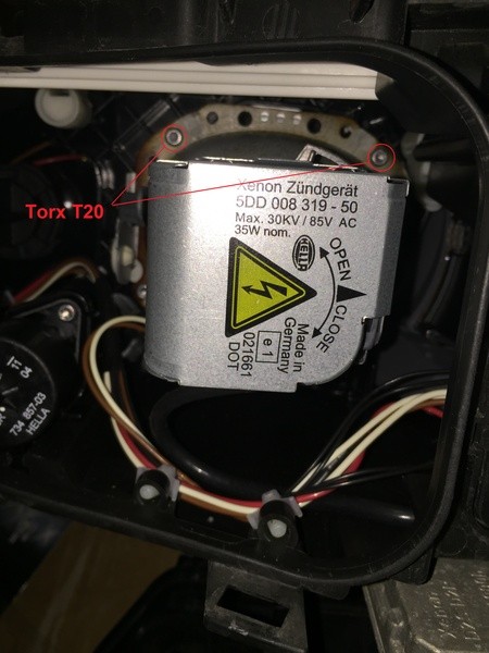

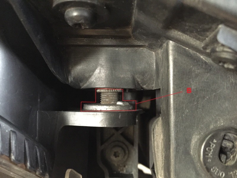

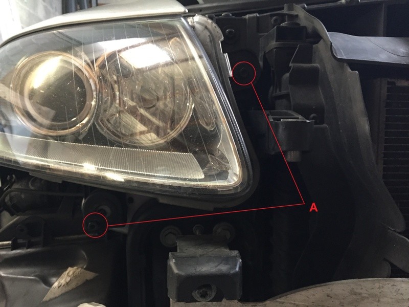

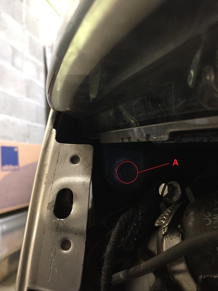

Une fois le PC déposé, dévisser les 3 vis (Rep A) qui maintiennent le phares à l'aide d'une douille de 10
ATTENTION : lorsque vous dévisser ces vis, bien maintenir la pièce (Rep B , sinon elle va se dévisser également et de ce fait dérégler la position du phare.
Une fois les vis enlevées, sortir le phare
Débrancher la fiche (Rep C)

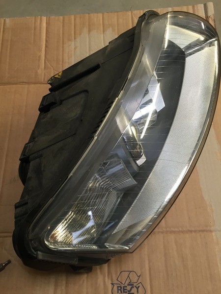

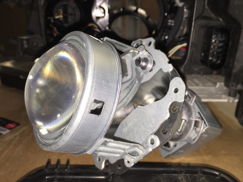

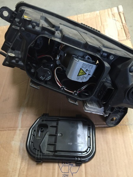

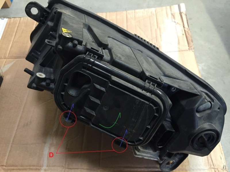

Voici le phare sortie. Maintenant on à un accès plus facile pour le remplacement de l'ampoule et surtout pour le démontage de la lentille... :icon_lol:
Pour enlever le cache, lever les languettes (Rep D) et basculer le cache vers le haut. Pour le phare gauche, c'est l'inverse.

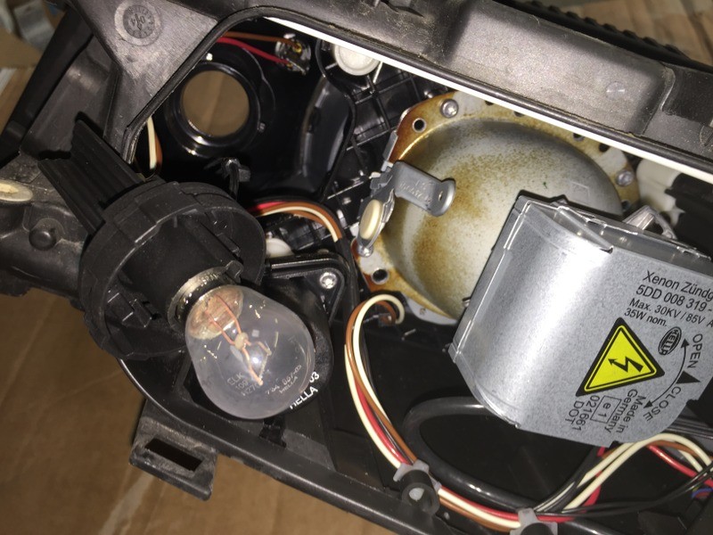

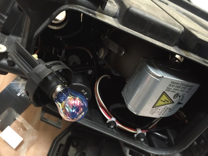

Pour le remplacement de l'ampoule feux de jour, gros doit et grosse main s'abstenir... :ripeer:

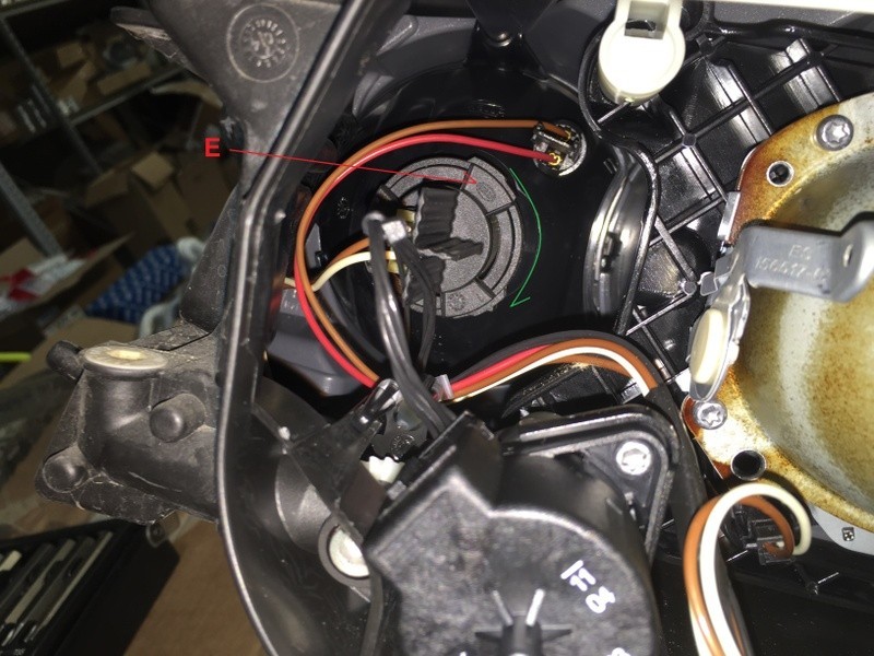

Tourner d'un quart de tour vers la droite le support d'ampoule (Rep E)
Retirer l'ensemble
Pour le remplacement de l'ampoule, ben je m'en rappel plus... :mur: :icon_biggrin:

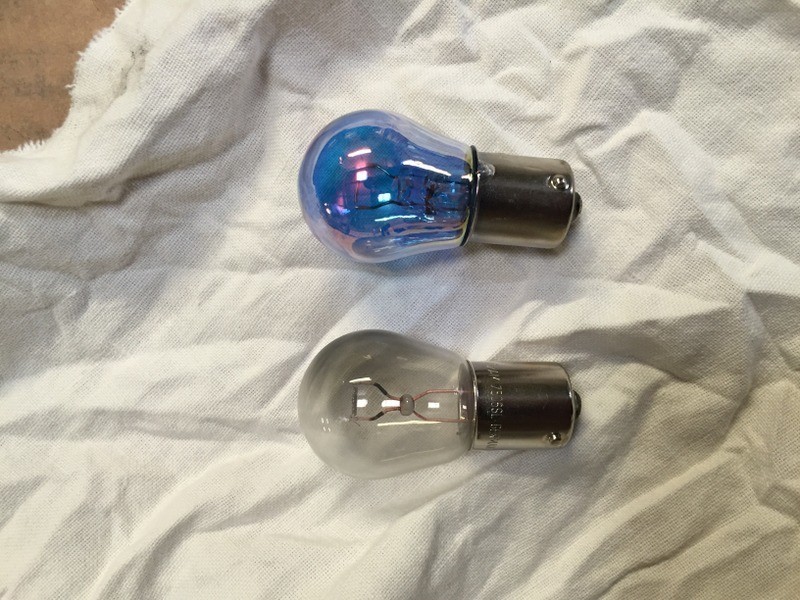

Voici la différence entre les deux ampoules, celle du haut étant la nouvelle... :icon_wink:
Ampoule en place
Pour l'OP de remplacement de l'ampoule feux de jour, on remonte le tout en sens inverse et voila.

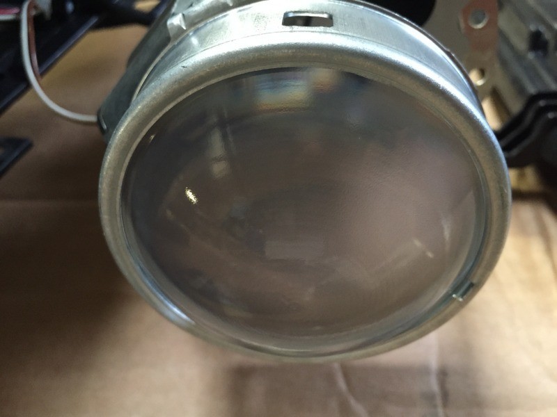

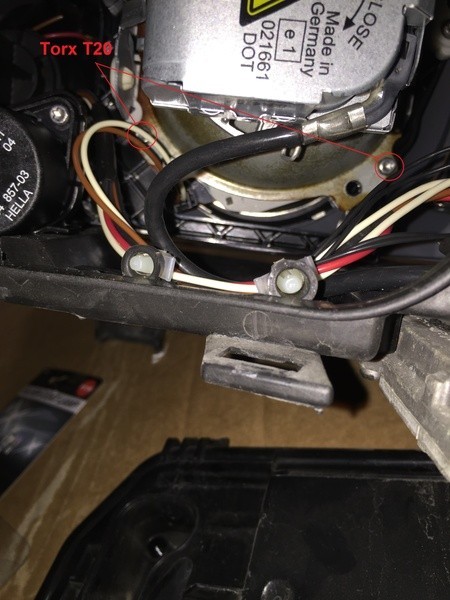

Pour sortie la lentille, il faut déposer les 4 vis Torx de 20

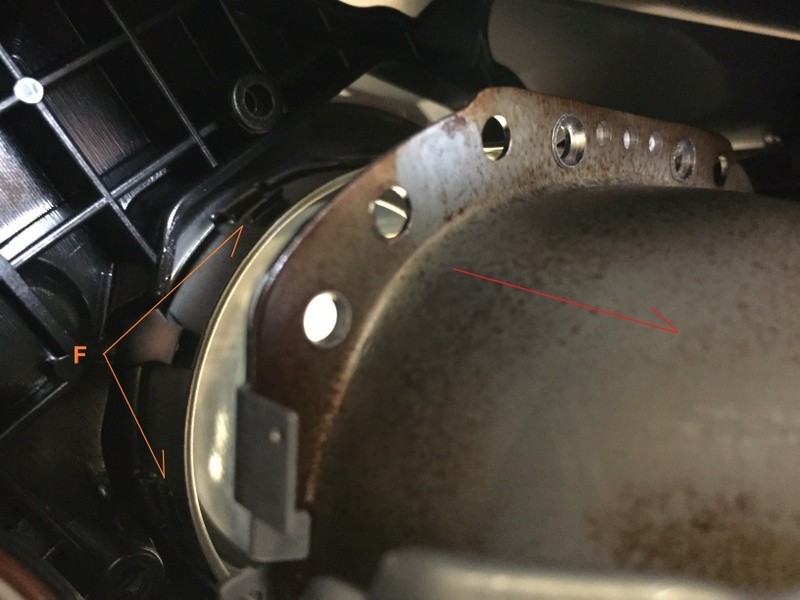

Ensuite tirer légèrement l'ensemble vers vous, de façon à faire apparaitre la lentille et le cercle chromé qui est fixé dessus.
Le problème, c'est que pour pouvoir sortir la lentille, il faut faire sauter le cercle chromé qui est clipsé sur la lentille.
Pour cela, utiliser deux tournevis plats pour déclipser les premiers (Rep F) et ensuite faire tourner l'ensemble pour en d'éclipser un voir deux de plus. Après vous pourrez faire sauter le cerclage avec les doigts.
Voici le cerclage une fois déclipsé

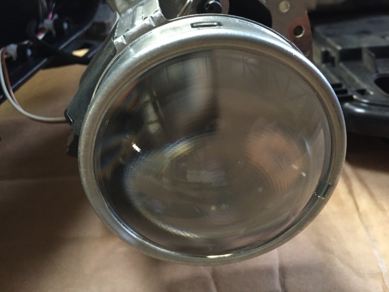

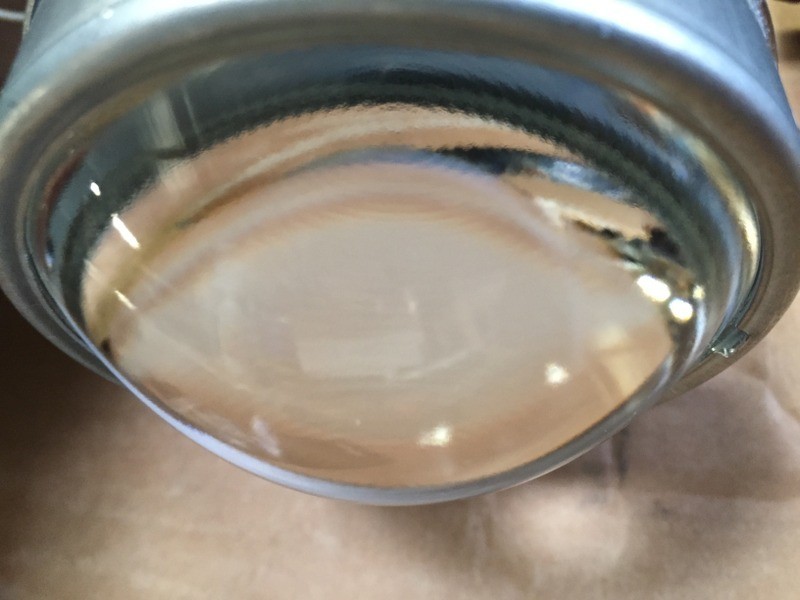

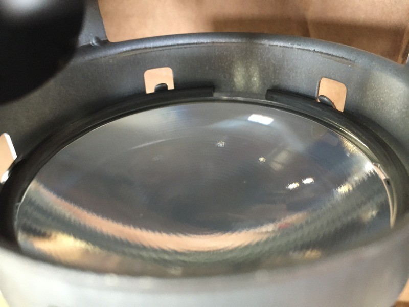

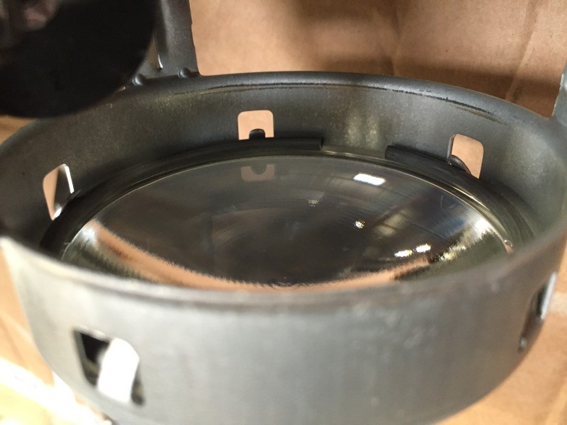

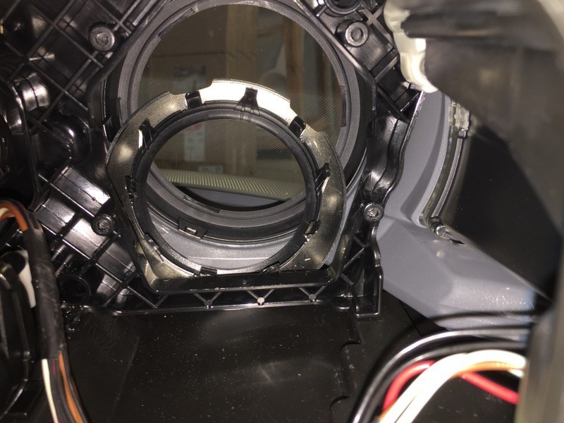

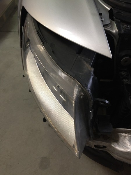

Voici la lentille. On peut apercevoir ce fameux film opaque que nous avons tous sur nos belles.
Vue de l'intérieur

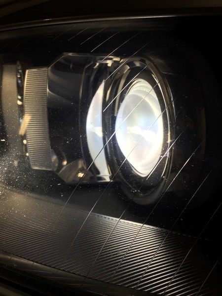

Nettoyer la lentille. Pour ma part, j'ai pris un peu de White Spirit.
Le film opaque est uniquement sur l'extérieur, mais tant qu'on y est on fait l'intérieur également.
Pour ne pas laisser de petite peluche, j'ai passé un coup de chiffon microfibre derrière.
Voici le résultat :sol:
Ensemble feux de jour remplacé et lentille nettoyée

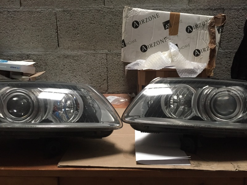

Différence entre le phare d'origine (Droit) et celui nettoyé (Gauche)

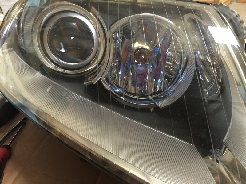

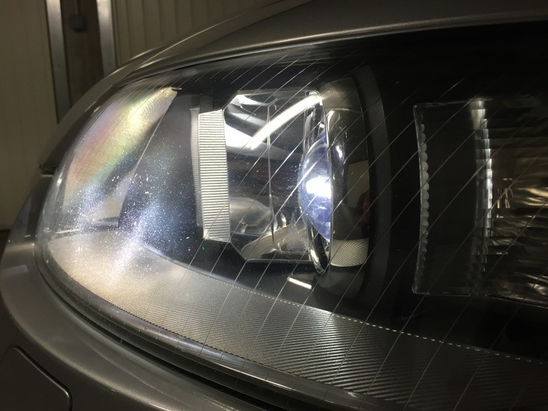

Avant remplacement feux de jour
Après remplacement

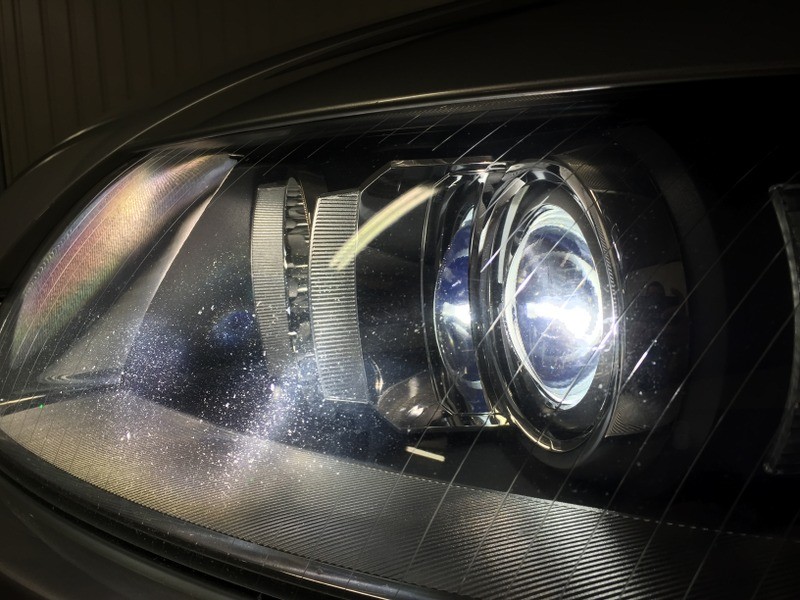

Avant nettoyage des lentilles
Après nettoyage

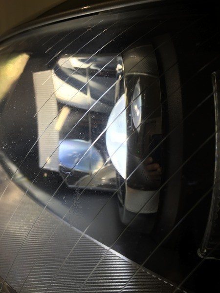

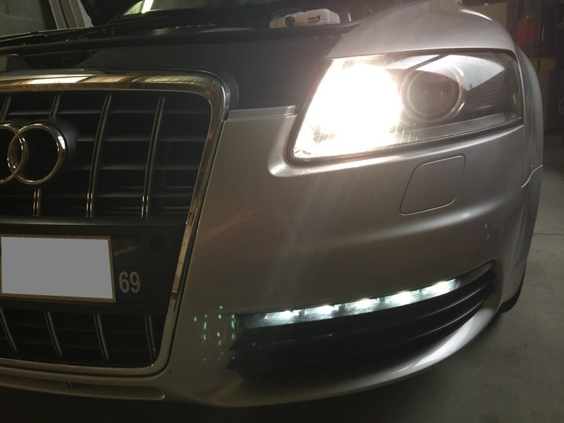

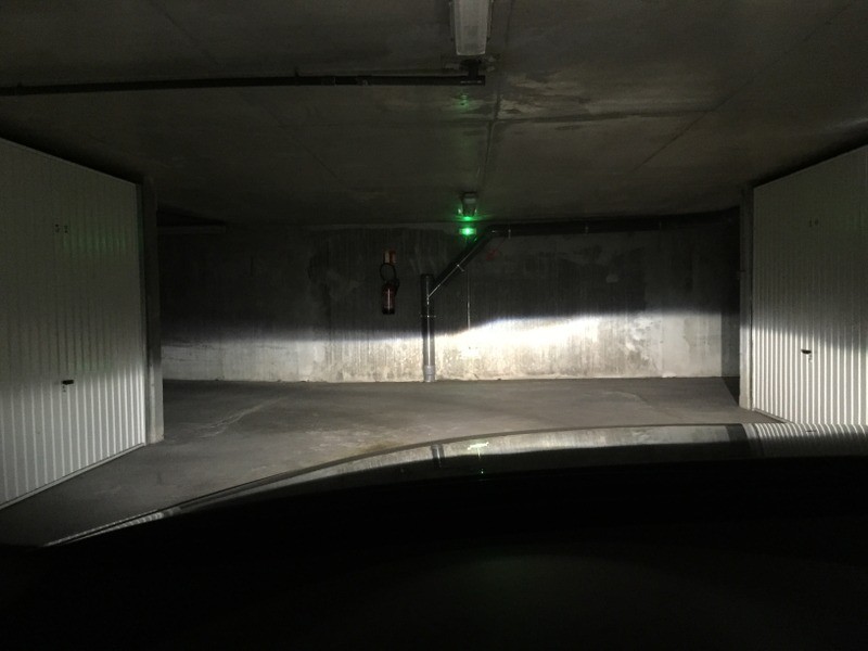

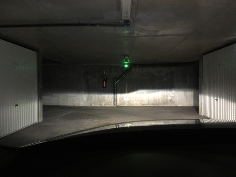

Et voici le visuel vu de l'habitacle.
L'amélioration n'est pas flagrante mais si vous regardez bien elle est là…. :icon41:

Comme d'habitude SamZ, merci pour ce tuto tres détaillé et fort utile. Je trouve que la différence est tout de même nette. Ta dernière photo semble bien plus lumineuse.
Merci les Zamis... :icon_biggrin:
Oui la différence est bien là, le faisceau est plus net...

Ben j'ai pas pu...
Je suis rentré de jour... :icon_lol:
Je ferai un retour si je vois une différence... :icon_wink:
