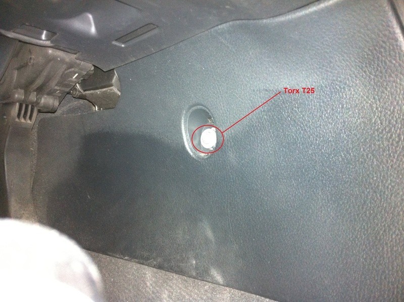

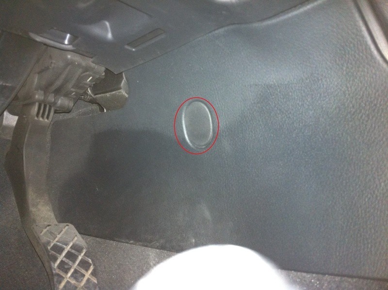

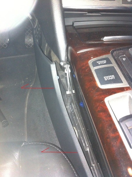

Pour commencer, déposer les caches (1 sous le tableau de bord et 1 sous la boite à gants
Dévisser les vis se trouvant derrière à l'aide d'un embout Torx T25
Déclipser les caches en tirant vers vous sur toute la longueur de la console centrale et les sortir

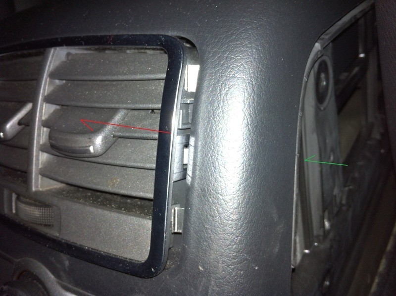

Sortir le diffuseur arrière en passant les mains derrière et en poussant de l'intérieur

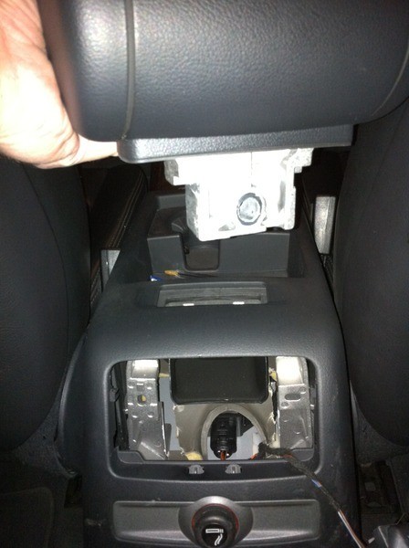

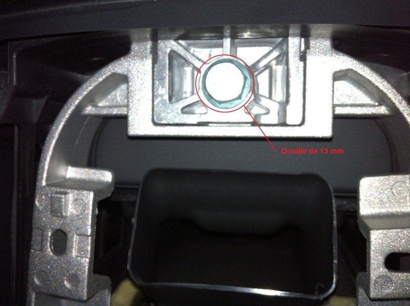

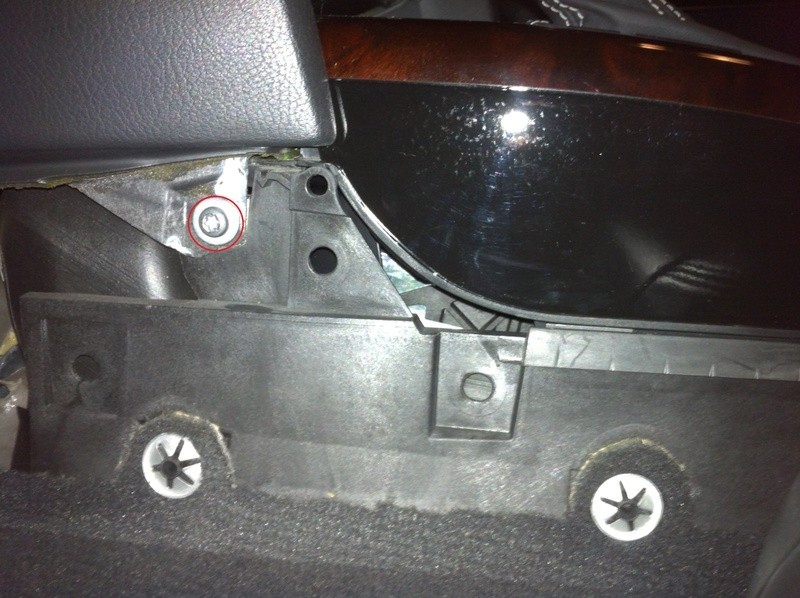

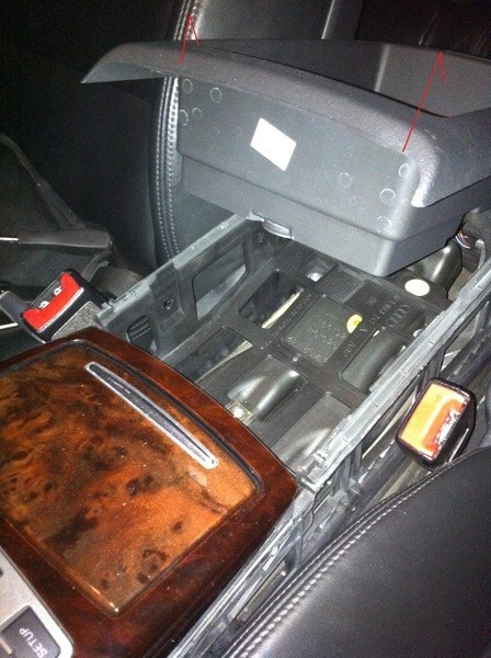

Pour ceux qui ont un accoudoir, dévisser le boulon à l'aide d'un embout de 13 mm. Pour les autres, ben c'est dommage de ne pas en avoir... :icon_lol:
Sortir l'accoudoir

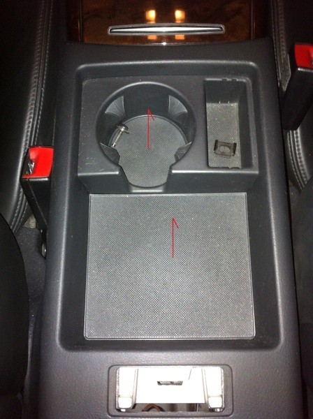

Ensuite enlever les petits tapis de bac

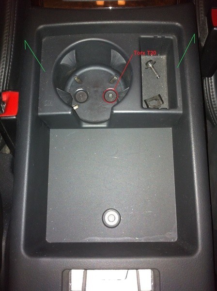

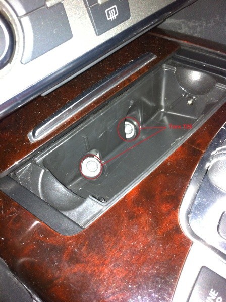

Dévisser la vis à l'aide d'un embout Torx T20 et sortir le porte gobelet

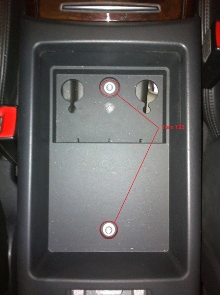

Dévisser les deux vis Torx T25
Relever le bac en le faisant basculer vers l'arrière

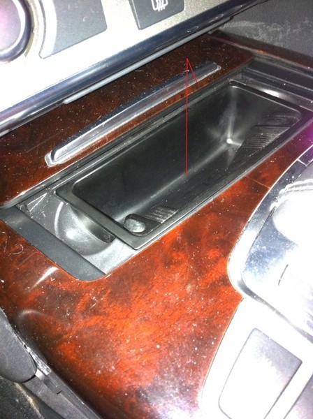

Sortir le cendrier en le tirant vers le haut

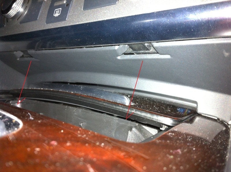

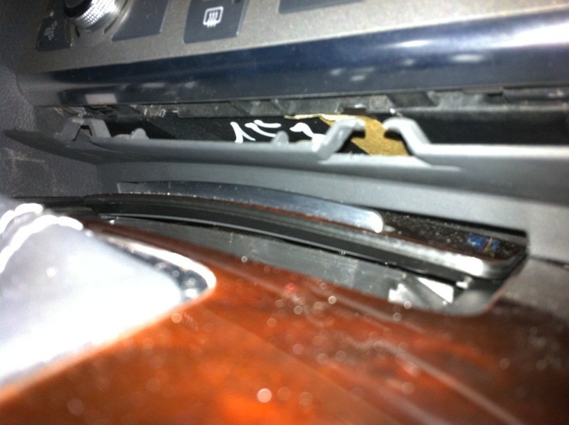

Déclipser le cache sous le bloc clim en tirant vers le bas et le sortir

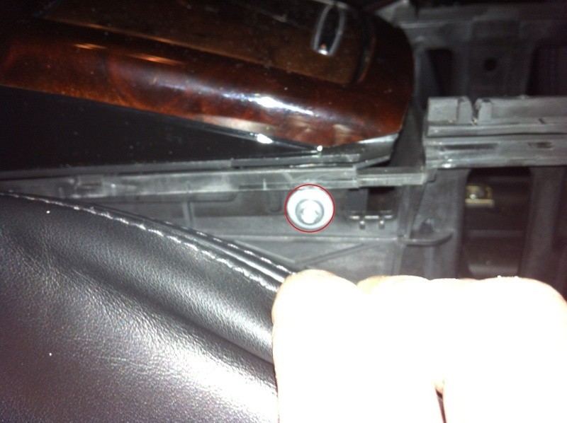

Dévisser les 4 vis Torx T25 (2 de chaque coté)

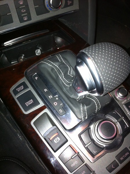

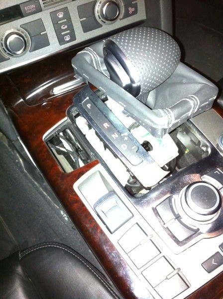

Mettre le contact et positionner le levier de vitesse sur N ou D
Déclipser le soufflet en le tirant vers le haut
A ce stade vous pouvez lever légèrement la console centrale

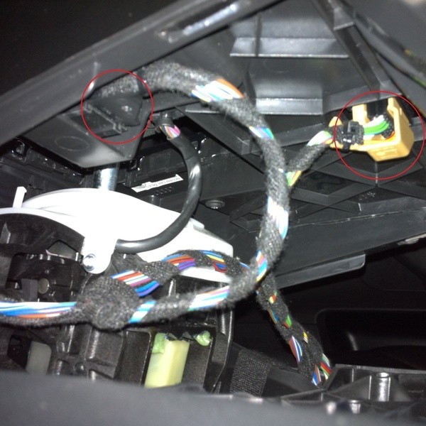

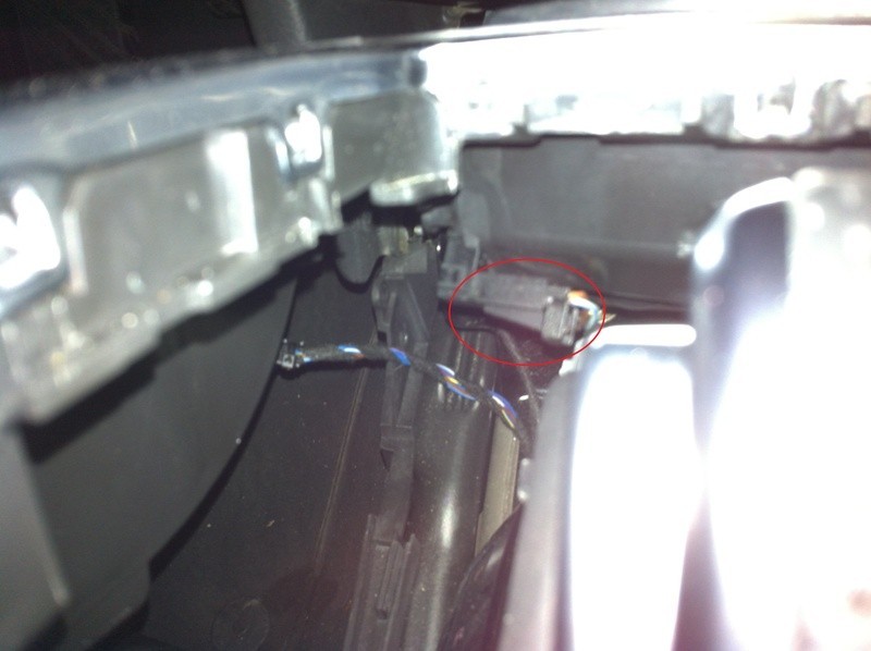

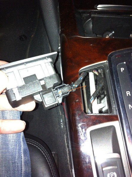

Pour ceux qui ont le Start & Stop, pousser par dessous ce dernier et débrancher la fiche

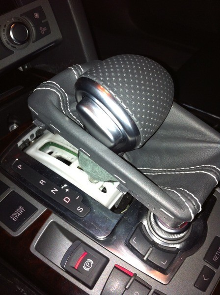

Déclipser la barrette du passage des vitesses
Relever la console par l'arrière pour accéder aux fiches de l'allume cigare

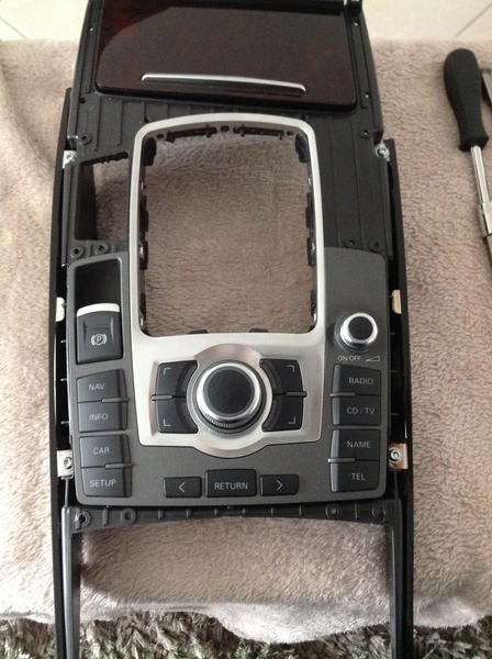

Puis de la console MMI et frein à main
Débrancher la lumière du cendrier

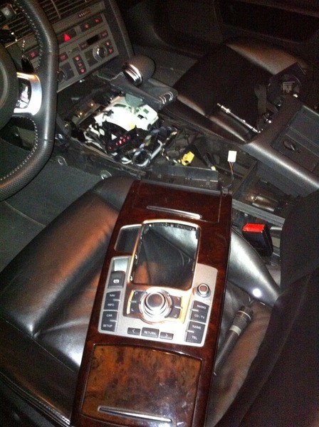

Sortir délicatement la console en la levant par l'arrière et en passant le pommeau de vitesse par son emplacement

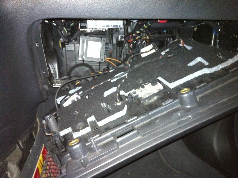

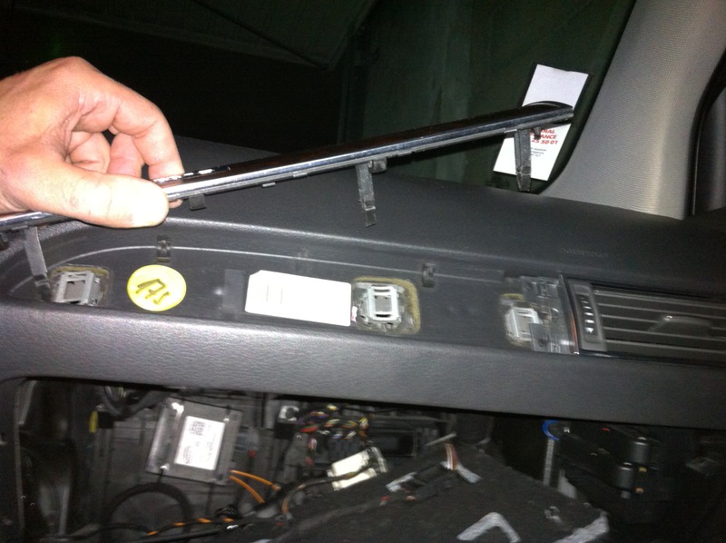

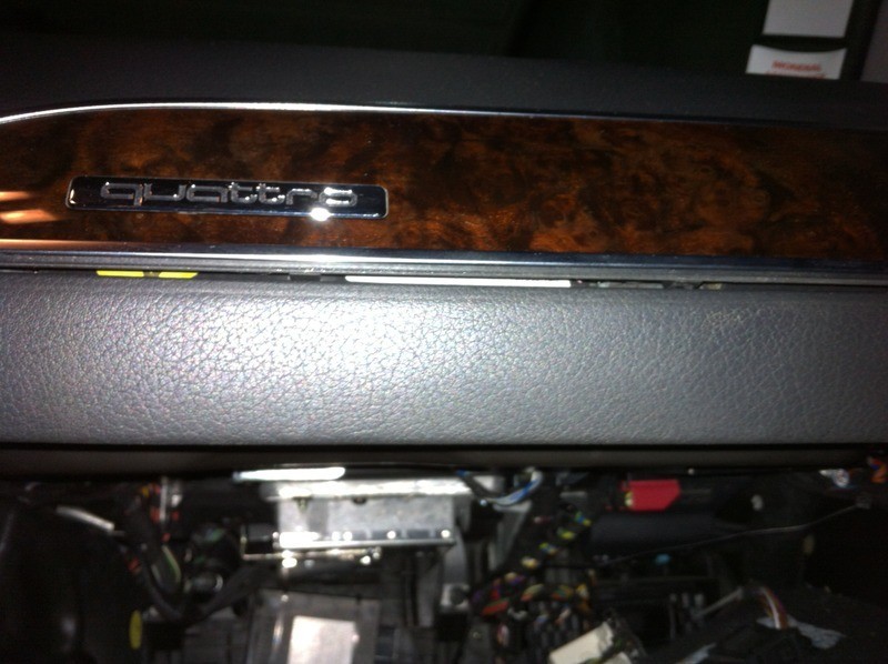

Pour l'insert au dessus de la boite à gants, il faut déposer cette dernière. OP que je ne décrirais pas, car déjà été démontée (Voir en amont dans mon topic…)
Derrière l'insert, vous avez les fixations dans lesquelles sont clissés les picots de l'insert en façade
Pour faire sortir ce dernier, appuyer à l'aide d'un gros tournevis plat ou équivalant, sur les picots de façon à faire sortir l'insert

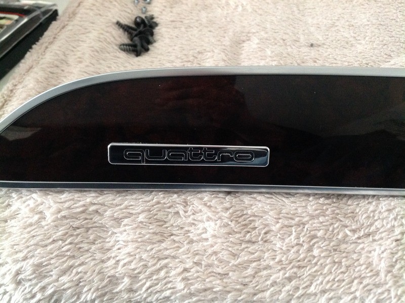

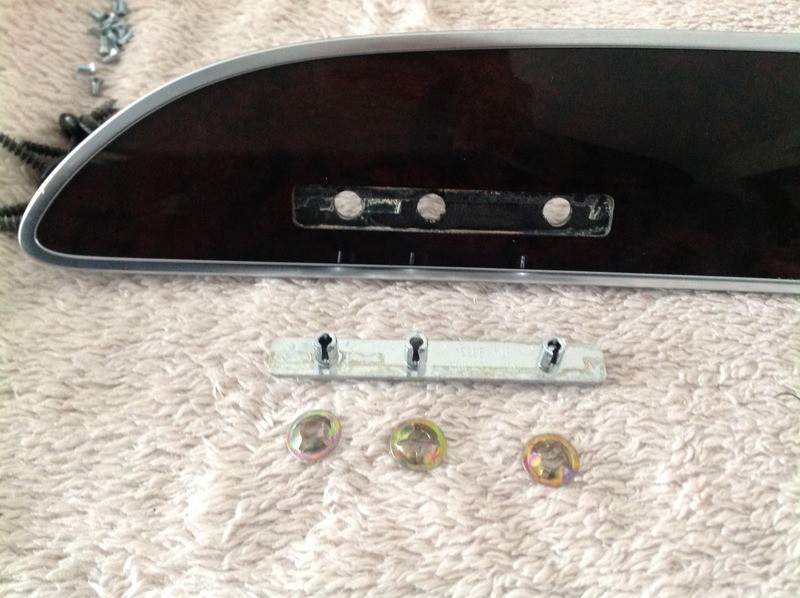

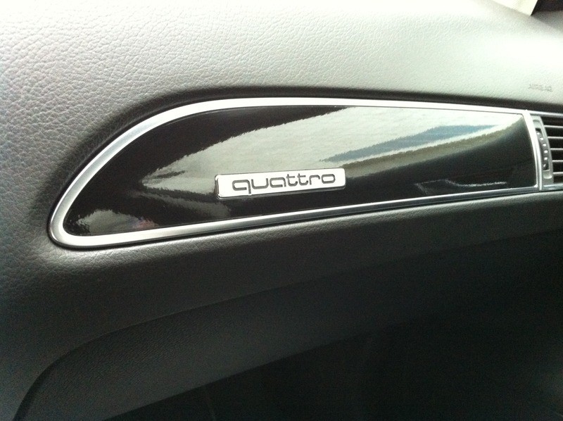

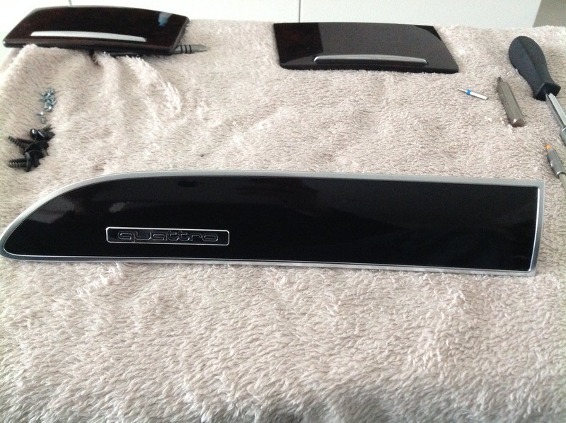

Pour l'insert de la boite à gants, on peut démonter le sigle QUATTRO pour faciliter la pose du covering. Pour cela, il faut faire sauter les clips à l'arrière et faire sortir le sigle en le poussant

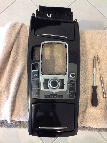

Ensuite on pose le covering
On découpe et on remet le sigle

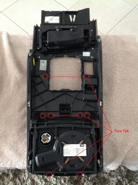

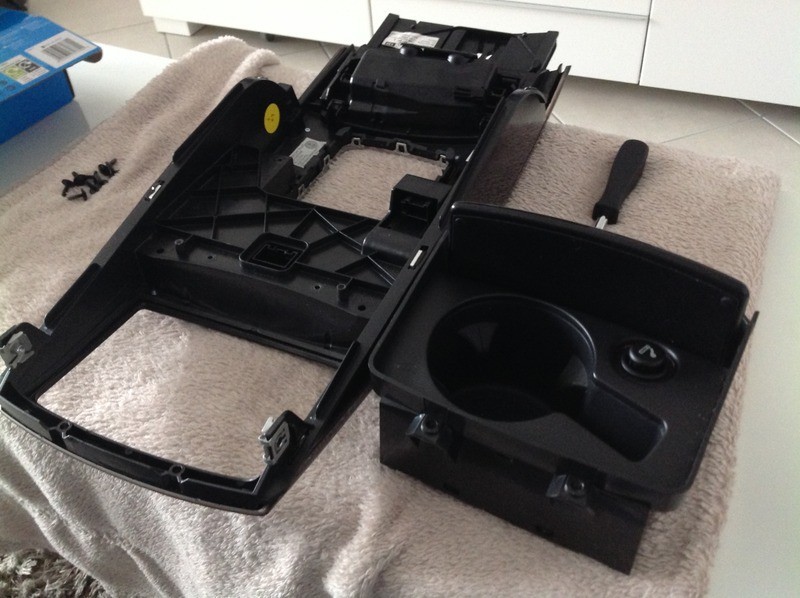

Dévisser les 8 vis Torx T25

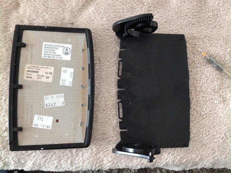

Sortir le porte gobelet en tirant vers vous

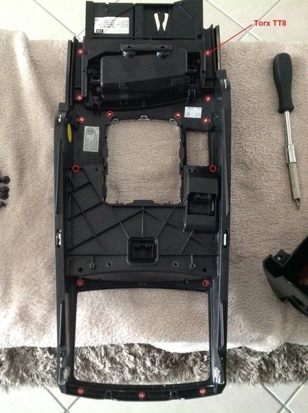

Dévisser les 15 vis Torx TT8

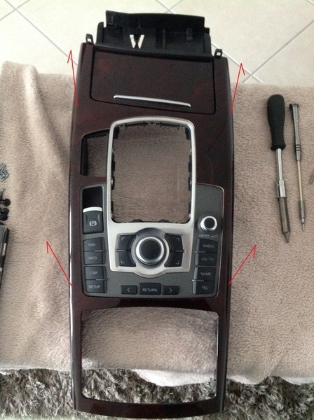

Retourner la console et tirer vers vous l'insert centrale

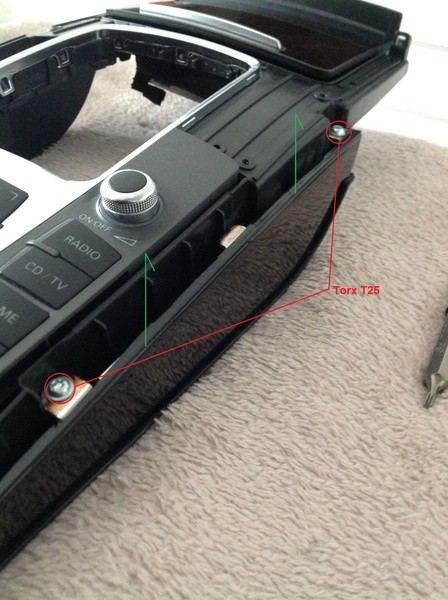

Pour les cotés, dévisser les 2 vis Torx T25 et tirer les inserts vers le haut

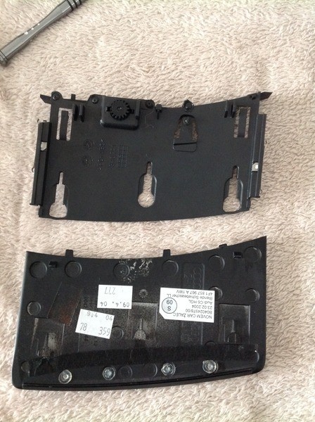

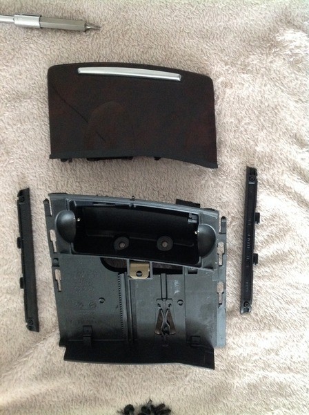

Déposer le cendrier en le déclipsant via les clips entourés en rouge et le sortir
Pour déposer l'insert du cendrier, décaler le crochet entouré en rouge et pousser vers la gauche la barrette afin de décaler les ergots en bleu
Une fois décalé, sortir la barrette vers le haut.
Même OP pour l'autre coté
On obtient ça une fois démonté

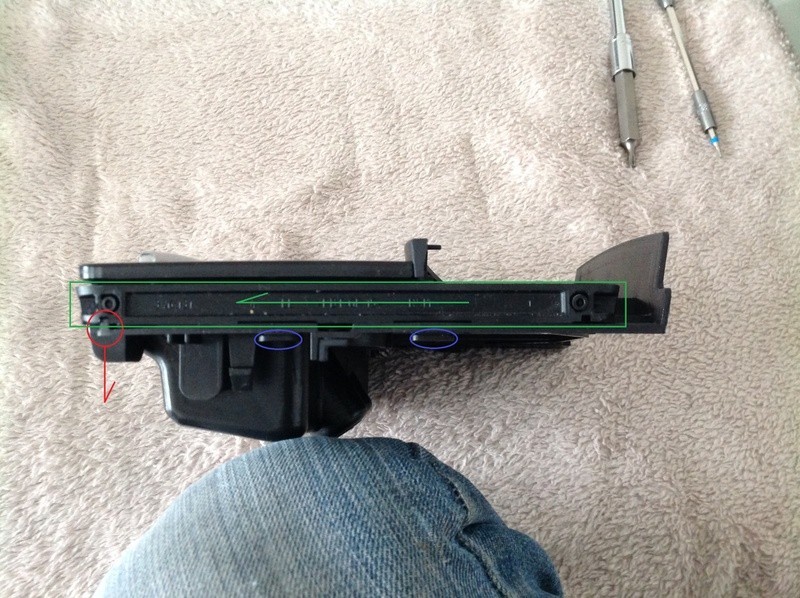

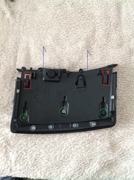

Ensuite, faire levier à l'aide de 2 petits tournevis plats ou équivalant, sur les crochets en rouge puis faire glisser (flèches bleus) l'insert de son support afin de dégager les accroches (repère vert)

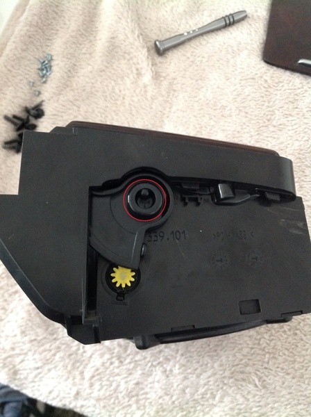

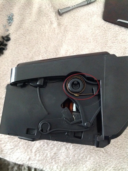

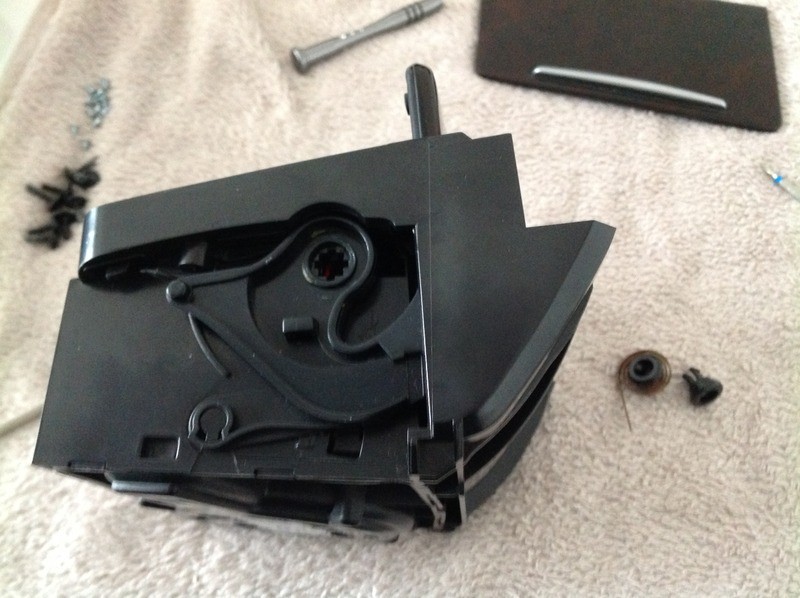

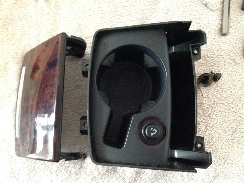

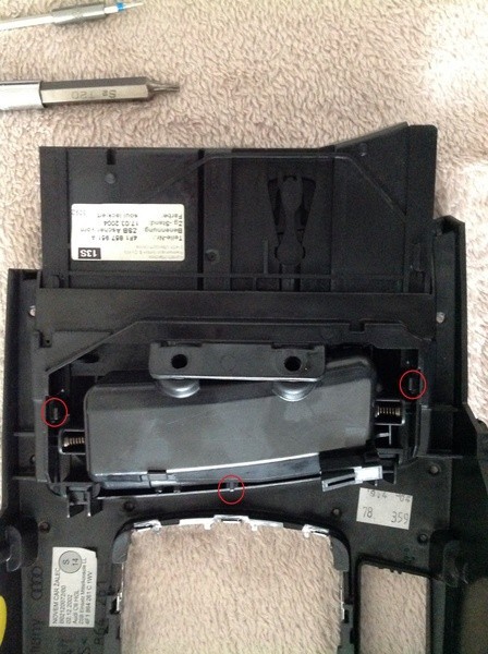

Pour le porte gobelet,il faut faire sauter les fixations (repère rouge) en tirant vers vous

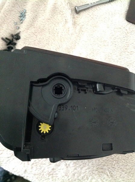

Pour l'autre coté, le ressort fait partie de la fixation
Sortir le pièce en la dégageant des axes puis en sortant le couvercle

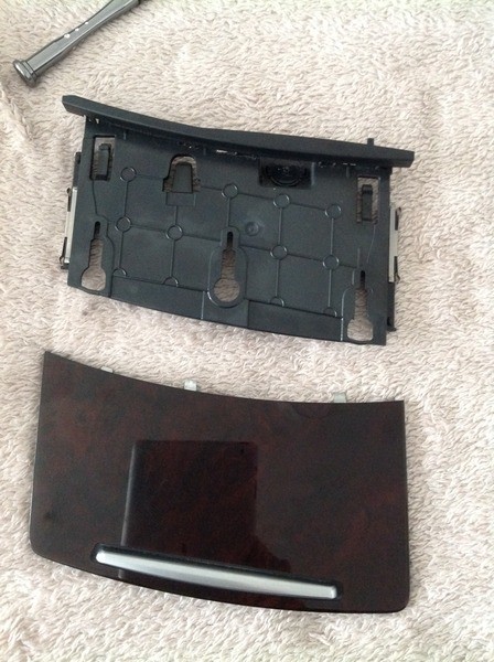

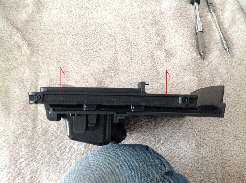

Pour enlever l'insert, décaler la plaque vers la gauche (flèches rouges) de façon à libérer les ergots pour ensuite lever la plaque (flèche verte) et pour finir tirer vers la droite (flèche orange)

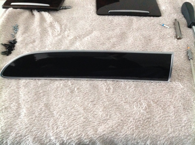

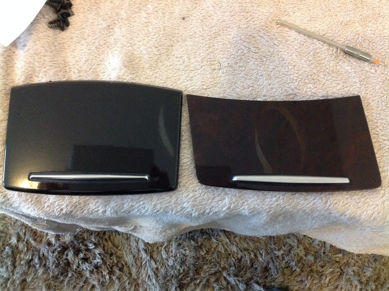

Faire la pose du covering 3D
Différence entre l'origine en acajou et le nouveau en noir brillant
Faire le covering 3D sur l'insert central et une fois effectué, ben y'a plus qu'à tout remonter…
Rendu final de la console une fois remontée
Bon c'est loin d'être parfait mais on s'en contentera…

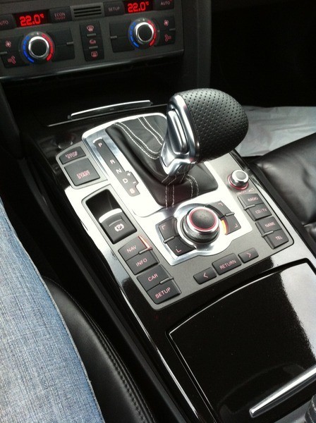

Rendu final une fois posé
Et un ptit plus
