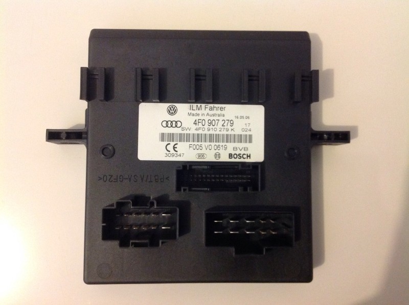

Boitier indice K reçu... :icon_biggrin:

Le plus décourageant, c'est que je ne peux pas travailler chez moi et que j'ai un we sur deux pour avancer, enfin 1/2 samedi sur deux pour etre plus exact et du coup BEN ca avance pas des masses... :vert:
A ca, on rajoute les pièces à commander, comme le boitier ci dessus parce que titine est d'un millésime fort bon, mais manquant un peu de maturité... :icon_lol:
