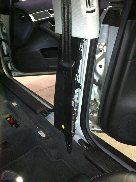

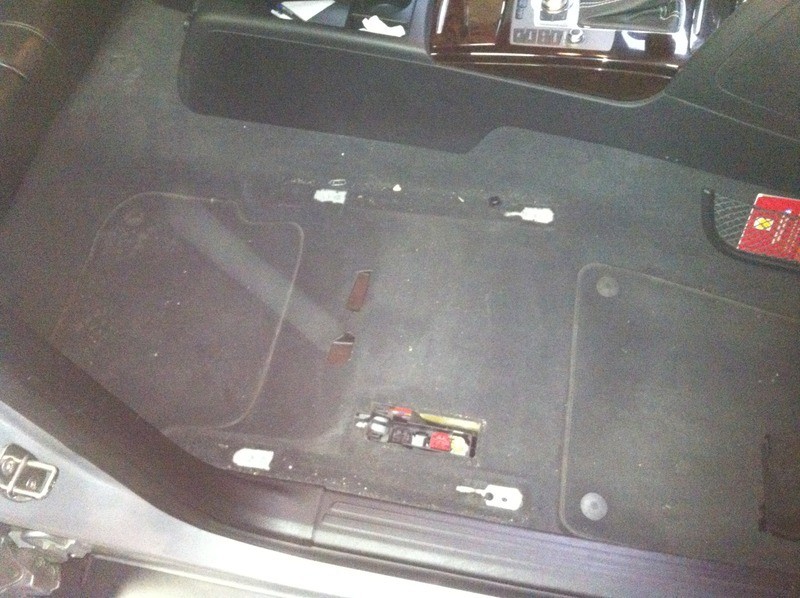

Tout d'abord, on dépose le siege passager

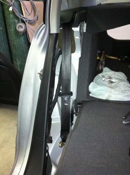

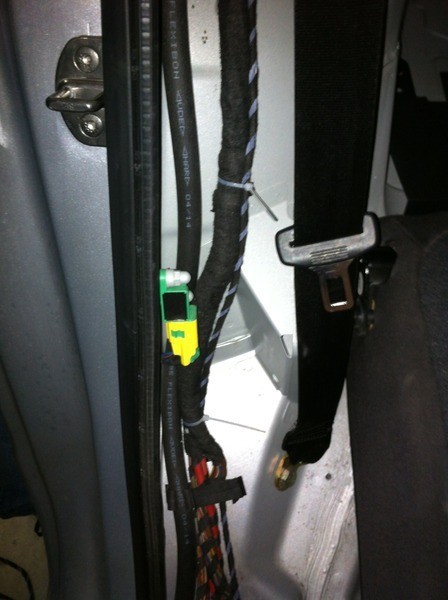

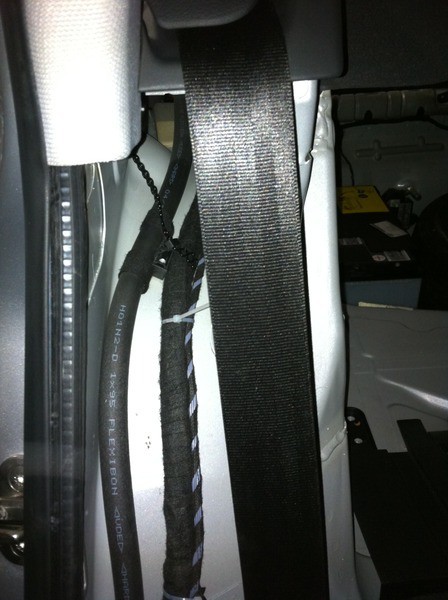

Ensuite le montant centrale

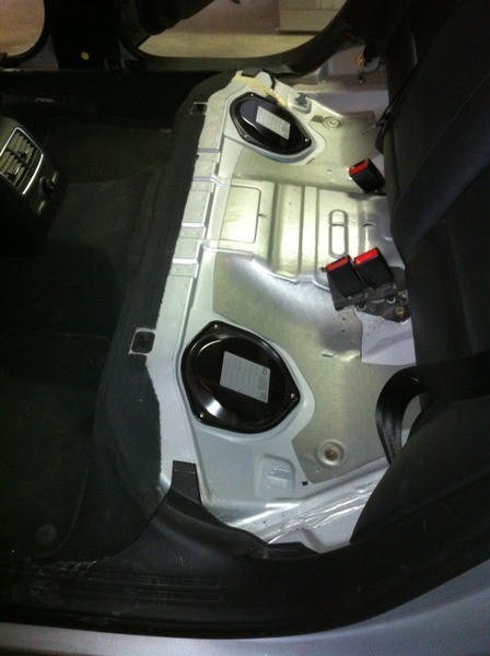

La Banquette arrière
Le montant latérale

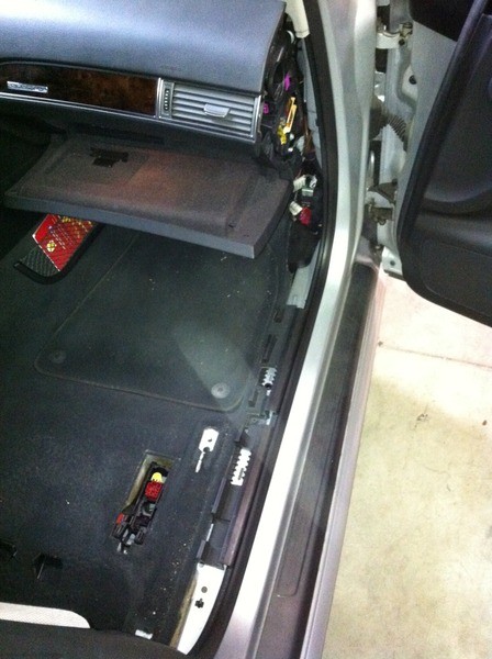

Le cache fusible coté passager
La protection bas de porte passager et la protection au niveau de cache fusible

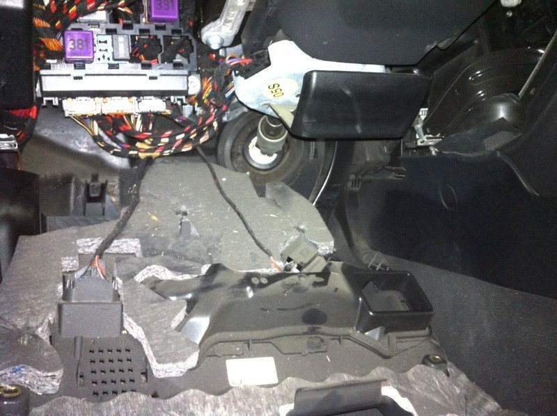

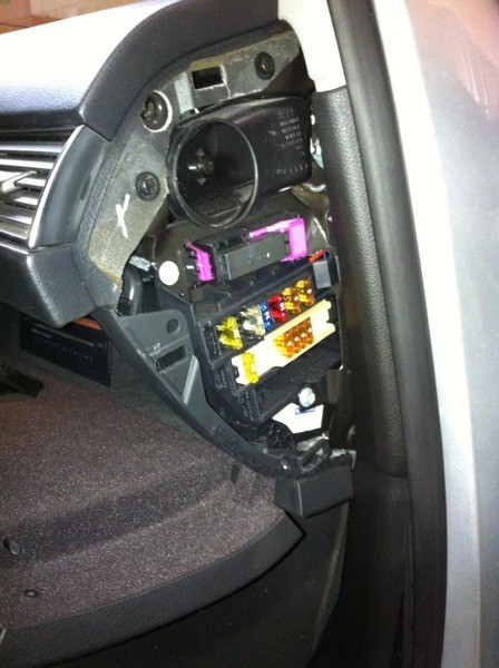

On dépose la boite à gants et on déconecte les fiches
Boite déposée

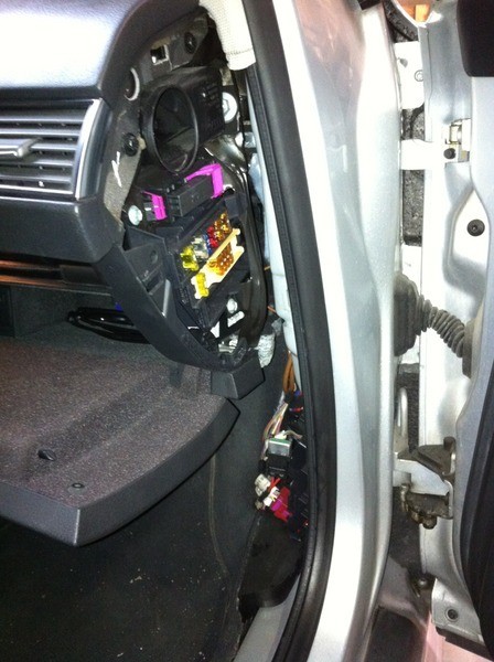

On dépose le cache fusible coté conducteur et on dépose la protection sous le volant

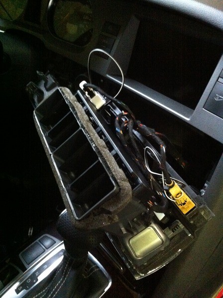

On dépose les aérations centrale pour accédé au câblage des interrupteurs

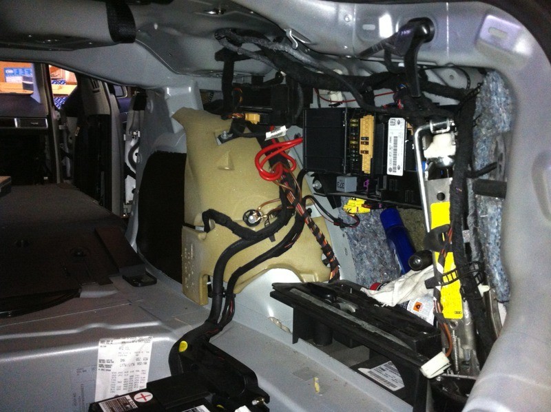

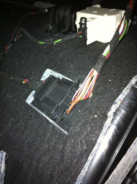

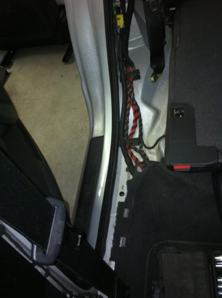

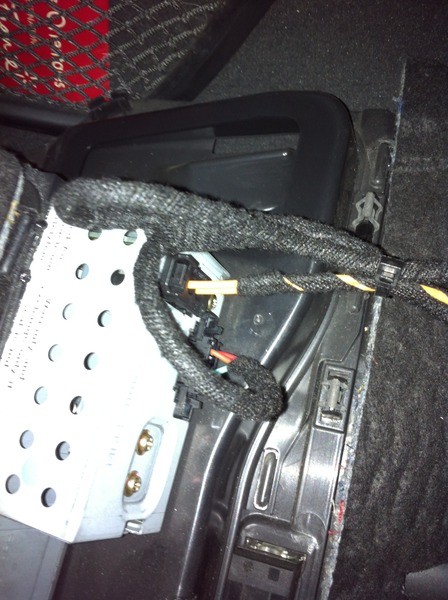

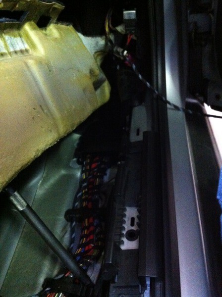

On dépose la garniture droite dans le coffre

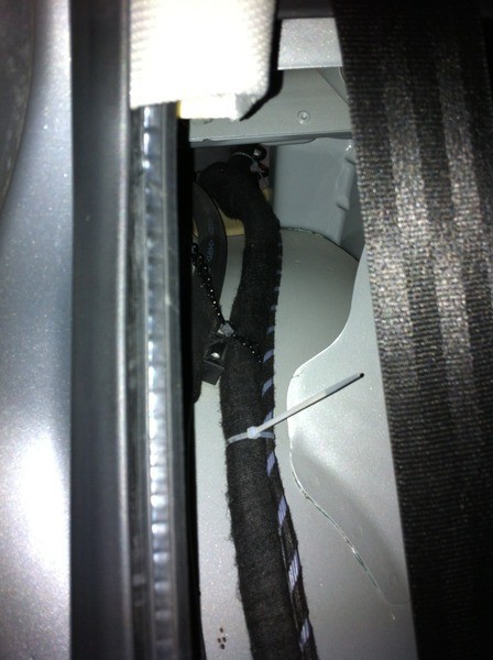

A partir de là, on peut passer le câble (ensemble gris avec feutrine noir) en partant du coffre et en le faisant courrir dans le chemin de câble d'origine, j'usqu'au niveau de la boite à gants
Une fois au niveau de la boite à gants, le câble se divise en deux. Une partie pour le buzzer et l'interrupteur et l'autre pour les capteurs.

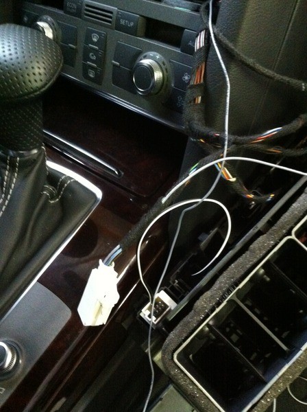

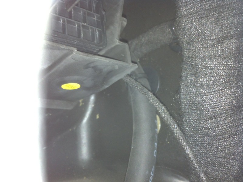

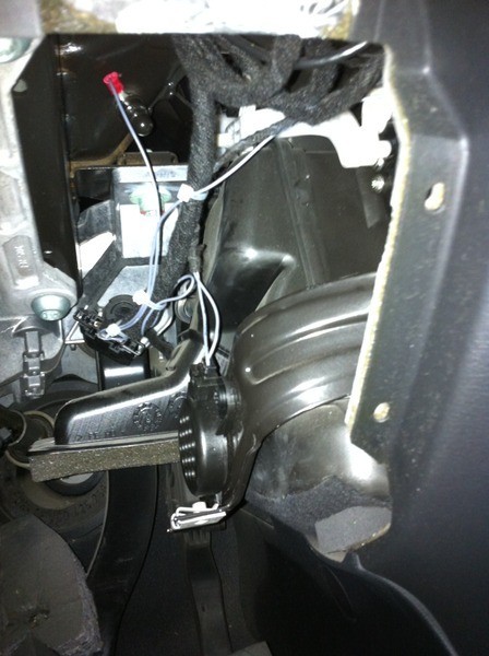

On fait donc courrir les fils du buzzer et de l'inter dans le compartiment de la boite à gants pour les faire ressortir par l'emplacement des aérateurs.
Le câble du buzzer est à faire traverser pour ressortir coté conducteur
Mettre en place l'inter à droite sur le bloc aérateur et le raccorder avec le connecteur prévu à cet effet. pour que la lumière de l'inter fonctionne, raccorder le fil gris partiellement dénudé sans cosse et le raccorder avec un des fils Bleu/Gris qui ce trouve sur chaques interrupteurs existants

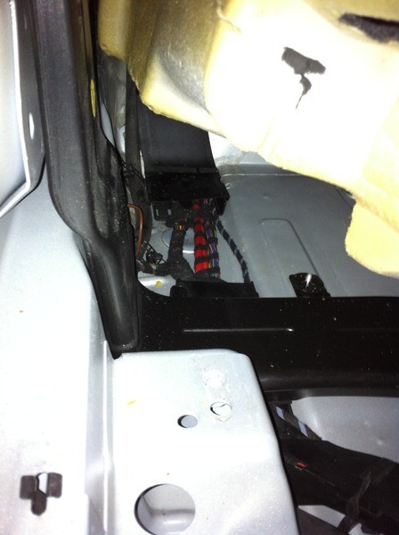

Une fois cette OP effectuée, on peut remonter la garniture du coffre, la banquette et le montant latérale.

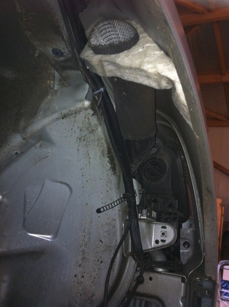

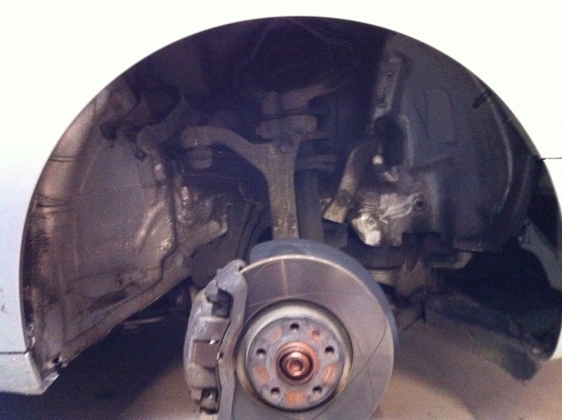

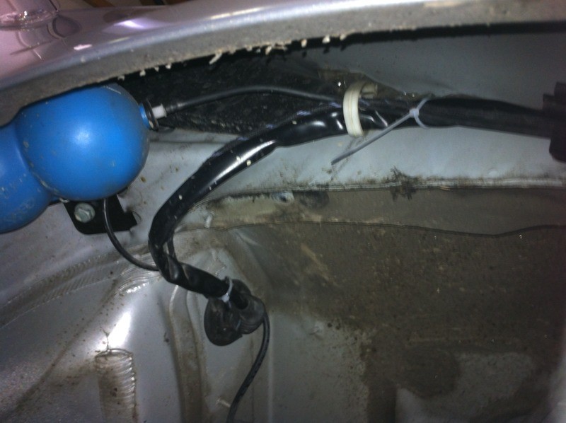

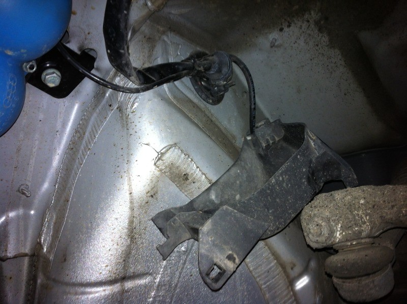

Pour le câble qui doit aller jusqu'au PC avant, il faut tomber la roue coté passager,

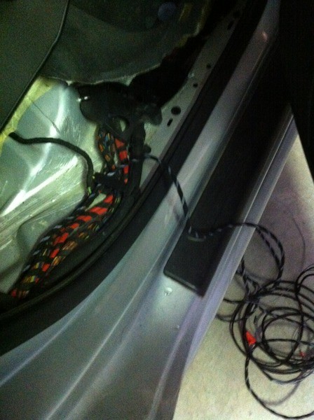

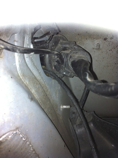

Déposer la garniture de protection et ensuite déposer le cache noir de façon à pouvoir accéder au passage de câble,

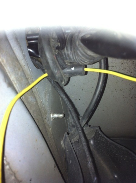

Passer par l'extérieur à l'aide d'un fil ou autre chose de fin, dans l'orifice du passe câble, après avoir déboité ce dernier, pour le faire ressortir dans le compartiment de la boite à gants
Attacher ce fil avec les câbles des capteurs et tirer le fil pour faire ressortir les câble par le passe câble
Coté boite (petie câble noir)
Coté passe de roue

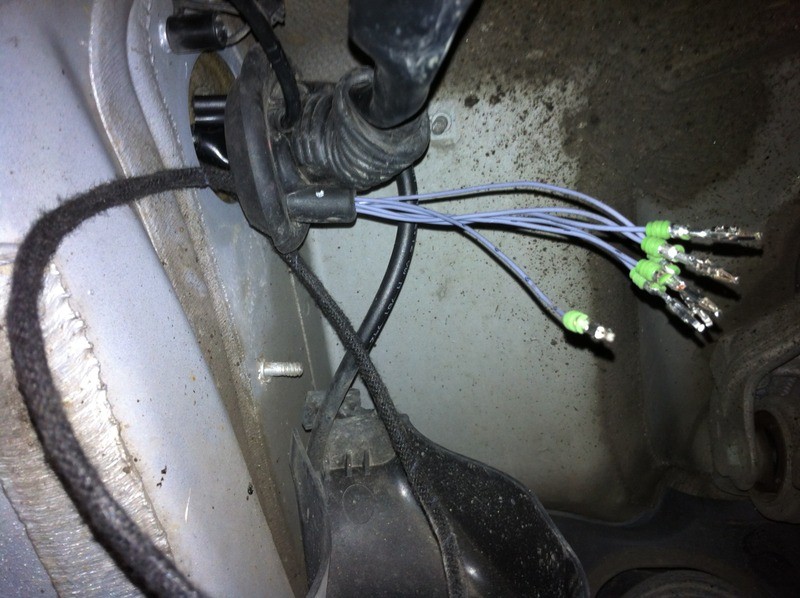

Sur le passe câble, il y a un passage non utilisé. Couper le bout de ce dernier (câble jaune pour vous montrer)
Et passer tous les fils dans cet orifice
Remettre en place le passe câble dans son logement et faire courrir le câble dans le passage de roue en suivant les câbles déjà en place
Raccorder les fils sur la fiche
