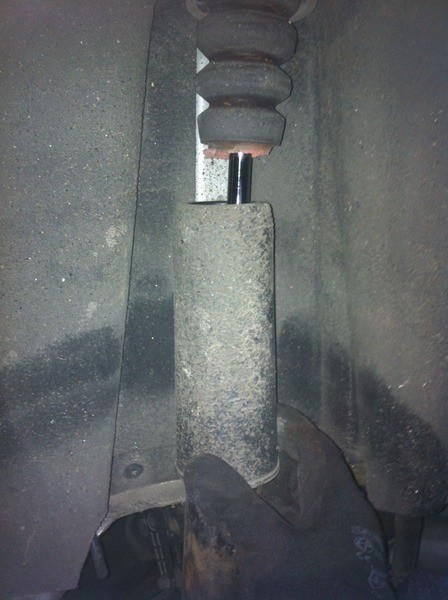

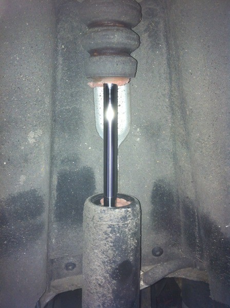

Sinon, j'ai besoin de vos lumière. En déposant la roue ARG, j'ai trouvé le cache du verrin de l'amortisseur comme ceci.
Apparement, une pièce en caoutchou c'est cassée, et je voulais savoir si c'etait bon ou pas pour l'armortisseur...?

Sam est-ce que tu peux mettre une photo d'un amortisseur non cassé ?
Cela ressemble "juste" à un cache de la tige de puissance de l'amorto. Si c'est bien a quoi je pense, une bonne colle bien costaud et c'est reparti.
C'est ca Cri83, c'est juste le cache qui est maintenue avec une espèce de bague en caoutchouc...
Cette dernière est cassée...

Alors si ce n'est qu'un cache poussière, il existe des colles Epoxy bi-composants très solide pour le plastique. Respecte bien le temps de séchage avant manipulation. Tu peux essayer dans un premier temps ce type de réparation.
c'est une butéz elastique cahoutchou ** *
elle sert principalement a protéger la tige de l'ammortisseur des saleté pouvant si coller et a la longue ca peu quand meme endommager le joint faisant létanchéitée entre ta tige acier et le corps hidrolique de l'ammorto et sa protége des impacts de gravillon aussi -_-
mets y quand meme un bon cout de scotch adéquate pour que sa tienne en 1 seul morceau tu sera plus tranquile..
ca coute dans les 16€ ..mais il faut tomber l'ammorto pour la changer !

Ok merci les amis...
Je vais opter pour la réparation de fortune, car tomber l'amorto juste pour changer ca, autant le tomber pour le changer au complet...
Mais ce sera pas pour tout de suite...
oui, et t'as bien raison de le faire dans l'ordre :
1 réparation de fortune,
2 changer les amortos,

l'amortisseur arrière ça prend 5 minute à enlever ,il y as 3 vis deux en haut et 1 en bas ,tu change ta buté et c'est repartie
la pièce vaut 20€ ref 4F0512131C
oui, c'est ce qui me semblait,
