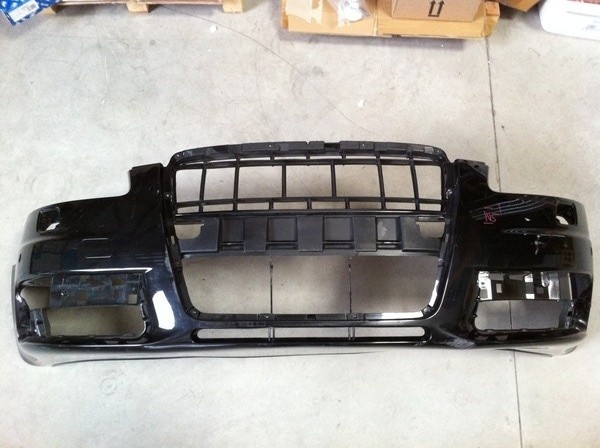

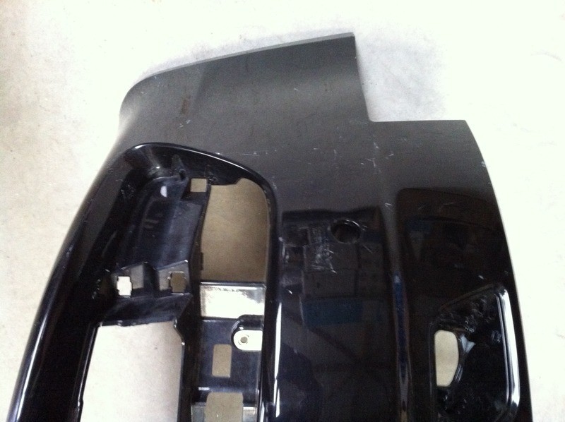

Bon PC récupéré, voici les photos:
Reste plus qu'à le remettre en état et le faire repeindre.
Puis trouver des led S6, des détecteurs d'obstacles avec le boitier qui va bien car le mien ne fait que l'arrière, des grilles AB, etc....

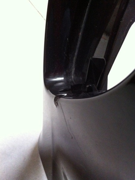

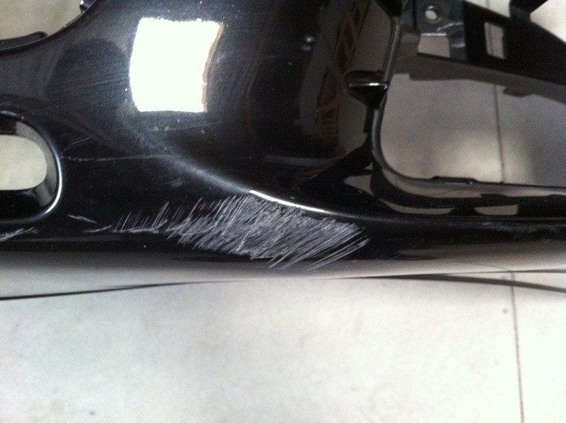

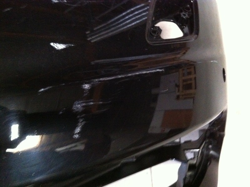

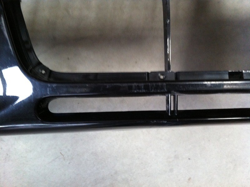

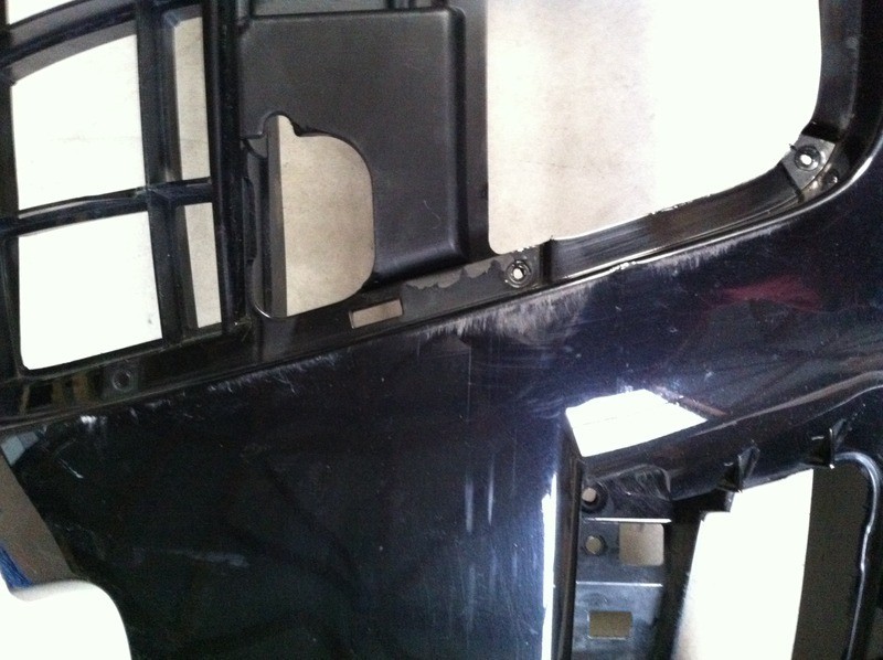

le pare-choc est dans quelle état ,est ce que ca correspond a la description du vendeur
Pour les prix, en effet je n'ai pas mis les câbles car j'ai juste fait une demande en CC. :icon_biggrin:
Il est clair que pour les capteurs ce sera sur la bay, apres pour le calculateur a voir en fonction des fdp...
Pour te repondre neodiv, oui cela correspond a la description, même si il y a deux enfoncements que je n'avais pas vu sur les photos, certe pas énorme, mais un rajout de matière devra etre fait.
Celui que tu as vu semble en meilleur état, donc je te dirais qu'une seule chose, FONCE..... :icon_wink:
