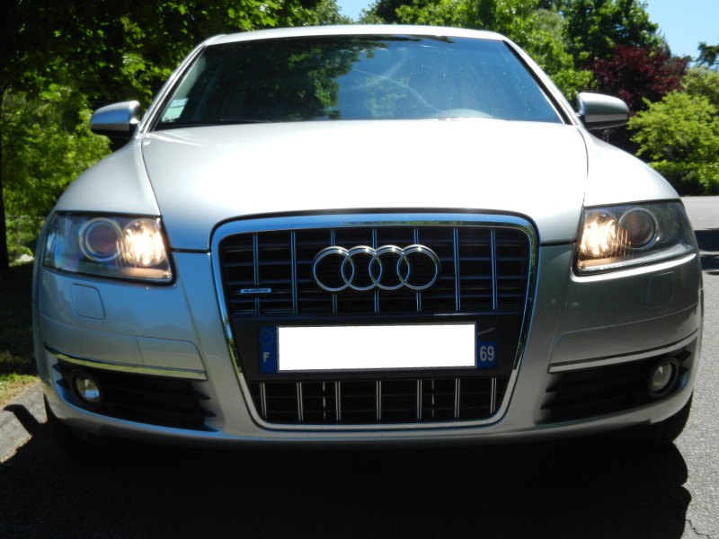

J'aurais besoin de votre aide (pour ceux qui savent jouer avec photoshop par exemple),
en effet je voudrais voir ce que donnerait le porte plaque peint couleur carrosserie...
je mets une photo d'origine
Merci par avance...
Pas évident sur cette partie, beaucoup de jeux de lumières, refllets, brillant, j'espère que d'autres seront meilleurs que moi
:MdrDevil:
Il est vrai que ce n'est pas terrible...
Quelqu'un connaitrait la réf de la peinture des porte plaque...? :reflexion:
Ouaisss pas terrible comme modif, ça coupe en effet la calandre en deux et je trouve cela franchement moche.

Je suis d'accord avec vous...
Je vous explique le pourquoi de ma demande.
En fait je vais installer les radars avant vu que sur mon PC S6 les orifices sont présent. seul hic, je doit percer le porte plaque pour insérer les capteurs de ce dernier et comme ils sont noir mat et que le porte plaque et plutôt dans les gris anthracite, je voulais voir ce que cela pourrait donner en couleur carrosserie vu qu'il me reste de la peinture :icon_biggrin:
Maintenant, l'idéal serait de peindre les capteurs couleur porte plaque...
Si quelqu'un connait la ref…? :reflexion:

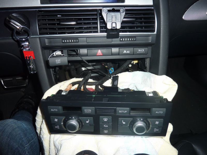

Alors pour commencé, voici la ptite surprise pour laquelle je n'est pu résister...
Merci à BB735 pour l'idée et Bagheera pour le lien.
Pour le démontage, rien de plus simple.
Déclipser le cache sous le bloc clim.
Tirer par dessous le bloc clim qui est juste clipsé afin de le sortir complètement.
Pour info, mettre le levier de vitesse en position S pour un accés plus facile (Obligation de mettre le contact pour cela).
Une fois le bloc sortie, faites sauter les caches (A) par l'arrière (B ) à l'aide d'un stylo par exemple...
Déconnecter les intérupteurs utilisés afin d'insérer la fiche du nouveau cache entre l'interrupteur existant et sa connection.
Remettre le tous en place.
Afin d'armoniser le tout, j'ai décalé mon interrupteur de rideau lunette arrière sur la droite.
Voilà le rendu une fois raccordé.

une petite question le cable avec la broche pour les boutons se branchent où? faut il obligatoirement remplacer un bouton existant ou le cache c bon?.
le bouton que tu achetes,
a une prise male/femelle que tu insères entre la connexion d'un bouton situé juste à coté.
sur la mienne, j'en ai mis 3..., le 4eme bouton d'origine (ESP) alimente celui d'a coté, et celui ci alimente à son tour celui d'a coté, ainsi de suite...
ca fait un peu des fils de partout, mais une fois remis en place c'est nickel !!
