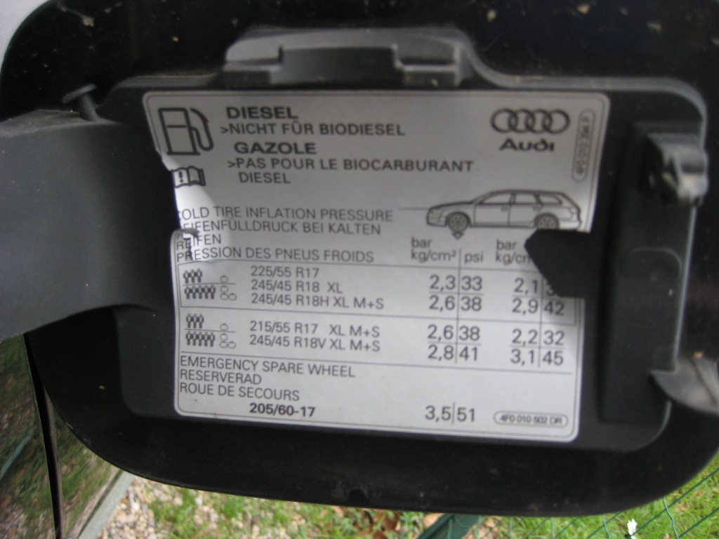

En parlant de dimensions autorisées de montage, je n'ai pas d'étiquette dans les portières afin de savoir ce qu'il est possible de monter sur la mienne. Où est-ce que je peux trouver ce genre de renseignement ?
ni montant de portiere conducteur ou passager ? rien non plu sur la trappe a carburant ?
tu fais comment pour la pression de tes pneus ?
sinon une ame charitable avec le meme vehicule qui peut prendre en photo son etiquette et la poster ici
Il n'y a rien du tout partout, j'ai bien regardé crois moi.
ils t'ont repeint le montant de la portière ?
faut trouver qqun qui possede le meme véhicule que toi pour l'étiquette
Ou sinon chez Audi, avec le numero de chassis il vont te trouver ca tout de suite, pour moins de 10€. Tu le colle a ca place et c'est du neuf. ;)
salut Cri83
je viens de vérifier, nous avons la même voiture
je viens donc de prendre en photo l’étiquette sur la trappe carburant et c'est avec plaisir que je te la communique:
si ça peut te dépanner
malheureusement, il n'y a pas de roues en 19 de mentionnée...snifffff
on constate aussi que nous n'avons pas la meme monte qu'une avant "normale", elles sont en 245-40-18 et nous en 45

Merci pour la photo de l'étiquette herisson34, super sympa.
Oui concernant la monte en 45 par rapport à une Avant, j'avais déjà remarqué cette différence de dimension.

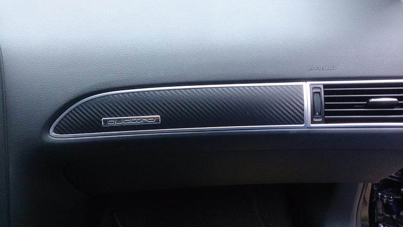

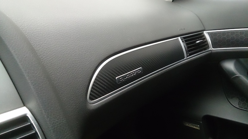

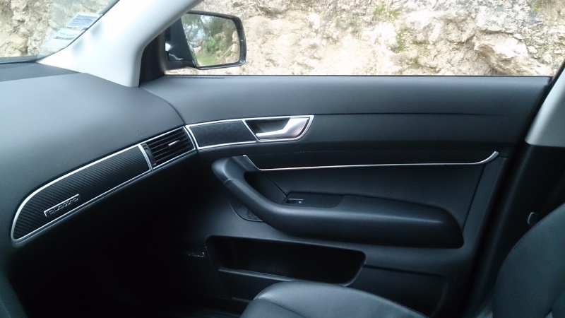

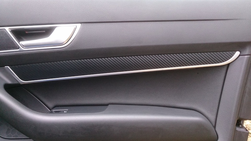

Je me suis lancé dans le covering des baguettes intérieurs et voila le résultat:
Très sympa, si je devais modifier mes baguettes, c'est ce que je choisirais !
Tu as fais la console aussi ?
beau résultat!
tu as démonté les baguettes ou fait sur place?
pas trop galère?
tu as chauffé au sèche cheveux?
raconte nous tout !!!
Merci tout d'abord.
Bon alors pour répondre à tous le monde, je suis assez content du résultat. Je n'ai pas choisi volontairement un covering de qualité (3M), ne sachant pas le résultat final. C'est du 3D Gégé que j'ai acheté sur ebay.fr d'après le lien d'yves. Le prix n'a rien à voir avec le film de la marque 3M (prix 8,90€ le morceau de 50X152 CM noir)
J'ai démonté toutes les baguettes afin de pouvoir travailler sur table, histoire de ne pas trop galérer. Finalement ce type de film se pose relativement facilement. J'ai pas forcément chauffé à chaque pose. Une raclette en plastique est livrée avec le film.

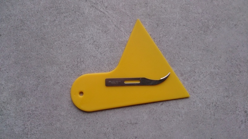

Voila l'outillage indispensable pour faire du bon travail:
Super ca a l'air pas mal !

joli rendu ce carbone,
ca fait pas trop, noir sur noir ?
il te reste certainement le "gros" morceau de la console !
bon courage... :)
Merci pour le lien Yv12. C'est bien là que j'ai acheté le film. Ce que je trouve dommage, c'est que le film est plié et est posté dans une enveloppe. Il reste toujours une légère marque.
Je n'ai pas encore attaquer la console centrale. Le démontage m’engouasse avant d'avoir commencé.
J'avais peur que cela fasse beaucoup de noir en effet Julien mais finalement ça passe bien.
Modifié par Cri83
la console ça n'a pas l'air compliquer d'après les autos, par contre ça immobilise ta voiture ... démontage, covering, remontage, ça ne prendra pa 10 minutes, vaut mieux prévoir large
Je viens de commander un morceau de film carbone 4D histoire de voir la différence entre les deux et je ferais des essais.

j'adore ton covering des baguettes, comment as tu fais la découpe, directement une fois collé sur la baguette ou tu as fait un gabarit.
j'avais utilisé le même pour faire le covering de la valence de mon ancienne 2.7 sline mais ça avait merdé...
Modifié par 4A13
Concernant le covering, j'ai commencé par faire un gabarit pour la première baguette. Puis finalement, j'ai finit par coller directement le film que j'ai découpé avec précision et avec un scalpel le surplus de matière.
Modifié par Cri83
Tres bon boulot!

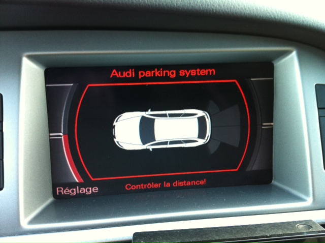

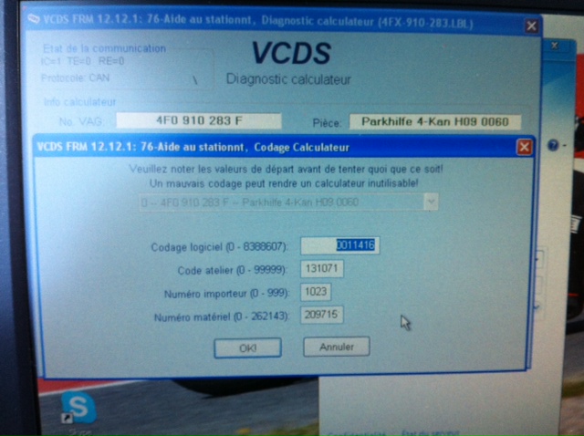

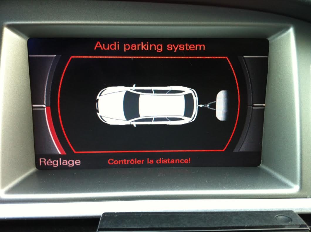

aujourd'hui j'ai enfin réussi a afficher larrière de la voiture quand je mets la marche arrière!
dans les tuto c'est toujours indiqué de remplacer le 2eme 0 par un 2
je l'ai fait 10 fois ça n'a jamais marché
j'ai trouvé que sur la mienne, il fallait aussi remplacer le 5eme chiffre (4) par un 0
et là, miracle!!!!
et même avec le porte vélo ou la remorque
comme quoi, la persévérance.......
le code 0011416 est le code d'origine, que j'avais photographié pour le retrouver en cas de plantage
le code que j'ai installé est bien 0211016, c'est avec ce code que ça marche
je n'y arrivais pas avant parce que je ne remplaçait pas le 4 par le 0 en 5eme chiffre, aucun tuto n'en parlait
ca devrait t'intéresser Pascal
Merci Julien, je vais essayer de faire cela demain. Super trouvaille dans tous les cas et super content pour toi. Je croise les doigts pour moi. Si je résume bien le code que je dois rentrer: 0211016
