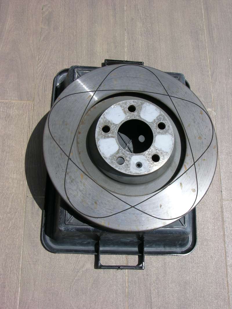

Il y a aussi cela de prévu avec les étriers, des disques ATE + plaquettes:
Étrier d'A8...?
Je laisse le soin à Mégatron de faire les présentations.
Vache, les étriers!
Ouaisss c'est clair, ils sont balaises les étriers.
C'est sont mes ex étriers, pour des disques 347x30mm. Comme je l'ai dit une fois deja sur le forum, ce type etriers etait monté sur les S4 B6, S4 B7 et sur le A6 4.2 essence, comme celle de Bagheera. Donc c'est pas jouets. :ripeer:

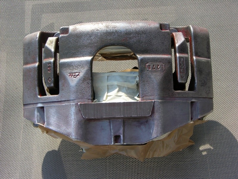

Sinon voila les étriers prêts pour "l'apprêtage".

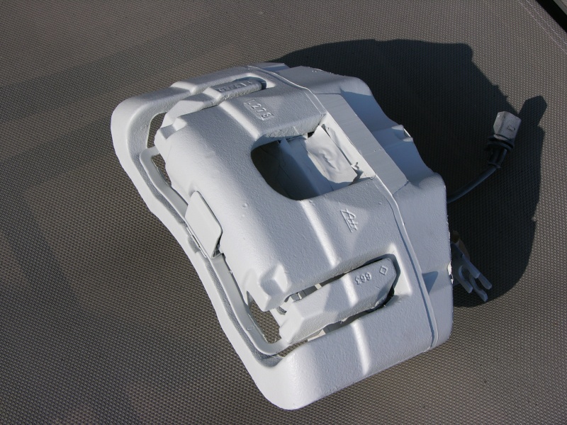

Puis avec un coup d'apprêt...que l'on passe avant... pour qu'après la peinture accroche... :reflexion:
Joli joli! Tu as fait express de ne pas enlever les plaquettes et le ressort de retenu? :reflexion:
Je trouve que ca rends mieux quand on voit le noir des plaquettes dans le gris/rouge/jaune de l'etrier. Mais c'est ne que mon avis.
Edit: S'il t'en reste de la peinture, tu peut en mettre sur le bol des disques aussi... :secret:
Beau boulot...;-)
Moi je les aurais démonté et peint les pièces séparément...
Vous allez rire mais je suis parti bille en tête dans mon idée première et je n'ai pas réfléchit. :nixweiss:
J'ai démonté les ressorts et les plaquettes.

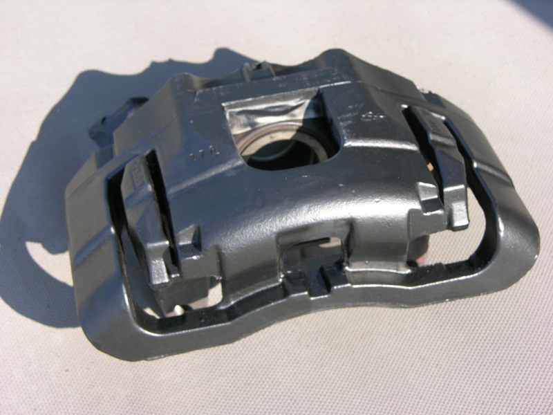

Bon reste plus que le vernis à passer puis phase montage...
Juste une avant la pose du vernis:
Une photo vite faite avec le vernis:
