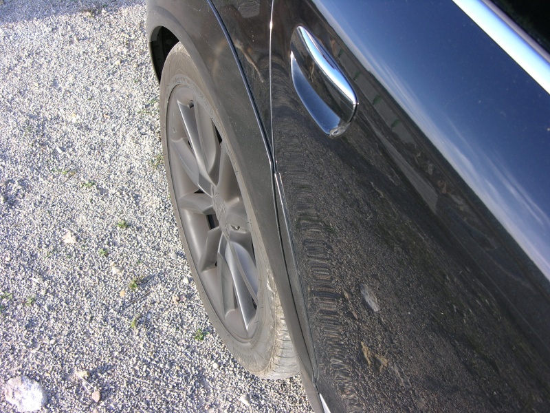

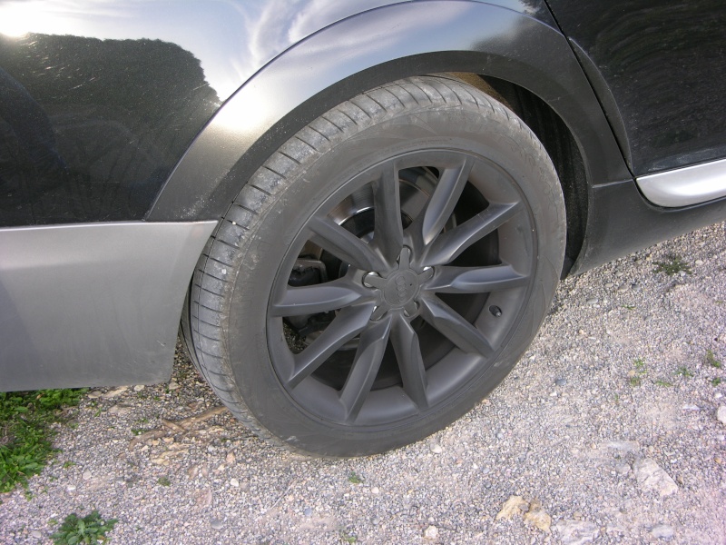

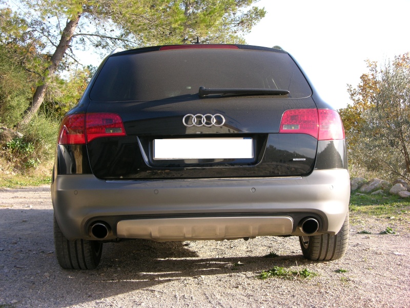

Sinon histoire de vous faire patienter jusqu’à demain, une petite photo avec une vue de l'ensemble changé (avant et arrière):
Il est vrai que j'ai une superbe vue, merci. Cela dit, la vue et le soleil on le paye cher ici.

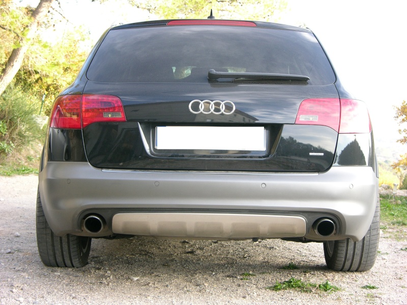

Oui je "devrais" faire le pare choc arrière en dip sauf si je trouve quelqu'un qui peux me faire plutôt une peinture noire brillante couleur carrosserie. Au final, c'est moins difficile à entretenir

Visuel sur le train arrière d'origine:

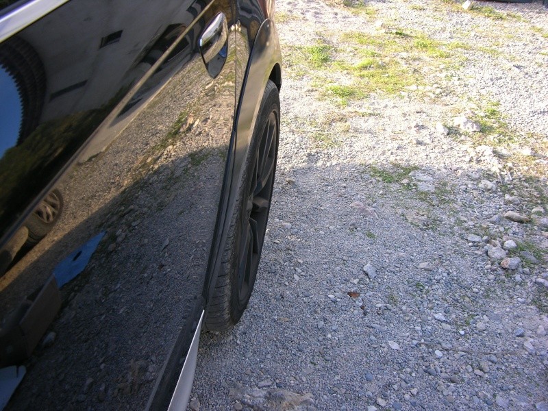

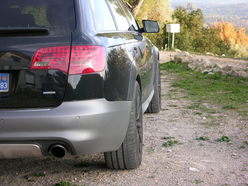

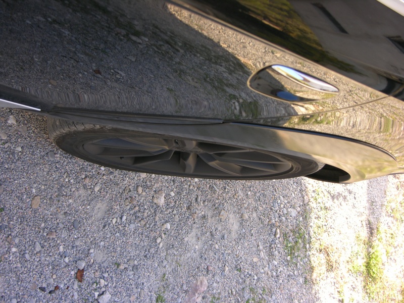

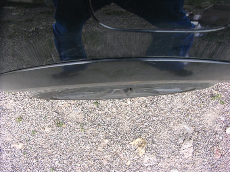

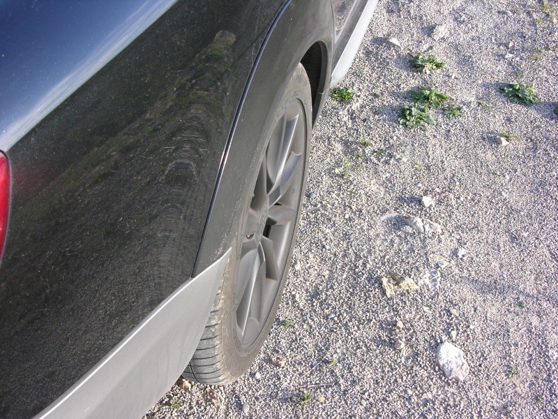

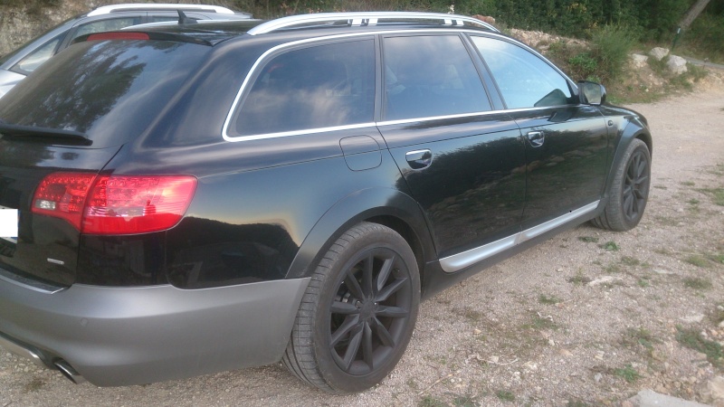

On passe directement sur le rendu final:
oui, beau rendu, bravo
tu n'as pas l'attelage sur ton allroad? je ne vois pas la trappe
je pensais qu'elles l'avaient toutes d'origine?
C'est beaucoup mieux quand ça vient à fleur d'aile :bien:
met un petit coup de plastidip sur tes élargisseurs car l'alu derrière la jante noir c'est moins esthétique que tout noir ;)
Merci à tous pour vos commentaires.
Pour répondre à hérisson, non je n'ai pas l'attelage sur mon Allroad.
Drin-Drin, c'est une bonne idée merci. Cela va cacher un peu et rendre plus esthétique l'ensemble.

salut CRI bon je suis contre les élargisseurs mes ces vrais que sa donne un super rendu sa fait plus mastoc :race:
+1 avec chopmeca ; du coup, le pare choc AR ne va plus retenir la boue (ou autres) de la roue donc nettoyage à prévoir plus souvent.
Sinon côté visuel, c' est plutôt sympas.

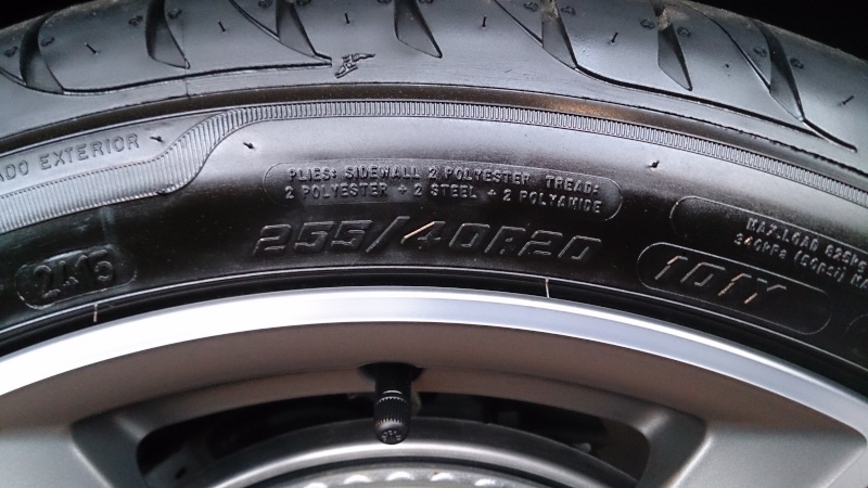

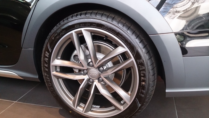

Sinon j'en ai profiter pour aller faire un tour dans la concession et j'ai vu la nouvelle Allroad, magnifique. J'ai même vu la nouvelle monte et les jantes, superbes aussi. C'est carrément du 255/40R20 dessus. Juste énorme !!!
Ca lui fait un "cul" du tonnerre. Vous allez me dire qu'à 86000€ le jouet, elle peut l'avoir son "CxL" d'enfer.
Désolé pour le sens de la photo mais vous n'allez certainement pas me croire mais la photo originale est dans le bon sens mais à chaque fois que je prends une photo avec mon téléphone dans le sens vertical et bien voila le résultat à l'arrivée !!!!!!!!
Ah oui ça vous met la tr.que un arrière comme ça!! Le prix en revanche fait tout retomber...!
Les Goodyear Eagle F1 qui sont dessus sont apparement de très bons pneus. Quelqu'un les a t'il monté sur sa voiture ?
Perso non. J'ai eu des Bridgestone dans un premier temps (très bon mais usure en 20000kms) et maintenant j'ai des des Vredestein.
