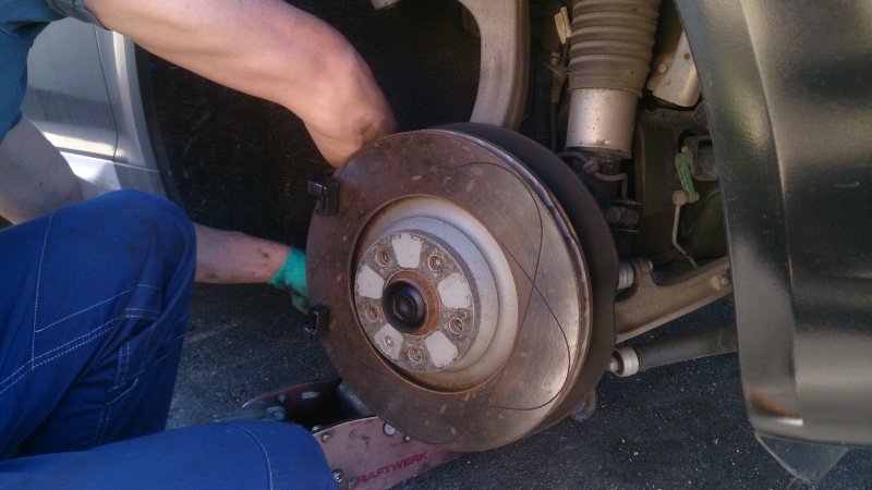

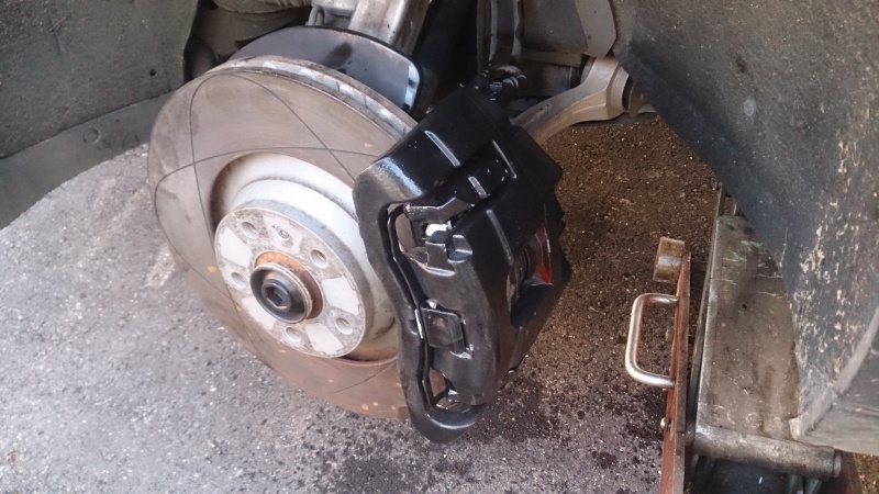

Quelques nouvelles du montage des étriers ATE et des PowerDisque + plaquettes de la même marque.
Alors premier constat: les étriers sont de la même dimensions entre mes étriers d'origine et ceux que m'a vendu Victor. La seule différence est la hauteur de ceux-ci (pièce de l'étrier qui est mobile) afin de pouvoir faire passer les disques en plus grand Ø (environ 1 à 1,5cm, pas plus)
Le Ø du piston des étriers est strictement IDENTIQUE.
Du coup, je suis un peu déçu dans la mesure ou le gain sur le freinage va être à peine, voir pas du tout perceptible. Si ce n'est soit disant de ne plus avoir le noir sur les jantes. A vrai dire je m'en fou complètement dans la mesure ou mes jantes sont "plastidipées" en noir mat.

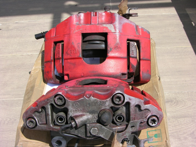

J'ai perdu le file, c'est des étriers d'A6...?

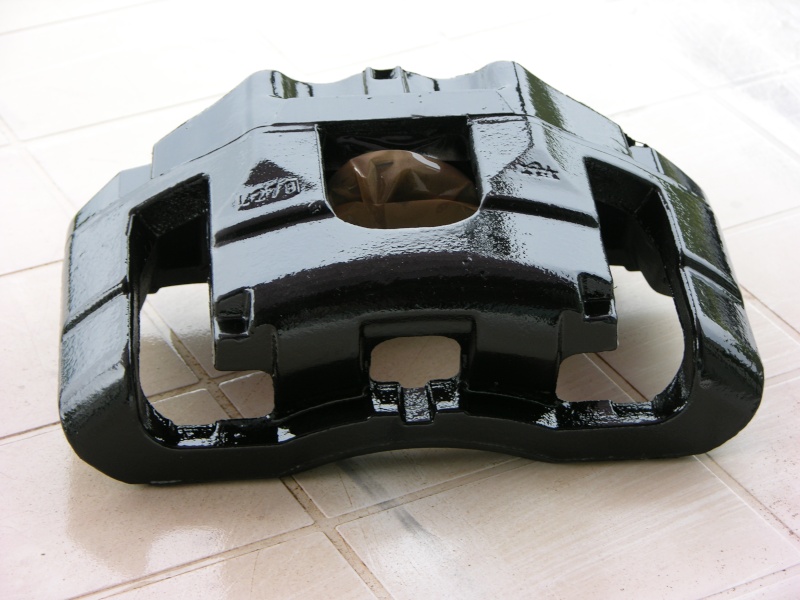

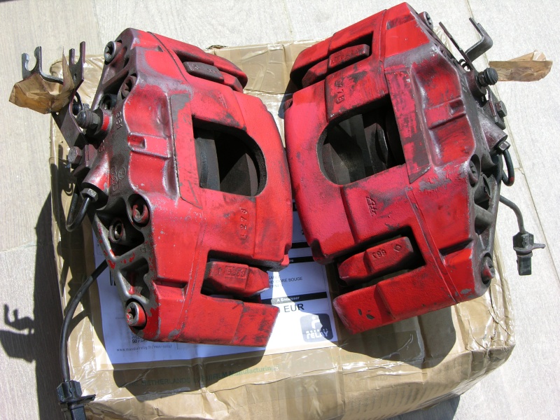

Voila ma prochaine modif:
C'est sont mes ex étriers, pour des disques 347x30mm. Comme je l'ai dit une fois deja sur le forum, ce type etriers etait monté sur les S4 B6, S4 B7 et sur le A6 4.2 essence, comme celle de Bagheera. Donc c'est pas jouets. :ripeer:
Une photo vite faite avec le vernis:
Oui je me rappel maintenant, j'aurai pu faire un effort...^^

Sinon pas de mauvaise surprise côté vibration, mordant à froid ou bruit comme certaines personnes ont pu le constater. Ça freine parfaitement.
Non seulement ca freine, mais tu verras que tu n'auras plus de dépôt sur tes jantes... Et ca c'est vraiment un plus...;-)
joli travail, tu as bien purgé les 4 cotés après le montage???
si les pistons sont de même diametre que d'origine il ne devrait pas y avoir un meilleur freinage... (p=f/s)
Meilleur freinage dû aux disques et plaquettes ATE...;-)
si les pistons sont de même diamètre que d'origine il ne devrait pas y avoir un meilleur freinage... (p=f/s)
Merci.
Non je n'ai pas purger les 4 côtés et je vais vous expliquez pourquoi. Dans la mesure ou nous avons démonté un côté, remonté le nouvel ensemble et fait la purge dans la foulée du côté en question et TOUT cela sans mettre le contact au tableau de bord (donc NON ouverture des électrovannes de l'ABS), il n'y a pas de raisons de faire une purge totale du circuit.
J'ai dû quand même gagné un peu en freinage car je suis passé de disques de Ø 321mm d'origine à un dique de Ø 347mm + les plaquettes céramique. Je te l'accorde, ce ne sont pas devenus d'un coup d'un seul des Brembo. :icon_biggrin: :icon_biggrin: :icon_biggrin:
Oui, tu as dû gagner en qualité de freinage du fait de la majoration de diamètre de tes disques....

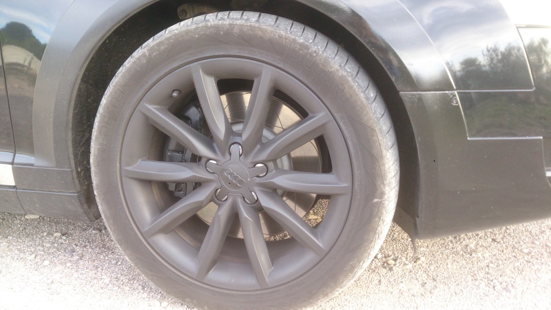

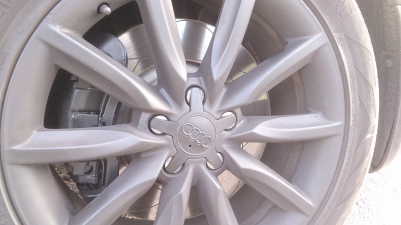

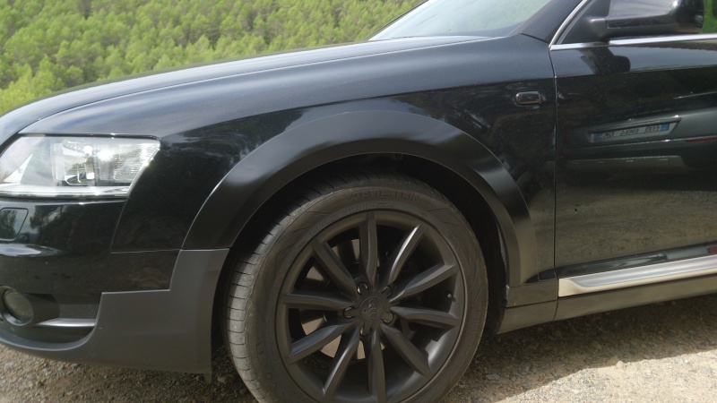

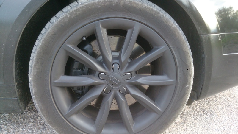

Alors quelques nouvelles photos du freinage.
Freinage d'origine:
Edit photo suite à erreur.
Freinage ATE Power Ceramic après:
Il y a comme une petite différence de remplissage de la jante. Finalement après essais sur un freinage d'urgence, j'ai gagné en tout point, c'est indéniable.
bravo encore pour le travail effectué! et si ça freine bien c'est encore mieux
mais tu avais des power disc en 321 à l'avant déjà?
À oui j'avais pas fait gaffe, mais la première photo, se sont tes disques arriere, qui sont plus petits...
Bah je me suis planté sur la première photo...pffff. Ne pas confondre vitesse et précipitation. J'ai édité et fait la modification.

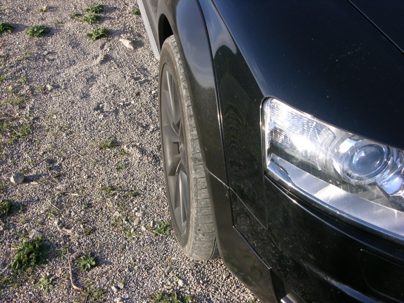

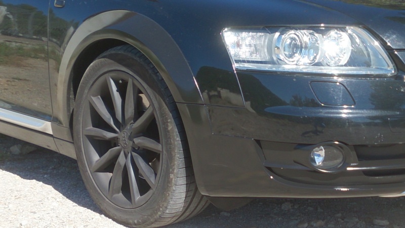

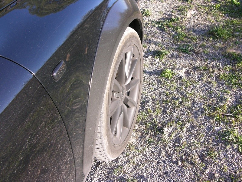

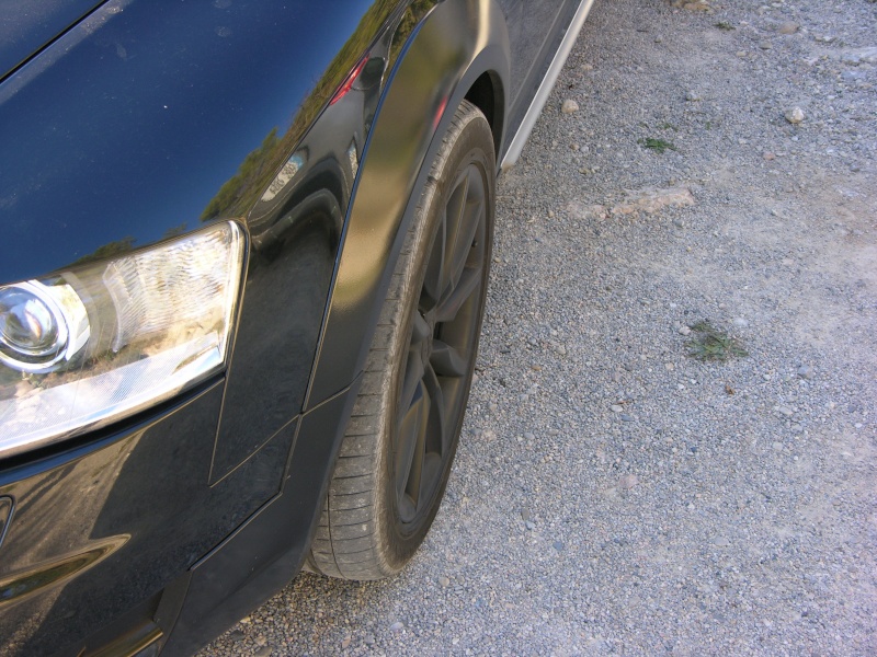

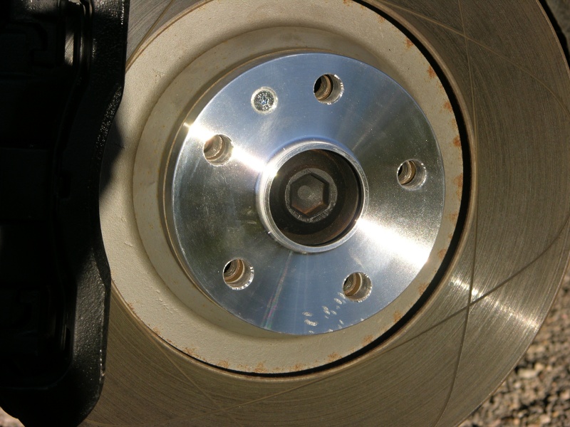

Alors quelques petites nouvelles. Je vous avez parlé de l'envi de monter des élargisseurs de voie en 16mm devant et 20mm à l'arrière. Donc voilà c'est fait.
Alors tout d'abord un petit visuel de la monte d'origine:
Montage de la cale en aluminium de 16mm. Rien de bien compliqué a faire. La pose est simple et le tout est monté serré (l'ajustement sur le moyeu est parfait)
Une fois la roue remontée:
Je suis allé faire un test routier rapide et AUCUNE vibration ne sont à déplorée ou quoi que ce soit d'autre.
Voila pour le train avant, il ne me reste plus qu'a faire le train arrière demain après-midi.
J'ai oublié de parler du prix de l'ensemble des 4 élargisseurs + un jeu de 4 écrous anti-vol = 170€ frais de port inclus.
