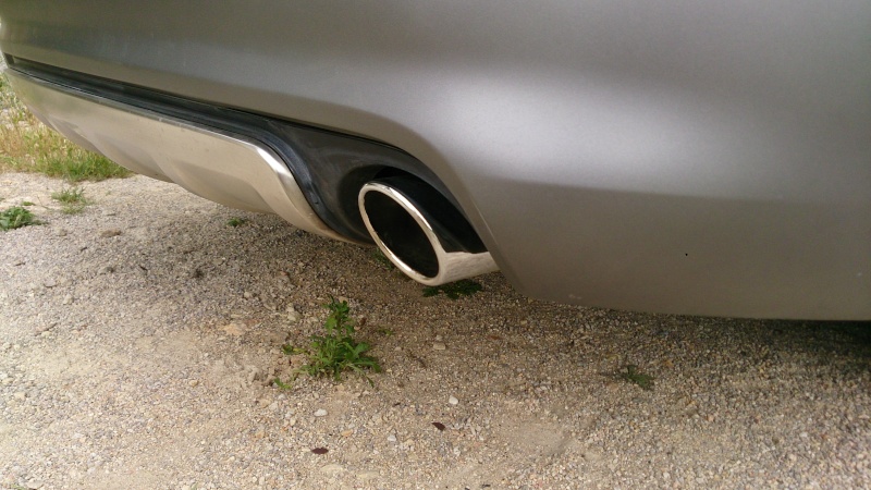

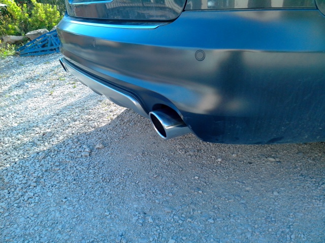

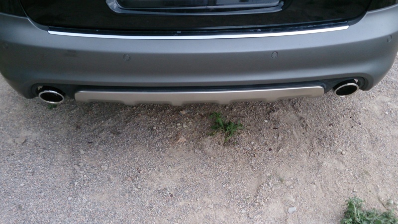

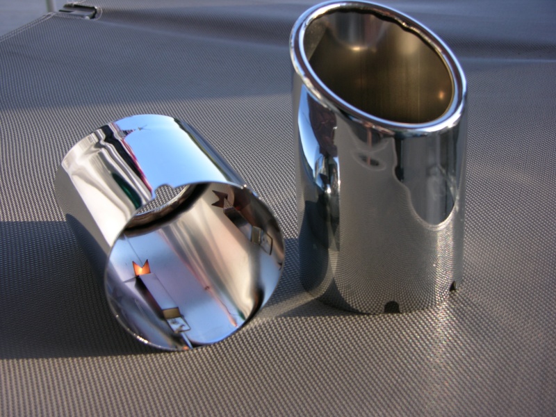

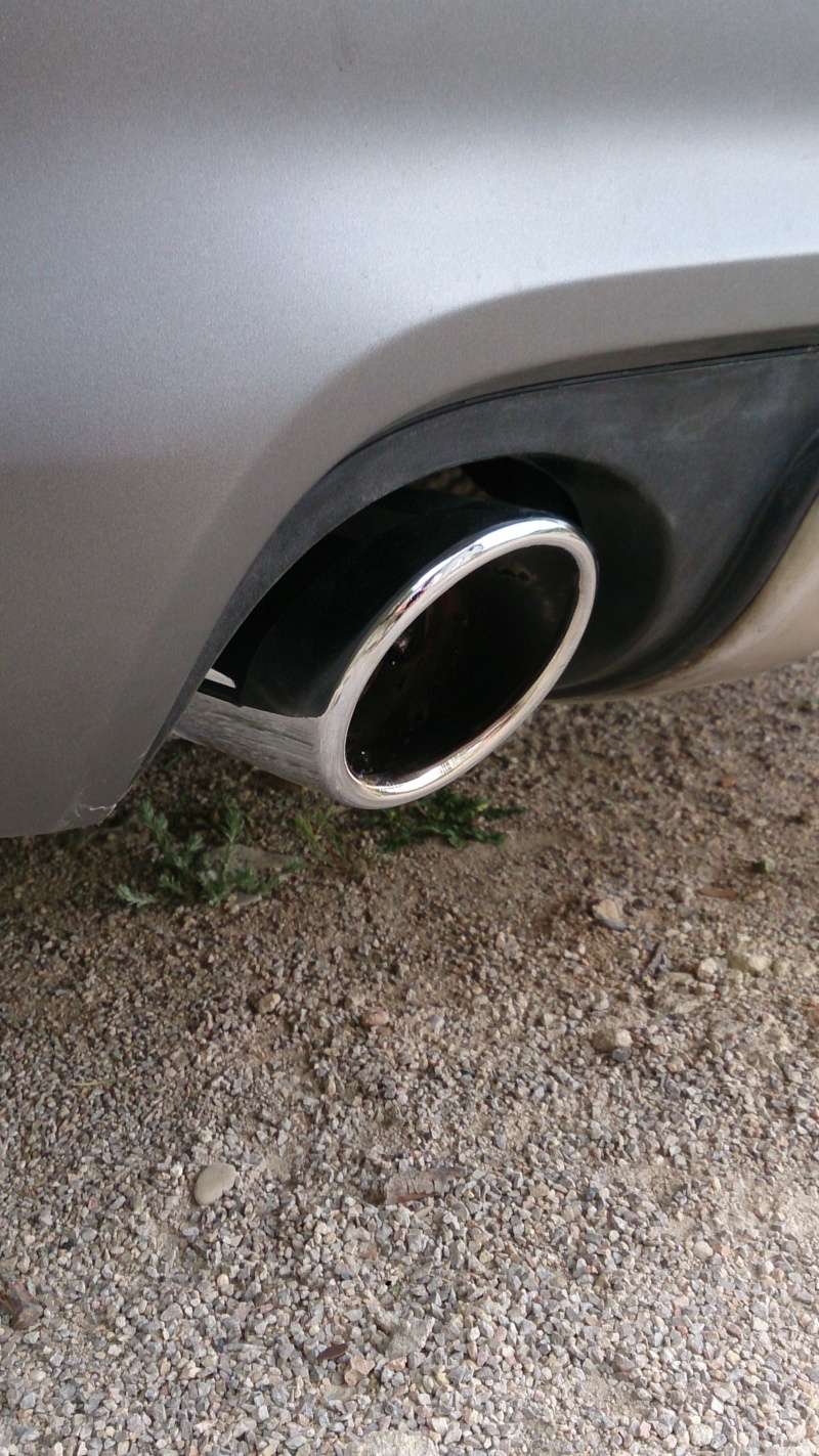

moi aussi je les ai achetés à vr6man voici ce que cela donne.
j'ai fait sortir au ras du bouclier en alu on pourrait croire que ça sort beaucoup mais en fait non moi ça me convient bien et je trouve le rendu pas mal...
les embout tiennent avec 3 vis et système de griffes sur chacuns + un point de soudure (baguette inox pour verouiller le tout)
Merci à vous deux, super les photos. Ça rend super bien.

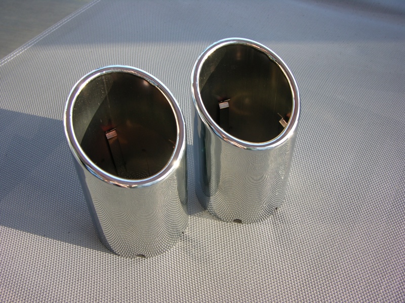

Du coup, je suis allé faire un tour à la boite aux lettres et que voila dedans:
Ils sont ÉNORMES les embouts !!! 4A13, tu dis que les embout tiennent avec 3 vis et le système de griffes. Je suppose que les vis c'est toi qui les a mises car il n'y en a pas dans les deux cartons. Quel type de vis as tu posé ?
cri83, ce ne sont pas les embouts avec vis de serrage
ceux là sont les mêmes que les miens, tu vas certainement devoir jouer du poste a l'arc
pas évident d'ailleurs, les diamètres ne sont pas du tout les memes
pas évident d'ailleurs, les diamètres ne sont pas du tout les mêmes
Oui j'ai bien vu que ce n'était pas le même quand j'ai déballé les embout ;) et là je me suis dit que ça aller être un peu la merde... Du coup tu as mit quel type de vis pour les faire tenir ?
Cri, y'a plus qu'à! Bon courage. ^^
Merci Uruk mais je sens que je vais bien me faire chier.

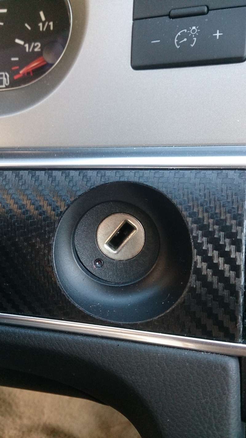

Sinon j'ai une question pour les petits curieux: Savez-vous si le petit cercle en bas à gauche du neiman sert à quelque chose ou à une utilité ? En voila une question qui est bonne. Perso j'ai la réponse mais vous, est-ce que vous le savez ? Cela pourrait aussi vous servir un jour de le savoir.

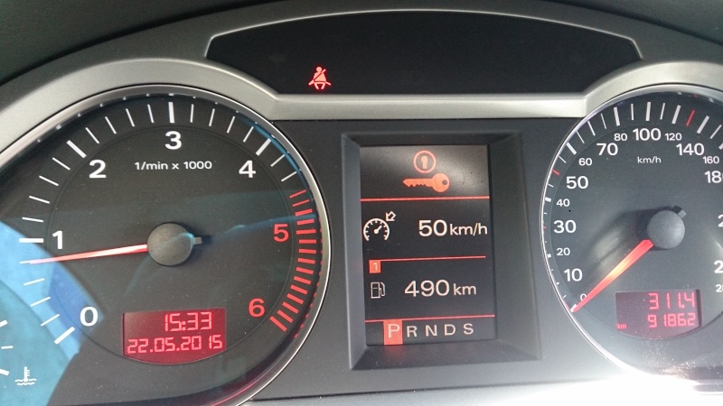

Voici le voyant de panne en question au tableau de bord:
Ce trou sert à déverrouiller le neiman pour pouvoir tourner le volant en cas panne (électrique). :race:
aucune idée
l'idée de AL49 serait plausible, mais dans ce cas plus la peine d'avoir un blocage de direction s'il suffit de mettre un trombone dans ce trou.....
AL49 a en partie la bonne réponse. Il faut savoir que ce trou sert à sortir uniquement la clé de "neiman" (qui au passage n'en est plus un au sens strict du terme actuellement) dans le cas où il y allumage du voyant comme moi. Pour cela il suffit de prendre un stylo ou un trombone, d'appuyer sur le dit trou et de tourner la clé pour la sortir.
La procédure pour déverrouiller la boîte est expliquée dans les manuels d'utilisation Audi.
Il y a des schémas pour bien localiser là où il faut agir.
C'est sûr mais comme d'habitude, je ne connais pas grand monde qui à le réflexe d'y aller jeter un œil quand tu tombes en panne juste au moment d'aller travailler. Cela dit, si c'est logique pour tous le monde tant mieux. En attendant, moi je constate qu'il n'y a pas grand monde qui le sait et je le fais savoir. Je crois que c'est le principe même du partage du savoir du forum. Nul né avec la science infuse, non ??? C'est même tellement évident que personne en parle nulle part sur le forum et pourtant j'ai utilisé la fonction recherche.

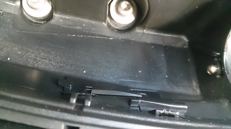

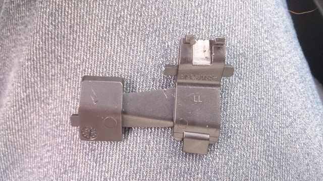

Donc pour ceux qui savent tout, vous pouvez passer votre chemin, pour les autres voici comment faire:
1) Ouvrir votre cendrier (concernant mon véhicule, c'est au dessus du sélecteur de la boite auto) puis sortir le cendrier en lui même et vous voila dans cette configuration:
2) En face de vous vous avez les deux vis de fixation du dit cendrier. Il faut enlever avec l'aide d'un petit tournevis le cache noir qui est sur la face du cendrier la plus vers vous et sur la droite. Il est assez difficile à enlever. Vous vous retrouvez avec cela dans les mains:
3) Vous voila avec 2 ouvertures une fois après avoir déposé ce cache misère. L'ouverture de gauche est celle qui nous intéresse. Il suffit d'appuyer avec un tournevis ou quoi que ce soit du bon diamètre sur la partie centrale ronde blanche afin de pouvoir débloquer/manipuler le sélecteur de la boite auto de la position parking vers la position neutre.
En conclusion: cela vous évitera peut-être de rester en carafe comme moi. Pourtant j'ai eu droit à 1 dépanneur (camion plateau) qui ne le savais pas puis un soit disant technicien WW/Audi qui ne la savais pas non plus (il est aussi venu avec un camion plateau et il est reparti à vide comme le premier) puis enfin le troisième qui lui à tout de suite percuté et qui m'a montré l'astuce qui va bien.

Audi me dit que c'est le contacteur électronique de la clé qui est en cause maintenant (a l'époque nous appelions cela neiman mais ce n'est plus vrai aujourd'hui) D'après eux c'est une autre panne et cela n'a soit disant rien à voir avec mon problème de boitier sur la colonne de direction. Il faut savoir qu'ils sont obligés de ré-encoder votre clé de voiture (ne pas oublier de prendre le double des clés)
Moi je dis que c'est lié car la concession à changé toute la colonne de direction et que pour moi le "neiman" est en relation directe avec l'ensemble (boitier/colonne) Du coup, Audi commande un nouveau neiman et rendez-vous pris pour le 1er juin pour la révision de 90000kms et l'échange du contacteur électronique.

Voila, les embouts chromés sont posés et voici le résultat en images:
