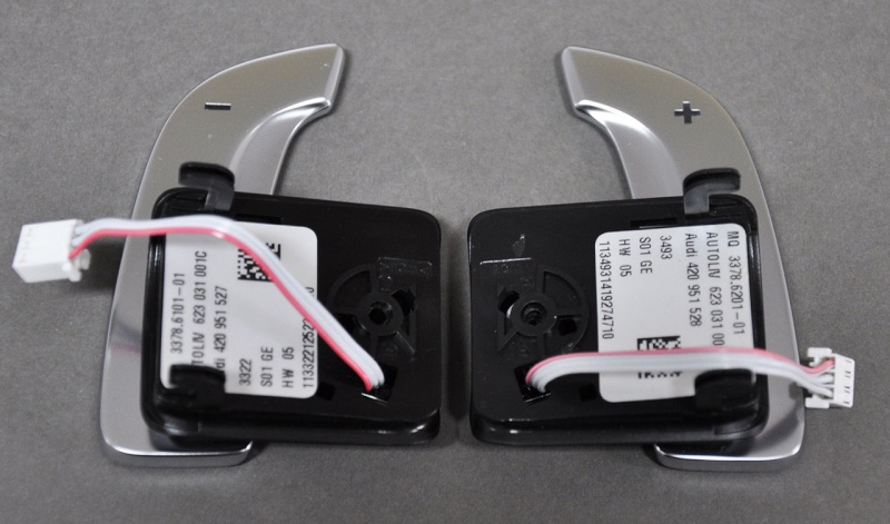

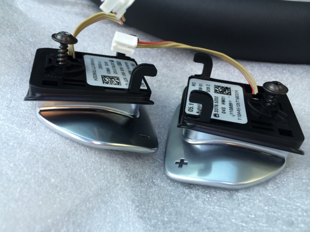

J'ai l'intention de vendre mes palettes alu actuelles. Savez-vous si elles vont sur une Audi A5 2.7l de 2009 ?
Modifié par Cri83
Tout depende des fiches, les fiches de connection. Les tiennes ont les fiches blanches... Si l'autre en a5 a des palettes avec des fiches noires il y a pas de compatibilité.
Les fixations sont les meme, donc il faut voir les fiches. A toi de voir avec l'acheteur...
Merci Victor. Le maitre à parlé. Donc exit le plastoc de Gégé et place aux nouvelles (si la vente se fait des miennes)
c'est celle qui sont en photo que tu vend ou ce sont les remplaçante
La photo ci dessus est celle des remplaçantes.
Celles que je vends en image:
Modifié par Cri83

pourquoi tu parles de plastique, tes anciennes palettes n'étaient pas en alu?

C'est Gégé qui parle de plastique, pourquoi je ne sais pas.

Cri javais pas vu que tu voulais changer tes palettes alu par des alu r8. Je pensais que tu voulais remettre les palettes dorigine
Elles seront au top les nouvelles
Tu les a prises sur la bay ?
Et les anciennes Cest vendu ????? ;-)

Les anciennes sont encore à la vente. J'ai eu un contact hier mais depuis plus de nouvelle. Elles t’intéressent Gégé les palettes ?

ce que je trouve dommage,
c'est quand on tourne le volant les palettes tournent avec,
du coup, surtout à petites vitesses, ca devient vite compliqué de changer de rapport...
sinon, conduire avec les palettes c'est vraiment extra,
avec les grandes ce doit etre encore mieux :malelovies:
Il est vrai que le fait que les palettes tournent en même temps qui le volant est parfois déroutant car tu as tendance à les chercher. C'est surtout une question d'habitude plus qu'autre chose.

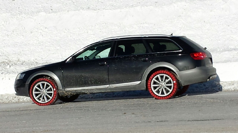

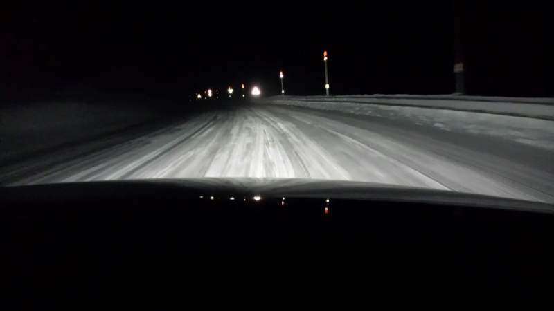

Sinon, voila une petite photo qui en dit beaucoup sur l'état de la route à plus de 2000 mètres d'altitude. Je peux vous dire que j'ai trouvé les limites du Quattro à cette altitude en version pneu normaux. Du coup, j'ai chaussé cela pour pouvoir descendre le col en toute sécurité:
C'est assez drôle car pour monter et bien que la route soit verglacée, je n'ai pas eu besoin de quoi que ce soit si ce n'est d'être très doux sur l'accélérateur pour ne pas partir en travers.

C'est toujours le freinage qui pose des problèmes...... donc en descente enneigée...
C'est ta voiture Cri83? Elle est surequipée avec les chaussettes. :race:
Oui c'est bien ma voiture Victor. J'ai acheté les chaussettes sur place (120€ les quatre) sinon impossible d'aller à l’hôtel 20 kilomètres plus bas. J'ai des pneu normaux donc je ne pouvais pas aller plus loin sans se faire la gueule en l'air ou risquer d'abîmer la voiture.
Gégé, ce n'est pas de la neige qu'il y a au sol mais de la glace. La neige est blanche comme tu peux le voir derrière la voiture et la glace ou le verglas mélangé au sel devient marron (avec la lumière du jour)
