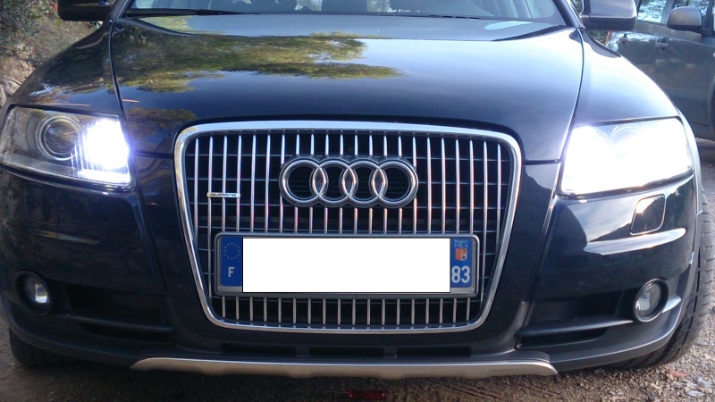

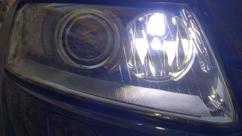

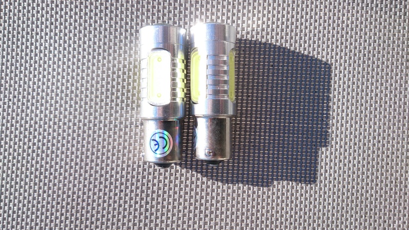

Bon ça y est, j'ai enfin reçu mes ampoules pour les feux de jour. Ça fait un beau morceau d'ampoule.
Et montage dans la foulée. Dépose de la boite à air et installation de l'ampoule en 30 secondes chrono coté droit. En revanche, qu'elle MERDE de l'autre côté, même avec le déplacement du bol de direction assistée.
Tout d'abord il faut dévisser la vis sans faire tomber la grosse rondelle centrale ou la clé torx. Et bien moi j'ai eu droit à l'embout torx !!! Du coup, dépose du carénage inférieur pour le récupéré. Après j'ai du tordre la partie avant du collier de serrage afin de pouvoir enlever le cache phare en plastique. Sinon voila en image le résultat:

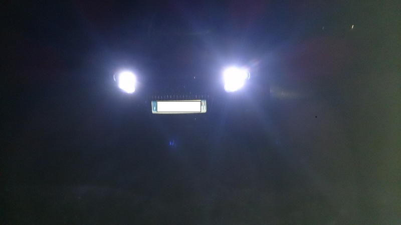

Et enfin de nuit:
cool, j'ai l'impression que ça éclaire plus non?
Pas de message d'erreur?
bien vu ! :)
quelles sont les références de ces LEDS ?
bien vu ! :)
La référence: http://www.ebay.fr/itm/Audi-A6-4F5-C6-Avant-Kombi-SMD-Cree-LED-Tagfahrlicht-Ba15s-P21W-XENON-Canbus-/281428355338?pt=LH_DefaultDomain_77&hash=item41866fe90a
Zéro message d'erreur et oui ca allume carrément plus que les pauvres vieilles ampoules classiques.

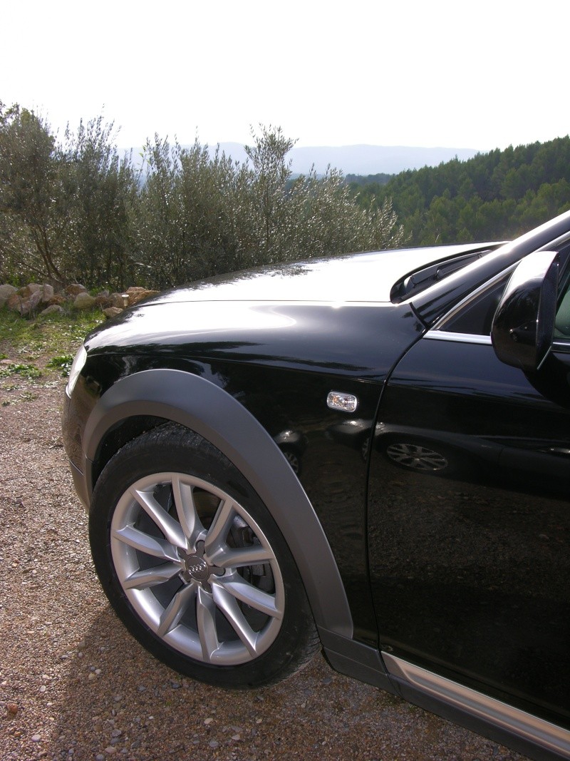

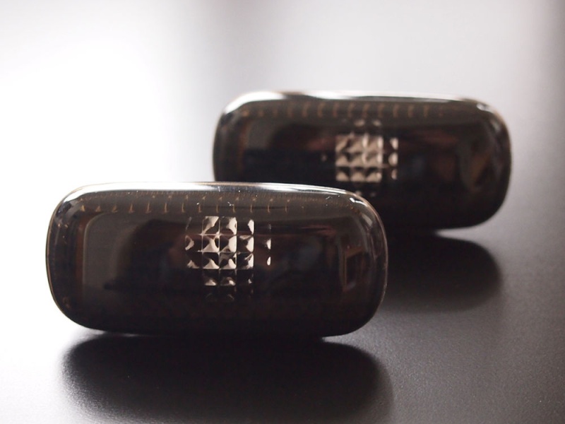

Voila ma prochaine modification:
Exit les latéraux blancs. Avec la carrosserie de couleur noire, je crois que cela va être du plus bel effet.
Modifié par Cri83

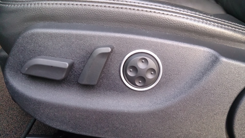

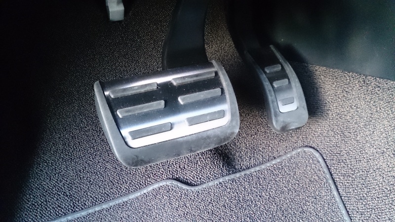

Sinon voila deux toutes petites modifications:
Si quelqu'un a un bon plan pour le repose pied du même style, je suis preneur.

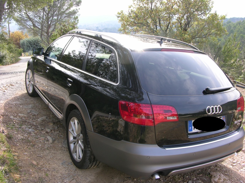

Sinon voila quelques photos de la voiture toute propre et après son traitement Cosmocare Titane:
Modifié par Cri83
Tres belle Allroad cri83! Moi je devais avoir une FL 2010 gris volcan intégrale mais je suis tombé sur un vendeur Audi mal honnête et elle m'est passée sous le nez!!
