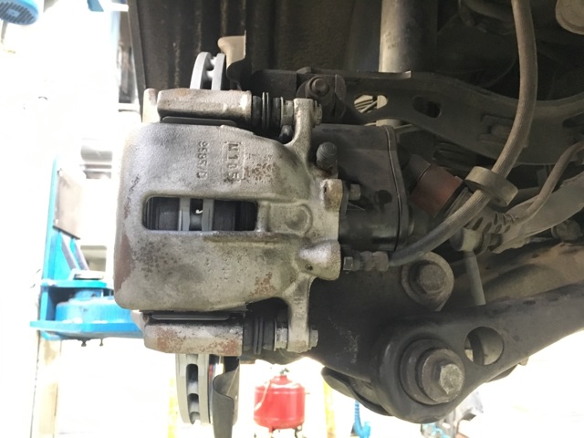

bien joué pour les plaquettes arrieres mais il me semble qu'il n'est pas necessaire d'investir dans des repousse piston
car on peut les faire reculer au vag com non?
  • Réponses 945
Je ne comprend pas pourquoi le piston n'est pas rentré avec le VCDS peut-être tu à fait une mauvaise manip alors , mais je crois que en inversant les polarisés tu peut faire rentrer ton piston , il me semble avoir vu ça déjà quelque part mais ou?
sinon tu à remis le même type de plaquettes ou de la céramic .
Si je ne dis pas de bêtises, l'utilisation du VagCom permet de libérer l'étrier mais ne rentre pas le piston complètement. C'est écrit dans le Tuto me semble t'il.
Normalement si, d'où la nécessité de faire une adaptation après remplacement pour calibrer l'étrier en fonction des nouvelles plaquettes...
sinon du branche du 12 volts sur l'étrier, dans un sens le piston sort et quand tu inverses les fils, il rentre (déja tester)
Mais t'as reussi a faire ce que tu voulais ou pas?
Oui pas de soucis, j'ai réussi le montage. C'est franchement facile comme "intervention technique". C'est à la portée de tout le monde.
J'y ai pas pensé à vrai dire. Faut-il encore pouvoir amener du 12V au niveau du train arrière. Je n'avais pas de batterie sous la main.

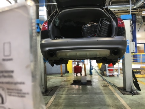

Alors voila quelques nouvelles. Ce week-end, j'ai fait un aller/retour (1600kms) sur la capitale afin de pouvoir faire faire la vidange de la boite Tiptronic par un mécano super sympa et qui travaille de façon très professionnelle !!! Merci pour ton intervention Nasser. Le résultat est immédiat, le passage des vitesses est bien plus souple et coulé qu’auparavant. Ce n'est pas un effet placebo, croyez-moi. Pourtant l'huile qui à été enlevée n'est pas franchement "sale". La voiture à 134000kms.

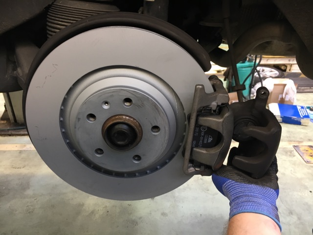

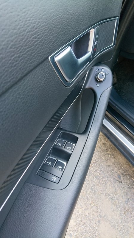

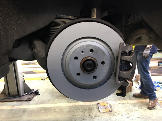

Ce fût également l'occasion de rencontrer notre grand ami Victor, plus connu ici sous son pseudo Megatron. Au programme, montage des disques et des étriers de freins en 330mm avec plaquettes ATE céramique, montage des boutons chromés dans les 4 portes. Merci pour le travail que tu as effectué sur la voiture également

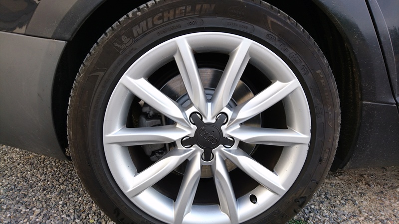

tu n'as pas de photos de la voiture avec ses roues ou l'on voit les nouveaux freins ?
Beau programme tout ça :icon_smile:
Magnifique tout ça , et puis fini les jantes sales avec les plaquettes céramique , les disques on croirai voir des Zimmerman . Des disques ventilés 330mm à l'arrière ça va bien freiner ça logiquement bravo .

Voici une photo du rendu concernant le changement des freins à l'arrière.

Une petite photo du montage des boutons dans la porte.
