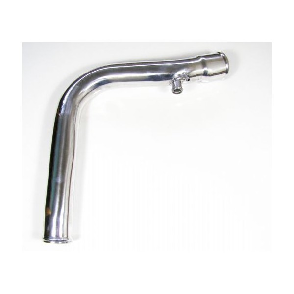

Les gars, je veux commander l'air restrictor forge...
Quelqu'un a déjà commander sur le site forge? Qu'elles sont les frais de ports ?
Sinon je pense me rabattre sur la boutique jacquemintuning ....

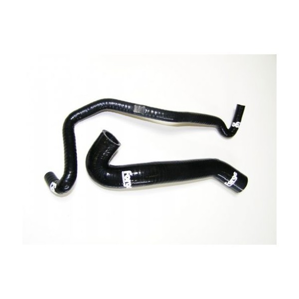

donc AIR RESTRICTOR FORGE
et aussi les deux durites (N75 et DV)
la durite de la DV est la seul encore que je n'ai pas en silicone (hors celle du reniflard sous le collecteur)
avec cela je suis en quasi FULL silicone est donc bien fiabilisé mon circuit de sural....

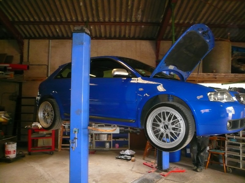

alors voila ce matin vidange boite avec renvoi d'angle et pont arrière (pas le haldex)
pour commencer la voiture sur le pont

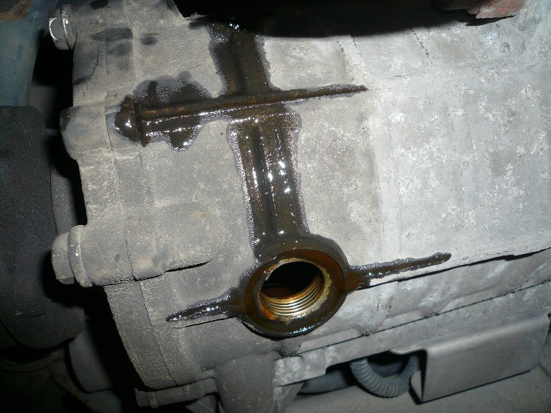

ensuite le renvoi d'angle (il y as bien 25 cl qui sortent par la après avoir vider la boite).

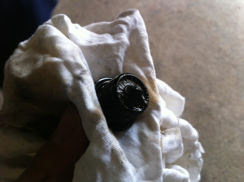

l'état du bouchon (aimanter)
donc nettoyage de la limaille qui est sur le bouchon

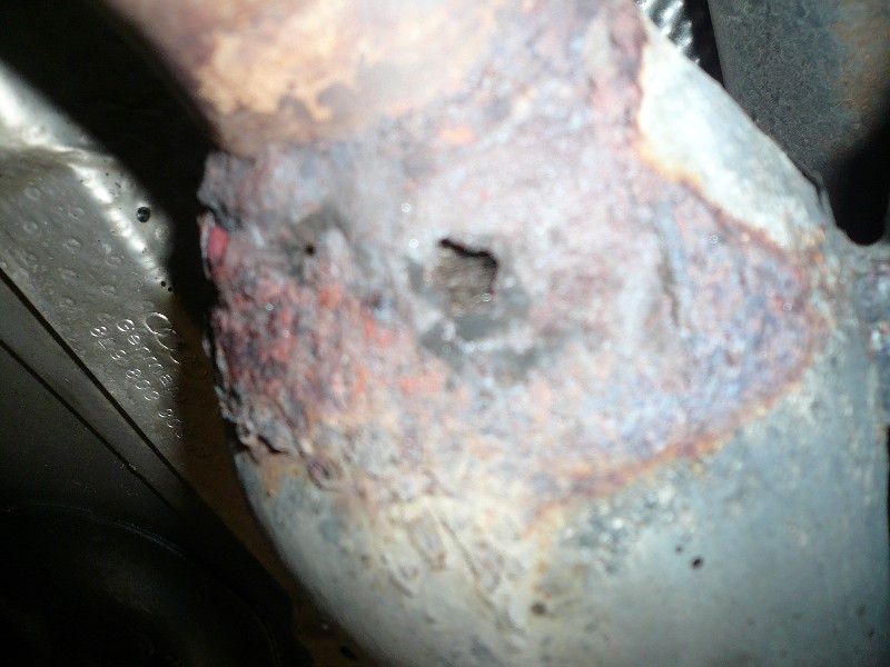

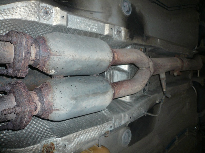

comme la voiture était sur le pont j'en ai profité pour vérifier un peu tout, et donc je vous met deux photos de l'état de mon decata supersprint qui commence a fuir :bleble: :bleble: :bleble:

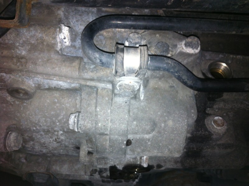

Il y as simplement une vis 6 pans noir sortie cardan côté passager pour le vidanger ..(et cette vis est aimantée )
Clem Denis la aussi vidanger après avoir vidanger la boîte ...
La seul différence c'est que lui avait sortie 1litre par cette vis(vu que la boîte était pleine) et que moi j'ai sorti environ 25cl vue que ma boîte était vidé
Donc suffit de remettre la boîte à niveau après avoir vidanger le renvoi d'angle , sans oublier de faire tourner les roues 2 minutes pour remplir le renvoi d'angle via l'huile de boîte
Oui donc en gros le tous et un ensemble c est juste que tu a deviser le renvoie d angle pour avoir la boîte bien vide :)?? Et du coup le coin pour la re remplire c est se lui du haut qui et entre la durite noir qu'on voit ?? Car je pense le faire très vite car ma boîte claque pour voir si déjà c est un peut mieux avec de la nouvelle huile merci géo et les bouchon tu les a pris ou ?? "Merci
Donc oui c'est bien ça ...
Le renvoi d'angle est sur la boîte de vitesse ( entre la boîte et l'arbre qui va au pont arrière ...
