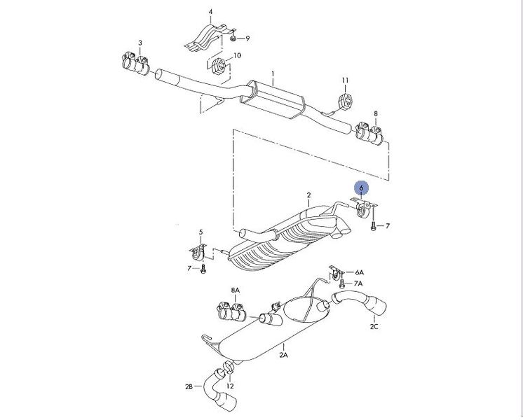

je rebondis la dessus désolé mais est ce que quelqu'un pourrait me donner la ref et le prix du silencieux ar N°2 et du manchon N°8 ?
Merci
Merci
alors le silencieux N°2 ref: 8L9 253 609 C prix: 623 € :icon_eek: :icon_eek:
le manchon N°8 ref: 893 253 139 C prix: 38.88 €

Merci Geo pour les tarifs...c'est sur que je vais me tourner vers une ligne en inox vu le prix...c'est dingue...

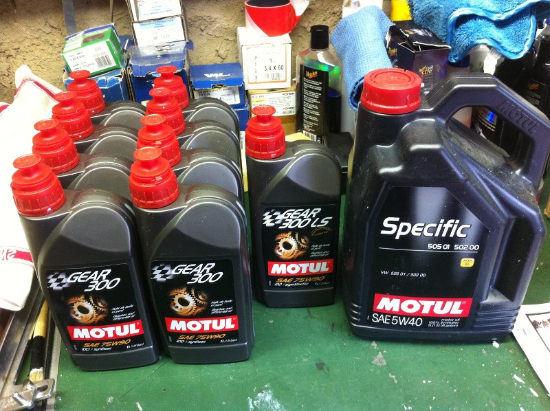

Petite commande reçu ce matin
Autrement pour le decat milltek il est en "article en cours d'approvisionnement"
Powaa !
La LS c'est pour le pont et le reste pour la boite.
Bah tu va en faire combien de vidange ? Lol
Il y as juste les 4 bidons de motul gear 300 de gauche pour le boîte et le pont de la S3....
Le reste c'est pour une A6 3.0L tdi et une A3 tdi ;-)
Modifié par geoffroy 67

Ça méritait une petite photo ....

Commander quoi the rhino? L'huile ou le decata ?

L'huile... toujours à l’affût moi ;)

The rhino l'huile je l'ai prise ici
s3 powaaa nickel pour les pneus....

tres bon site je prends toutes mes huiles la bas ils sont pas cher et rapide
C'est grâce à toi Denis que je connais ce site ....
Et en plus livraison rapide ;-)
