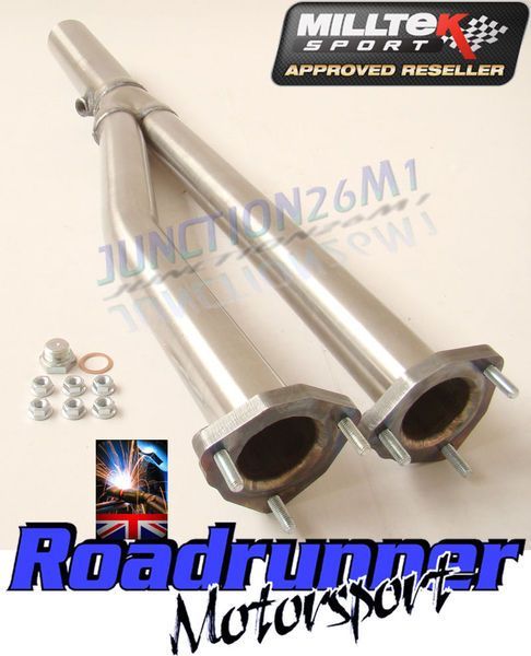

OMG 310€ pour un tube???c'est pile le prix du downpipe plus décata chez BFR!!!
ils exagèrent vraiment chez milltek....et alors ton downpipe, tu vas le prendre ou du coup geo?
pour revenir sur ultratuning, ils sont d'une réactivité halucinante et jamais déçu,vraiment une très bonne entreprise
je garde mon down pipe d'origine....
je sais que c'est chère.... mais bon moins que le cata sport ;-)
et le supersprint en juste 20 euros moins chère donc....
mais tu n'as qu'un raccord sur ce décata,ça va pas le faire?
mais non.
le milltek est comme le supersprint
comme ça
pour le meme effet,un toyosport a 160€ aurait largement suffit,enfin ce n'est que mon avis

chacun vois midi a sa porte comme on dis,si tu as les moyens de te prendre un milltek profites-en,moi pour un bout de tube je trouvais sa déja très cher,au début je voulais simplement ouvrir le cata d'origine et le vider,puis j'ai fait machine arrière pour le passage au CT
t'as bien raison de garder ton cat intact pour le CT.....
C'est vrai que pour du tube inox ils se font de sacrées couilles en or ... mais tu seras en full milltek, du bon matos, et du coup on fera le même barouf! Faudra qu'on se balade ensemble à l'occase, 2 S qui roulent ensemble c'est fun !

ok mais je n'avais pas fait attention que la photo etait non contractuelle sur ultratuning, d'ailleurs ça prete à confusion.
oui, c'est vraiment trop cher comme tout ce que fait milltek mais tu auras un truc de qualité et ça ne fissurera de nulle part

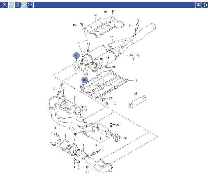

j'ai aussi commander les pièces qu'il me faut pour le montage du decat milltek
silentbloc gauche et droite de la sortie et les 2 joints entre le downpipe et le decat,
vue que je vais tomber toute la ligne mieux vaut changer tout ça
Les silent bloc tu peux les garder ... à moins qu'ils s' effritent ...
Ta les ref des silent bloc 10 et 11 STP.
Moi j'ai tout gardé ... joint, silent bloc ... Lol je suis un barbare! Mais ça va très bien au final !! Et quand tu fais ta ligne, tu m'appelles, à 2 ça va beaucoup mieux !

le silentbloc N10 : 1J0 253 147 D
le silentbloc N11 : 8L9 253 147
bon bas nickel sa alors :) encore des cadeau pour la s3 bas écoute vus tous se que tu fait sur ta s3 et comment elle et je pense pas que sa va lui faire de mal la reprogrammations :)
Aurais-tu la ref des silent-bloc 5, 6 et 6A sur le silencieux stp ? Ainsi que le manchon n°3 ?
A force de démonter la ligne sans arrêt ils sont bien usé. Le silencieux d'en dessous semble être celui de golf IV r32, je cherchais donc à avoir la ref du 6A étant entrai de monter un échappement r32 sur ma golf 2.8.
