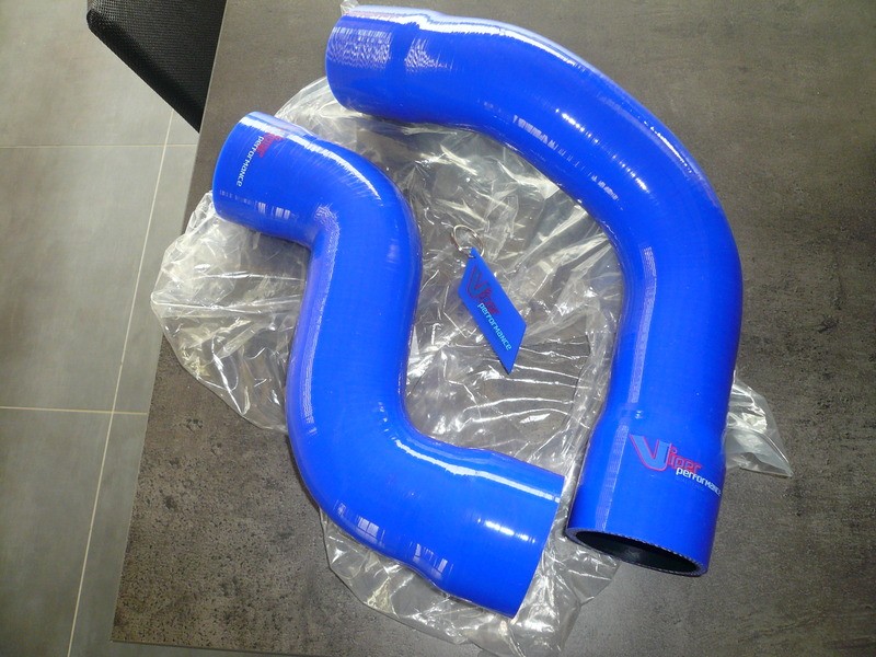

j'ai eu ce matin, pour une commande faite vendredi
montage demain :roi:
a cool sa :) rapide et du bon matos en prime un porte clé :)
nickel elles vont ou ces durites ?
tu les as payé combien ?
c'est selle que tu a en rouge je croit qui vas sur le downpipe et l'autre sur le collecteur d’admission vr6
c'est ça S3powaaa c'est les durites supérieur des échangeurs celle en l'Air restrictor et l'échangeur coté passager et l'autre entre l'échangeur coté conducteur et la pipe d'admission ..
bref franchement Viper perf c'est de la bonne qualité et surtout ils sont très rapide...
les deux durites avec les frais de port 125 euros denis

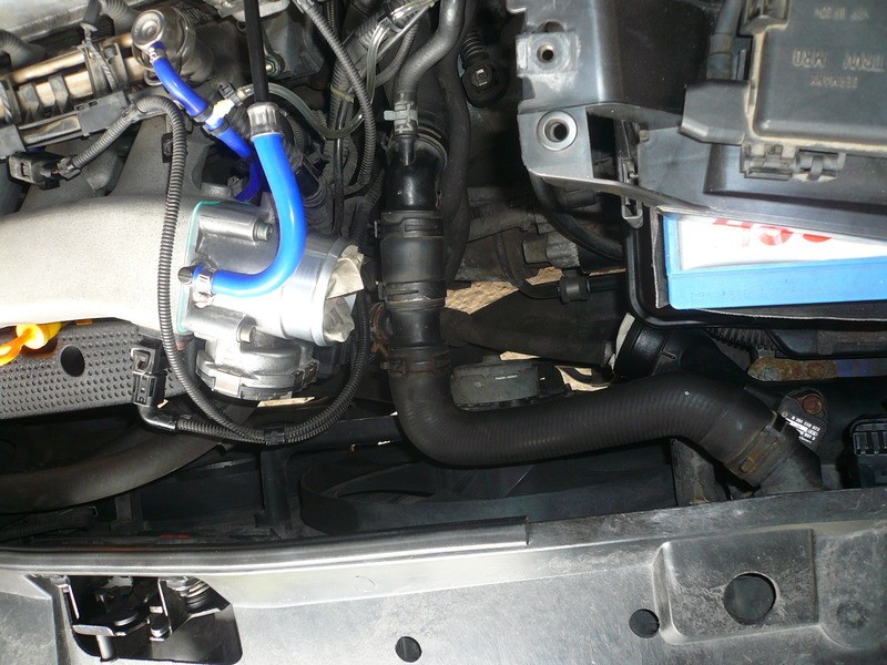

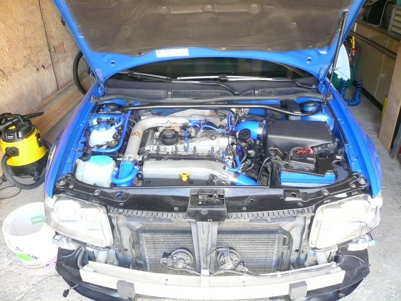

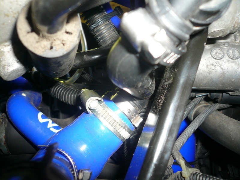

voila les durites sont montée, j'ai fait ça tranquillement aujourd'hui..
j'en ai profité pour changer quelques collier/vis du compartiment moteur par des inox (car rouillé).
j'ai aussi profité que le PC était démonté pour passer a nouveau deux couches de cire :roi: :roi:
les photos
donc avant
pendant
coté pipe d'admission fait

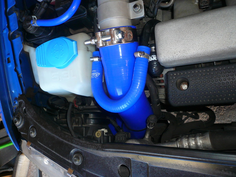

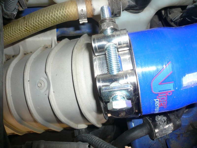

une aperçu des collier renforcés que j'utilise (il sont en inox et j'ai rajouté un contre écrou freiner)
le tout monté

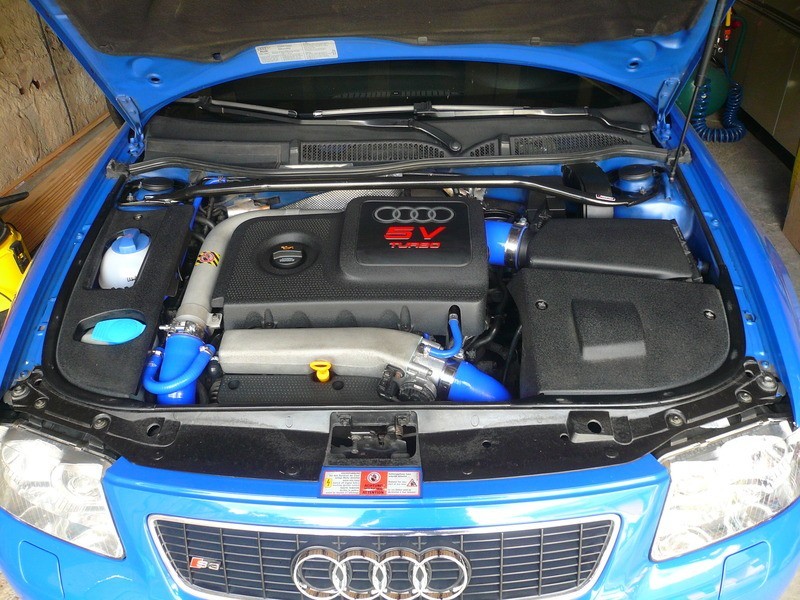

Franchement ce bleu partout c'est vraiment beau^^
pourquoi les constructeurs ne font pas sa dès le départ sa nous éviterais bien des dépenses...
Bousti
Si c'était d'origine on s'ennuierait ... On aurait rien à faire ;-)
D accord avec geo on s'ennuierait énormément lol en tous cas magnifique tous sa.
Et puis la si les durite par je pense pas que sa sera de la phaute des coliers mdr :)
S3powaaa oui j'éspère ne pas avoir une durite qui se déboite... car vue les collier que j'ai mis...

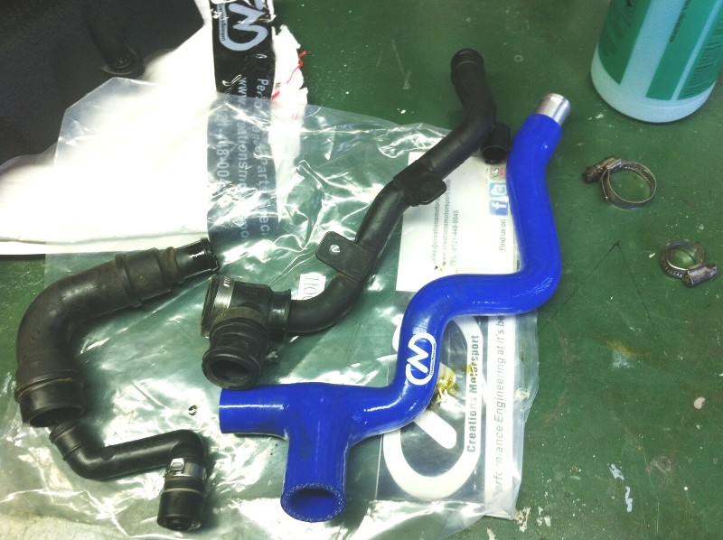

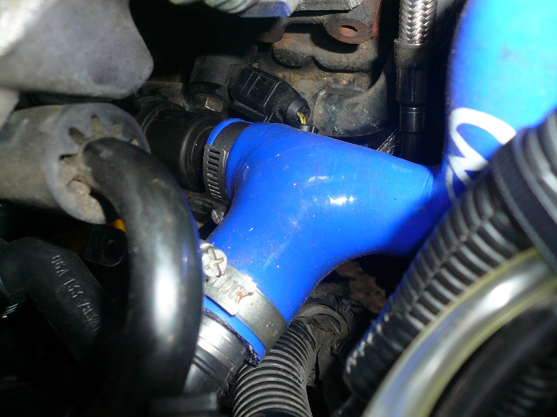

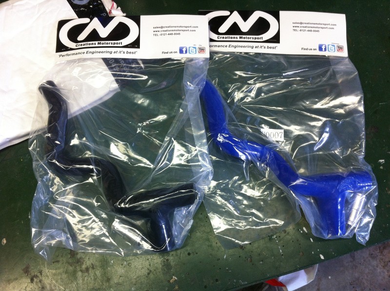

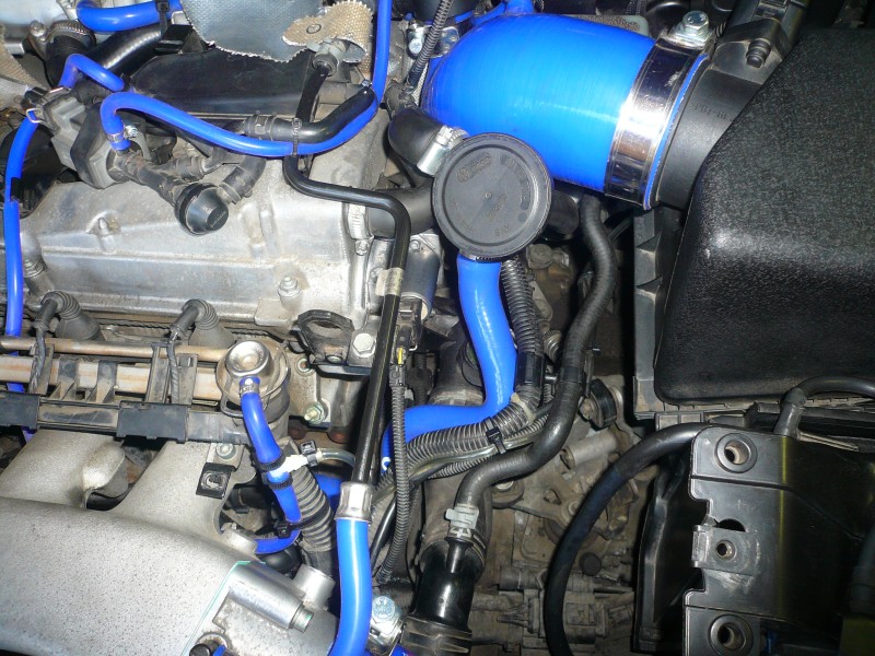

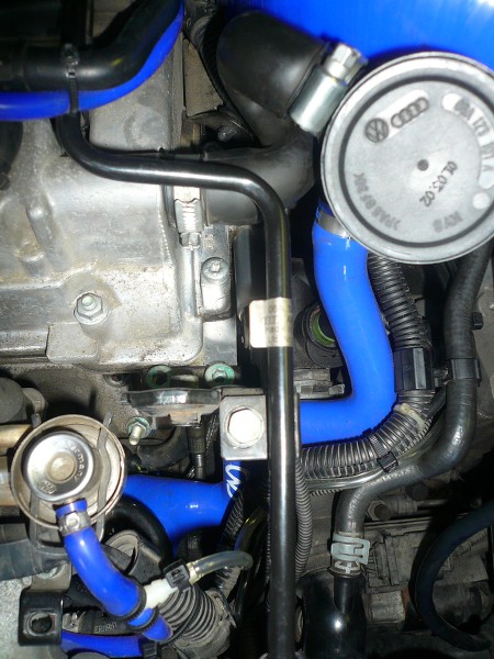

bon aujourd'hui réception des durites du reniflard en silicone (celle de Yann et la mienne)
du coup je me suis dit que j'allais la changer, malgré que la mienne n'avais rien.
la différence entre l'origine
la forme n'est pas la même que l'origine mais elle s'adapte, le T de la durite en silicone est trop long, mais encore suffit de couper une partie de chaque coté,
la qualité a l'air bonne, a voir avec le temps bien sure

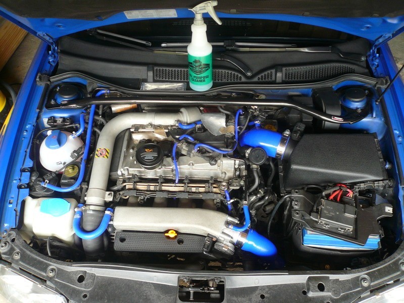

donc un petit avant/apres

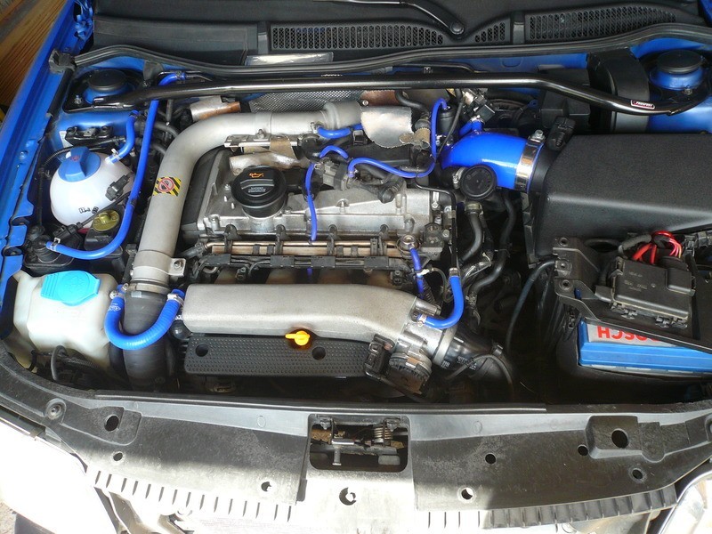

donc après avoir tout remonté, je suis partie faire un petit tour (50 kms) pour tout tester et a l'occase passer chez un pote.

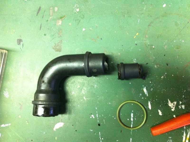

a mon retour forcement je vérifie si tout est bien en place et tout, et la je vois la durite en plastique après le T fissuré... :mur: :mur: :mur: :icon31: :icon31: :icon31:
donc je redémonte cette durite et en essayant de la sortir de la durite en silicone elle a casser nette, sans forcer.
bref je suppose que cette durite était déjà bien affaiblit par les presque 12 ans de la S.....
un photo pour vous montrez
donc la du coup la S est bloqué tans que je l'aurais pas changé ...
je vais passe chez ma concession VW préféré :icon41:

bonsoir Geoffroy.
tu n en as pas ch....pour les monter.
et je voudrais savoir ou t avais pris les petites durites bleus,
du vase expension,du papillon ect....et quel diam c est stp.
merci
en tout cas c est nickel :marcelpoire:
Modifié par Hangus
hangus,
quand j'ai racheter la S3 a felix il y avait deja des durite silicone (vase d'expansion, boitier papillon, DV, N249 et regulateur de pression d'essence)
j'en ai rajouter, je peux te dire qu'il te faut des durite diametre interieur 4mm, 5mm et 8 mm....
