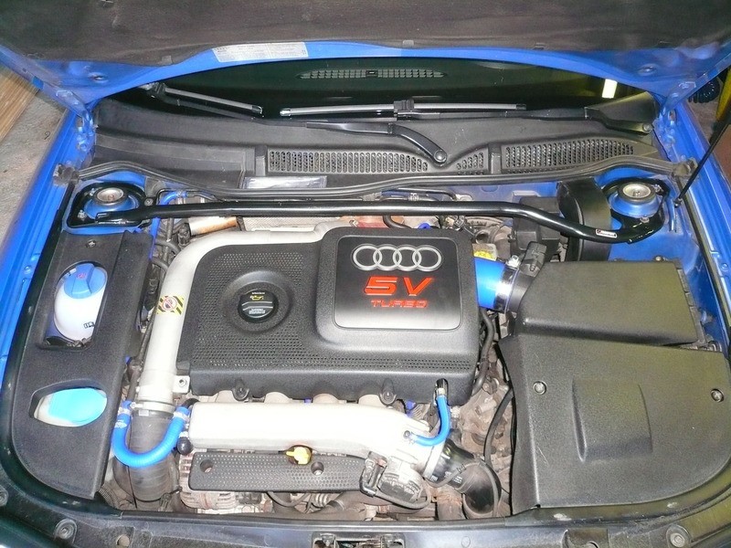

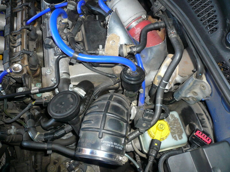

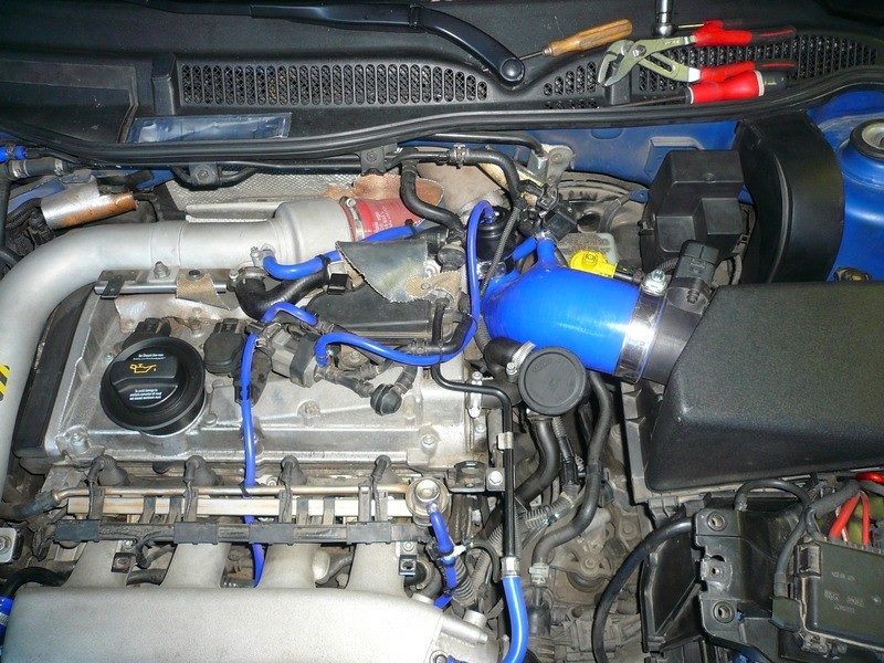

cette après midi j'ai monter la durite d'induction Viper perf.
c'est un peu galère effectivement a acceder au collier de serrage de la durite sur le turbo..
quelques photos

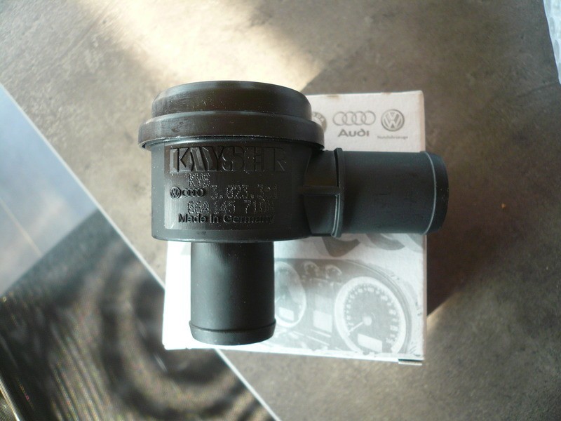

la nouvelle DV (qui est une KAYSER j'avais une BOSCH avant, toute les deux sont des 710 N)
la durite d'origine
la VIPER Perf. monter

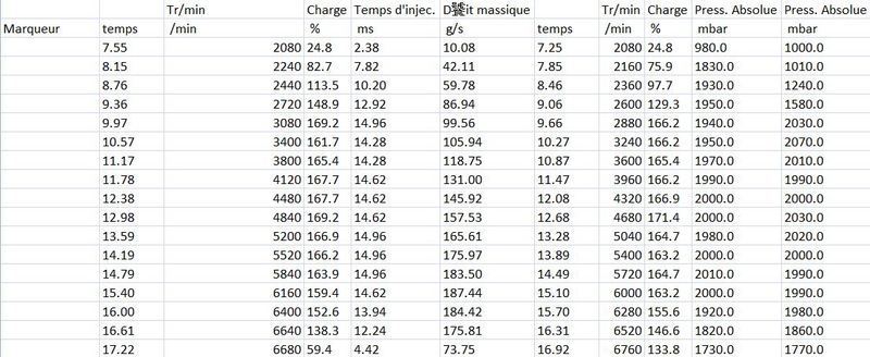

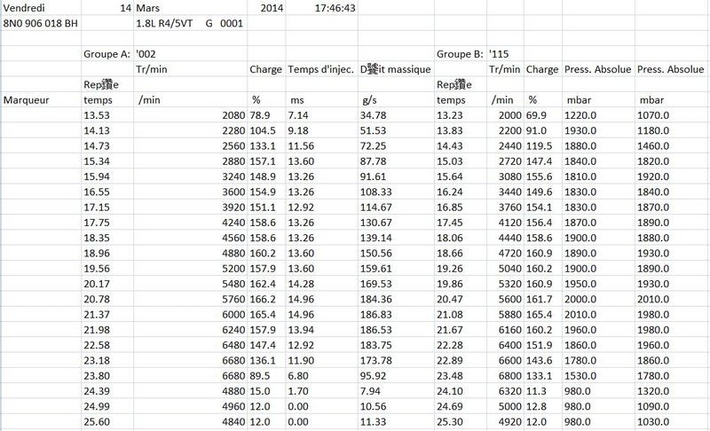

ensuite petit essai (sur les route par chez YANN 67... :drive: ) et j'en ai profiter pour faire des logs, donc pour ce qui savent bien dechiffrer je vous les mets
j'en ai fait deux et a chaque fois en troisième

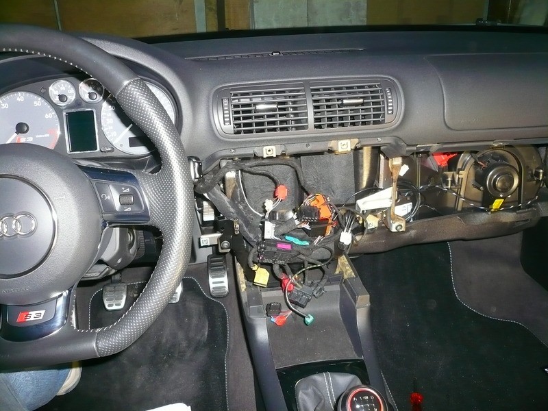

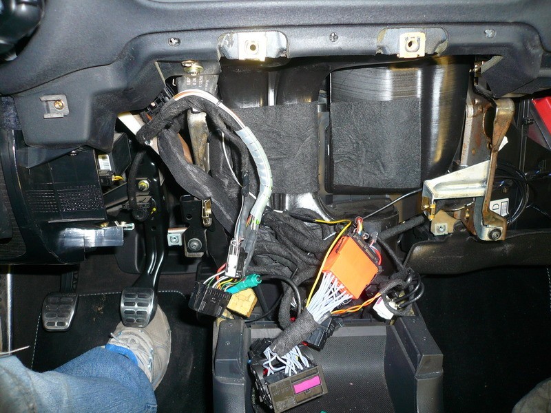

suite de modif aujourd'hui.
pose du relais "Clignotant Confort"
d'abord on dépouille pour avoir de la place

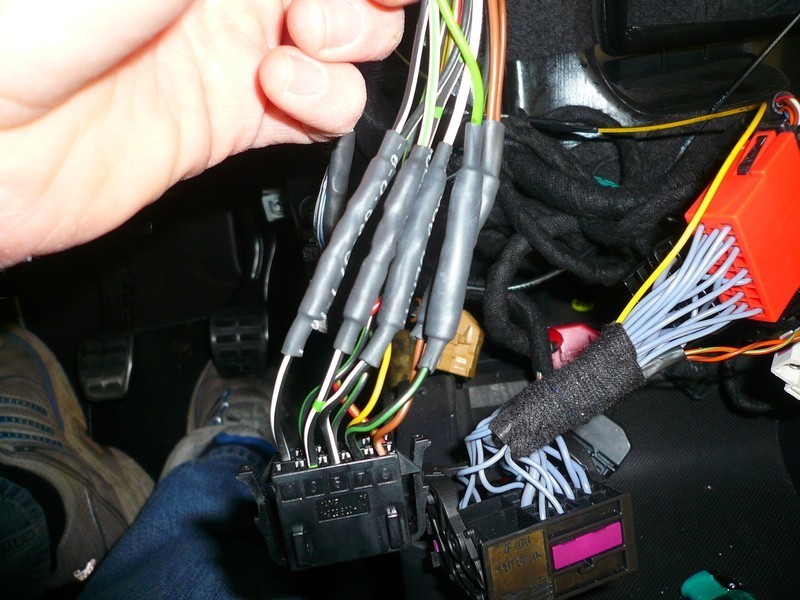

ensuite le branchement
le relais est placé sous le volant
puis tout remonter, forcement on voit rien.

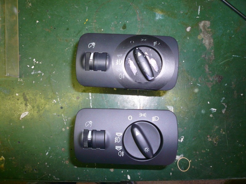

pour terminer, j'ai remplacer ma commande des feux, qui en avait bien besoin.
la différence entre l'ancienne et la nouvelle
ça fait tout de suite plus propre

tes logs débitmetre et pression de turbo sont corrects en partant du principe que tu ne sois pas reprog?
ton cockpit envoie du reve!....et justement j'en reve lol
merci,
non elle n'est pas "encore" reprogrammer...

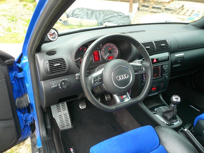

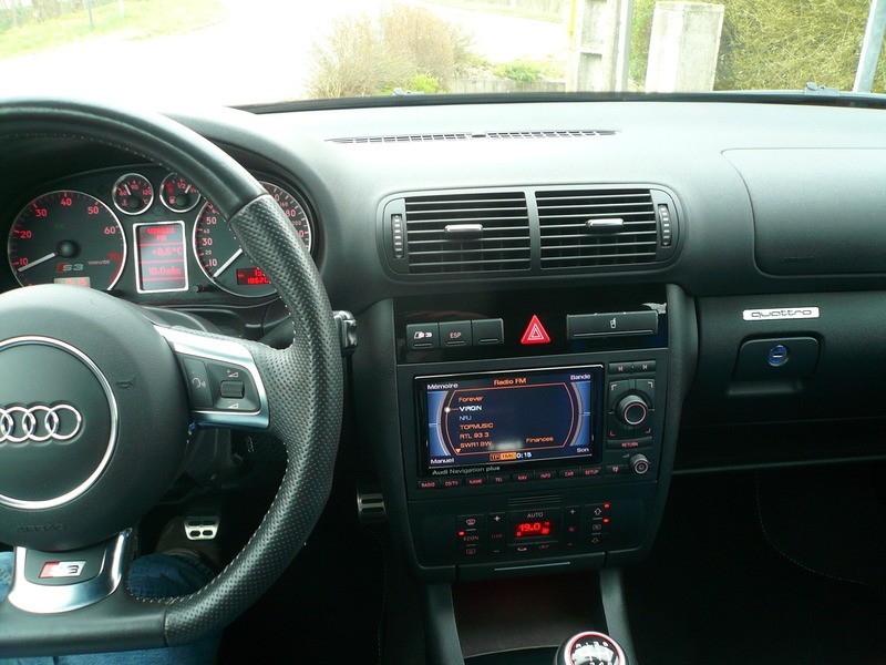

moi aussi je l'adore mon interieur.
j'ai terminer de le restaurer (quoique pour vraiment chipoter faudrait changer le porte gobelet :nixweiss: )
sympa ce module
tu aurais un lien ?
pareil si tu as pour les anneaux alu dans le compteur
le module je l'ai pris ICI

Tien Geoffroy j'ai penser a toi hier. J'ai change ma durite d'admission et de turbo.
Et bas l'admission une galère pas possible pour aller dégoter le collier sur l'entrée du turbo... Et pour la demanchonner. J'ai insulter tout c'est putain d'ingénieur de chez Audi qui nous donne un accès de merde...
Mais j'ai réussis en mouvrons 3 fois le bras gauche et en me l'ayant coincer pendant 5mn entre le dessous de la durite et les commande de tringle d'ambrayage mdr
+1 virer la barre, et le tube, le faire moteur froid et c'est nickel :D
la plus part des gens galère avec la durite induction alors que sa ce fait tous seule en ce faisant de la place .
Le tube en alu ?
J'ai enlever la boîte a air, deux trois durite au dessus, le air resistor et la barre anti rapprochement et moteur froid froid de chez froid :-)
