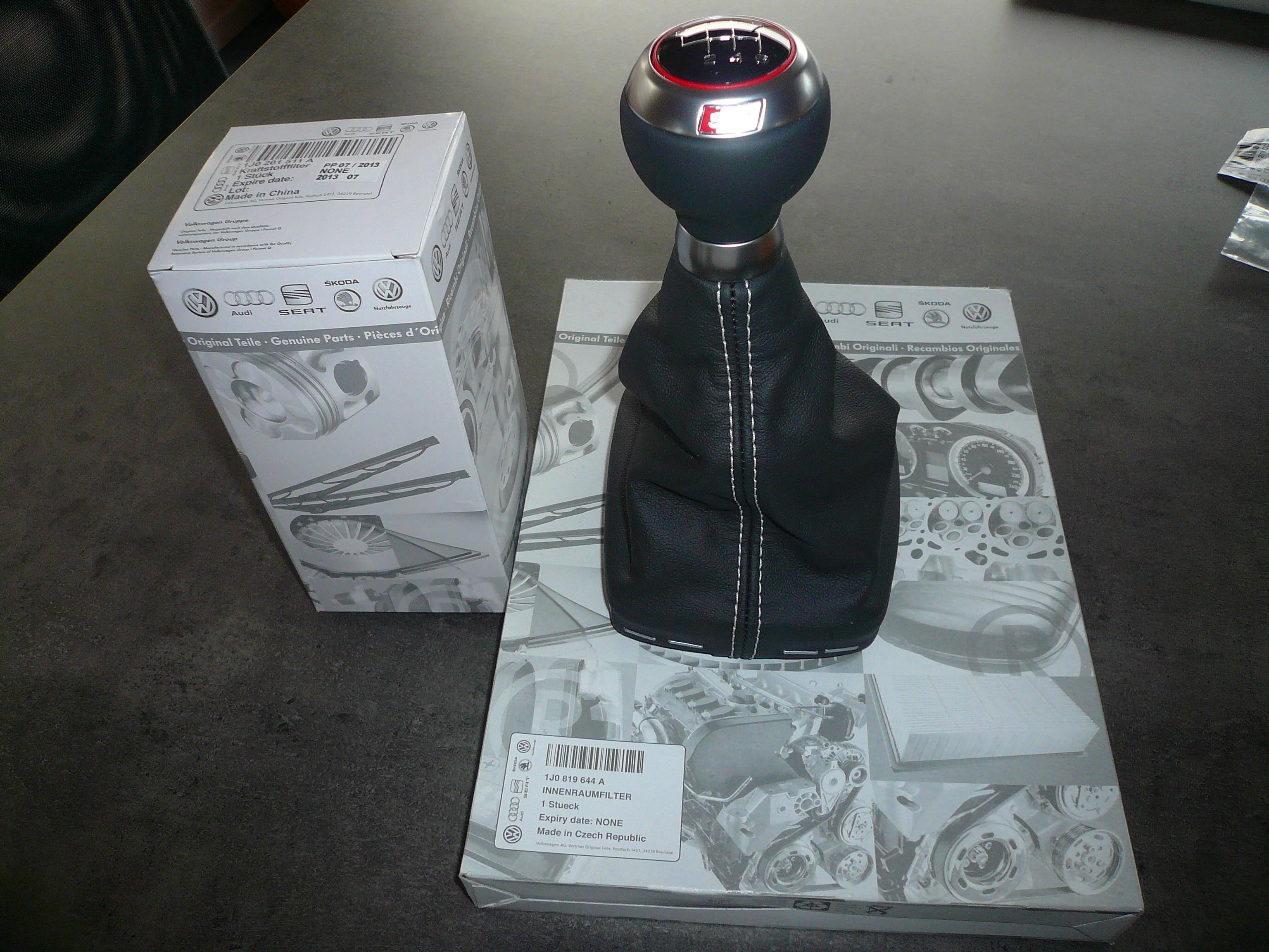

aujourd'hui réception de ma petite commande faite dimanche sur AHW-SHOP
c'est belle et bien de la pièce OEM pour moins chère que chez VW... :icon_biggrin:

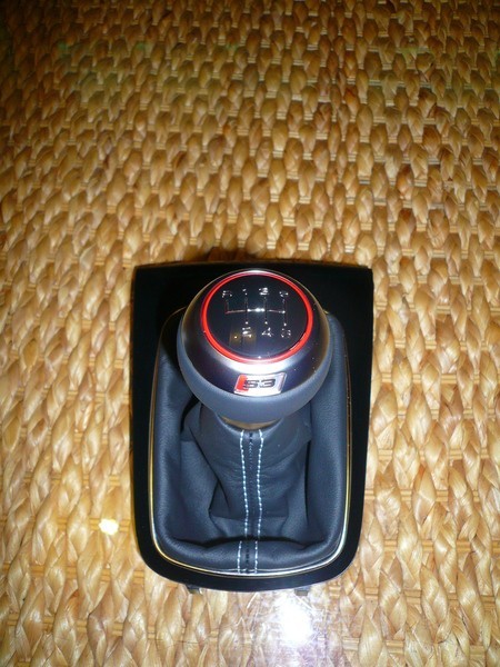

une filtre a essence, un filtre a pollen a charbon, et le pommeau S3 8P

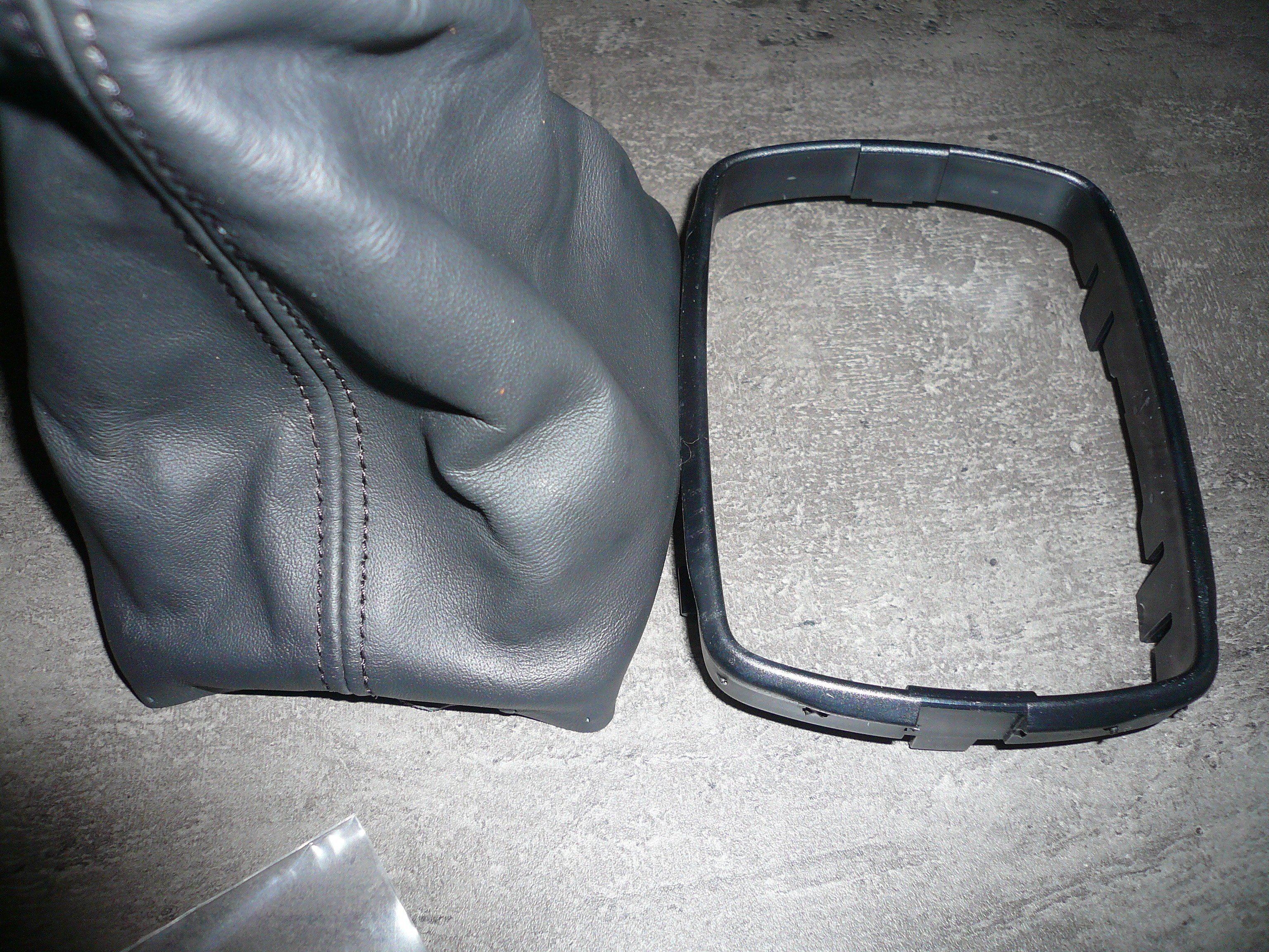

la différence entre le 8L et le 8P
il me reste juste a coller le soufflet sur l'embase 8L, mais comme j'avais plus de colle néoprène j'irais en chercher demain

Ton soufflet tu le colle à la néoprène ?
Car j'ai pas essayer, mais j'ai essayer de le ré-agrapher comme d'origine mais zub, les agrafes pénètre pas dans le plastique trop épais... Pourtant j'ai essayer agrafeuse pour les sous toiture, pour les feuilles de papier (pour faire plaisir a un collègue alors que je savais que sa allait pas le faire)...
J'adore le pommeau! Modif super sympa!
Je pense y passer lol
Oui il est pas mal le pommeau, je le monte demain je viens tout juste de coller le soufflet à l'embase, ça se colle très bien ...

cette après midi j'ai monté le pommeau (2 minutes montre en mains :icon_biggrin: )
2-3 photos

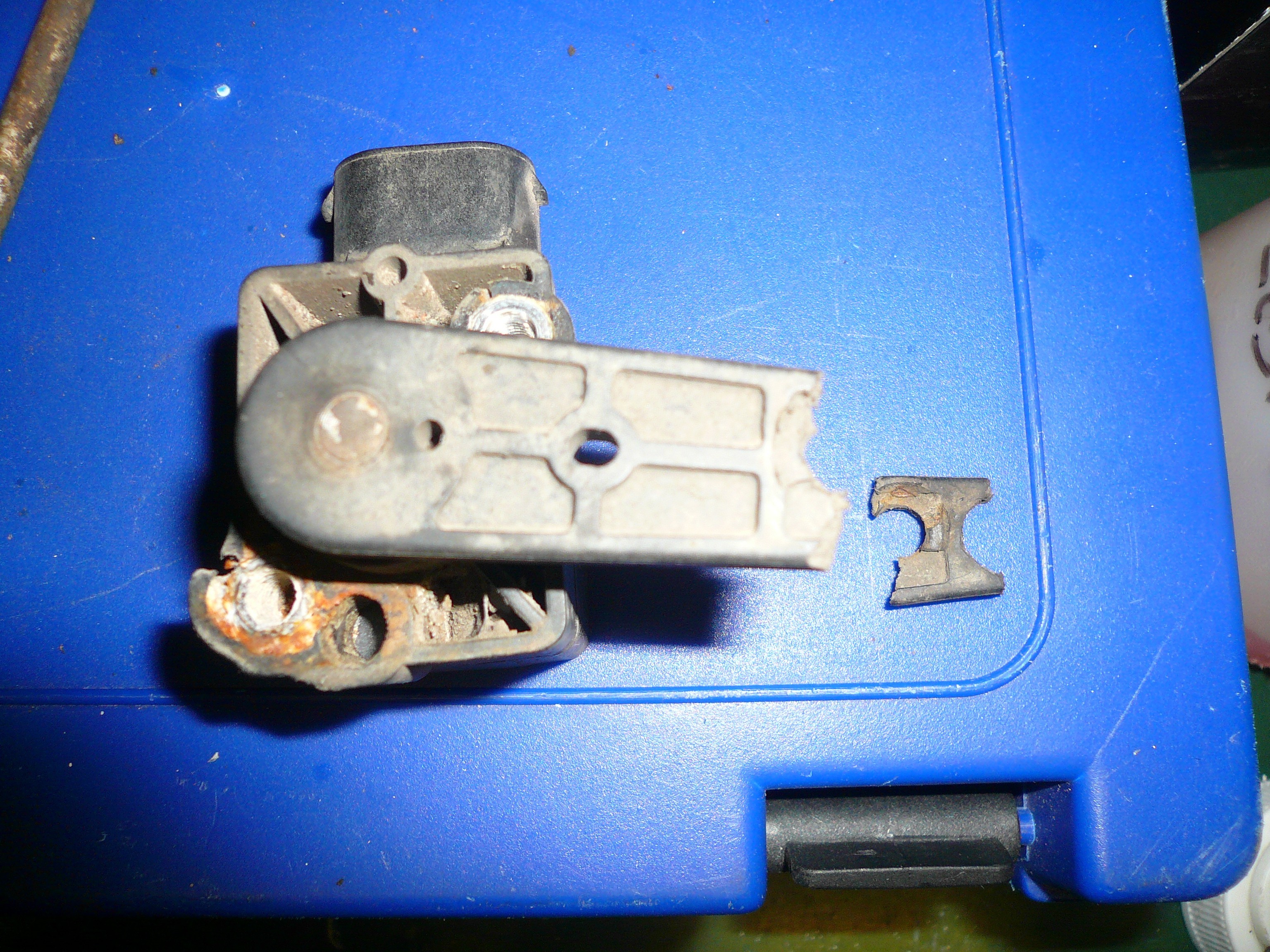

puis j'ai continué a nettoyé complètement mes jantes (il m'en reste 1 a faire), et en démontant la jante arrière gauche j'ai remarquer que le capteur d'assiette était HS :bleble: :bleble: :bleble: du coup je suis bon pour en chercher un neuf........ :sportif: :sportif:

Pour ton capteur de mise en assiège chope la ref et regarde sur ebay. J'ai changer le mien j'ai du en avoir pour une 20-30 euro. Ils sont facilement trouvable car ils se montent sur plusieurs type d'audi

Sinon pour la ref si tu veut je regarde sa Lundi au taff et je te la fait passer ... ;)
Oui bien entendu mais peut être que la réf est chaîner et remplacer.
salut les gars,
merci mais la ref je l'ai, j'ai aussi ETKA, et j'ai déjà commander la pièce, mais merci pour votre aide :bien:

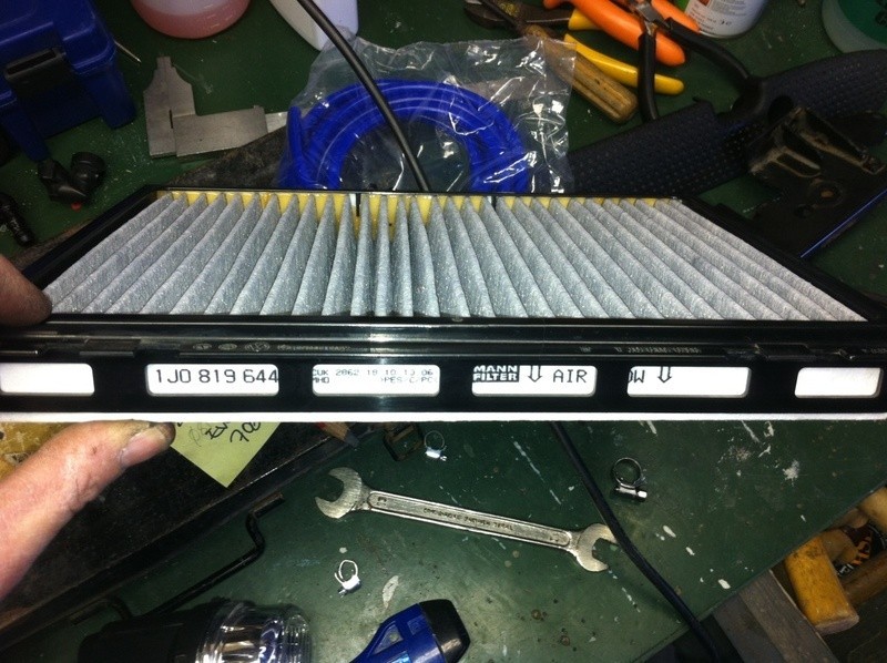

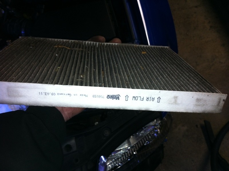

j'ai vérifier un peu mes durites de reniflard, changer mon filtre a pollen, et justement celui qui était monté était a l'envers :reflexion: :reflexion:
photo pour illustrer
et voila comment il doit etre montée!!!!

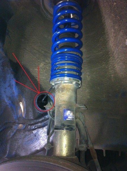

autrement en continuant mon inspection des trains roulant, a l'avant droit j'ai remarquer le passage du tuyaux qui vas au flexible de frein, était complètement poreux, et sur ETKA je ne trouve pas de REF. si quelque a une idée ou trouver ça (c'est un genre de passe fil caoutchouc de diamètre 50 mm)
une petite photo pour montré

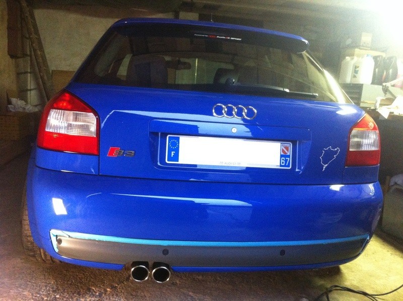

je continue toujours ma resto l'avant et l'arriere est terminer (capot, ailes, pare choc avant + arrière, haillon) j'ai passer la CLAY 3M avec du last touch diluer puis les 3 différents polish menzerna puis 3 couches de MEG NXT 2.0.
il me reste le toit et les deux flancs a faire (c'est tres long... il me faut environ 4 h pour faire un pare choc....)
quelques photo (prise a l'iphone donc pas de qualité!!!)

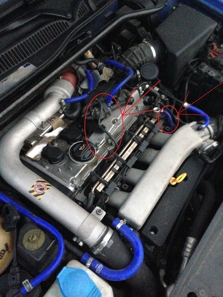

sinon aujourd'hui j'ai eu un problème de manque de puissance...
bon je me doutais d'ou ça venait, car j'avais triffouiller après, bref je voulais amelioré le circuit de suralimentation
c'est la durite qui par du collecteur d'admission ( en dessous) et qui va sur le régulateur de pression d'essence (si c'est le bon nom :nixweiss: ), c'est celle ou on reprend la pression du turbo pour un mano.
cette durite est en silicone chez moi, et j'avais voulut mettre aussi celle qui va du collecteur d'admission a la N249 en silicone, sauf que avec des colliers normal, ça entaille les durites en silicone et du coup créer une fuite..... ( c'est mon problème actuelle, elle est entailler et plus de pression sur mon mano,et perte de puissance, normal vue que j'ai une fuite)
donc ma question est, ou trouver vous des collier a oreille pour ces durites (VACUUM) en 4mm et plus, et ou trouver les durite VACUUM de bonne qualité car j'en ai mais je trouve pas trop top la qualité....
merci de m'avoir lu et de vos réponses

t serieux un rilsan suffirat?
bon j'ai la pince special, mais je me suis dis que c'est pas top.....
Merci Yann
Et merci clem et french.
Je vais refixer ma durite avec un colson....
ça brille!! jolie boulot, pour les petites durites moi aussi j'ai tout fixer au colson.
Pour tes durites perso je me fournis chez Auto Distribution dans la plaine des bouchers à Stras. Ils en vendent au mètre de tous les diamètres qualité automobile essence ou pour dépression d'air.
L'intérieur est vraiment top avec le volant, l'écran et ton pommeau 8P qui a le logo S3 :icon29:
elle est vraiment propre y a pas a dire tu as fait une affaire ! tu as bien fait de nous écoutez :P :D
+1
Impressionnant comme elle brille. Beau travail :bien:

Ba dit donc sa brille la ! Lol
Logo du nurburgring a droite non ?
