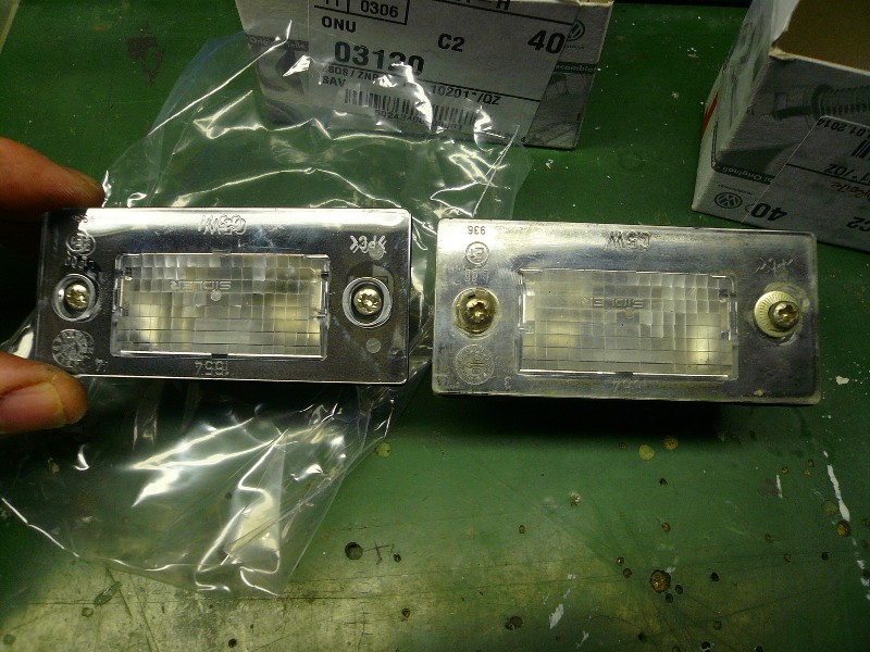

en meme temps j'ai changer toute mon éclairage de plaque d'immatriculation qui était lui aussi en mauvaise etat,et monté des leds.
une photo pour comparer l'ancien du nouveau

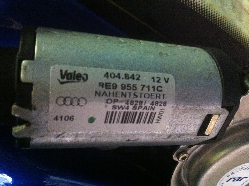

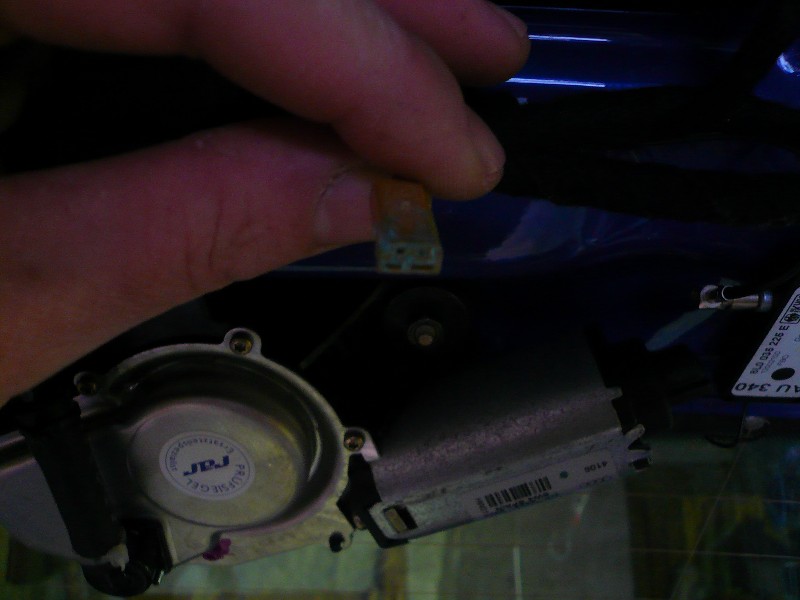

pour ceux qui sont intéressé par mon moteur d'essuie vitre arrière qui est en position repos coté droit au lieu de gauche, voici deux photo avec référence
c'est un moteur de A3/S3 8P et A4B6/B7

a cool merci pour la ref, je dois le changer car il pisse le liquide le miens :P
surtout en valéo sa doit pas couter des milles et des cents .
de rien
regarde ICI le prix est correct...
par contre je ne sais pas si la fiche est la même que le moteur origine, mais sur la mienne ça ne semble pas avoir été remplacer donc je suppose que c'est la même fiche
okay merci, normalement c'est bon si la ref est la même pas de soucis, sur oscaro faut pas ce fier au photos .
moi je me fit a la référence toujours, je vérifie toujours sur ETKA.
J'ai aussi mis du full Led il y'a peu, et c'est très sympa! Mes feux de plaque sont pourri et cassés, je compte en mettre des neufs, une réf de dispo?
Pour le moteur essuie glace avec repos à droite ça m'intéresse fortement vu que j'ai un New bras d'essuie glace de golf 5.
salut yann
pour les feux de plaque complet avec ampoule (tu ne peux que l'avoir complet)
les refs sont:
*coté gauche: 8D9 943 021 G tarif: 14.51 € TTC
*coté droit : 8D9 943 021 H tarif: 14.51 € TTC
