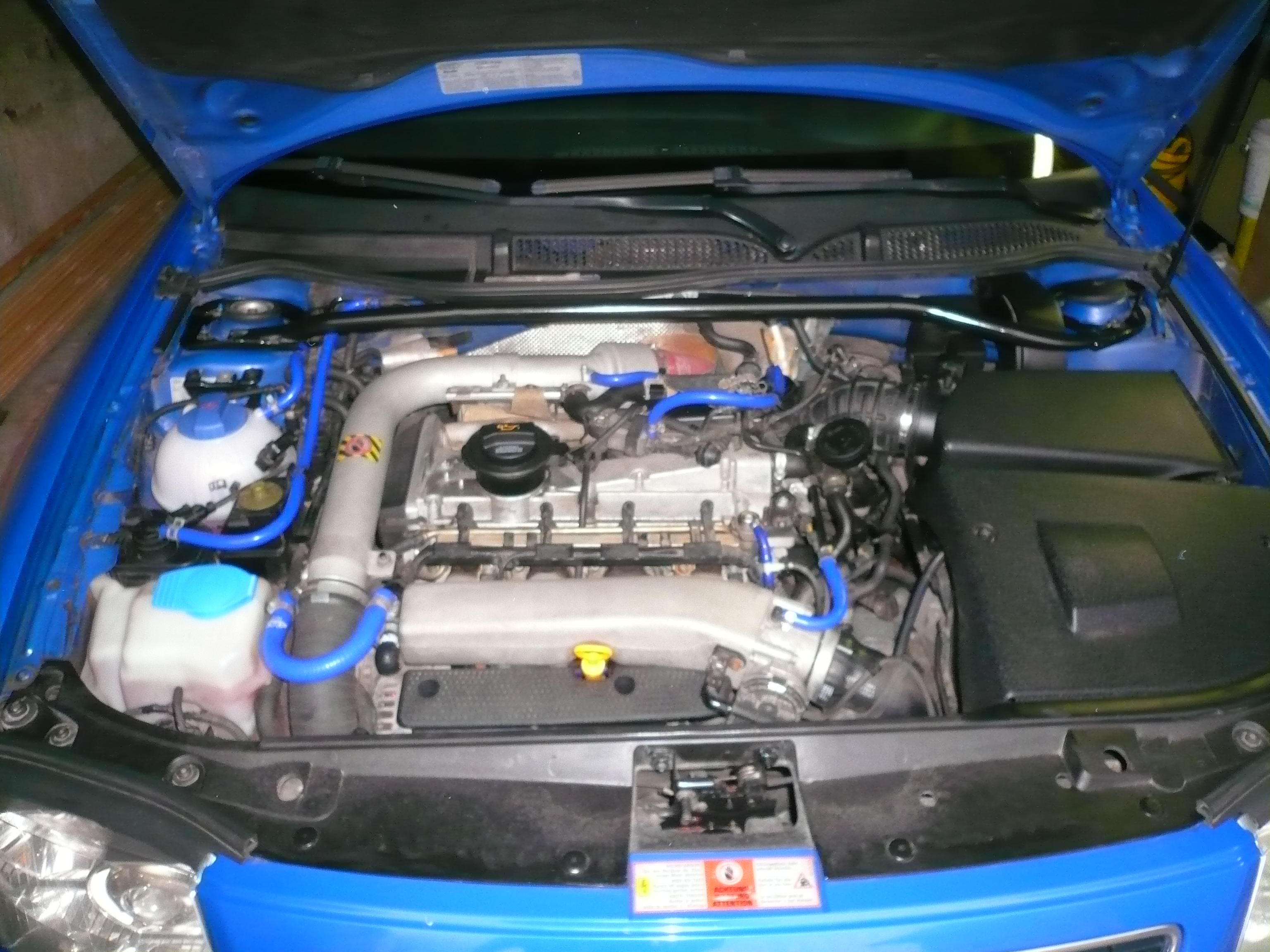

pour les durites commence effectivement par celle d'induction, en marque tu peu mettre par exemple du forge ou viperperf.
salut clem.
merci
en revendeur tu conseil qui?
pas loin de chez moi il y as ultratuning mais il ne fait pas viperperf j'ai vue.
commandes direct sur internet ca sera toujours moins cher qu'en magasin!
sinon il y a forge.uk pour la forge motorsport
Modifié par Marcohornet
marco a tout dit, j'ai commander la viper directement sur leur site .
Ok
J'ai regarder leur site ...
Style viper il ne mettent pas la TVA quand tu coche livraison en France....!!
C'est cher les silicone. Sinon tu as l'induction en alu qui n'est pas mal,ce que j'ai pris. et moins cher qu'une 100% silicone. Et au moins avec ça,elle risque pas de s' écraser.

Mais j'ai lu que c'est galère à monter la durite en alu.....
Dis moi Yann tu connais HTR ?
Sinon je connais quelqu'un qui revends une induction Forge bleu et les 2 d'échangeurs en viper noir... :vert:
Loik m'en a proposer en noir
Mais comme j'ai déjà quelque petite durite en silicone bleu sur mon moteur, je voudrais continuer en bleu..
Combien pour l'induction forge? C'est pour un BAM ? MP si tu veux
Oui geo à singrist, dès que j'ai le pouvoir, j'y passe pour une reprog...
Oui c'est un peu galère à monter la durite alu, mais si moi j'ai réussi, tu peux le faire! 😁

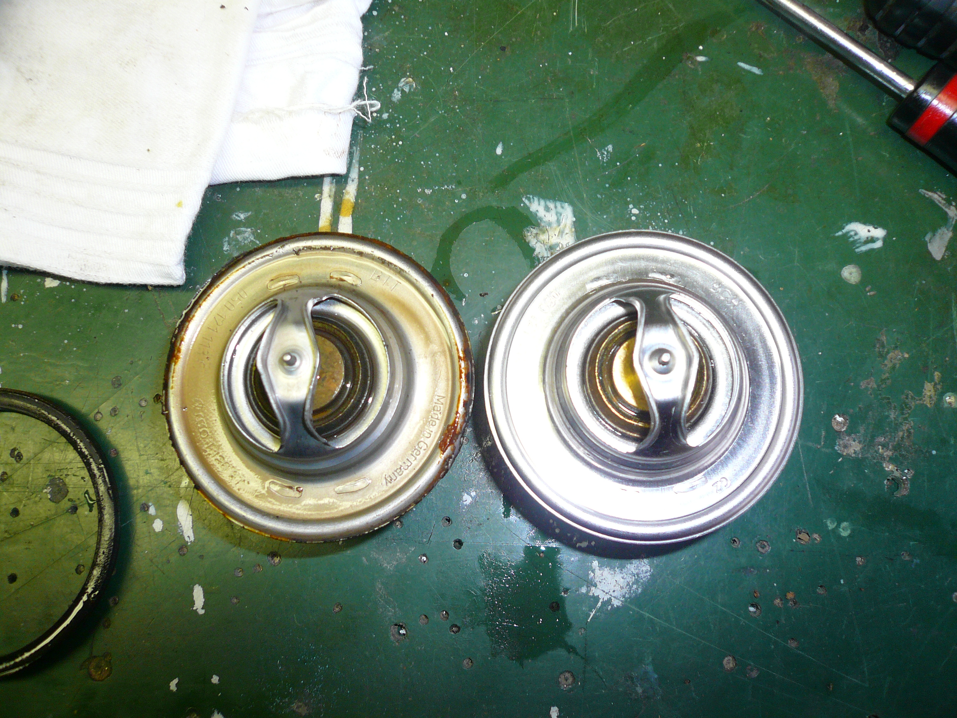

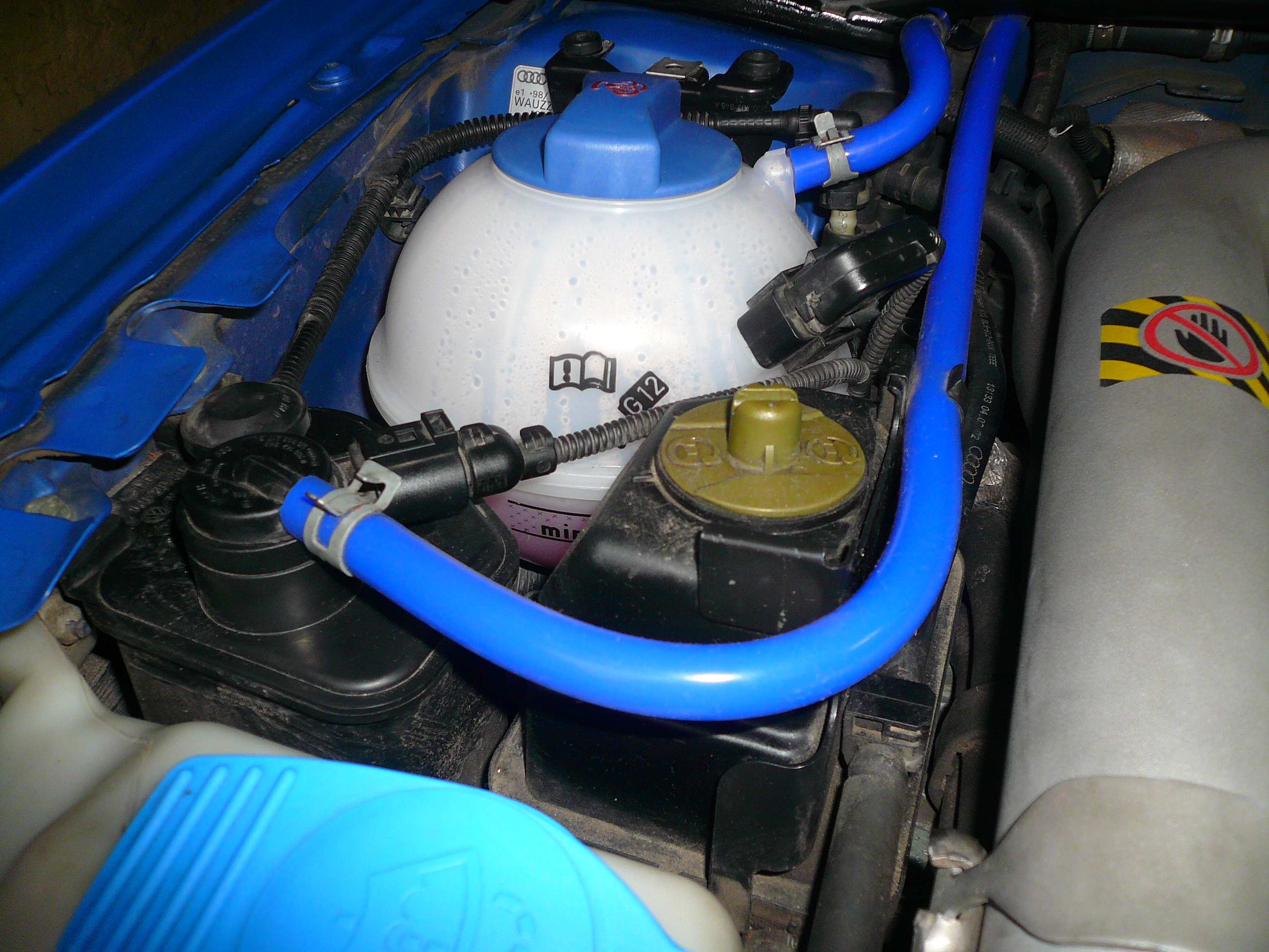

aujourd'hui remplacement du calorstat avec sont joint + vidange du LDR par du G13 et remplacement du vase d'expansion
du coup elle chauffe beaucoup plus vite et la température du moteur reste enfin a 90 °C :icon26: :icon26:
les deux calorstats
avec le nouveau vase d'expansion
la couleur du G13

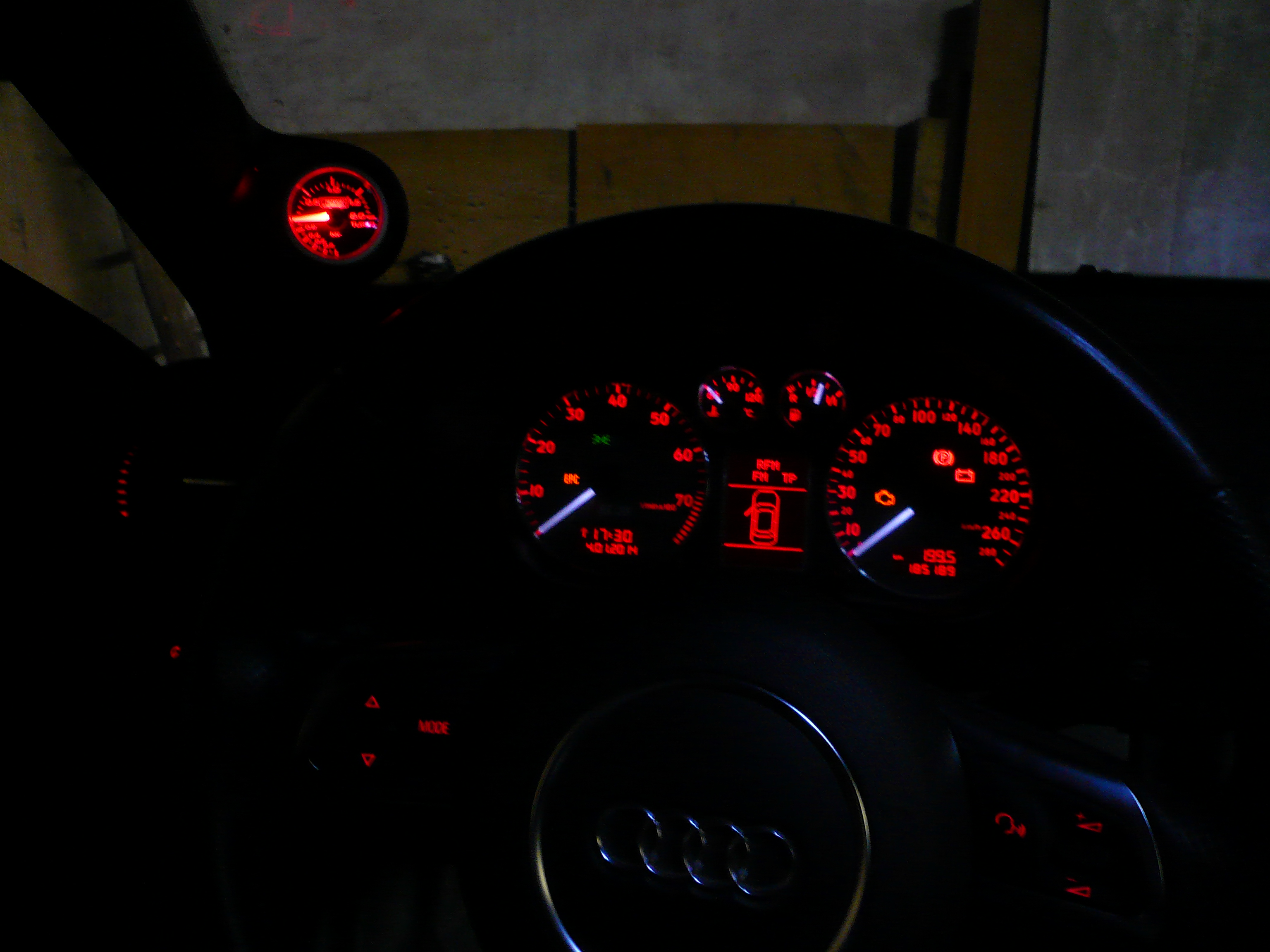

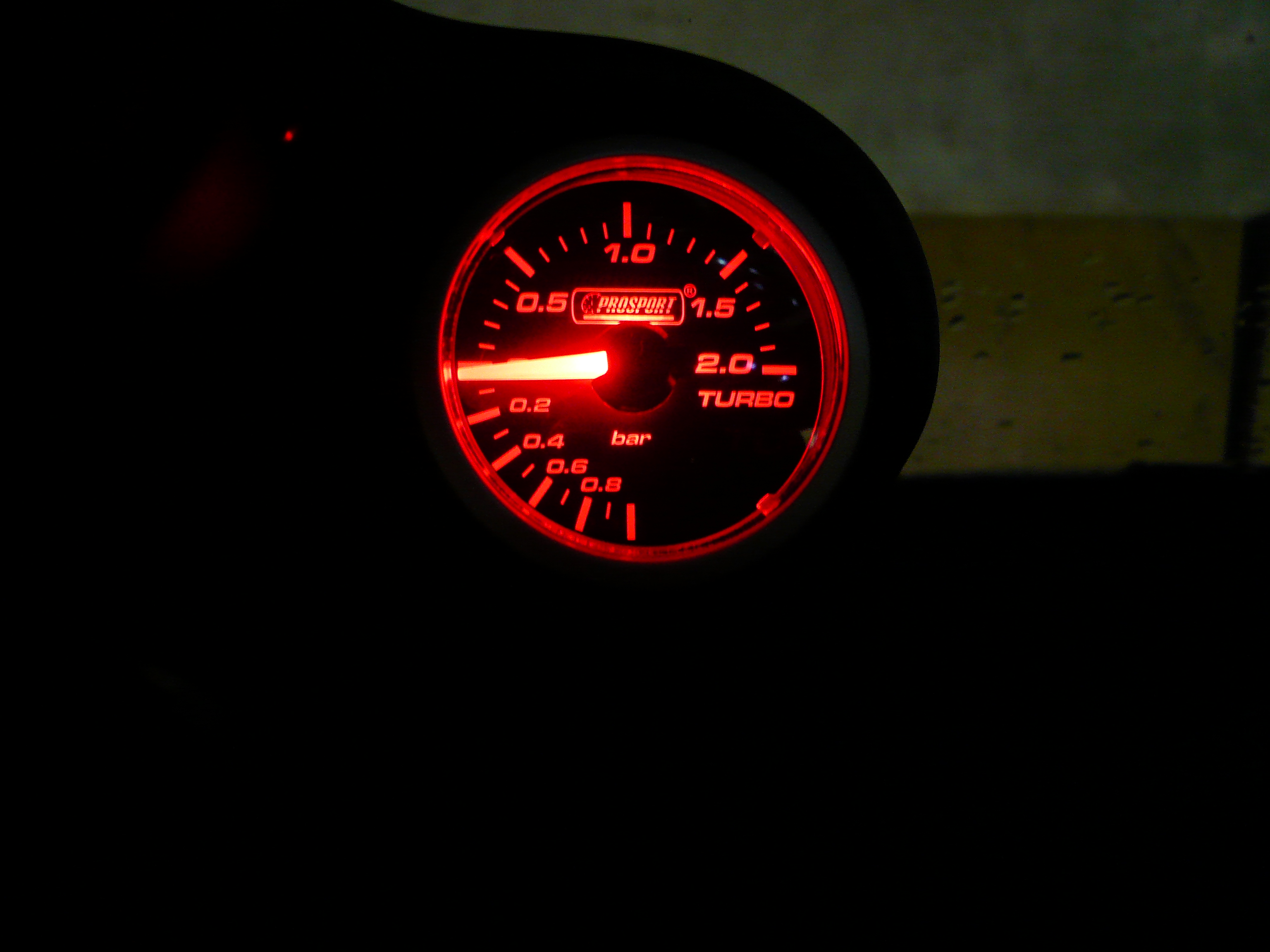

et voici quelques photos de mon montage du mano pression de turbo
merci clem.

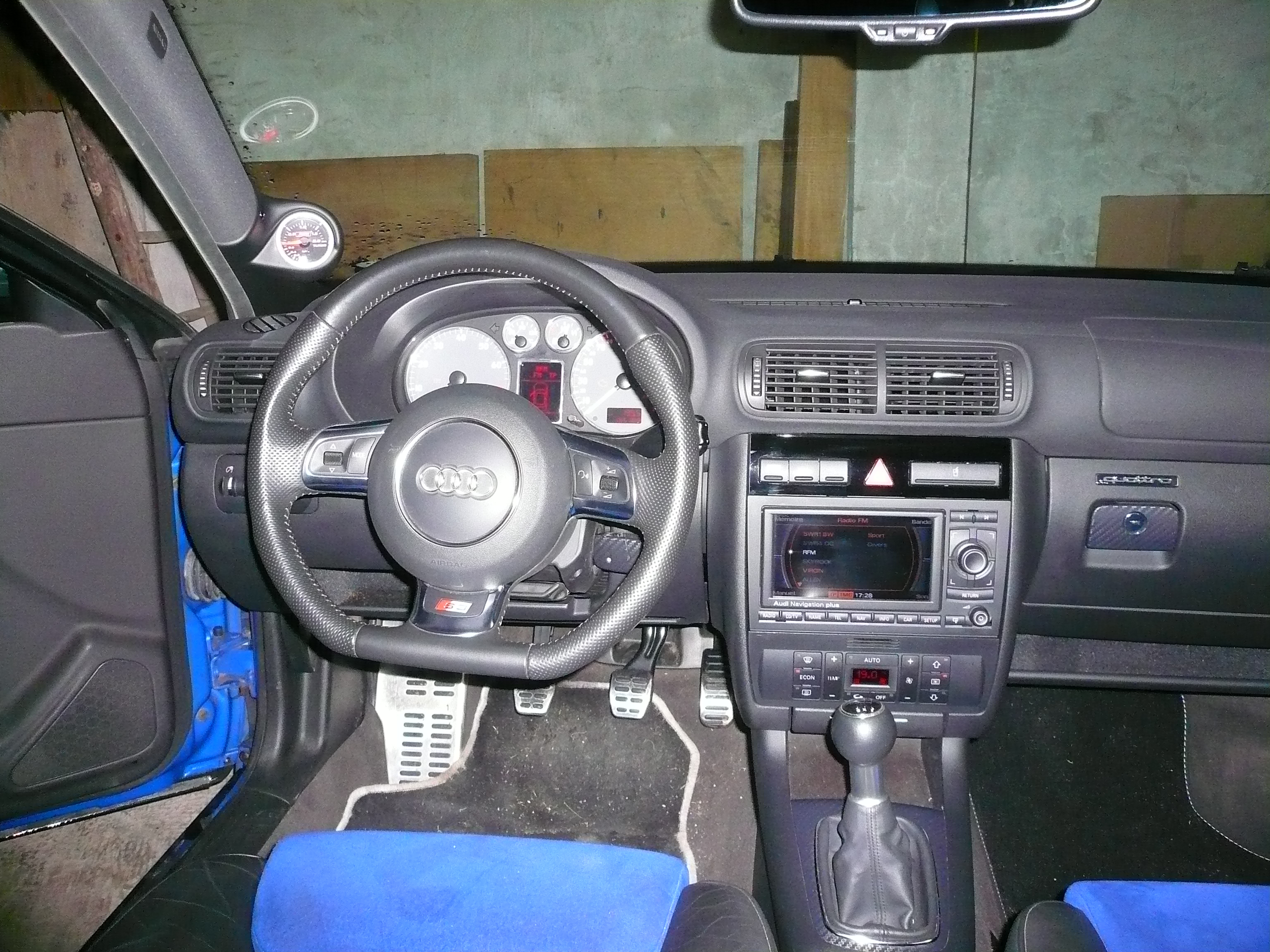

moi aussi j'adore l'intérieur :malelovies:
par contre j'ai une question vraiment idiote a vous poser.......
le repère MAX du vase d'expansion est ou?
je sais par expérience que même un vase d'expansion au 3/4 plein n'as aucune incidence, mais pour ma culture personnel j'aimerais connaitre le niveau MAX du vase d'expansion ....
a savoir qu'il n'y as pas de repère MAX sur le vase....
le repère max est le trais du haut, celui juste au dessus ou il y a écris "min"
ok clem
c'est se que je pensais, mais en voyant d'autre photo ou le niveau du LDR dans le vase était au dessus de la moitier du vase j'avais un doute
Jolie jolie... ;)
Niquel pour le vase et le G13, je vais faire de même sur la mienne.
Cyril
Le vase neuf fait toute la différence
Et pour le prix franchement ça vaut le coup
Top l'intérieur mais la plaque noir brillant au niveaux du bouton warning ne passe pas dans ton intérieur , enfin à à mon goût tu devrais posé un carton pour s'accorder avec le reste
Merci
Moi j'avais plutôt penser remettre le contour de levier de vitesse en piano laquer comme à l'origine avec le contour de l'écran du RNSE en noir laquer aussi
A voir.....
Moi sur mon a3 1.8t j'avais tout fait en noir laqué c'était vraiment sympa
L'alu brosser j'avais dans mon Ex B6
J'aime bien le piano laquer
Aurélien quand tu dis tout fait en piano tu parle de quoi ?
Pas évident à imiter en peinture je pense
