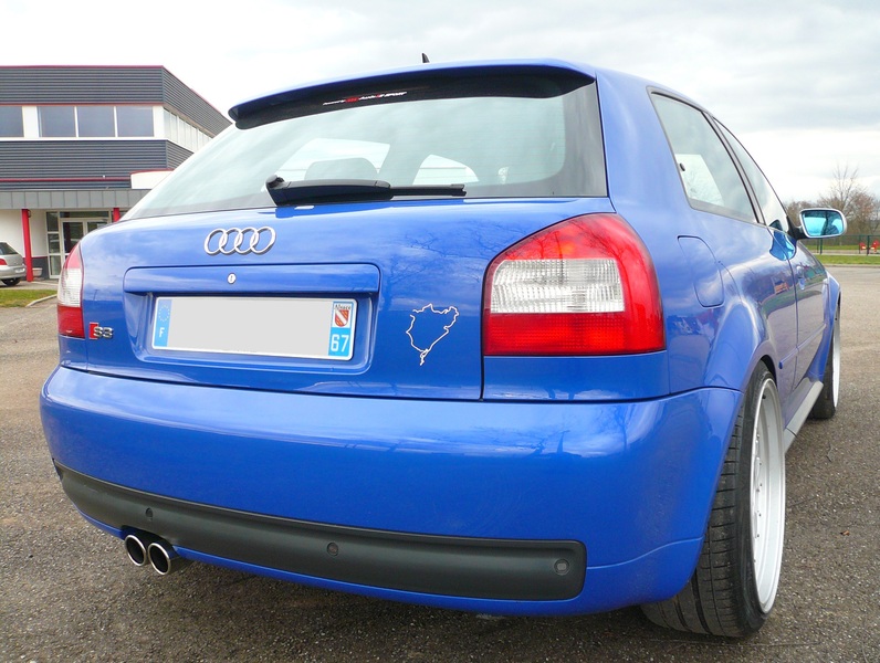

Oui on verra bien
Oui ced logo du Nurb...
Mais c pas moi qui l'ai mis..
Pour le bleu nog c'est LZ5M

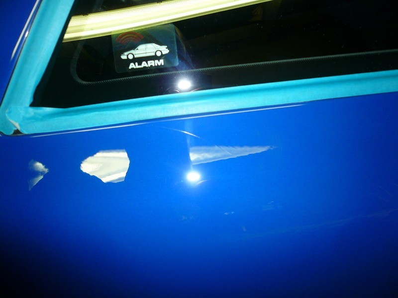

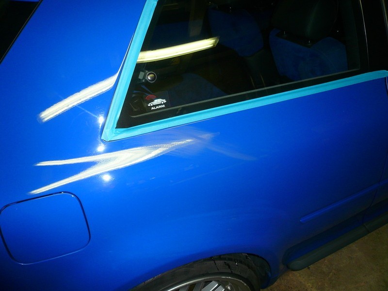

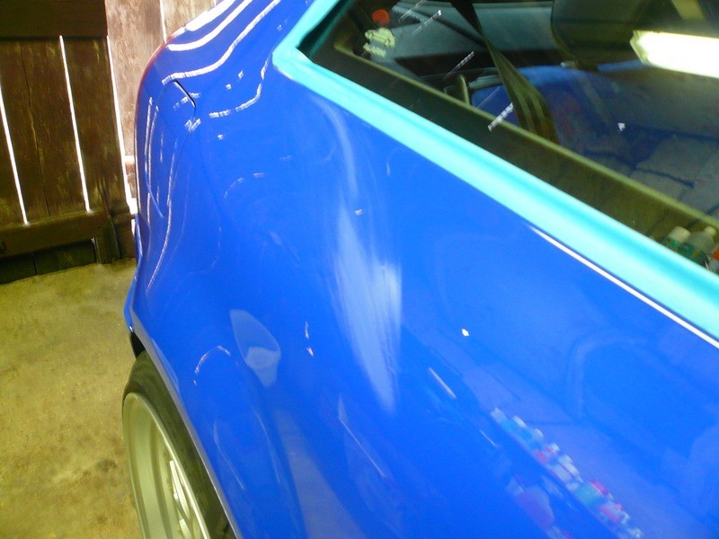

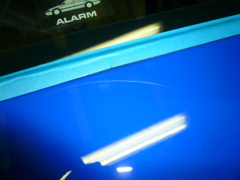

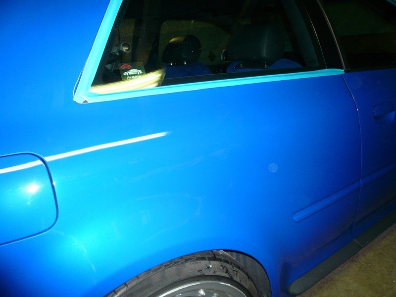

ensuite j'ai encore essayer de diminuer le petit bout de rayure qu'il me restait sur l'aile arrière
avant
pendant (wetsanding.)
après
pas évident a montrer le résultat avec mon appareil photo, mais en realiter au moins 95% des microrayures et rayures on disparue

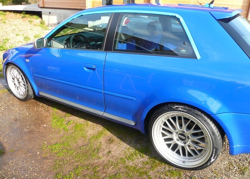

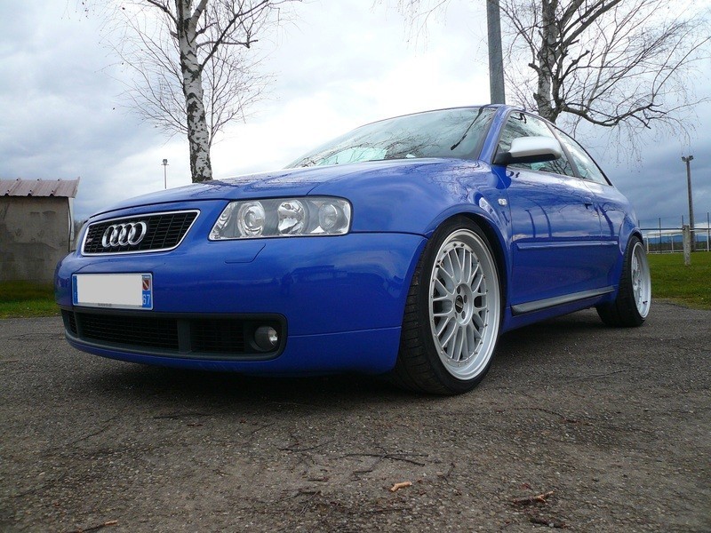

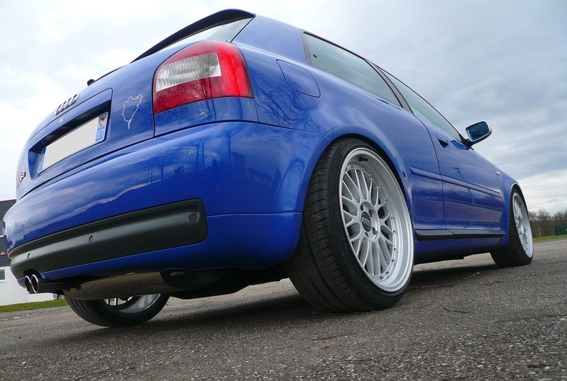

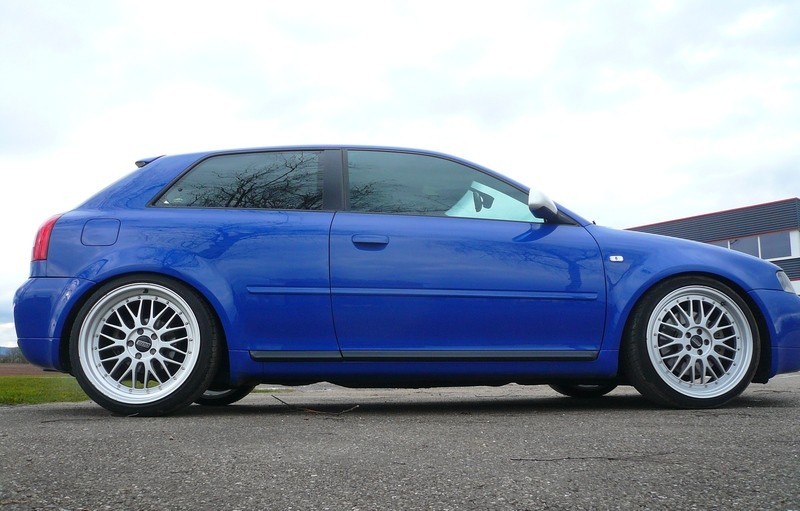

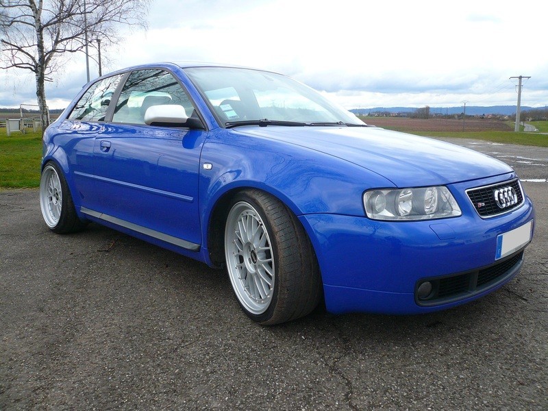

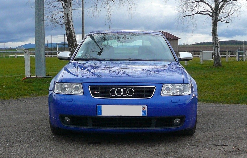

aujourd'hui j'ai terminer le detailling sur l'extérieur de la S3 :winner: :winner:
toute la carrosserie et les optiques traiter (dégoudronnage,décontamination a la clay, correction aux polish menzerna, et protection au meguiars NXT tech WAX), le tout étaler sur plus de 3 semaines.
prochaine étape traiter le pare brise au Gtechnic G1+G2, pour avoir un déperlant total, et retraiter le cuir/alcantara complet avec les produit colourlock
quelques photos pour illustrer
