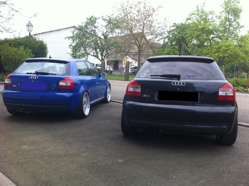

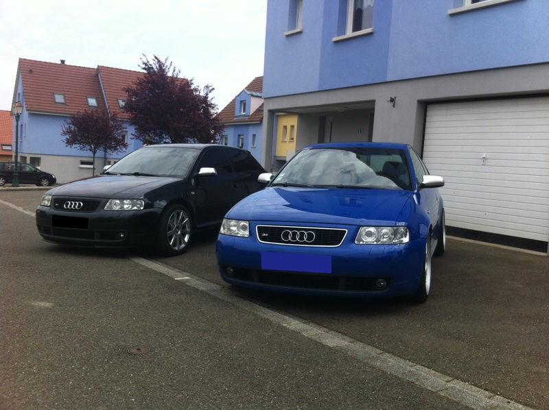

aujourd'hui petite rencontre entre S3iste.. avec yann67s3,
discussion entre passionner :ap: avec un petit picon :kimouss: et pour terminer un petit coup de VAGCOM.
superbe rencontre, avec un yann super sympa :bien:
trois photos vite faites au tel avant de partir

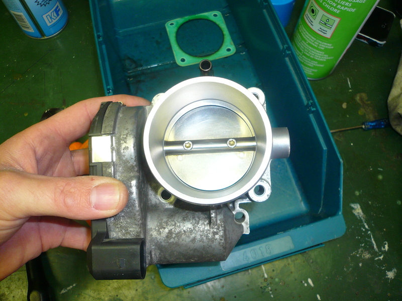

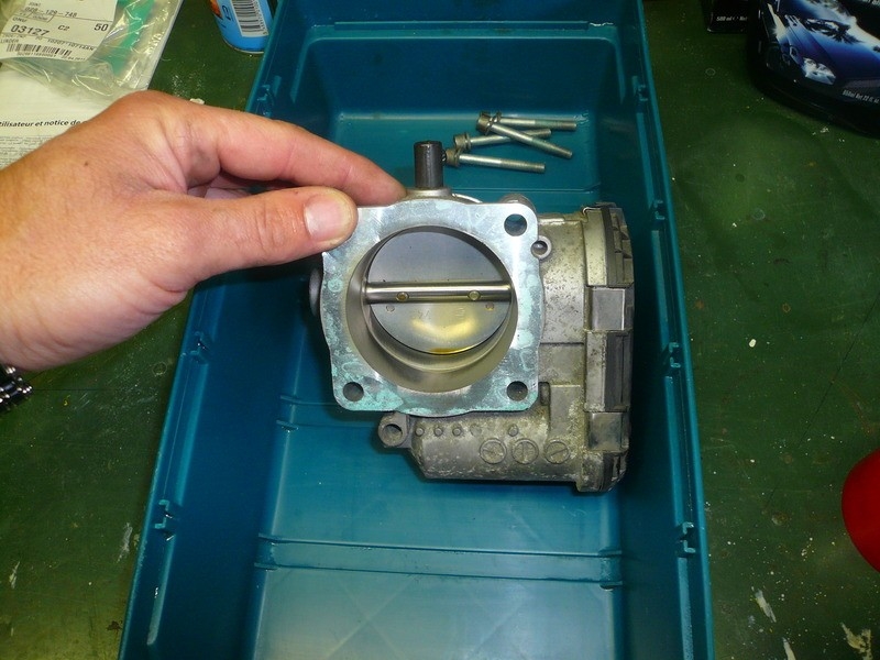

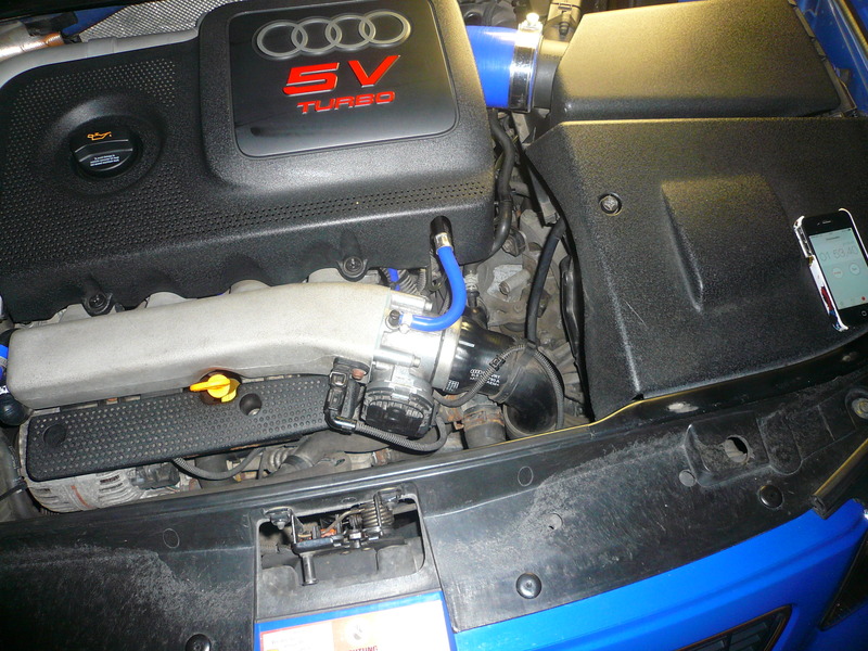

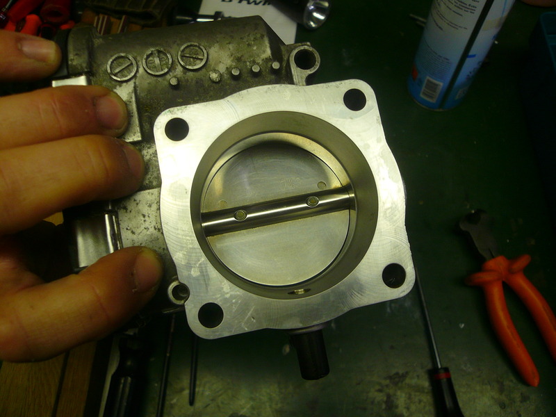

bon ce matin j'avais rien a faire, donc j'en ai profité pour démonter et nettoyer mon boitier papillon d'admission...
photo du papillon tout juste démonter (pas spécialement sale :nixweiss: )

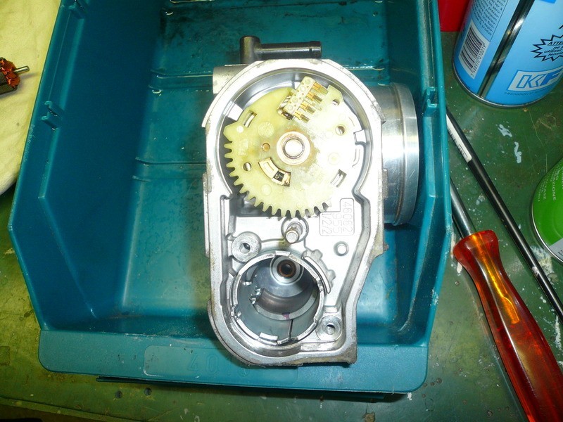

donc du coup je l'ai entièrement démonter (moteur et ensemble d'engrenage qui pilote l'ouverture et fermeture du papillon)

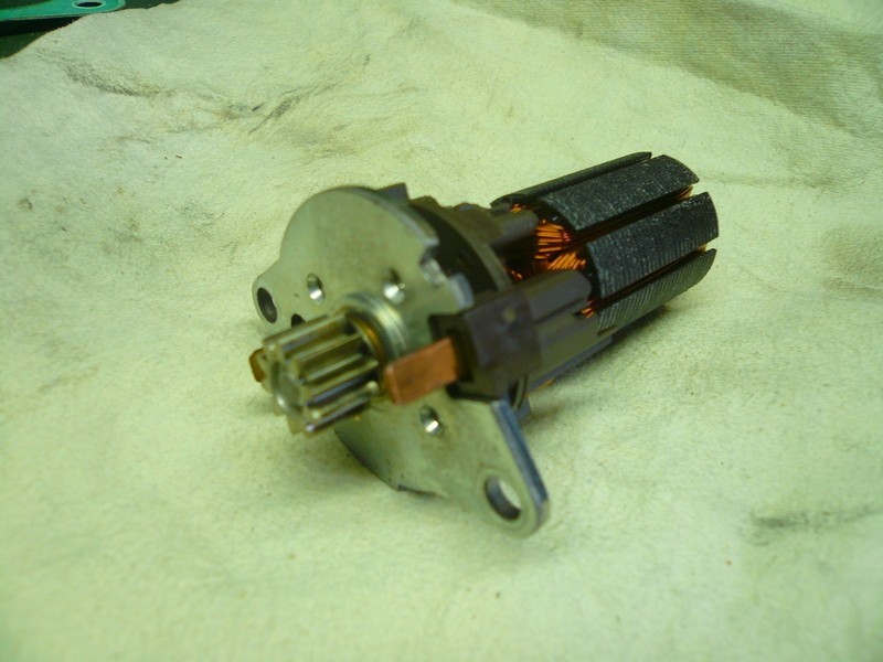

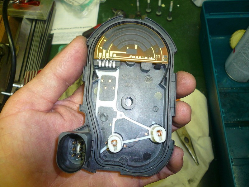

j'ai tout souffler et nettoyer... une photo du moteur ou j'ai vérifier les charbons
et le couvercle ou se situe l'alimentation du moteur ainsi que le circuit imprimer pour détecter la position du papillon (le tout nettoyer au nettoyant speciale contact de circuit imprimer)

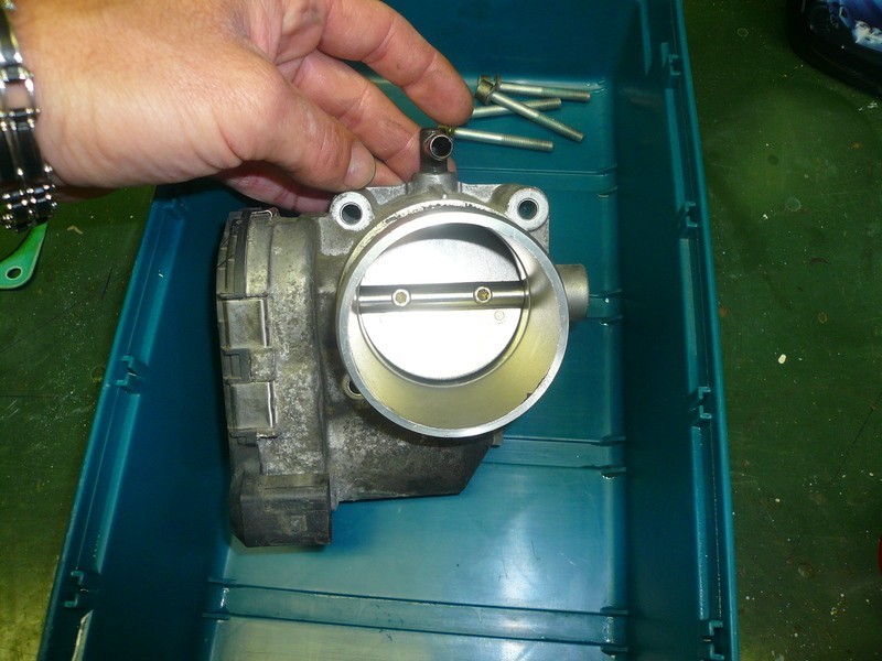

et le papillon terminer près a être remonter
ensuite le papillon remonter, j'ai procéder a l'apprentissage comme décrit sur S3 passion
