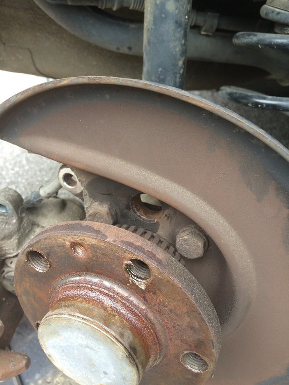

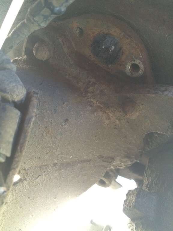

Mais bon faut que je fasse au moins le capteur d'ABS enfin faut que je le finisse, j'ai essayer de le retiré mais il est bien au chaud dans son ptit trou...
Et au bout de 13 ans dans cette emplacement ba il bien bloqué... j'ai réussi a retiré tout ce qui dépassé ... Donc maintenant wahlou
Et la je vois pas trop comment je vais faire pour le retiré , a part mettre une vise dedans et tiré sur la vise mais vu la place qu'il y a encore une parti de plaisir ...
Wouah y a pas la place ^^' ou alors faut faire tomber le disque ?
Marteau + Burin : Fail
Perceuse : Fail
Extracteur : Fail
Dremel : Fail
Capteur ABS : Win
Y a pas de place donc c est trop la galère ..
Moi sur mon capteur arrière j'avais retiré le disque. Et j'ai tapé avec une vieille rallonge de cliquet. Côté carré contre le capteur et c'est parti
Ouaip c est ce que je pensais faire :/ Mais bon sa fait chier pour un capteur , et j'espère que je vais pas galéré a mettre le nouveau ..
Le nouveau il se met en 3 minutes (avec peut être un peu de graisse/lubrifiant autour pour faciliter l'entrée :P )
Le nouveau j'ai du le "modeler" avec la ponceuse pour qu'il passe dans le trou
Ah oui ce n'est pas faux...
J'avais oublié cet épisode :ninja:
Donc ponceuse + lubrifiant :D
Tin abusé quoi ... Merci pour l'info :)
Ah merde elle a le cul trop serrée pour mettre du lubrifiant ??? :o
Je préfère toujours a sec :)

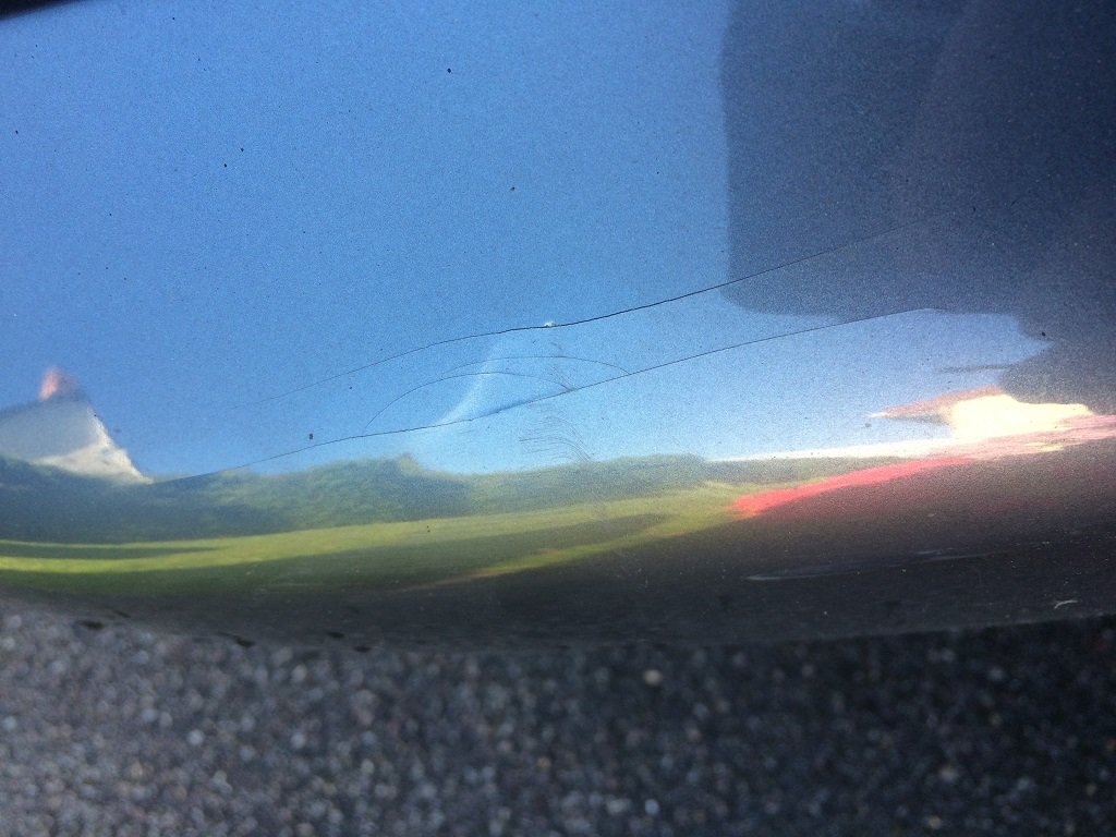

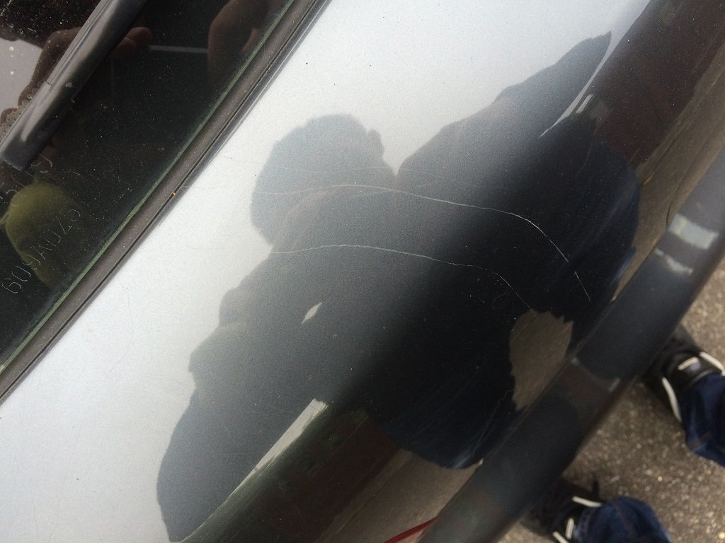

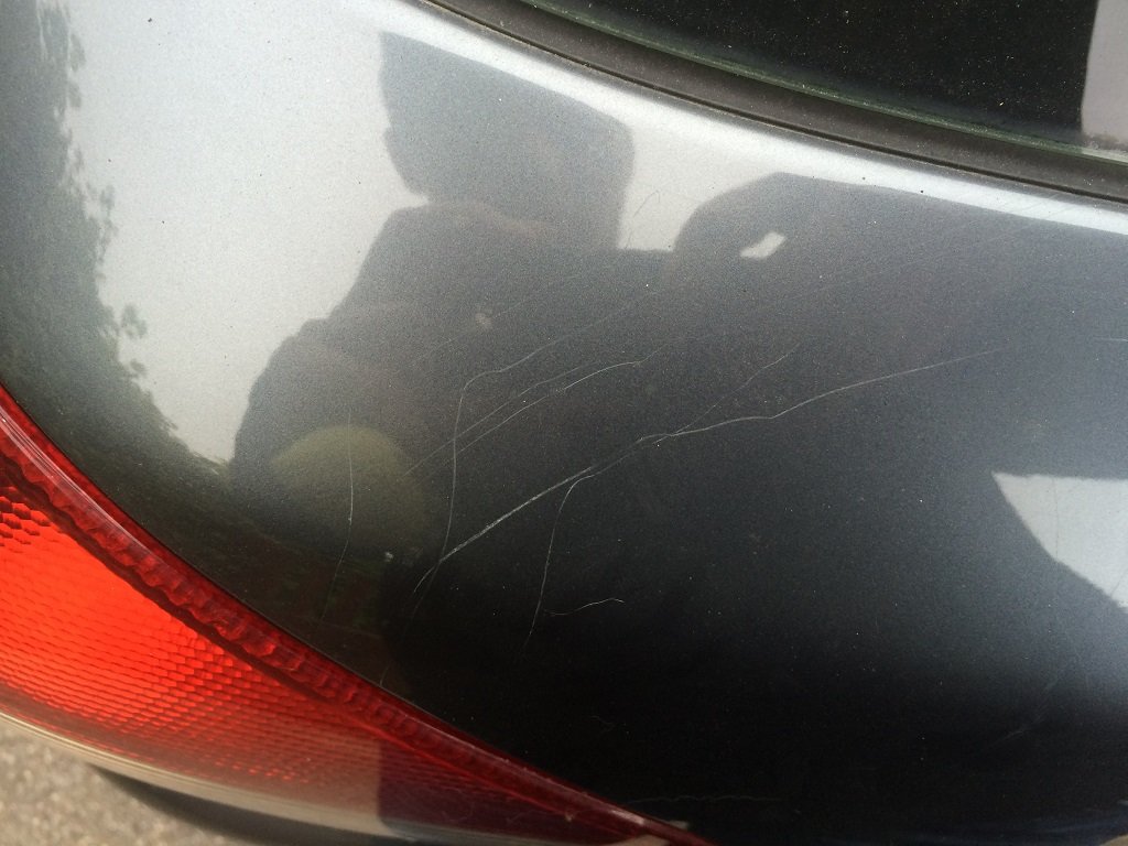

Cela faisait longtemps que je n'avais pas eu de petite surprise sur la carrosserie :)
Bon c est pas très grave mais ça fait toujours chier..
A la base pour sorti d une place de parking il n y a pas besoin de toucher la voiture devant =/
Un chat qui a voulut faire spiderman surement .. sa part du becquet au par choc :/
Si il n' y avait que ça...

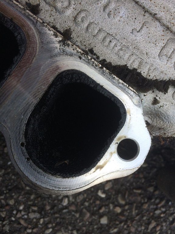

Dites moi , avec quoi je peux nettoyer efficacement de la calamine ? :D J'utilise du SRB5 et de l essence mais bon comparé au bac a ultrason sa marche moins bien ^^

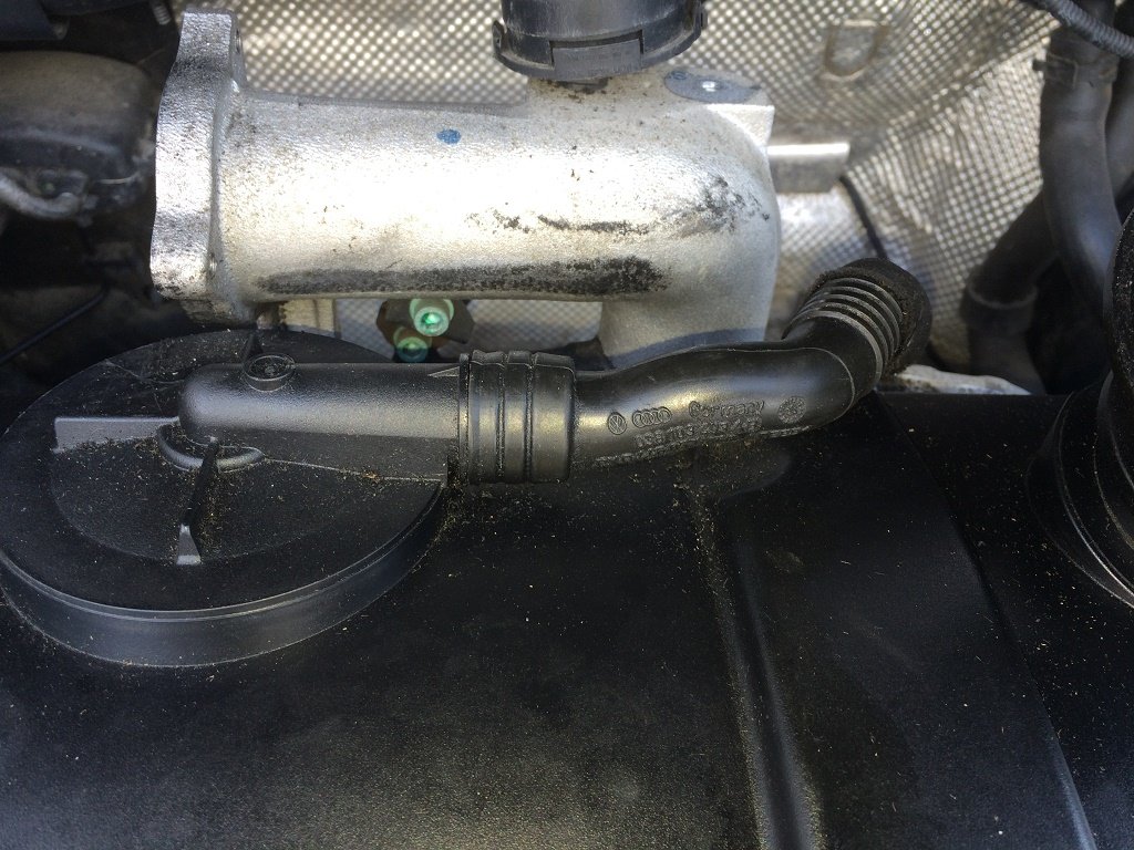

Ah oui est a quoi sert se tuyau ??
Merci Quentin :D

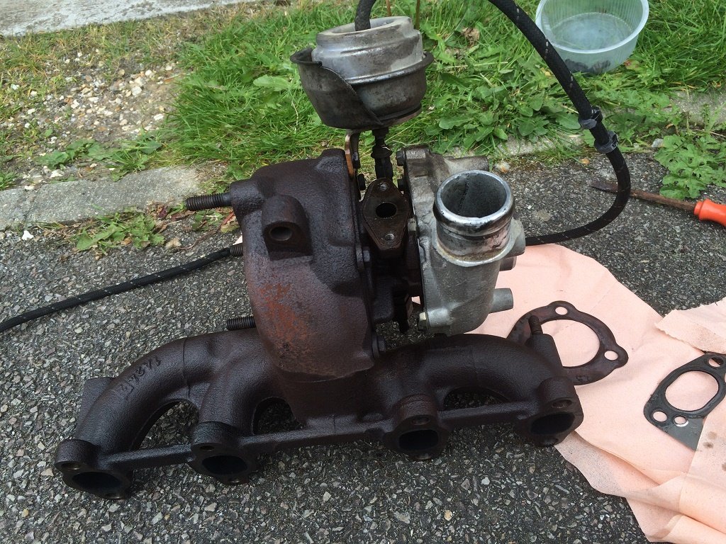

Bon voici ce que je fais aujourd'hui :)
Dépose collecteur/turbo , Nettoyage et repose :)
Petite pause miam et j'y repars, pour l'instant aucun soucis et vis foireuse ou autre :D

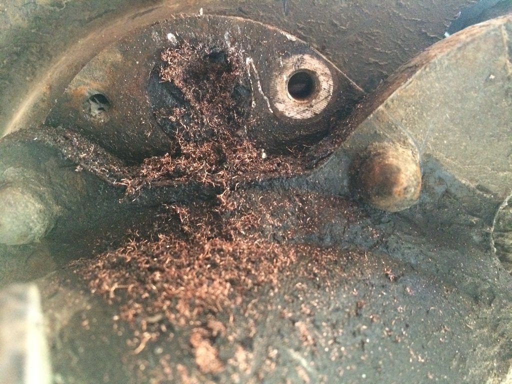

Toute la merde que j'ai retirer du collecteur !!!
J'ai commencer ce matin a 10h30 et arrêté a 17h30.
Bilan:
Durite d'arrivé d'huile cassé , mais ça je m'y attendais ^^

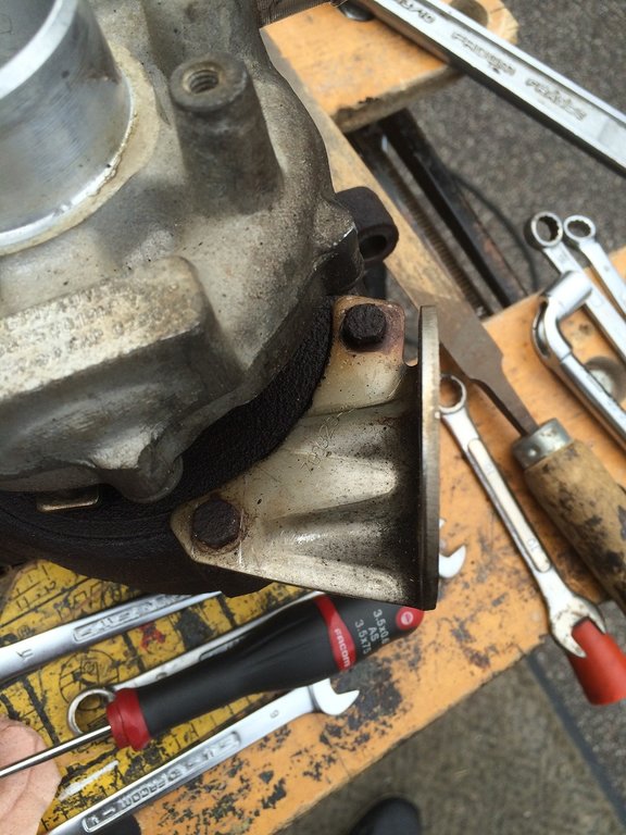

2 vises de foirer sur la partie chaude du turbo , les vises sont pilent entre 2 taille , le 10 et 9 , j'ai essayer avec un clé a molette , mais j'ose pas faire le coup du tournevis + marteau, car elles sont bien bien dur même avec du dégrippant .. =s
Tellement proche et pourtant j'y suis pas encore ^^
Donc me faut
Durite d'arrivé d'huile 038 145 771 N
Boulons de turbo de la parti chaude
Joint torique Vanne EGR car le mien fuit ... malgrés qu'il n'a que 2 ans et qu'il vient de chez Audi ...
Joint Vanne EGR pour la plaque , car celui que j'avais mis il doit faire parti de la famille des passoires ...

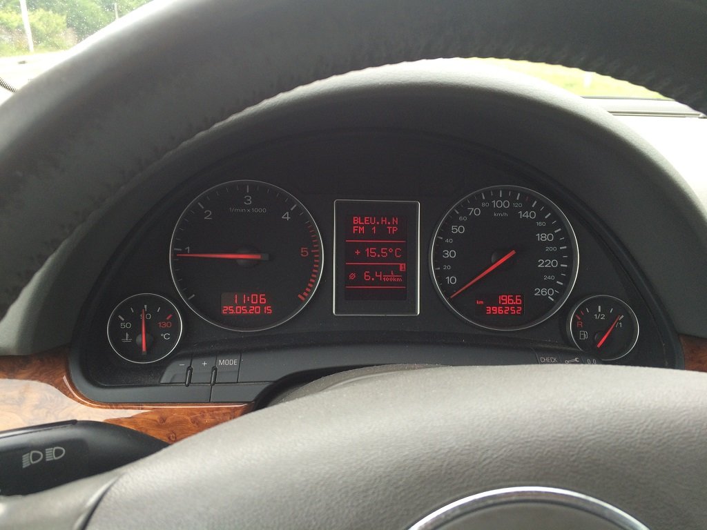

Bientôt 400 000 :ph34r:

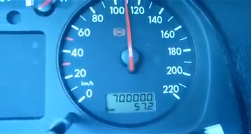

La Golf 4 TDI 110 d'un pote a plus de 700000 kms, je ne suis pas étonné :)
Screenshot d'une vidéo (Facebook) prise par lui même :)
851455Capturede769cran20150525a768173629
Bon ba sa va y a de la marge alors ^^
A4 B6 2002 1.9TDi 130 ch BM5 Très bien équipé :)
Et je précise qu'il a toujours son embrayage d'origine ! :P
Bien entretenu, un TDi peut aller jusque là sans aucuns soucis, la preuve :)
Gros boulot Tobo !!!
ça ne peu que lui faire du bien le démontage et nettoyage du turbo
Et c est pas fini !...
