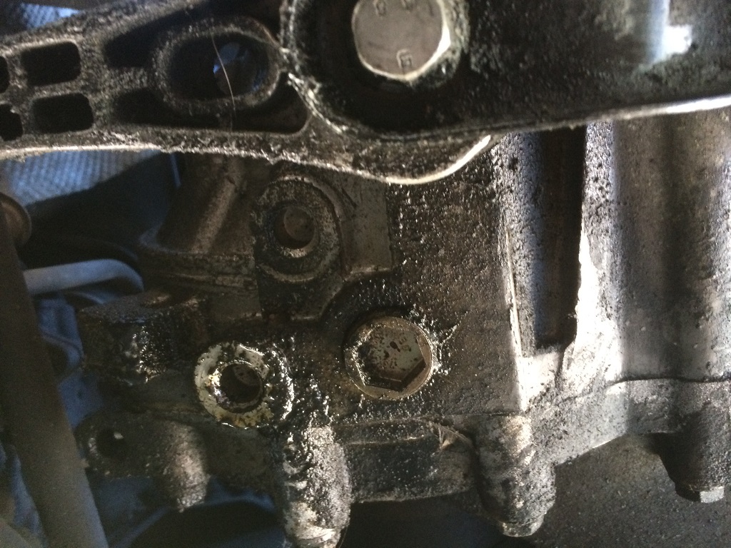

Une petite photo de la boite
Elle est grasse la c***e :/

ps: pour ta boite tu es sur que c'est de l'huile de boite et pas une fuite d'huile moteur qui en coulant se retrouve à cet endroit?
Il n'y a que sur la boite que c est gras comme ça, donc je vais vérifier le niveau voir faire une vidange boite. Et le niveau d'huile moteur ne bouge pas d'un poil.
Je vais essuyer tout le dessous de boite pour voir si sa reviens et d'où.
