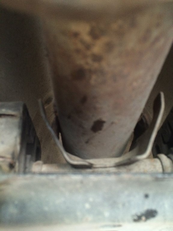

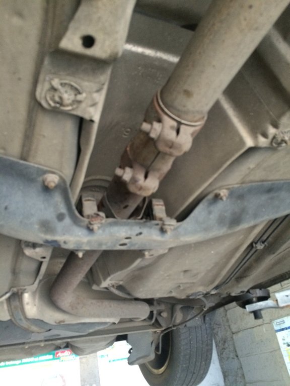

Sinon si tu à envie de faire simple, tu peux changer l'intermédiaire complet, ça coute moins de 30€ frais de port compris : http://www.ebay.fr/itm/VW-BEETLE-BORA-GOLF-IV-1-9-TDI-97-Tuyau-Intermediaire-/300460708923
Par contre, vu que tu à encore la ligne d'origine en une seule partie, tu devra couper ta ligne à la disqueuse (mais ça reste plus simple que faire la soudure sur le métal qui se fais bien rouillé), les lignes de remplacement étant en 2 parties (intermédiaire et silencieux arrière), il me semble qu'il y à même un repère de découpe sur la ligne.
En profiter aussi pour changer les silent blocs tant qu'à tout démonter, ils ont l'air de bien dater et si c'est comme sur essence, ceux qui étaient montés à l'origine étaient bien plus souples que les remplacement.

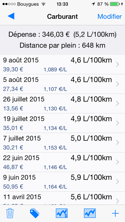

Sinon dernière conso 4.8L avec la clim :)

Conso toujours en baisse :roi:
Sympa la conso. Ca manque grave de photos quand même.
La honte quoi, 5.9l pour le 9 juin. Tu devais avoir un trou dans le réservoir :icon_biggrin:

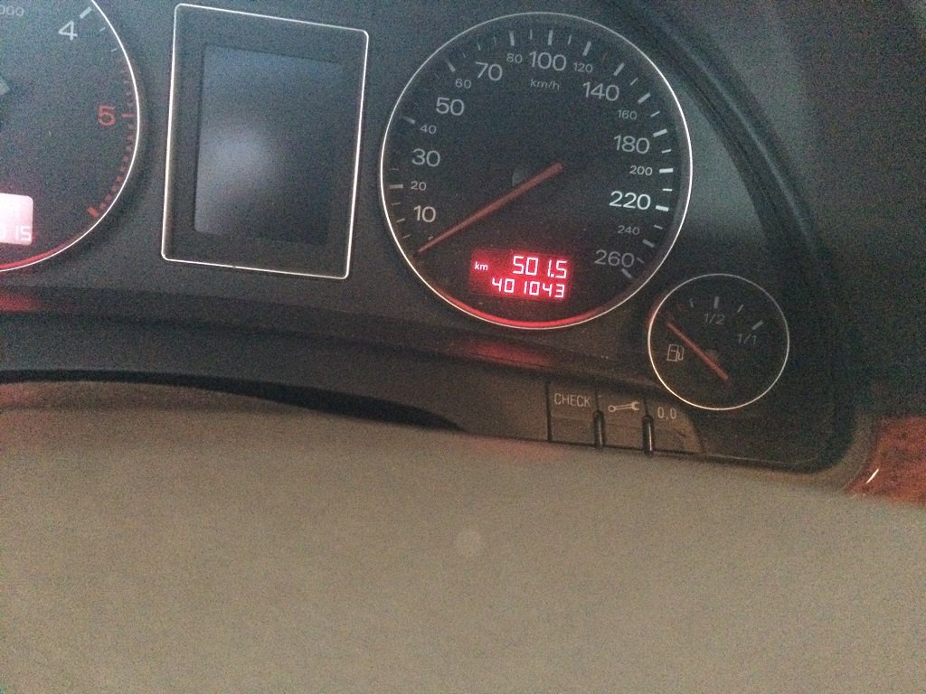

Bon petit soucis sur la 8L....
Le voyant d'huile mini s'est allumé sur l'autoroute :mur:
Je me suis dit ça y est le turbo me va me lacher ...
Bon a chaud j'ai pas pu vérifier le niveau donc bon j'ai fais un appoint. Je suis repartie plus de voyant.
Pas de fumée, comportement moteur normal ...
Je regarde le niveau quelque jours après a froid . il est bon et un poil plus que la dernière fois que j'avais check.
Je refais un trajet sur l'autoroute paf encore le voyant je m’arrête je déverrouille le capot mais enfaite je ne sort pas pour refaire l'appoint car trop dangereux donc je rallume plus de voyant et j'ai fini mon trajet avec le capot déverrouillé.
La je viens de check le niveau il est au même niveau que la dernière fois ....
Donc je penses que mon problème se rapproche de celui de gee et kiss cool : http://forums.audipassion.com/topic/119007-voyant-niveau-huile-min-audi-a3-tdi-130/
Et petit cap passé sur l'A4 :D
Arf en plus c'est une affaire qui a jamais ete élucider...
Ah mais c'est bon, ça ne t'empêche pas de venir le 6 ... :p
D'après tes dires à l'heure actuel ce n'est pas aussi récurent que Kiss (tout les 30 km à la fin).
Toi aussi seulement en ouvrant et en fermant le capot le défaut disparaît ?
Ouai j'ai du faire 140 km environ entre les bip, mais bon c est pas le bon moment pour quel me lâche avec la fin de stage, entretien et tout et tout, et les trajet que je fais c est mini 110 km ...
Mais je ne sais pas si le fait de juste déverrouiller le capot enlève le voyant , car je n'ai fais que ça la deuxième fois pour qu'il parte.
Et impossible de trouvé une huile pour mon moteur dans les grandes surfaces ... il n'y a que des normes 505.00 et pour les injecteurs pompes c est 505.01....
Enfin tu n'a aucun probleme de conso d'huile, c'est plus un probleme electrique ...
Ta pas vraiment de risque quelle te lache là ;)
Achète ton huile sur internet.
+1 avec Ikni tu n'as aucun risque méca, vérifie ton niveau d'huile avant de prendre la voiture à chaque fois et c'est bon
Bon voyant réapparue au bout de 117 km ...
Je sens que ça va me faire chier cette histoire ...
Donc du coup je me tâte si je change de voiture ou pas ....
Vu que mon père va mettre en vente son A4 ça serait une bonne occasion :/
mince, pas cool cette histoire, tu ne peux pas couper le circuit d'huile sur le tdb ?
Apparemment Kiss en shuntant le capteur de capot n'a plus eu le voyant d'allumé. Fais pareil, non ?
Bon je l'ai débranché on verra si ça revient ...
En tout cas ça me fait grave chier ce petit défaut, en plus je peux plus passé VCDS car mon pc est sous linux pour la durée de mon stage, et quand j essai d'installé sur un autre pc il me sort un tas d'erreur ...
Et elle tient cette A4 :D
Bon le voyant d'huile s est remis avec le capteur capot retiré, et quand je l'ai remis plus de voyant.
Es ce que ça aurait un lien avec l'info de périodicité de la vidange dans 2000 km il m'indique de faire la vidange ?
Non normalement il t'affiche le nombre de kilomètre à faire avant le prochain entretient c'est tout
Ça peut être la pression d'huile qui est trop faible, à voir si ça n'est pas le filtre à huile ou la crépine qui sont bouchés par exemple : http://www.audi-sport.net/xf/threads/s3-sump-removal-and-refit-with-pics.102890/
Sinon ça peut être le capteur de pression d'huile ou la pompe à huile.
ps: pour VCDS tu peux le faire tourner dans une VM et partager le périphérique USB depuis le système hôte, il me semble déjà avoir lu que cela fonctionnais ; sinon tu peux mettre un Windows en dual boot si tu n'es pas super limite niveau espace disque.
Il y a le dual boot mais Windows 8 ne se lance pas .... J ai deja essayer de réglé le pb mais plus rien ne se lancé , pour la VM j ai la flemme , jai mes collèges qui l ont déjà fait !

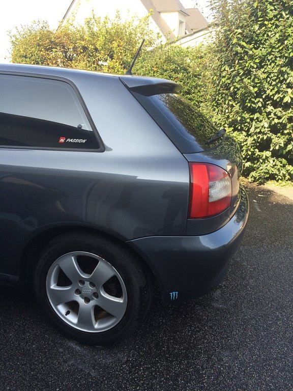

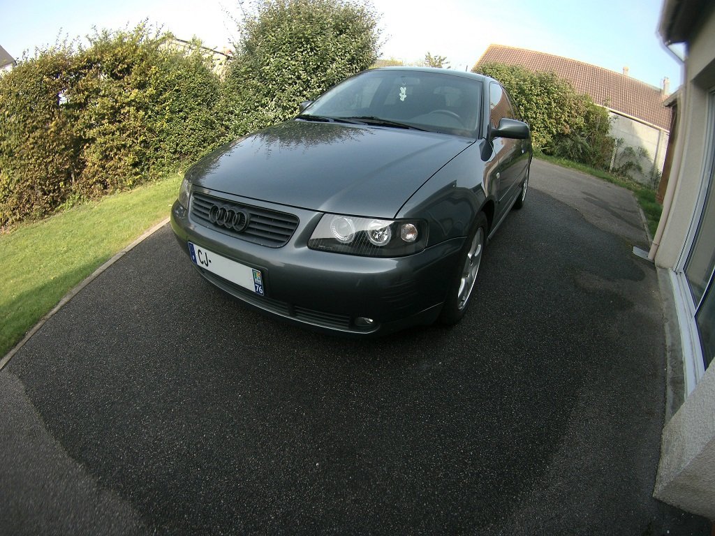

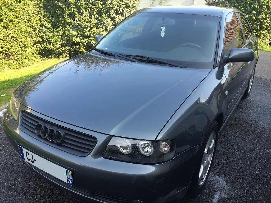

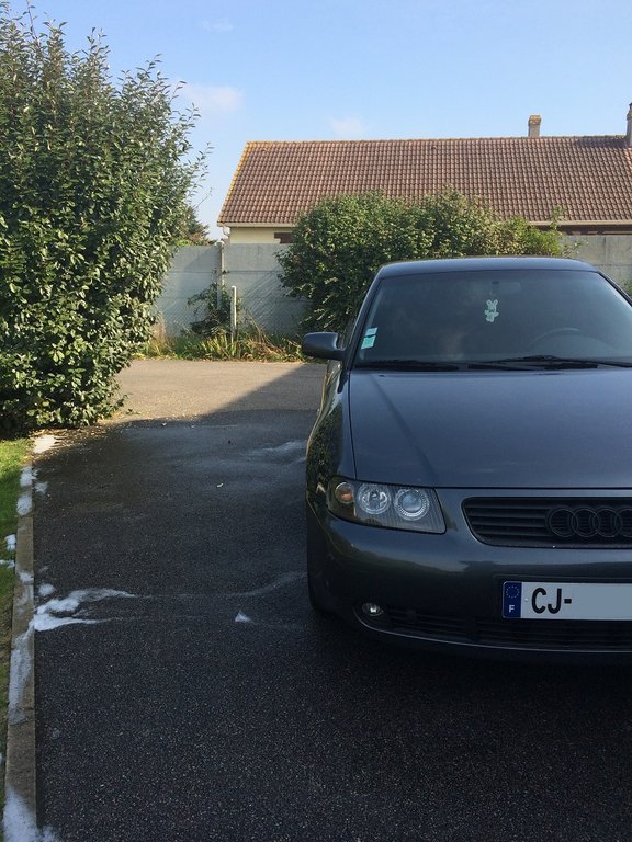

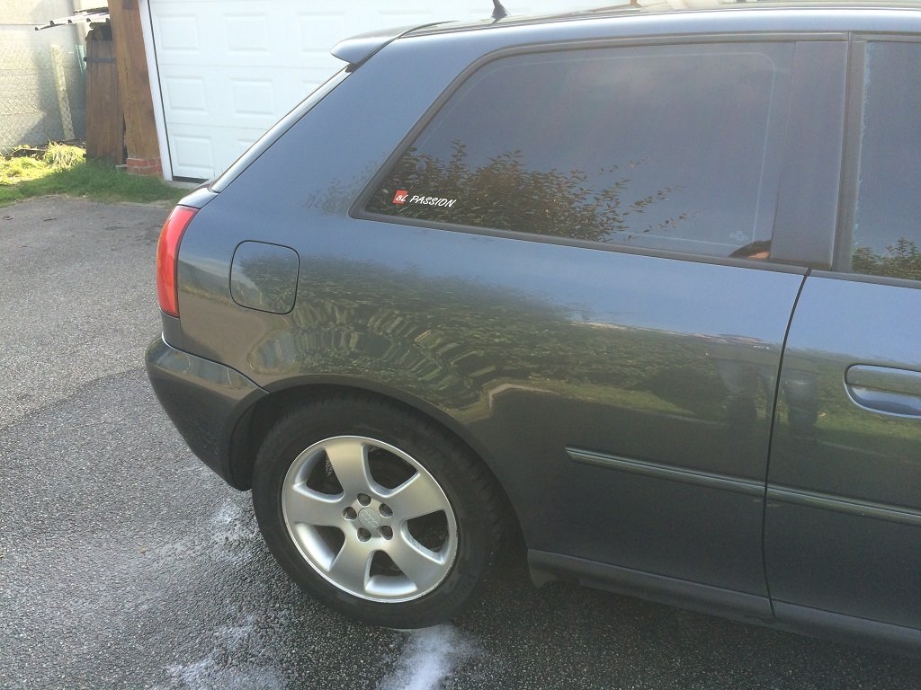

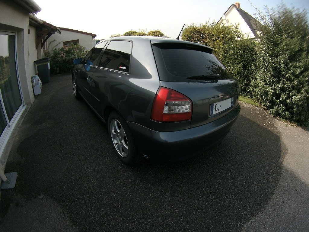

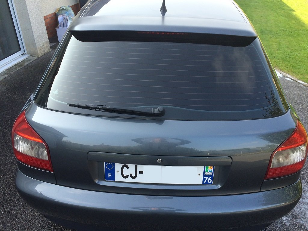

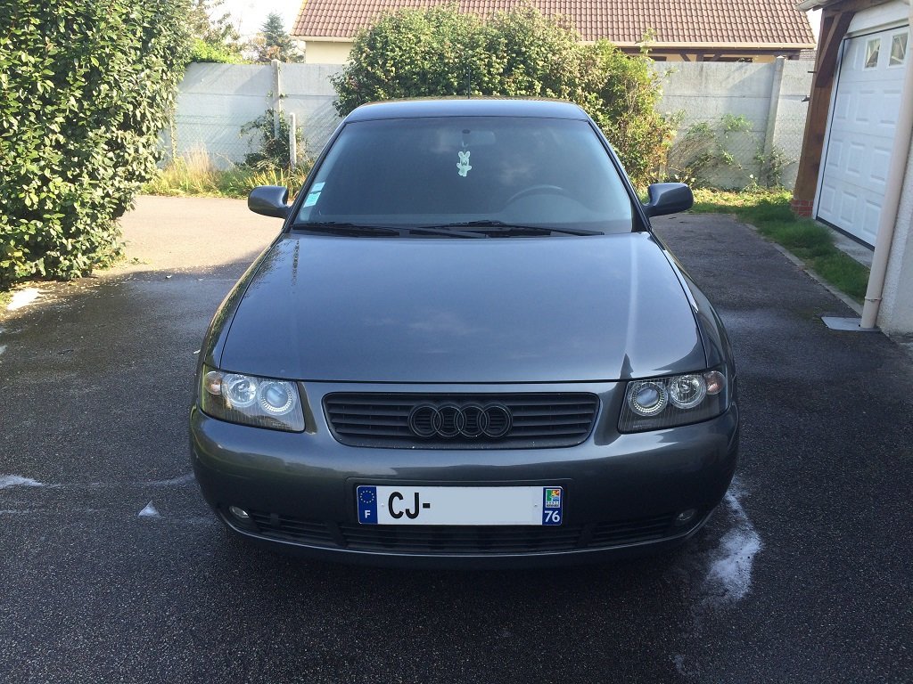

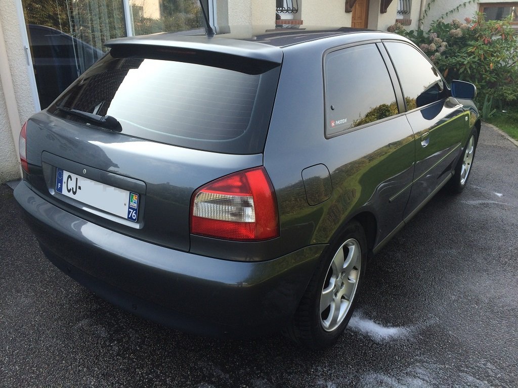

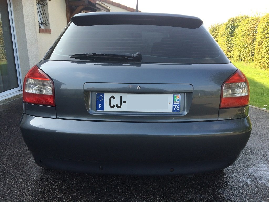

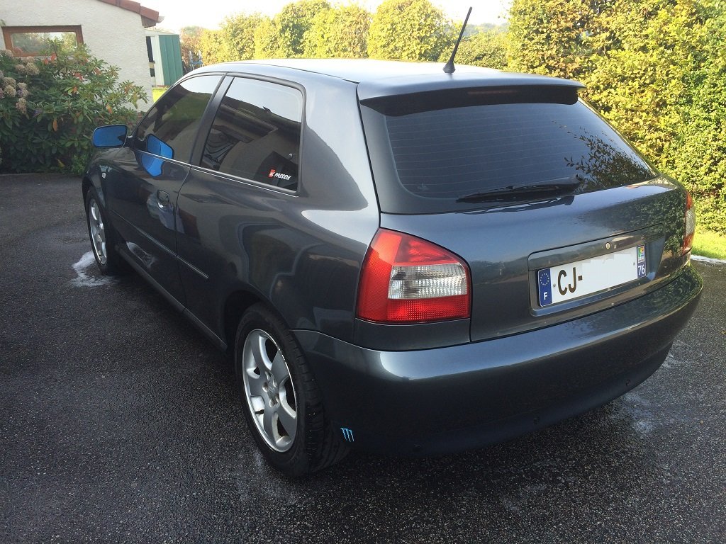

Petite séance de nettoyage après quelque mois sans être lavé :icon_biggrin:
Propre la petite !!!
Il va falloir repeindre la calandre ^^
C'est clair même en 16' elle est sympa !
Mais je dirai comme Afont pour la calandre, les insectes ça laisse des traces :)
Vraiment sympa ton A3!

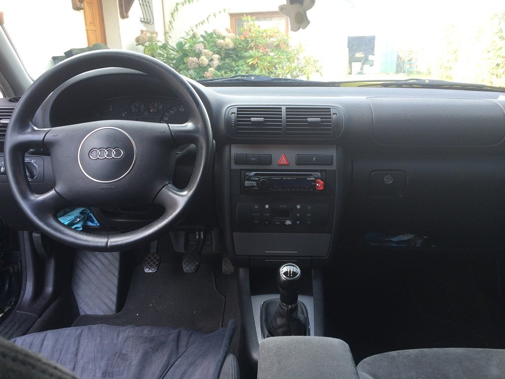

tu as aussi faire un covering à l'intérieur je vois :icon_wink:
tu l'as trouvé ou ton becquet? c'est un d'occaz?
elle a l'air de bien se porter :p
Ca va pour 13 ans elle est pas trop mal :p
Becquet OEM 70€
Trop galère si je veux repeindre la calandre elle restera comme ça ^^
Pas mal de photos ici ! :P
