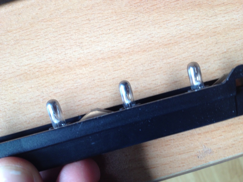

Es ce que quelqu un sait ou je peux acheter mes ampoules du 3 eme feu stop , à part en concession ^^
Moi aussi j'ai mes ampoules qui commencent a mourir une à une, je les ai changer hier!
Mais perso j'avais un autre 3ieme feu stop donc pas besoin de les acheter!
A ta place j'irai en concession, ça doit pas être trop chère...
Ouai mais bon 30 min aller 30 min retour sa fais chier juste pour 10 ampoule.
Et puis vu comment j'ai étais reçu la dernière fois ..
En tout cas chez norauto y a pas
Il m'en reste plus que 3 ^^....
Modifié par Tobo
Ah ouais je savais pas que c'était si loin de chez toi!
Je trouve pas de site qui en vendent non plus..
J'ai eu une lumière d un seul coup ...
J'ai un spécialiste outil/pièce auto pas loin de chez moi les 10 2,3W ampoules 11.5€.
Si t'as pas d'autres choix, fonce ;)
Les ampoules qui meurent comme ça partout ça m'énerve, et en plus ça se voit
Je pense qu'ils n'ont jamais était changé donc un peu normale , mais y a quand même 3 survivor ^^'
J'ai chercher aussi partout mais c'est un modèle à la con et résultat, direction concession et c'est quasi 2 euros une ampoule :)
Je crois que j'en ai de mort.
Putain 2 euro cette ampoule de merde, dure ...
Moi 1.15€ pièce :)
Moi j 'en ai 3 en rab :D
je t en vend si tu veux 1.99€/pièce ;D

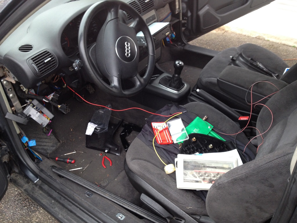

C est d'une galère a retirer les cosses dans le porte fusible ... mon dieu un film ...
Et sinon la reprog c'est pour quand ? :D
:mur: :vousssortez: :sportif: :spanking: :icon31: :hot: :gun6: :fouet:
Sa fais plaisir de voir un beau joint
A chaque modif j'ai toujours le droit a ça
Le bordel ^^..
Ouaip rétro dégivrant ^^
J'ai du sorti l'autoradio pour être tranquille afin de passer le cable du coté passager au conducteur. C est le seul chemin que je connais ^^ Et j'avais déja un fil conducteur( fil contact ).
Et vu le temps et les température qu'ils prévoient sa tombe bien ^^
Par contre j'en ai chier pour 2 étapes
-Retirer la cosse du porte fusible
-Retirer la glace conducteur..... je l'avais collé au support avec du polyuréthane car les fixation de la glace était cassé...
Bon dieu le bordel... t'es ben un grand fou toi... pour 2 rétros degivrant...

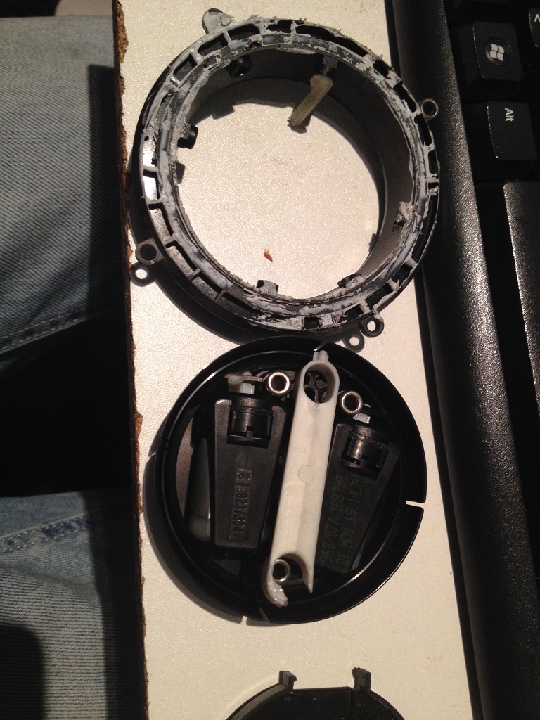

Bon petit problème ...
Quand j ai mis mes rétros dégivrant j'ai oublié de brancher celui coté conducteur...
Donc tout a l'heure j'ai voulut le brancher mais y a pas que la glace qui est venu avec...
Je ne sais pas si il faut que je trouve juste le support ou tout le module avec support et moteur :(

Arf dure ... A mon avis tu vas être bon pour changer le rétro complet ...
Ouai j ai vraiment les fois parce que la je viens de voir qu il me manque un morceau et j'aurais pus tout recoller .. FUCK !!
Sa se vend mais bon faut en trouver a coté de chez moi ...
http://www.leboncoin.fr/equipement_auto/677660988.htm
En plus sans le retro conducteur c est chaud pour rouler ...
A ta place je carcherai le retro complet, c'est certainement plus simple a trouver, et ta déjà la coque donc pas de problème pour la couleur.

Sa y est j 'ai tout remis en ordre j'ai trouvé un rétro a 10€ :)
