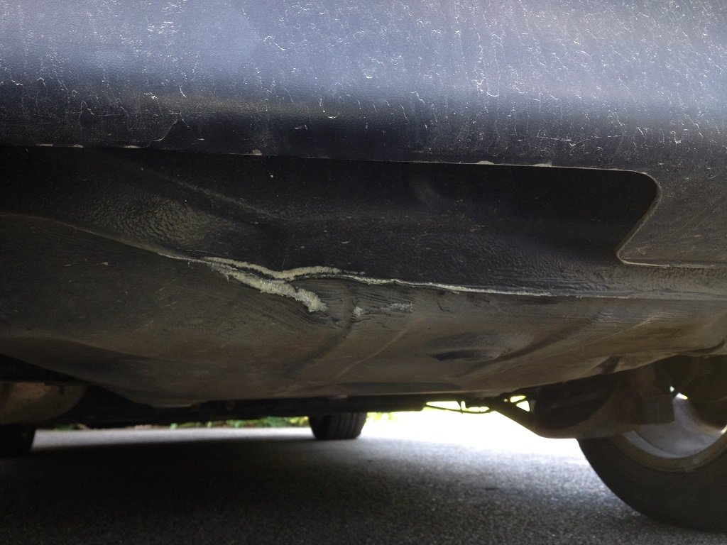

Y a pas longtemps j'ai fait une petite connerie en reculant
:madgo: de trottoir qui mesure 1m50...
Donc du coup je me demande si je ne vais pas mettre un radar de recul.

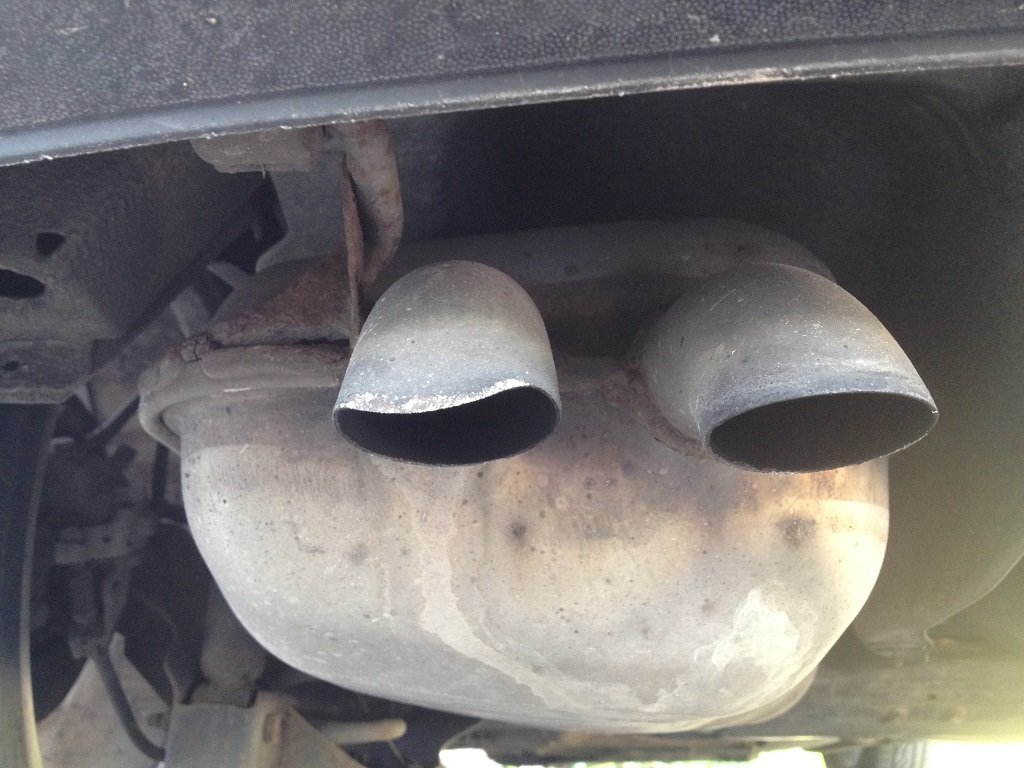

stylé ton échappement :ninja:

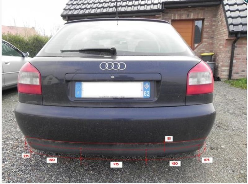

j'avais trouvé ça, si ça peu t'aider
c'est les cotes d'origine du radar de recul ! c'est ça que j'ai pris, merci Afont, j'avais oublié. bien que je me souvenais que y'avais une photo avec des cotes.
fait exactement ça, et ton radar marcheras au poil ;)
Merci a la voiture de LSDA (Le seigneurs des Anneaux) :)
Bah je ne sais plus où je l'ai trouvé. J'avais sauvegardé la photo pour quand je monterais le mien (ça viendra ... un jour ... ^^)
Niquel la photo Afont :D

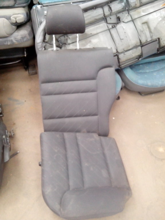

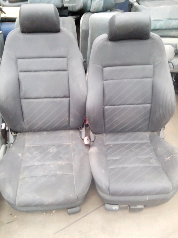

J'ai envoyer un mail pour les sièges
Y a pas les panneaux ni l accoudoir
J'ai l impression que le siège conducteur fais un peu la tronche
