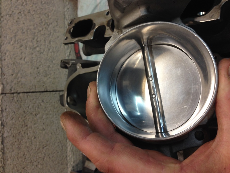

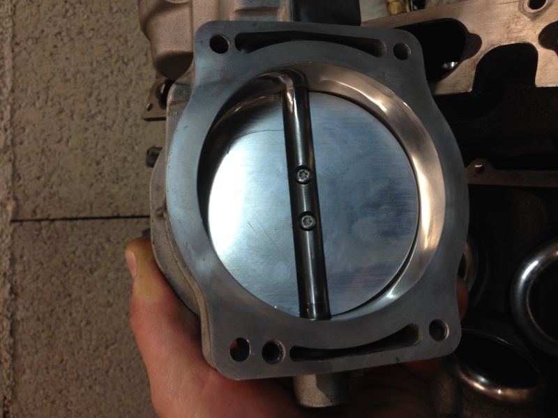

polissage par un ami :
papillon

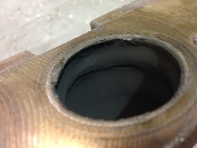

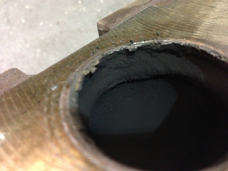

collecteur d echappement:
petite surprise :

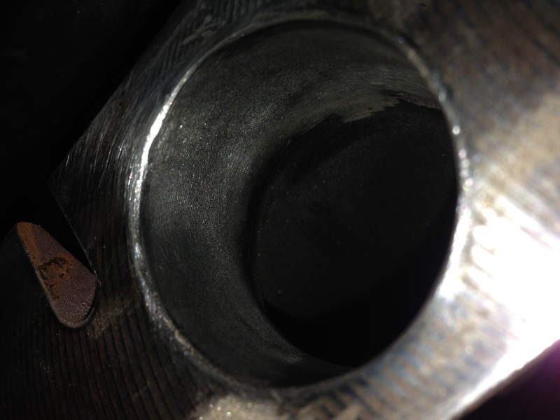

Donc pour le collecteur d'échappement, tu as meulé le bourrelet de la soudure à l'intérieure... c'est ça... ça augment beaucoup le diamètre interne ?
Je retrouve pas la photo à l'état d'origine... ça serais pas mal de mettre les photos avant/après côte à côte pour pouvoir apprécier le travail...

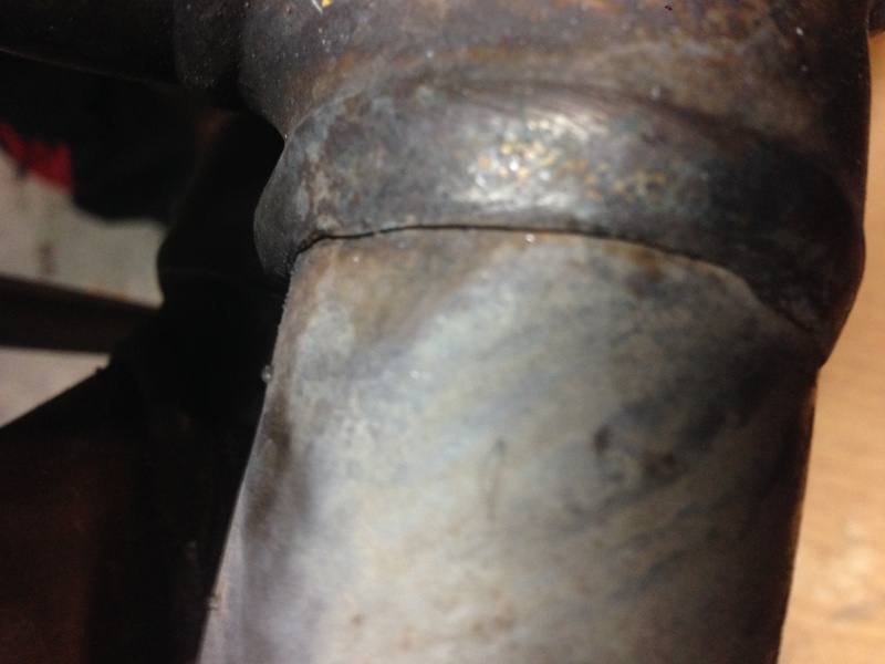

Et la petite surprise c'est une fêlure ?
la soudure semble s'etre desolidarisée de la partie "basse" de la photo.
la tu voit bien la difference ...
oui mon pote a tous fait a la dremel , un peu plus de 3mm par endroit ... x8 sa fait du boulot !! lol
sur un des collecteurs , 1/3 fissurer sur le tour ... pourtant aucun bruit a choud ou a froid !!
demain je refait les soudures justement de cette partie ....

non non la voiture tournais tres bien avec ca ... un collecteur fissure est une chose asser courante ....

Mais ça fragilise pas le collecteur de le meuler pareillement à l'intérieur...?

je le ressoude de l exterieur david comme ca plus de probleme , et je le fait reaplanir avant de le remonter a cause des deformation des soudures ...
ben quand je voit des bourrelets tous moche faut que ca vire !!!

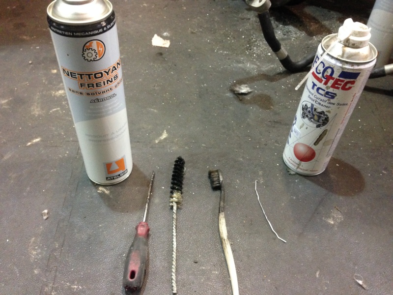

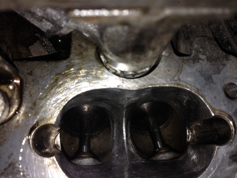

decalamingae en cours , et retouche des conduits si deja ....
les petits outils qui vont bien ...
moi je dit chapeu a ceux qui le font regulierement !! quelle daube a faire :mur:

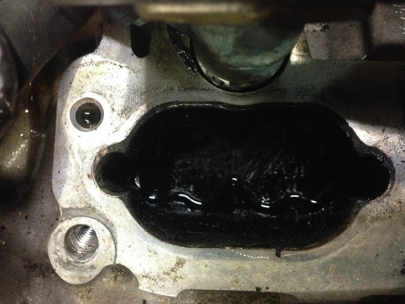

je suis entrain de vire le systeme de recyclage et 2.3 conneries au passage .....

j ai deja vire tous le systeme avec les durites ... inutile tous ca et je refait autrement ...
conduit agrandi et modifier au pointe ...
