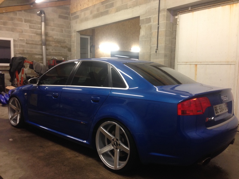

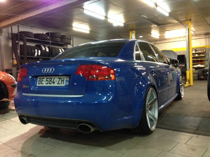

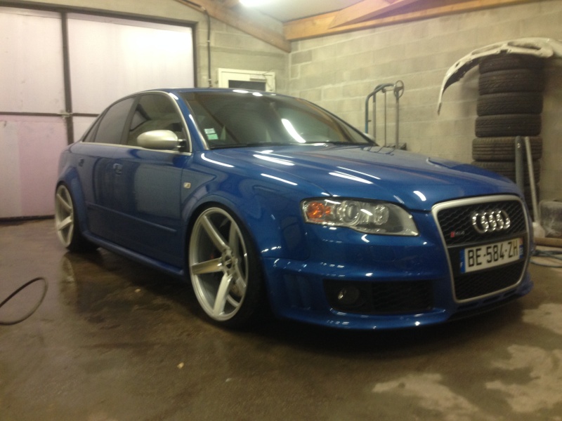

changement de roulettes au passage !!
enfin montee !!!
etape suivante reglage de la hauteur !!
et derniere etape changement de teinte des jantes ...
bellou!!!!! :malelovies:
Le bord à l’intérieur c'est pas commun ça donne bien
Elles ont qu'elle largeur/ET ces jantes et qu'elle monte pneumatique as tu choisis ?
Ca frotte ?
et ben je m attendait pas a ca !! lol mais un grand merci :icon_wink:
sa n ai pas la teinte qui me derange c est le poli sur les branches et se n ai pas se que j avais commande ... mais au bout de plus de 2 mois d attente je ne les renvo plu ...
pour les dimension : 10.5 par 20 ET 35 ( calle de 5mm a l avant) , en toyo 255/30/20 ... oui j ai du faire quelques modif pour que sa passe ainsi ...
quelques modif... c'est à dire...?
rabattre les ailes avants et retouche l etrier sur 1mm ( casse l angle en faite) , et pour la hauteur je suis a 63cm...
Je suis pas fan des jantes mais franchement sa rend quand méme trés bien et surtout sa fait énorme on dirai du 21"!!!
+1, elles font énormes. Du coup les flan tirés accentue cette impression de très faible épaisseur de pneus.
Moyennement fan mais visiblement ça plait à pas mal de monde!
Et puis l'intérieur de la gente sera facile à nettoyer... y'a de la place même pour les grosses mains...

Je ne suis pas trop fan perso, hauteur de pneus trop faible amha
Je trouve les jantes superbes et je les laisserai dans cette couleur. :malelovies:
Par contre j'aime pas du tout les flancs tirés et pour info on est loin des tolérances. :roi:
Largeur minimum pour du 10,5 => 265
Largeur conseillée pour du 10,5 => 275 à 285
Largeur maximum pour du 10,5 => 295

+1 gaffe au dejantage et à la directivité en mode attaque...
taille des pneu steff ?? euh 255/30/20 comme tous le monde en 20 ...
pour le dejantage faut encore descendre de quelques taille pour qu il y ai un risque ... sur mon dayli 10 de large en 225....
et passe du 295 a l avant ben bon courage !! lol

C'est combien le poids sur l'avant de ton Daily?? Car un V8 de RS4 ça fait beaucoup de poids bien lancer je pense que c'est facilement faisable...

comme ca de tete je ne sait pas !! mais non aucun risque c est loin d etre ultra tendu , ca ne vous plait ok mais on va pas en faire tous un fromage !! :icon_wink:
je le repete chacun c est gout .............. les pneu sur la rs a bluemoon je trouve ca tres joli aussi ...

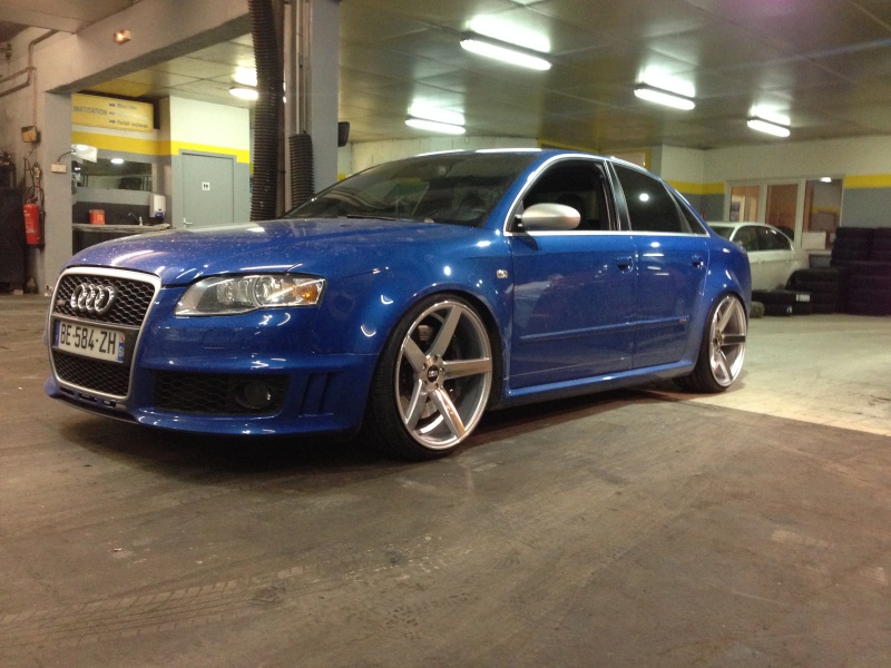

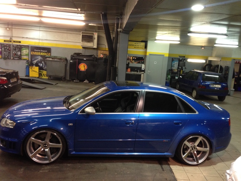

2 photos vite fait chez mon carrossier pour voir se qu il doit y retouche ...
Profites qu'elle est chez le carrossier pour faire démonter les phares et enlever les capuchons oranges des clignotants. Ça la rajeunira.
Superbe ! :malelovies: :malelovies: :malelovies:
merci merci ;)
j ai vraiment le resultat que je voulais ...
les caches orange et le realignement du pc avant seras fait en meme temps ..
Je te conseille les ampoules de cligno Dectane alors (elles sont plus chromées que les Silver Vision de Philipps) :bien:
