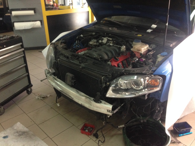

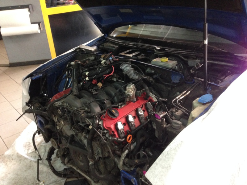

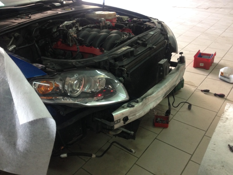

et voila c est parti ...
apres 2h de travail , tous le haut est fini ...

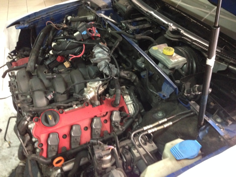

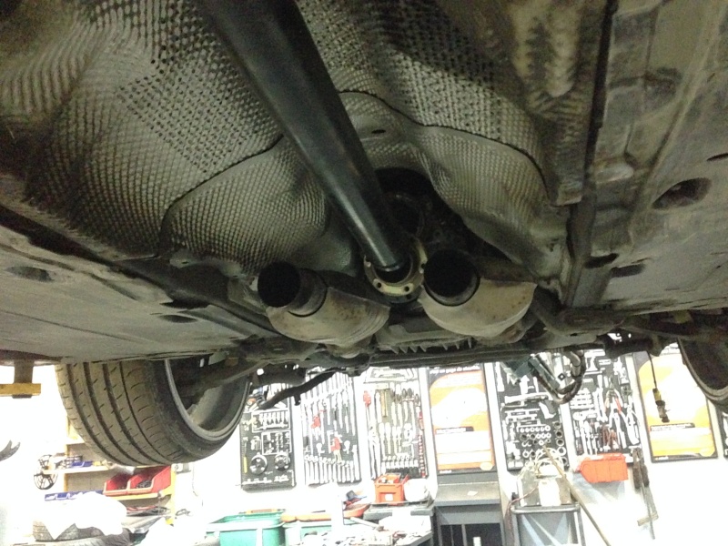

en faite je vous explique le pourquoi du comment !!
je leve la voiture vendredi et motiver a faire mes downpipes , et la ouha ca commence bien y as pas beaucoup d acces pour une vis :meanie: , je prend le cliquet pour defaire la premiere vis et hop elle me reste dans la main :mur: , je la redescend du pont et vais voir sur " autodata " les temps baremer : 11.40 h pour depose/pose embrayage et 12h30 pour depose/pose bloc moteur boite ...
les downpipes , l embrayage et la poulie dampers je me dit le calcul est vite fait .... comme dit j ai la chance d avoir le matos et la place ...

je suis au même point sauf que 4 vis ont pété et je peux même plus remonté les catas ! C'est vraiment mal foutu la dernière vis ont dirait que c'est pas prévu pour être enlevé si tu sors pas tout le bloc moteur avec !

a cause du precata c est chiant a faire ... vu l acces avec les vis qui casse , merci pour les sortir !!!!
Modifié par julienr32
non pas encore justement , j hesite pas de cata , reutiliser les cata 200 cellules d origine...
T'es sur que les cata d'origine sont des 200 cellules ?
EN général les cata sport font 200cell. Limite pour passer un CT. DOnc les OEM font bien plus.
Entre temps Bethowen m'a appris que les précata. étaient des 400 cells et les cata. des 200 cells (pour l'origine donc...)

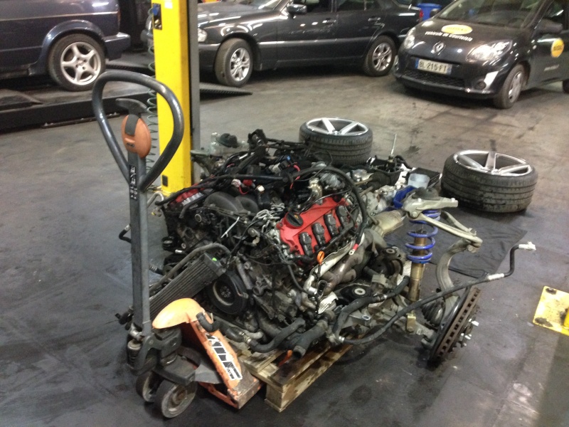

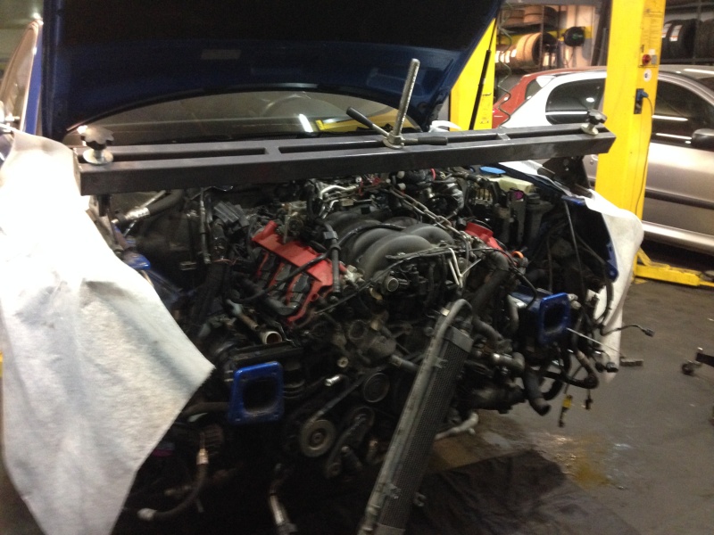

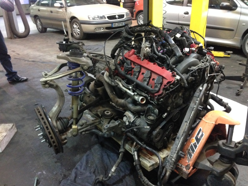

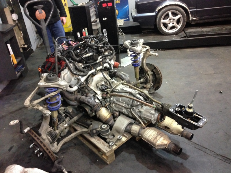

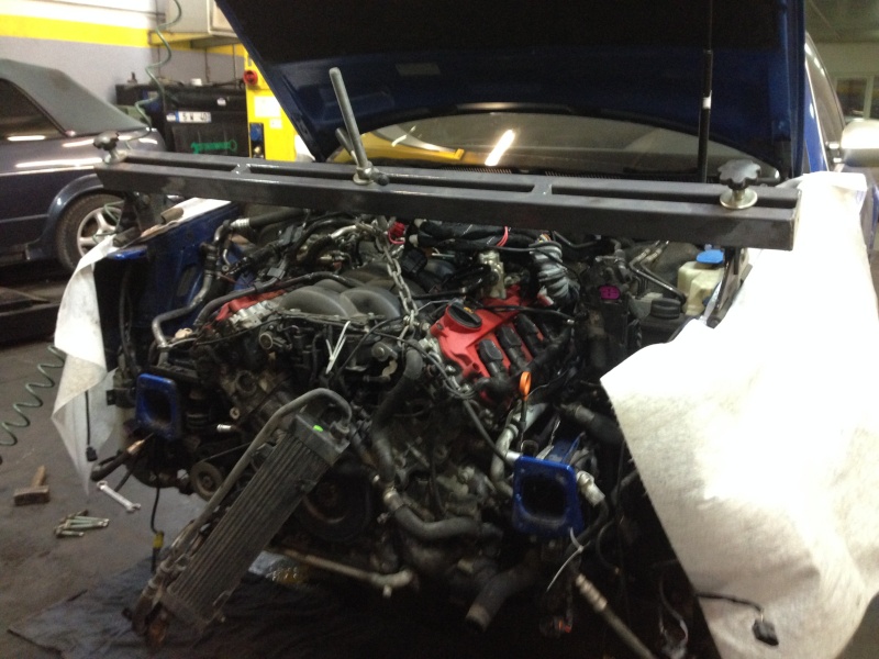

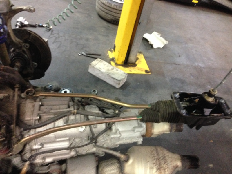

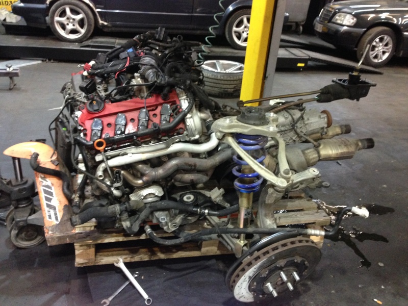

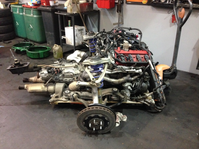

un peu de news ...
5h30 pour le sortir ....
:bien:
Ça me rappel mon 3.2L FSI, pour le changement embrayage, j'ai fait pareil dépose du bloc complet, je vois que je suis pas le seul à raisonné comme ça :icon_lol:
Je vais suivre ce topic ça me plait !
Ouffffff!!!
Tes un dingue!!!
Comment sa tue de tous sortir,c'est magique!!!
Là on peut dire que tes allése pour bosser! Trés bon boulot!
Pas mieux qu'Alix30!!! T'es un malade. :MdrDevil:
Respect. Félicitations et super boulot à venir. :marcelpoire:
Impressionnant le travail !

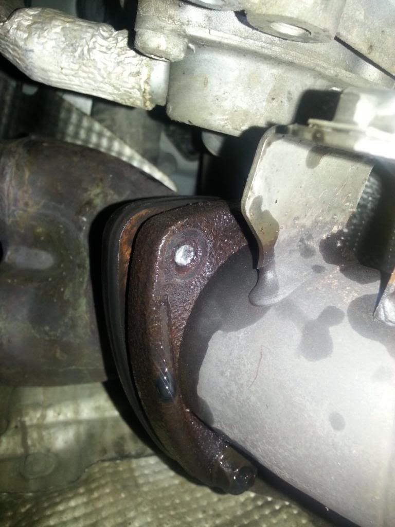

Ici il y a ça qui m'est arrivé cette semaine...
Est-ce que c'est la même chose qu'il est arrivé à Julien32 ? Il y a bien un moyen pour récupérer... les mécanos Audi disent perceuse.
Modifié par evilroot9
Oui j'avais entendu cette solution, c'est fréquent apparemment que ça casse. Avec le chaud, le froid, la corrosion...
Ah bin y a pire que moi comme dingo ! Cool !
Super travail. Bravo.
Yes perceuse tu passe une mèche de 5 si diametre de la vis de 6 et tu passe le taraud. Perçage à6.8 si vis de 8
Merci beaucoup ! Une idée sur le type de mèche ? Il parait que c'est pire dure à cause du chaud répété... certains disent qu'il faut plus que du HSS voire carbide.

Sinon pour ta vis cassé tu perçes avec de la mèche spéciale acier/fonte (mets le prix dans la mèche) tout doucement. Tu taraude et roule ma poule ;)

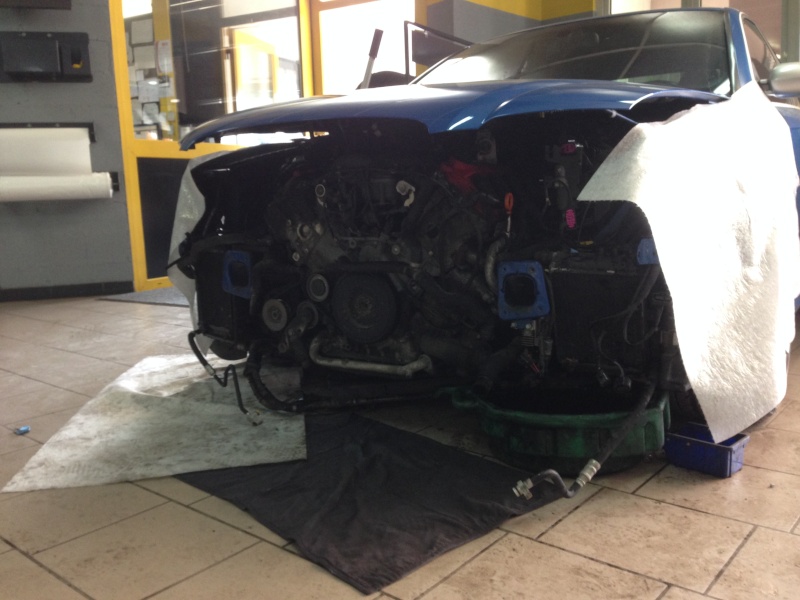

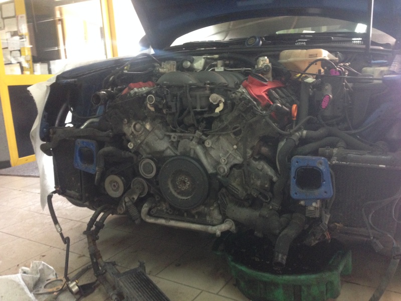

moi je dit : il faut se qu il faut !!!! :icon_lol:
vu que je doit faire derriere , devant et au dessus du moteur ben c etais le plus simple et surtout le moins chiant ( a mon gout hein ) ....
demain je deplace la coque et la range dans un coin ...
courant de la semaine un premier nettoyage et apres je fait la liste et passe commande ....
si il vous faut des photos en particulier surtout n hesitez pas c est le moment .. je pense dans 1 moi je le remonte tranquilement ....
Carbure tu veux dire , non du hss suffit
