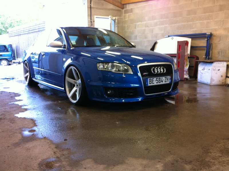

Super Julien!!!!
Quel boulot que tu as fait c'est vraiment top!!! J'adorerais sortir le moulin comme toi,rien que pour les collecteur les bandes thermiques et tout c'est nikel!
Pourquoi dédicace Julien les phares dsl j'ai pas suivi!
c est pas toi qui ma harceler avec mes cabochon orange ?? lol
clair que moteur sorti c est un plaisir de bosser dessu ... et franchement j ai vu plus compliquer que ca ...
:MdrDevil: :MdrDevil: :MdrDevil: C'est vrai et surtout le PC trop bas non?
Là il à l'air bien!

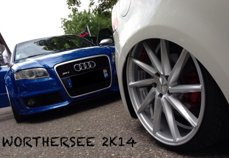

voila vacance fini et pas sans mal ..
2000km dont 1600 que d autoroute , et mon embrayage n as pas arreter de me poser probleme , passage de rapport difficile voir impossible , pour finir a commencer a patiner a 40km de l arriver
et devant chez moi en la garant limite j arrivea peine a la deplacer ....
il a tenu 2500km !!!!
