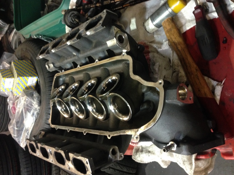

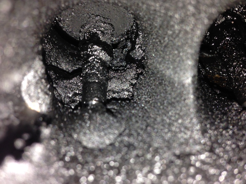

on attaque par le collecteur d admission ..
collecteur pret a partir pour le polissage ...

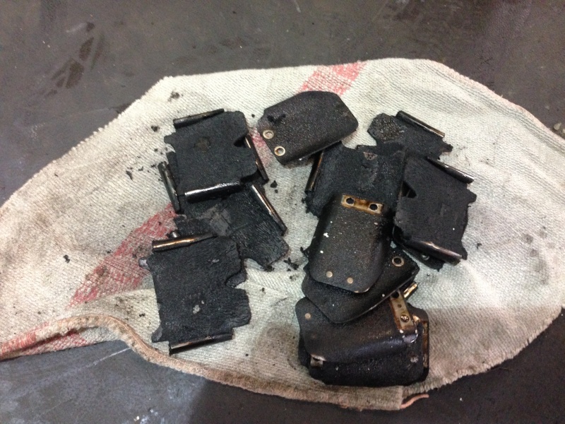

et se qui vire ...
vache...clair que c'est encrassé!! Tu as un passage au banc avant toute ces modif?
Ah oué quand méme,la c'est pas du luxe comme ont dit!
non par chez moi il n y as pas de banc 4 rm ... faut que je fasse quelques centaines de kilometre pour en avoir un ...
oui je les vu celui ci , pas prit le temps et je trouvais ca peut important avant de tous faire ... j ai des chrono et comparatif avec d autres vehicule , mais clairement apres j y vais ...
en faite ca m amuse en faite de faire ca !!!
en fouillant depuis longtemps des photos je crois pas que j en ai vu d aussi crade ... le 1 er proprio faisait que de l autoroute ( seb67 du fofo a qui elle as apartenu ) je sait pas et le proprio avant moi pareil que de l autoroute , je pense pas que sa doit aide non plu ....
je suis entrain de faire le listing de toutes les pieces qu il me faut ...
demain je tombe collecteur downpipe et on verras si j ai le temps pour autres choses ....

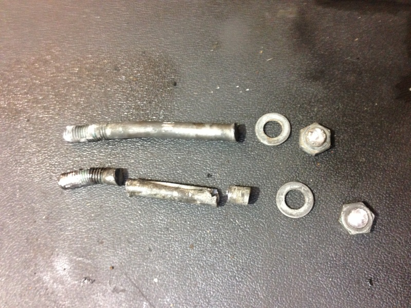

apres 3 h de forcing elles sont sorties ...
vis de bras superieur ...

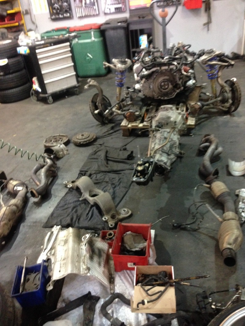

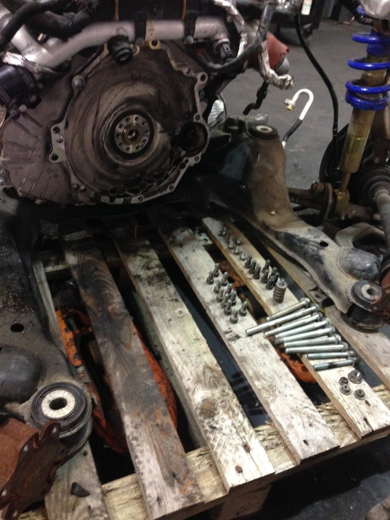

boite enlever ..
Sa fait un petit pincement quand même de le voir comme çà!
+1 et j'aurais peur de perdre des pièces au passage :wacko:
Bon courage.
Bon courage.
Tout pareil !!!
forcement là ça va être plus compliqué pour les remettre en place :MdrDevil:
Heureusement que tu as de place pour t'étaler... :icon_smile:

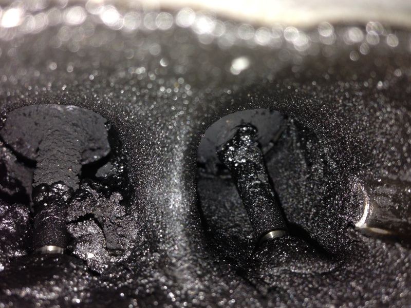

Un truc de fou l'encrassement, la mienne vient d'être ouverte, 140 000 km et quasi pas d'encrassement...
T'es sur qu'elle a pas déjà été modifiée ?
Le saint esprit et passé par là ... c'est bien la première fois que je lis ou entend qu'une B7 et pas encrassée :marcelpoire: :marcelpoire: :marcelpoire: purée la chance ...
Modifié par Bethowen
j'ai le pied droit assez lourd mais ça n'est pas ça, le proprio précédent ne faisait que de l'autoroute, il roulait toujours à 180 km/h (pas au dessus pas en dessous, allez comprendre pourquoi) - voiture de fonction - et le fait d'avoir une petite route de campagne et quasi pas de ville a faire doit jouer aussi. Je n'ai jamais cru au produits injecteurs mais j'en ai mis tous les 5-7000 km, finalement c'est peut être pas complètement inutile. On essaye de faire un petit reportage photo mais vraiment rien à voire avec les photos de "calaminées" que j'avais trouvé... et non pas déjà modifiée
Je dis pas que c'est pas vrai !!! en tout cas bien de la chance cela te permet d'économiser des petits sous ... :marcelpoire:
Salut
effectivement, ce que tu nous montres (tres sale d'ailleurs, comme nous tous!) ne sont pas les soupapes!!
Allez, fait pas ta timide, balance les photos!!!! :MdrDevil:
Celà me fais penser à celle de Willy023 à peu près même kilométrage.......J'espère que tu retrouveras un peu plus de ch que lui car à 140000 pas évident! ;)
donc c'est sale, alors je vais sentir une différence... Cool ; ))
140 000 km pour ce V8 c'est la fin de son pucelage Polo, j'ai bien l'intention de l'emmener à 300 000, c'est la première fois que je veux garder une voiture ; ))
