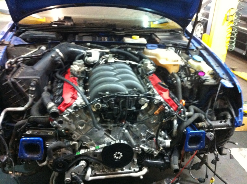

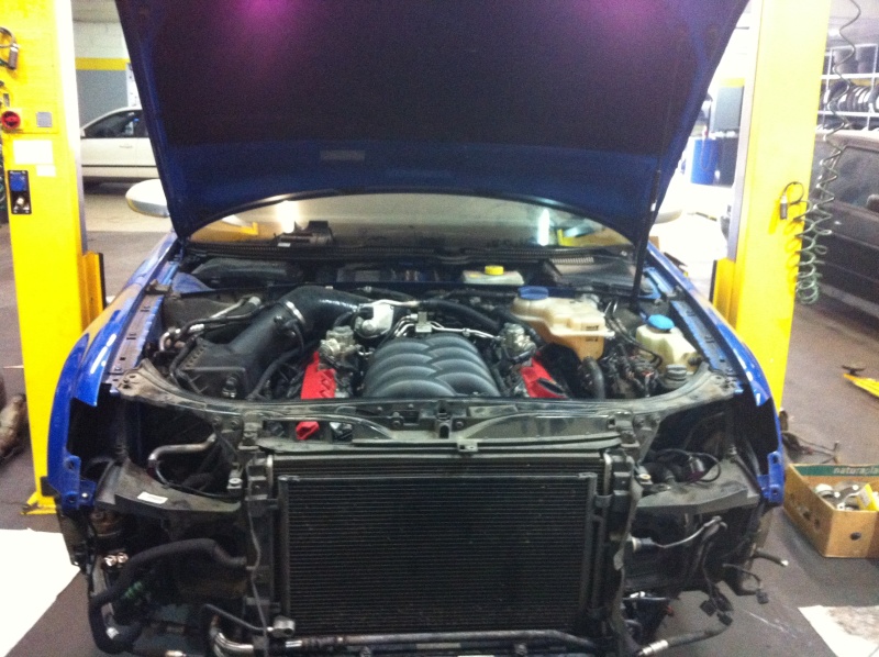

le bloc est poser dans la caisse ... le mariage c est bien passer ... lol
demarrage id ici peu ;)
nikel !!
tu va bientôt pouvoir remettre les gaz ...
demain elle seras fini ... essai courant de la semaine....

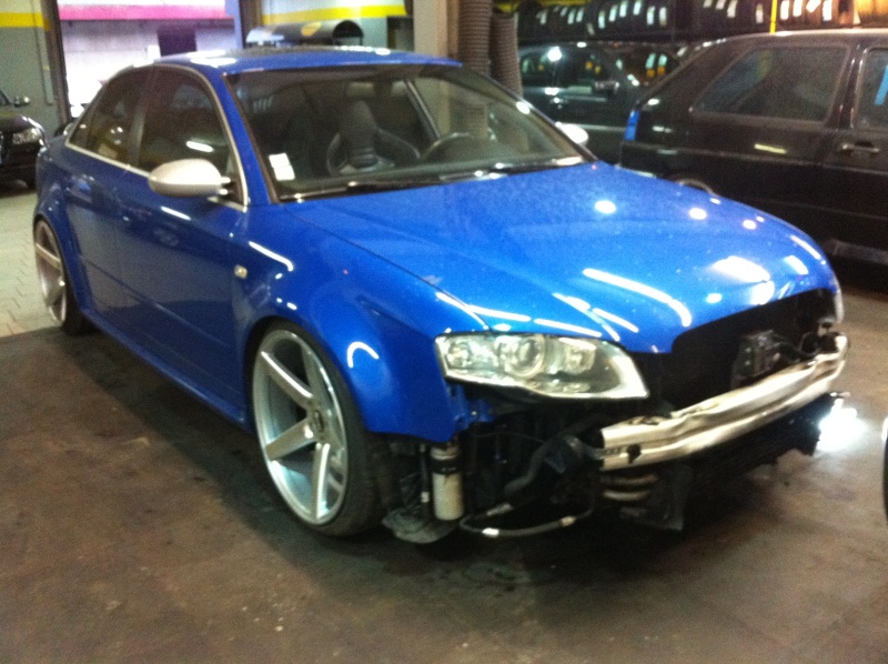

premiere impression pour la sortir du garage , un embrayage beaucoup plus souple qu avant ;)

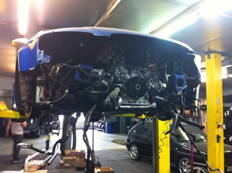

quelques photos de l avancement
le retour du tire-palle le plus puissant !! lol

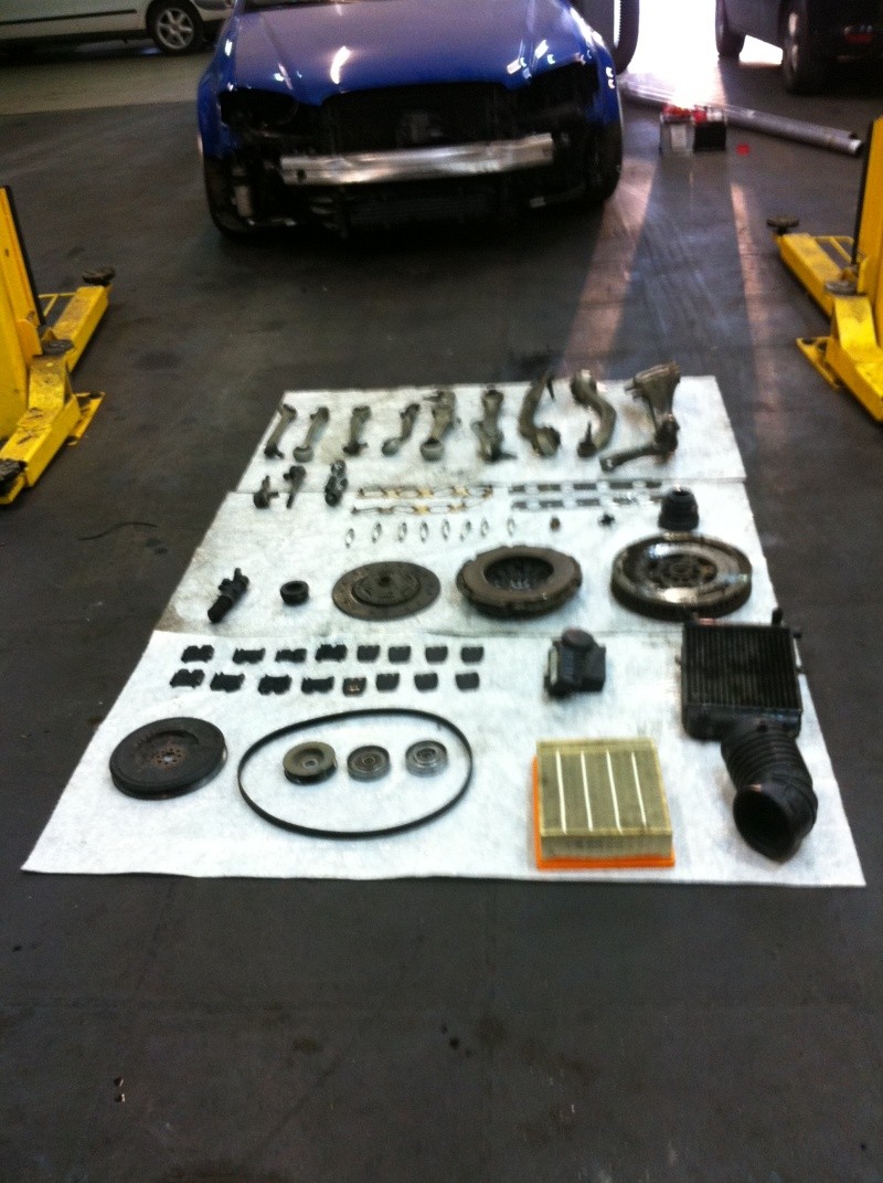

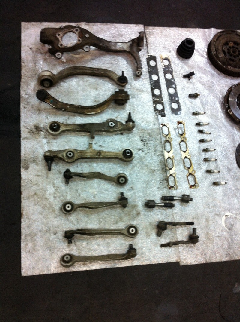

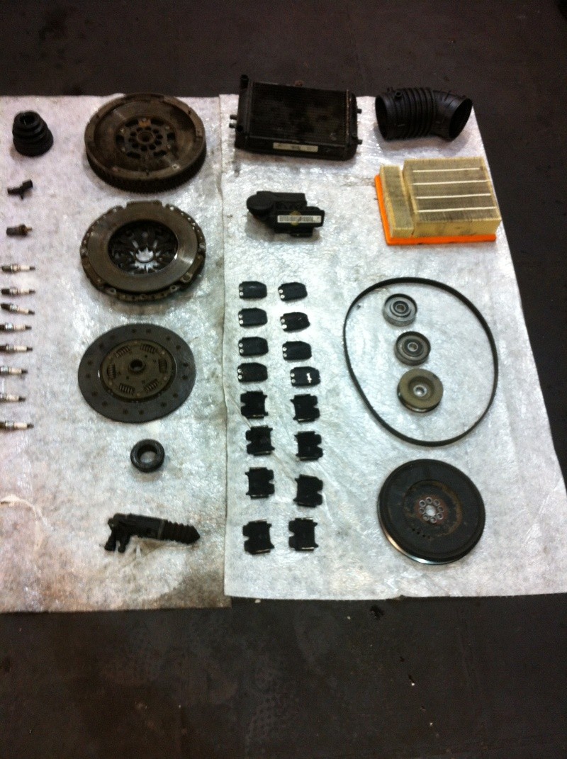

voila toutes les pieces que j ai remplacer ou supprimer ...
dedicace a ALIX30 !! lol
Tu as le Quattro sur ton tire palette????
Bravo pour le boulot. La dernière photo met bien en exergue le coté concave de tes jantes, c'est très beau ça fait massif.
merci merci ;)
euh oui oui !! lol il faut le passer par en dessou se gros moteur t le tire-palle ca va super bien !! bon 2h quand meme rien que pour le mettre en place ...
en photo je les trouvent vraiment pas joli mais en vrai j adore !!! dans 15jours j aurais surement de vrai photo a vous balancez ....

10.5x20 ET 35 avec des modif pour que sa passe ...

bon la liste des pieces remplacer :
- embrayage jhm stage 3 kevlar/ceramique
- volant moteur 7 kg
- butee
- recepteur d embrayage
- kit poulie ( alternateur , damper )
- courroie
- filtre a KN
- manchon d admission sillicone
- sonde temperature moteur ( tres importante )
- bras de suspension superieur
- bras de suspension inferieur
- moyeu complet avant gauche
- biellette D + G
- rotule de direction D + G
- soufflet de cardan
pieces modifier :
- collecteur d admission full poli , conduit , chapeau , entrer , conduite agrandi au maximuml
- tous clapet supprimer
- papillon des gaz , agrandi , poli miroir
- conduit de culasse agrandi
- systeme de recyclage des vapeurs d huile oem supprimer complet , rajout d un catch-can

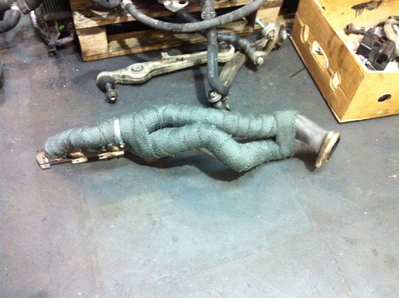

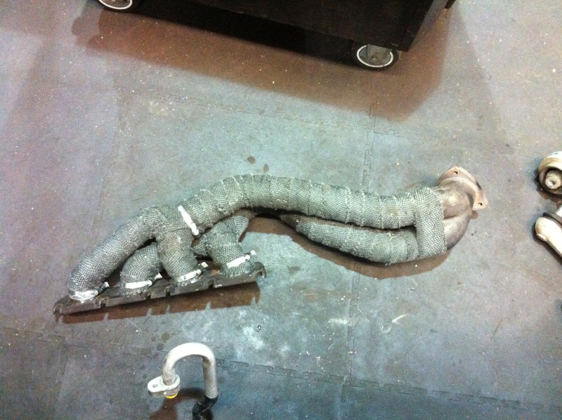

- collecteur d echappement , renforcer , agrandi a l entree , recouvert de bande ceramique 1200°
- pre-cata supprimer ( diametre d origine pour le moment )
- tringlerie de boite modifier
- radiateur auxiliaire de refroidissement droit supprimer ( sans Y juste avec une modif de la durite d origine )
refection
- etrier de frein avant modifier et repeind
- etrier de frein arriere repeind
- remplacement des goujons et ecrou ( pour le montage de calle de 5mm ) par des ecrous de roue de Q7
voila pour le moment ....
