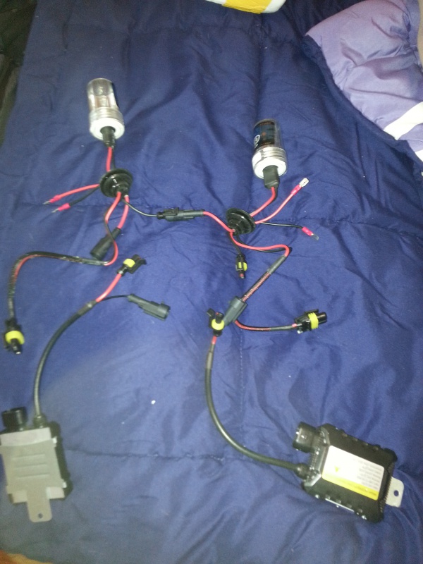

Yop All J'ai reçu mon kit HID, mais je suis un peu comme une poule devant un couteau...
je pense que ce tuto peut faire l'affaire ? http://simplement.skoda.free.fr/technique/xenon-rs/kit-hid-xenon-o2-rs.pdf
Par contre ça parle de "Ballast numérique pas analogique pour pas avoir de messages ampoules HS pour les véhicules équipés." je vais avoir le soucis ? ?? merci
C'est un kit anti erreur car sur les 8p par exemple ou les modèles récents lorsque tu mets un kit xénon tu as un message d'erreur sur l'odb comme ci tu avais une ampoule grillée ... Mais ça ne sert a rien sur nos 8L

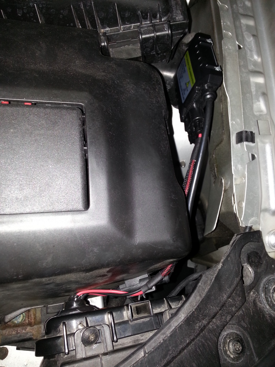

J'ai acheté les mêmes, ils sont nickel (18€ fdp gratuit, parfait)!! Les ballasts slim rentrent parfaitement sous le phare (entre le phare et la traverse avant) J'ai avais démonté le pare choc et les phares pour faire propre, on ne voit rien après remontage. Pour le défaut odb, c'est seulement si le l'ampoule ne s'allume pas.

Bon à gauche c'est finito,
A droite c'est provisoire... parce que le ballast tiens pas entre l'aile et le lave glace... je vais le refixer avec plusieurs rislan demain... j'en avais plus que des petits///

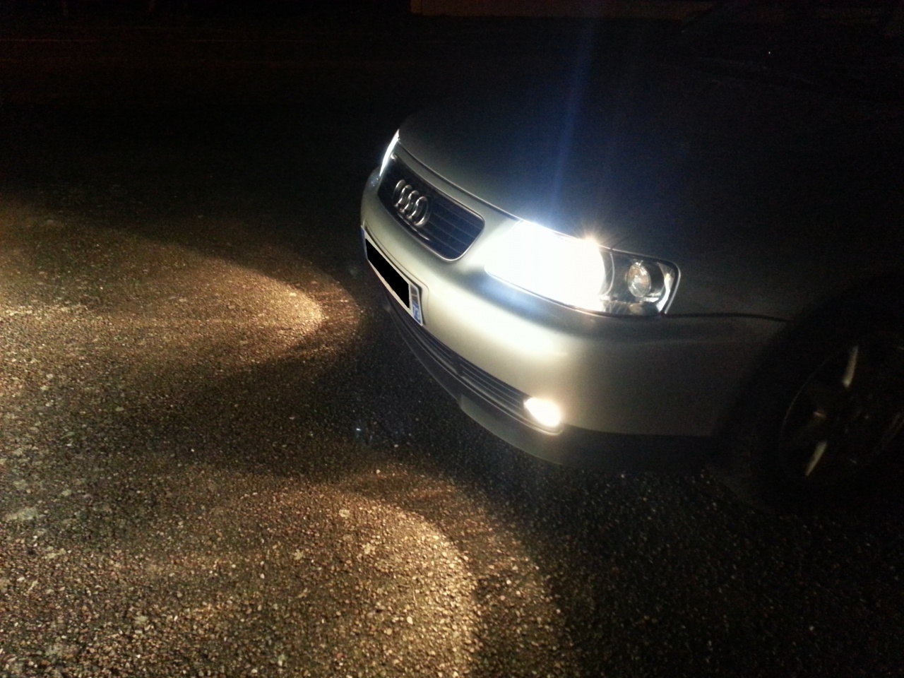

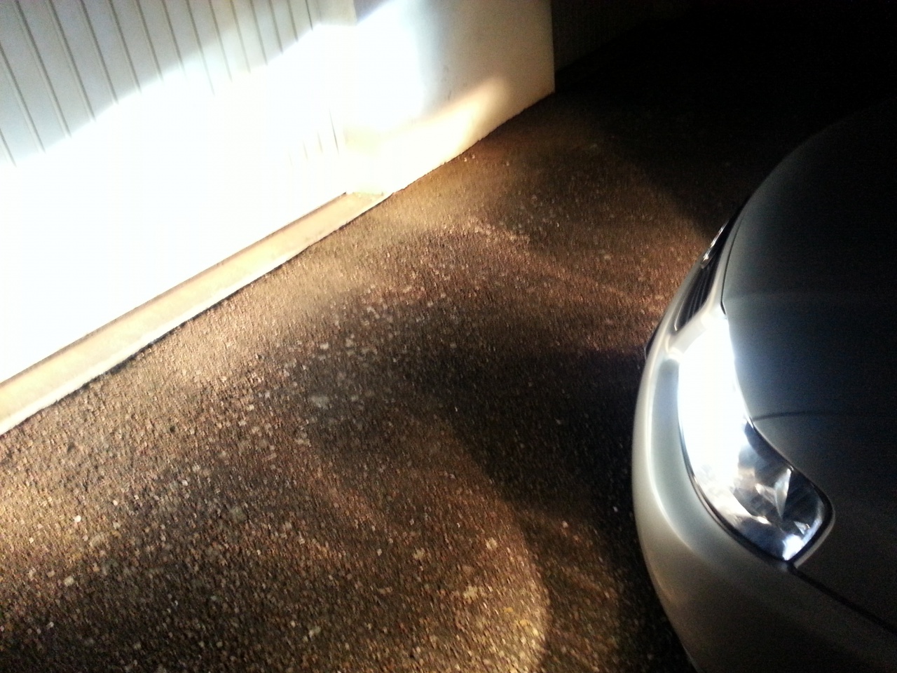

Manque des veilleuse led ;) un petit réglage serait bienvenue en voyant la photo de face...
sinon c'est top ! :)
Merkiiii
Oui en effet, on dirait que le phare coté droit eclaire moins que le gauche. Mais c'est galère a regler...

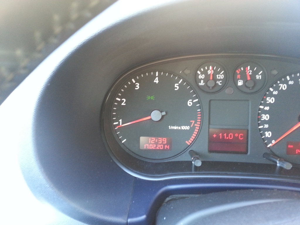

En parlant de xenon, ya un voyant de feux de croisement au tableau de bord normalement ? parce que j'ai vu ce matin que j'ai que celui de feux de position quand je met les feux de croisement et de position

c'est le même voyant pour veilleuse et croisement
