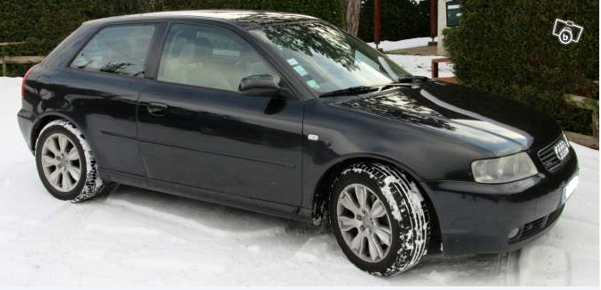

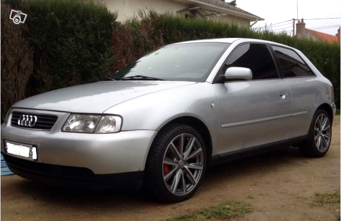

Ambition 16 :
Ambition Luxe 17 :
S-line 17 :
Ya d'autre 15/16" je les ai vu hier au taff. Je vous fais une photo ce soir.
ps : elles sont horribles en plus ^^
j'ai que ça en stock, manque les mêmes que les 16 que j'ai posté mais en 15, et elles sont à chier, en 18 tu as les rotors et RS4 B7.
Modifié par matt66
Merkiiiii MaTT ^^
Ya les ambition luxe sur lbc mais le mec met "rayés", je lui ai demandé d'autre tof... 17" ref 8x0601025c
j'avais vu celle ci sur lyon à 600€ le mec les as deja plus... pas étonnant :

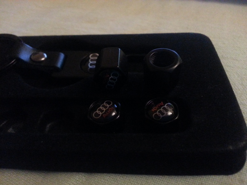

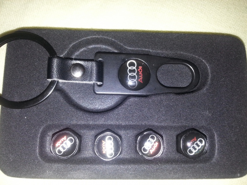

Arf le porte-clef ne fait meme pas decapsuleur, y pense vraiment a rien chez audi :ripeer:
