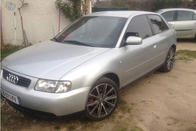

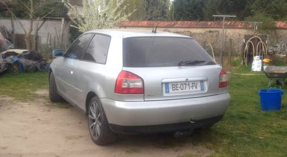

Finalement je suis pas fan de ces jantes, je préfère les Sline :P
je t'espionne :MdrDevil:
de profil ça rend bien, mais de 3/4 ça fait un peu tuning :nixweiss:
Même sur A1 elles sont pas tip top alors sur A3 je suis pas fan du tout. Désolé ^^
m'en fout je veux pas celle la
