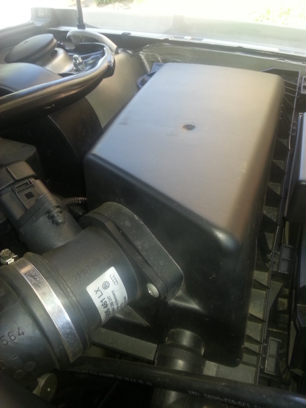

Arghhh jai voulu mettre mon KN et comme un noob. Je pensais quil y avait 2 vis... et quedal faut tomber le Db ???!! Marre d'avoir 5 main gauche.
Porqué ? pour ton dm ? met une photos de ton filtre avec ton manchon, et de ton débitmètre pour voir comment c'est fait.

Il suffit de dévisser les 4 vis cruciformes du cache du filtre à air, puis de dévisser le gros collier en métal qu'on voit sur les deux photos (cruciforme) afin de sortir le cache en laissant fixé le débitmètre dessus. et tu remplaces le filtre à air aussi facliement que ça, pas besoin de débrancher électroniquement le débitmètre. Si tu le souhaites quand même il te suffit de prendre un petit tournevis plat et d'appuyer sur la languette et de tirer doucement à la prise sort.

ya que 2 vis sur le haut je crois en bas c'est emboité. ok donc fo devisser le collier en laissant fixer le DB okiii merkiii j'avais peur de faire une connerie... :marcelpoire:

Euh oui tu as raison, il doit y avoir 2 vis, c'est moi qui bug. A gauche c'est simplement emboité en effet. Avant de déboiter justement, faut desserrer le collier en métal pour dé-manchonner la durite.

Oui tu en as pour 5 minutes à changer le filtre. Tu étais bien parti en démontent les deux vis pourtant
Le problème c'est qu'avec deux mains gauches t'as pas de prise pour déclipser le filtre ... :bigsmile:

Et sinon j'ai monté mon filtre K&N dans la boite origine... Changement remarquable... Elle prend carrément mieux ses tours... vraiment étonnant...???

oui j'ai réussi ^^ pas dur en fait... ^^
