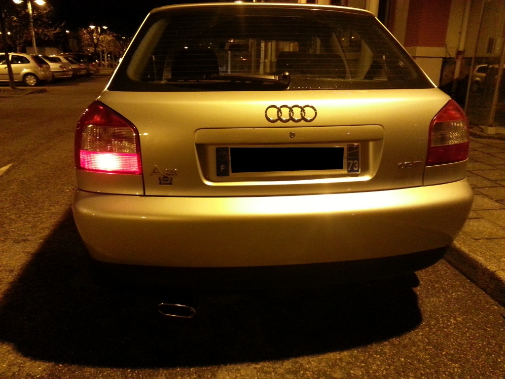

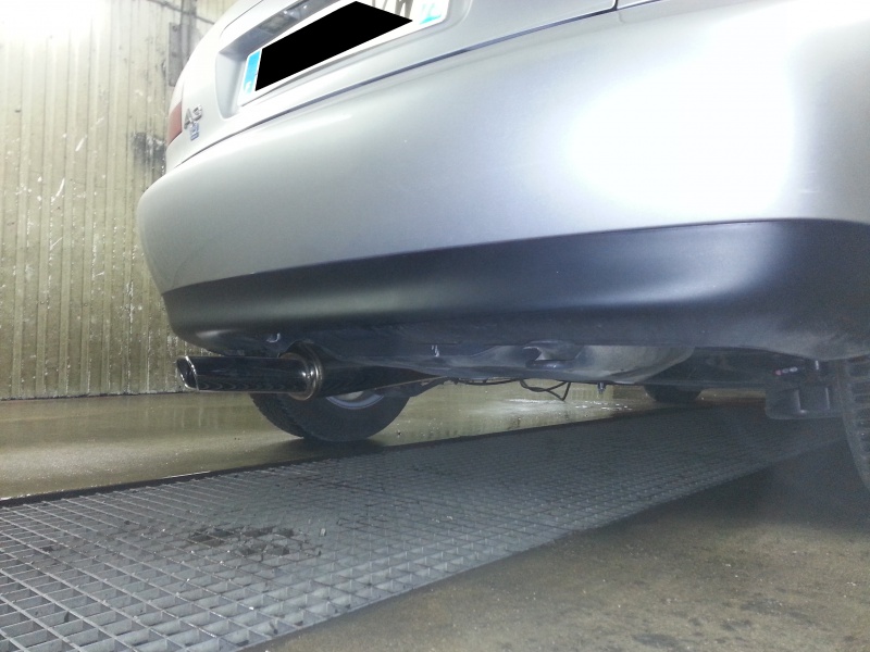

Moi je comprends qu il veuille faire plus de bruit ^^' ça fait partie du plaisir au volant :)
Bon après je suis pas un gros fan de la sortie, à toi de voir si tu peux adapter ça "au mieux"
Édit : j ai regardé un peu des photos sur Google image, j ai vu une s3 avec ce type de sortie, ça allait à peu près, après je pense que tu vas devoir couper dans la pièce en plastique sous ton parechoc d origine

Il passera si tu touches rien mais pas sur que ça fasse très jolie :/
j arrive pas a trouver une seule image sur A3, j'ai retourné google image pourtant :reflexion:
Il y a que des sorties doubles, soit elles passent dessous soit y a eu une découpe. Le seul dtm que j ai trouvé est sur une S3 grise je crois, mais avec le parechoc S3 tu as déjà un espace pour les sorties

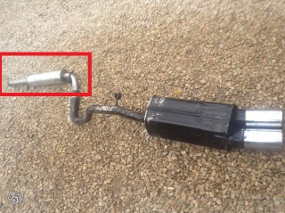

milltek c'est 5OO euros, et je trouve bizarre la partie embouts quand même.
Edit en fait c'est catback c'est pour ça je pense, ya le silencieux puis le tube jusqu'au cata.

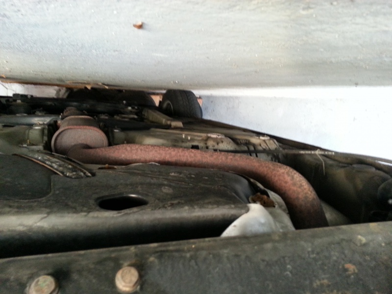

Bon je viens d'aller me coucher dessous...
Yapas de collier entre le silencieux central et le silencieux arriere ?? ça s’emboîte dans le silencieux central la partie avant du tube du silencieux arrière ?
Sinon pour virer le silencieux central on peut mettre quoi comme tube ? A voir par rapport au bruit avant le silencieux inox arrière d'abord...
Modifié par replay69
Ya qqun sur ce forum ??? :roi:
Bon a priori c'est en une pièce les 2 silencieux... et faut couper entre pour changer que le silencieux arrière, bravo audi...

Je n'ai jamais démonté le silencieux de l'audi donc je ne saurais te dire comment c'est. Mais toutefois tu n'as pas de marquage là ou il faut couper ? Ou il n'y a pas de schéma qui indique à quel distance du silencieux il faut couper ?
ben a priori ya une marque m'enfin couché dessous jai pas fais gaffe... je m'attendais pas à ça. ^^
donc soit je dis au centre auto de le monter... :reflexion: soit je me motive.. mais j'ai pas de pont alors bof bof.... j’hésite...
de plus je me demande si je vais pas degager le silencieux centrale en meme temps et mettre le tube de la tdi qui remplace au même endroit, dispo sur oscaro etc a 40 €
Et ya cette histoire de bague/collier pour relier les 2 parties
alors pour ton échappement, tu dois etre dans le meme cas que les TT MK1.
tou est en une partie, il faut donc couper pour changer que la moitié de la ligne.
Pour couper c'est pas super dur, mais faut un pont ou une fosse.
Tu coupe d'abord moins que prévu, comme ça tu dégage la partie silencieux de ta voiture.
Ensuite tu monte ton nouveau silencieux et tu vois environ ou il va tomber sur le reste de ta ligne.
Ensuite tu coupe un peu plus, et tu re regarde. etc etc jusqu'a tomber bien.
Tu as une marge, car tu dois avoir un tuyau legerement plus gros sur le nouvel échappement, pour enfoncer le reste de la ligne dedans. La partie plus grosse doit faire plusieurs centimètre, je dirais environ 10-15 cm.

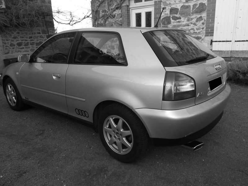

su mon 1.8T, j' ai changé la ligne d' origine par du Milltek.
Effectivement, l' intermédiaire et le silencieux d' origine sont en une seule partie. J' ai donc du couper la ligne en deux pour la sortir.
J' ai monté intermédiaire + silencieux Milltek ( en 2 parties)
L' intermédiaire Milltek est fixé au catalyseur d' origine par un collier.
Il faut savoir que d' origine, la ligne après catalyseur est fixé par un collier au cata. ;)
Mon délire était de faire un look sympa, pas kéké surtout. J' ai donc adapté un pare choc arrière d' Audi S3
La ligne Milltek qui s' adapte le mieux est celle de GOLF IV GTI. ( même moteur même châssis )
Si tu veux plus d' infos pour les différentes adaptions , ba tu me dis ;)

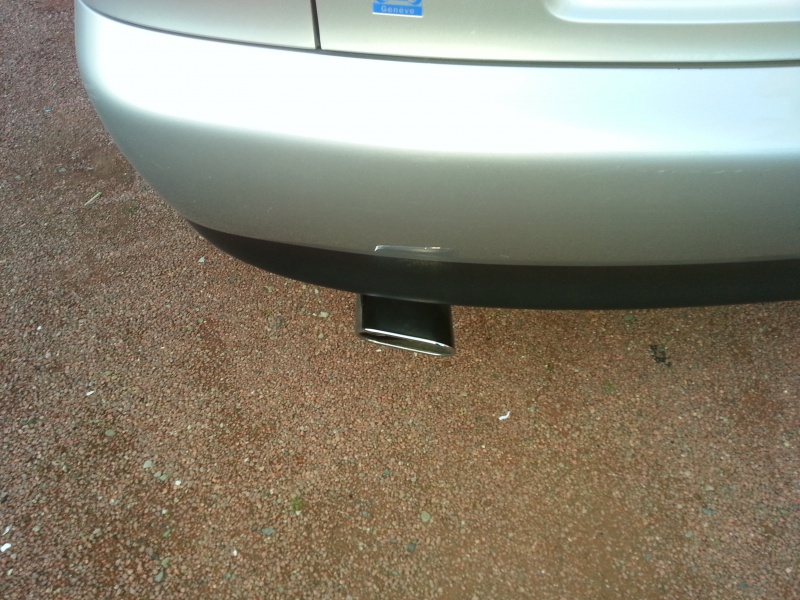

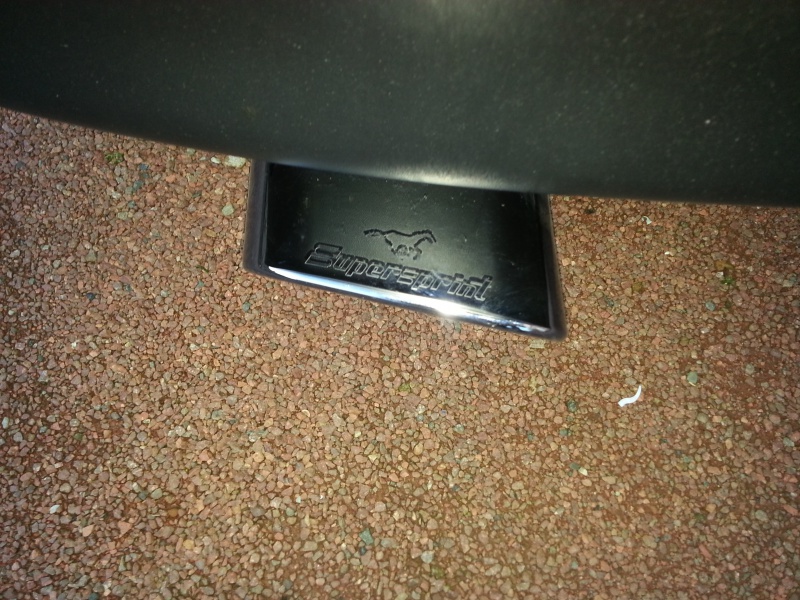

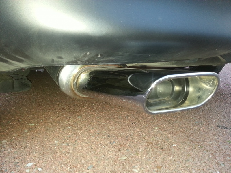

Reste plus qu'a voir le rendu sous le parechoc... en esperant que ça soit potable... Difficile de ce rendre compte meme sur le site supersprint ya pas de photos
Bon donc silencieux Supersprint 762409

il faut que tu le fasse rentrer beaucoup la
Excuse moi mais je trouve ça moche...
