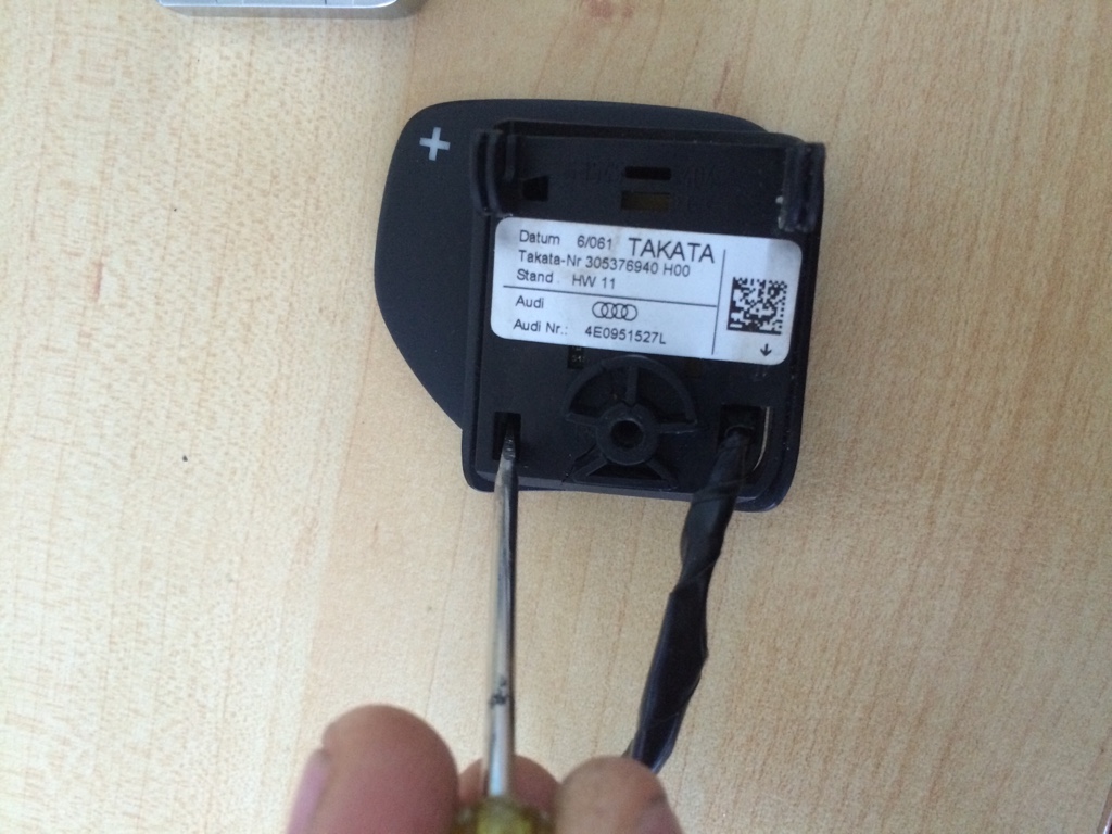

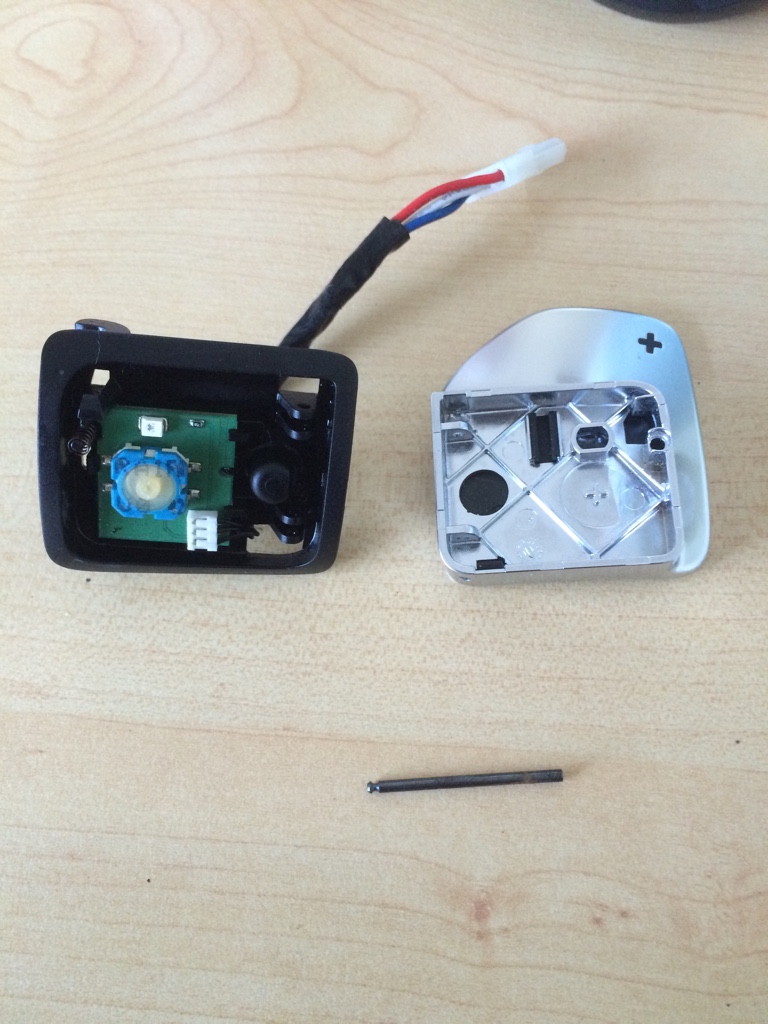

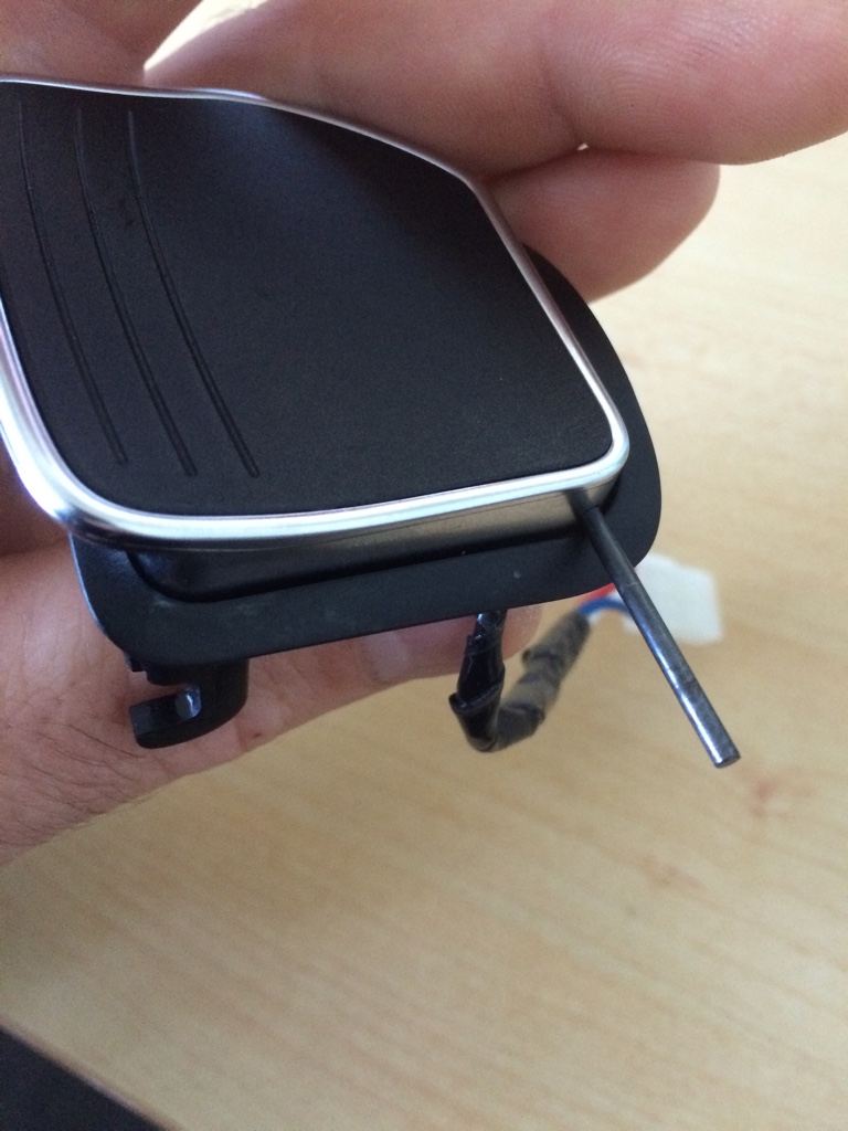

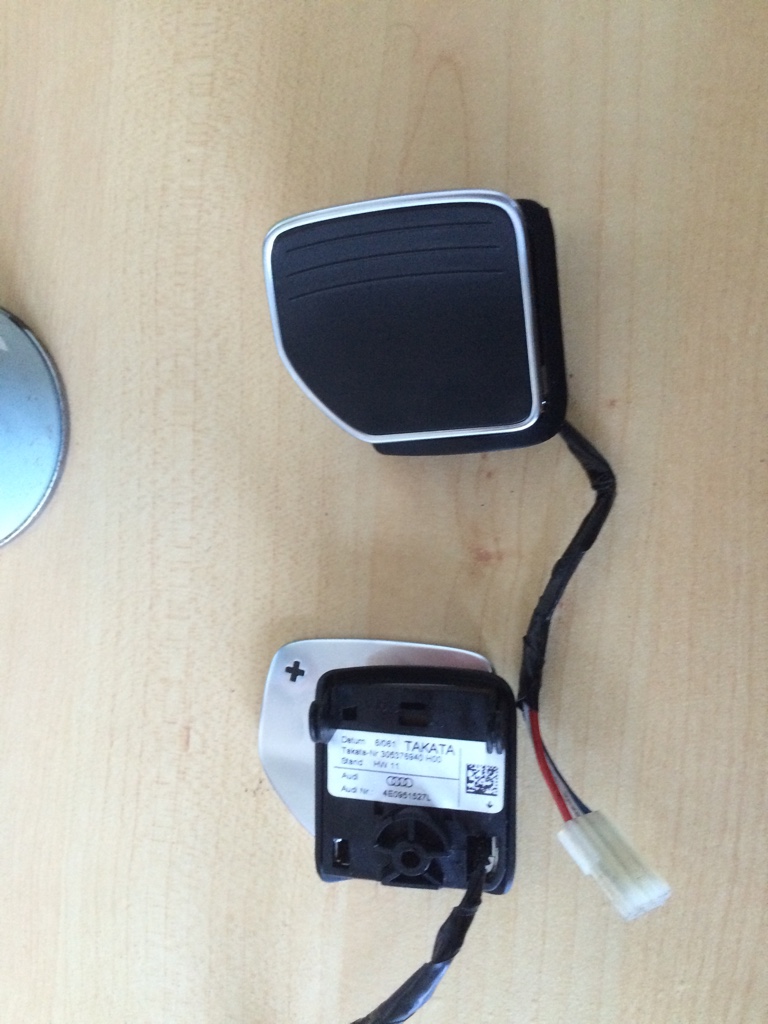

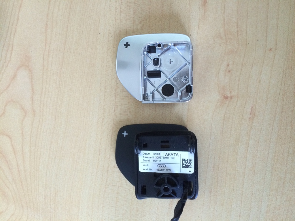

Alors voilà remplacement des palettes plastique par les alu

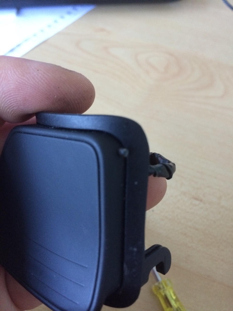

Pour démonter la partie électronique il faut prendre un petit tournevis plat et pousser l'axe par le petit trou
Ensuite il suffit de tirer sur l'axe
On sépare les deux parties
On remboite et on renfonce l'axe
Une fois fait on à 2 belle palettes alu

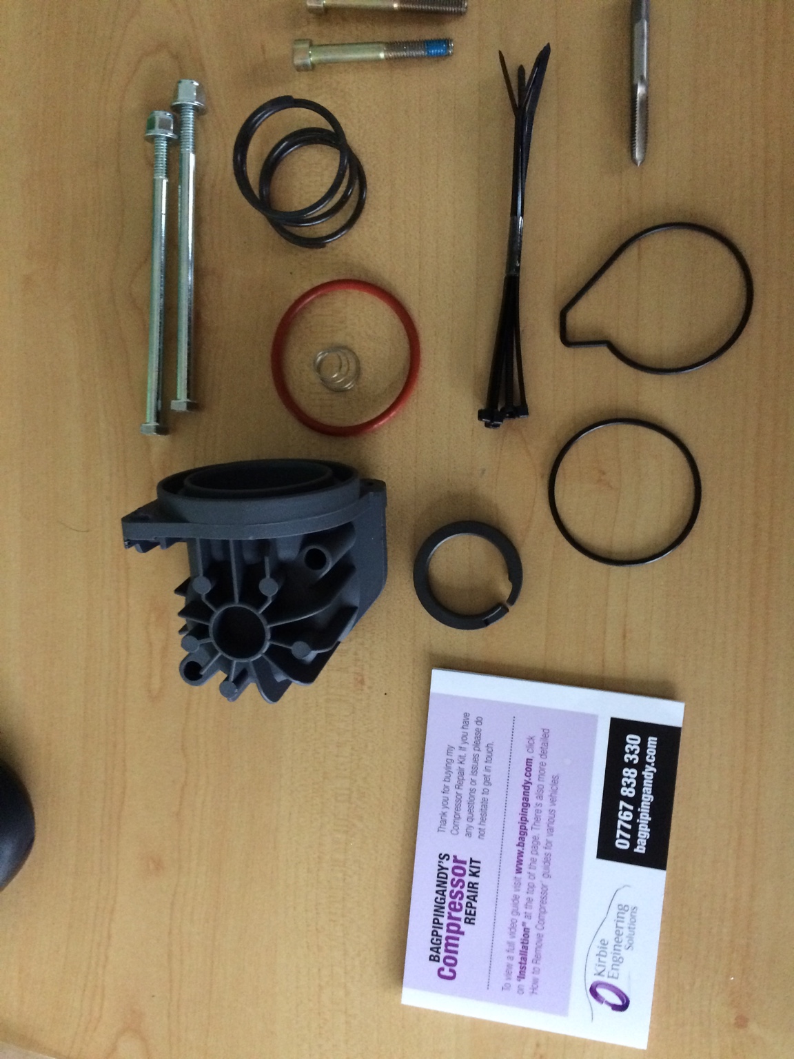

et les petits soucis quotidien, le segment du compresseur de suspension que j'avais remplacer il y a 2 ans est bon a refaire car il ce déclenche très très souvent et il ce met en sécurité par surchauffe
mais cette fois si je vais remplacer le segment + le cylindre ainsi que la sonde de température (G290)
et pour me faire gagné un peut de temps j'aimerai trouvé un compresseur fatigué pour lui refaire une jeunesse
donc si quelqu'un en possède un qui est à réparer et qui prend la poussière dans son garage et qu'il veut bien me l'offrir je suis preneur
aussi non comme petit soucis il y a une rotule de bras de suspension inférieur à remplacer, les vérins de coffre qui commences à fatiguer
voila c'est déjà pas mal
Compresseur remis en état, les tôles de protection sablés et repeints

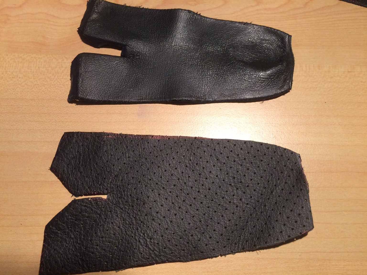

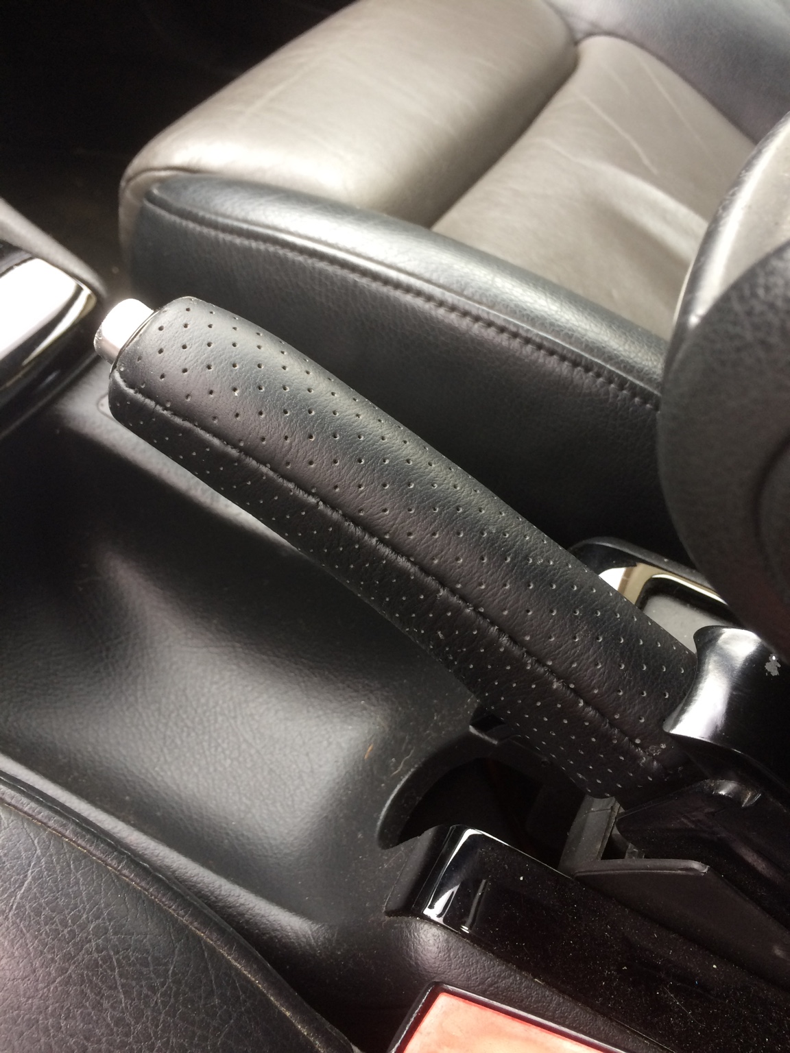

Derrière petite modif de l'Allroad vue que ça n'existe pas sur les C5, je l'ai fais moi même

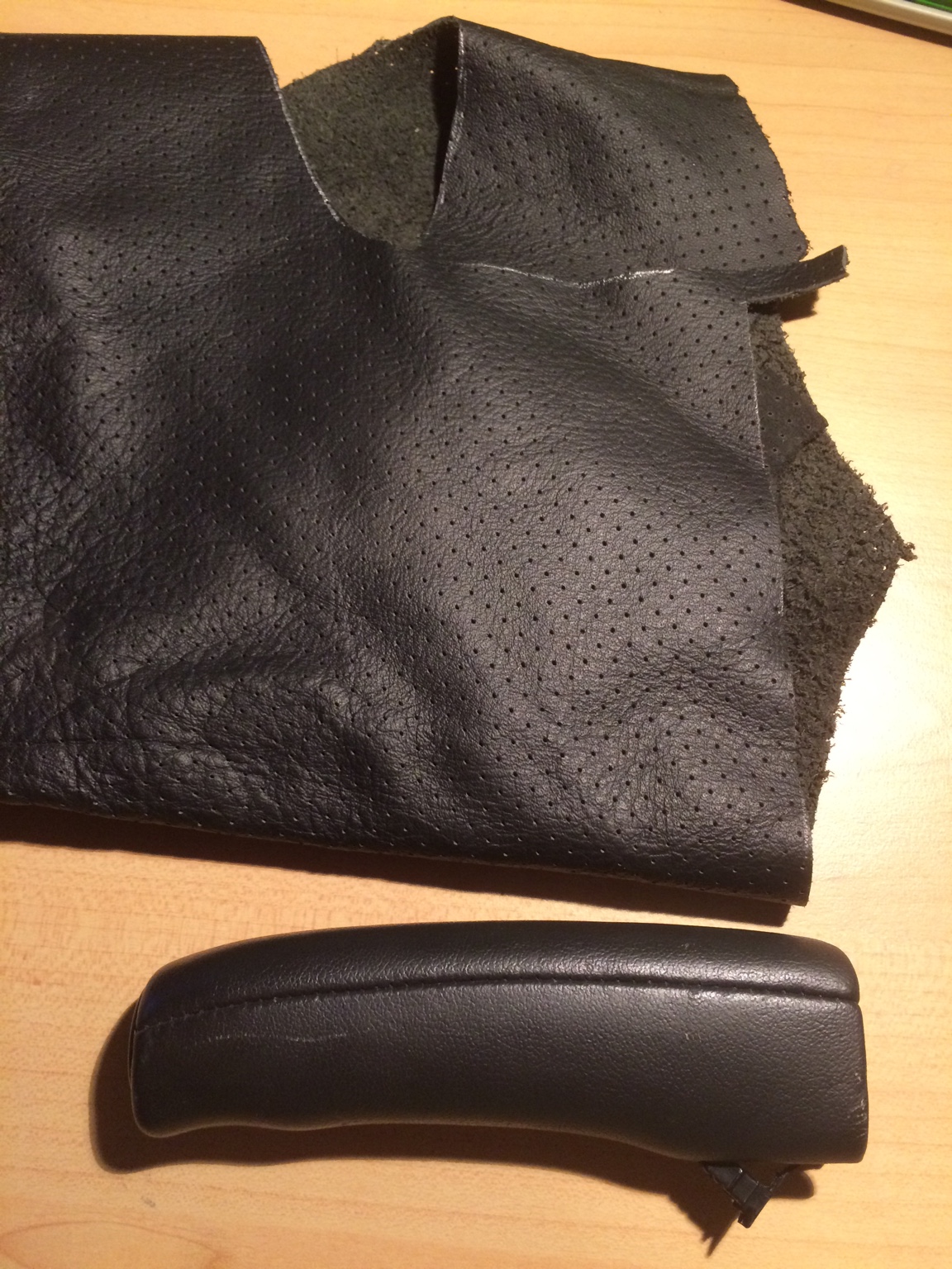

Recup d'une chute de cuir perforé chez mon sellier
Déshabillage de poignée de frein à main

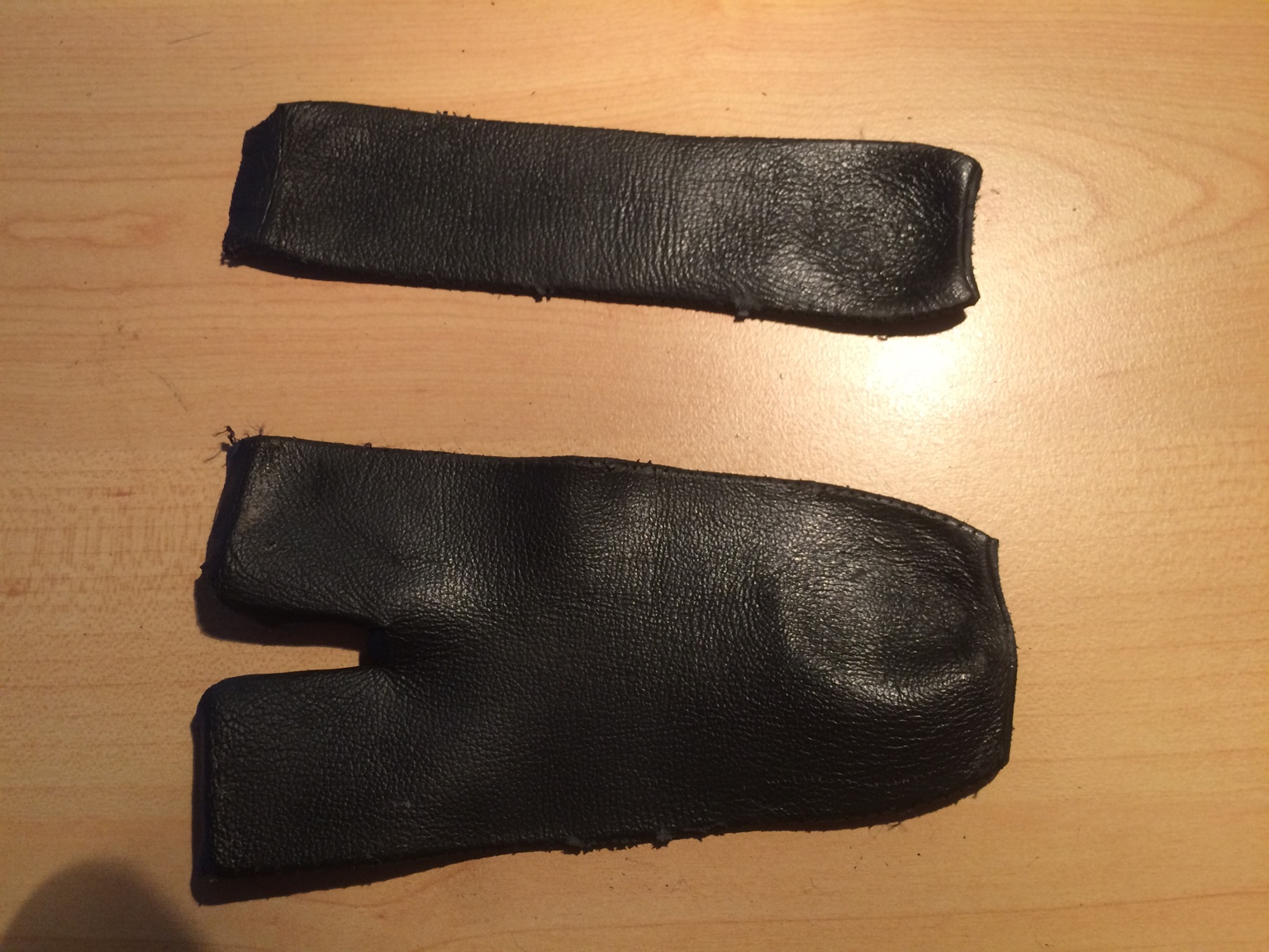

Ensuite on découd les 2 pièces l'une de l'autre et on découpe des pièces identiques dans le cuir perforé

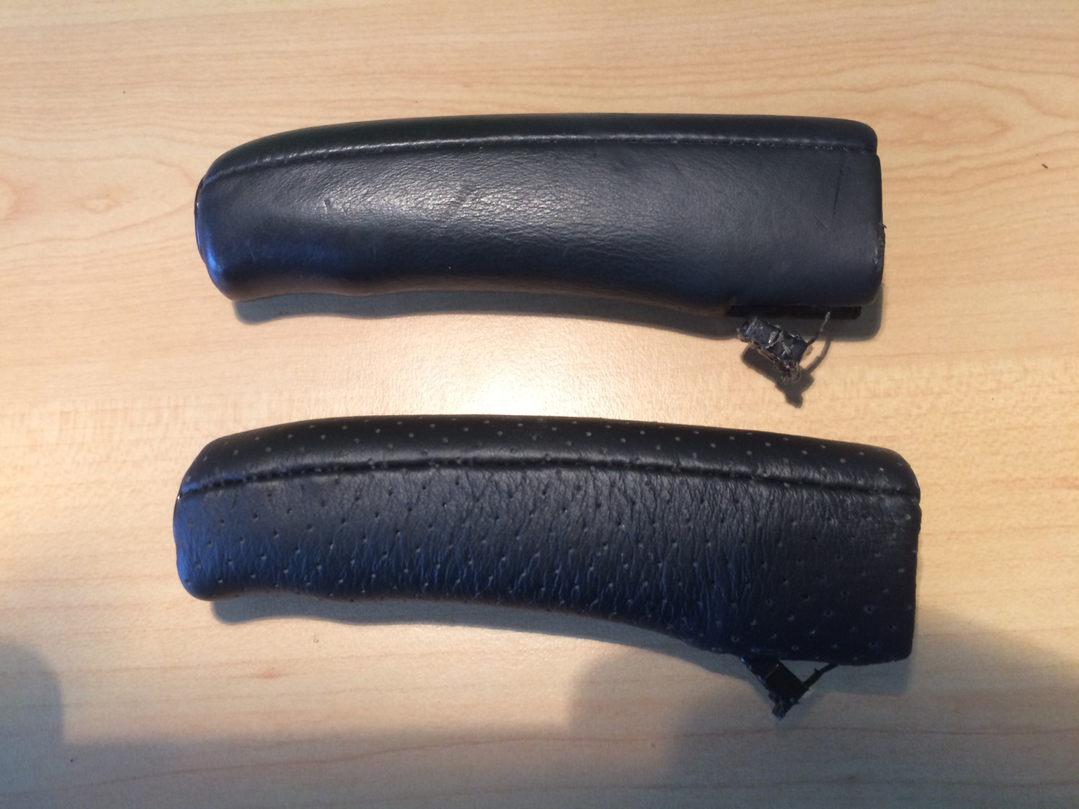

On les couds ensemble et on remet le cuir perforé sur la poignée
Et la poignée sur la voiture
Voilà maintenant j'ai le volant + le pommeau de vitesse et la poignée de frein à main uniformes
