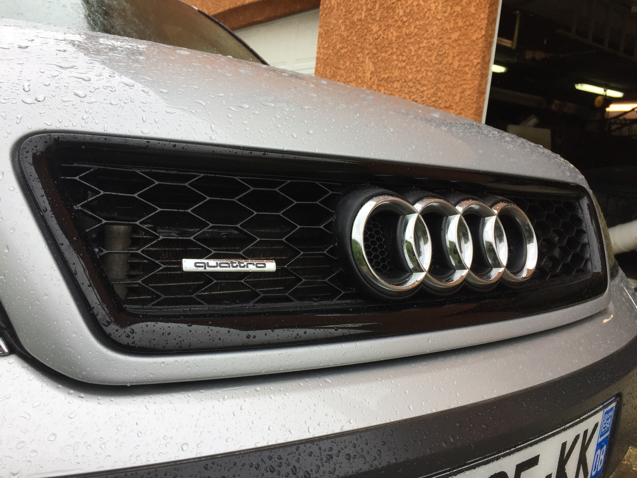

Dernière  petite modif esthétique de madame

Tu m'a devancé pour ta modif.
La mienne étant toujours dans les cartons.
Ton nid d'abeille tu l'as pris où ?????
Tu aurais quelques photos de ta modif ???
pour le nid d'abeille entre les anneaux il provient d'une calandre de 406 phase 2 et l'autre je l'ai trouver à la casse sur alfa Roméo mais il y avait une réf de chez général Motors dessus
et pour les photos il faut que je fasse quelque recherche parce que ça fait au moins 2 ans que je l'ai commencer
j'ai utiliser ça comme support
http://www.audizine.com/forum/showthread.php/561801-DIY-RS6-style-allroad-and-C5-A6-grill-mod
