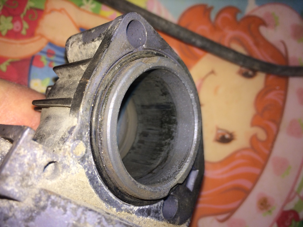

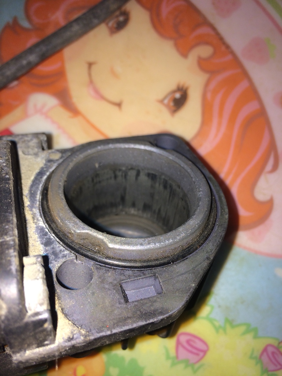

Bon voilà à nouveau en panne de suspension
Le compresseur tourne mais la voiture reste au sol, elle ne veut plus monter
Quand le compresseur se met en défaut le VAGCOM me met « limite de contrôle non atteint »
Je ne vois pas ce qu’il ce passe
bon j'ai redéposé le compresseur et j' l'ai re ouvert et le cylindre d'Andy Fulton est tout rayer au bout de 10 mois et environ 15000 km
ce qui m'énerve le plus c'est que je suis obligé de rouler comme ça, je n'ai pas d'autre voiture pour aller travailler
l'Allroad est en mode low ride
oui c'est sur, le neuf est garanti 2 ans
et Andy me renvoi normalement un kit réparation neuf, donc je vais reconditionner mon ancien compresseur et le revendre
kit réparation reçu samedi de chez Andy et remise en état de mon ancien compresseur avec en plus remplacement des roulement du moteur électrique
donc compresseur remis à neuf A vendre

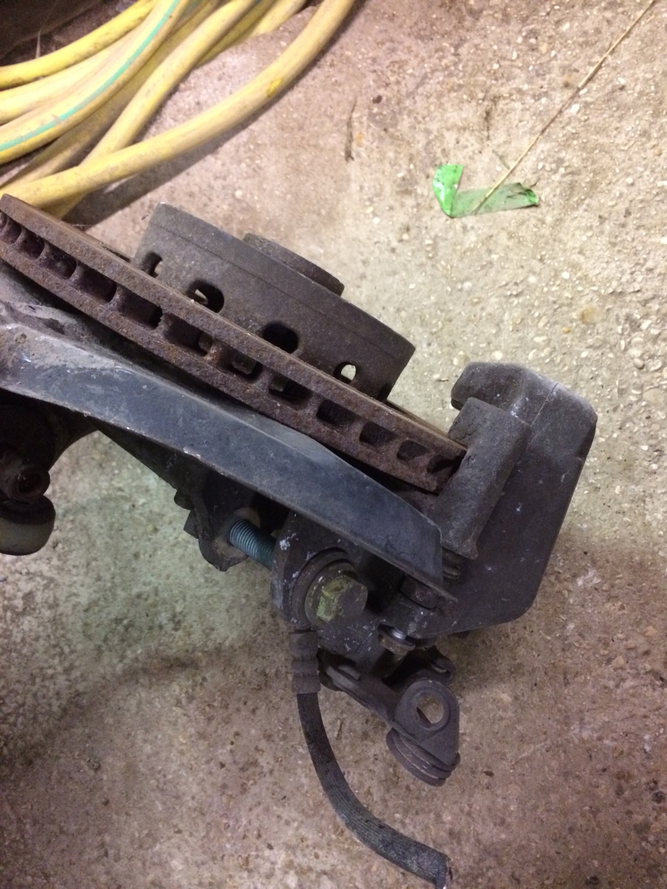

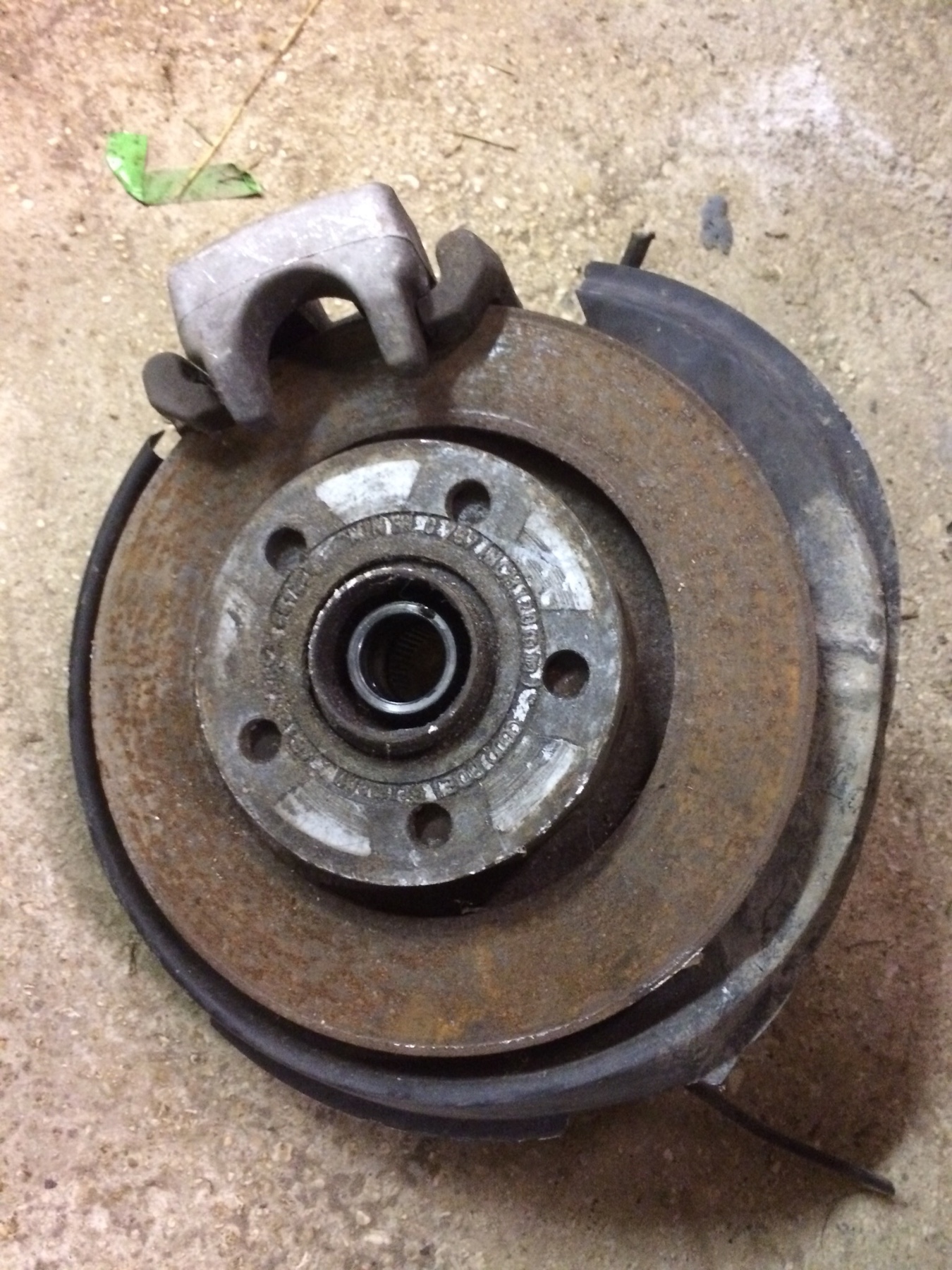

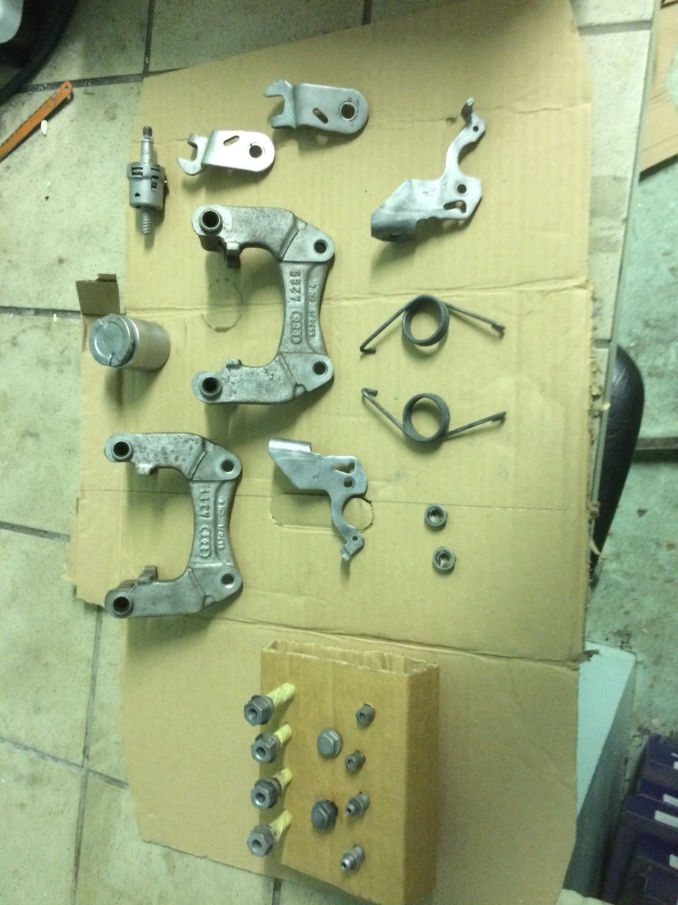

bon j'ai un petit souci avec les freins arrières de S6 que je souhaite monter sur mon Allroad
il y a un petit malin qui a piquer un des pistons mais la n'est pas le problème
un piston ça ce retrouve, le problème c'est que les pistons neufs sont vendus sans l'intérieur (système de rattrapage)
donc si quelqu'un aurais un piston d'étrier de frein arrière en diamètre 43mm, même HS ça me sauverai

et grâce a Yves on à pu ce rendre conte que en faite le système de rattrapage dans les pistons de 38mm est identique à celui des 43mm

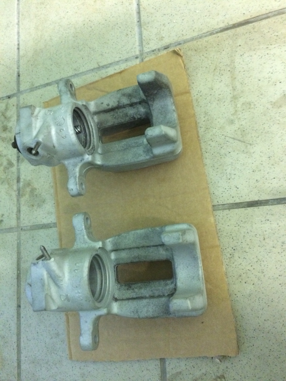

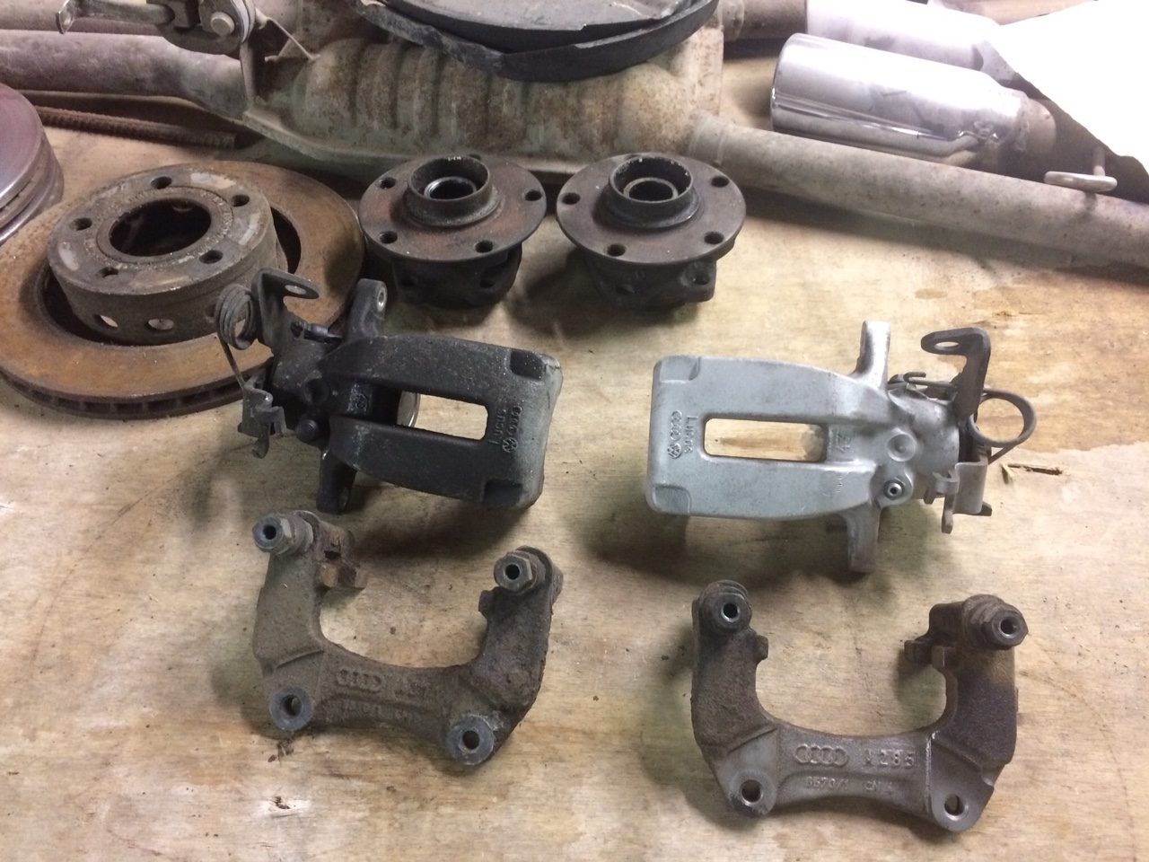

Et on continue tranquillement la remise en état des freins de S6
Balèze la peinture des étriers, c'est beaucoup plus propre que ce que j'ai obtenu avec la peinture Foliatec.

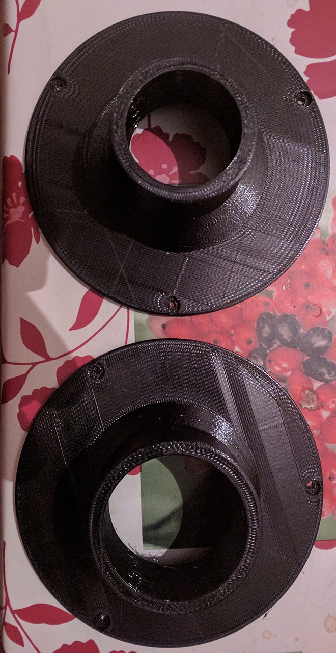

Je te tiens au courant pour le manchon pour la cabine de sablage.
J'ai modifié le plan pour l'adapter aux dimensions de ton tuyau d'aspirateur :)
Les manchons sont faits :)
Un avec un diamètre intérieur de 35.2mm pour toi et un de 42.2mm pour moi.
Il est possible que tu ais à ajuster le diamètre en fonction de ton tuyau d'aspi, ils sont rarement parfaitement rond.
Je les ai fait faire en PETG qui est relativement solide.
