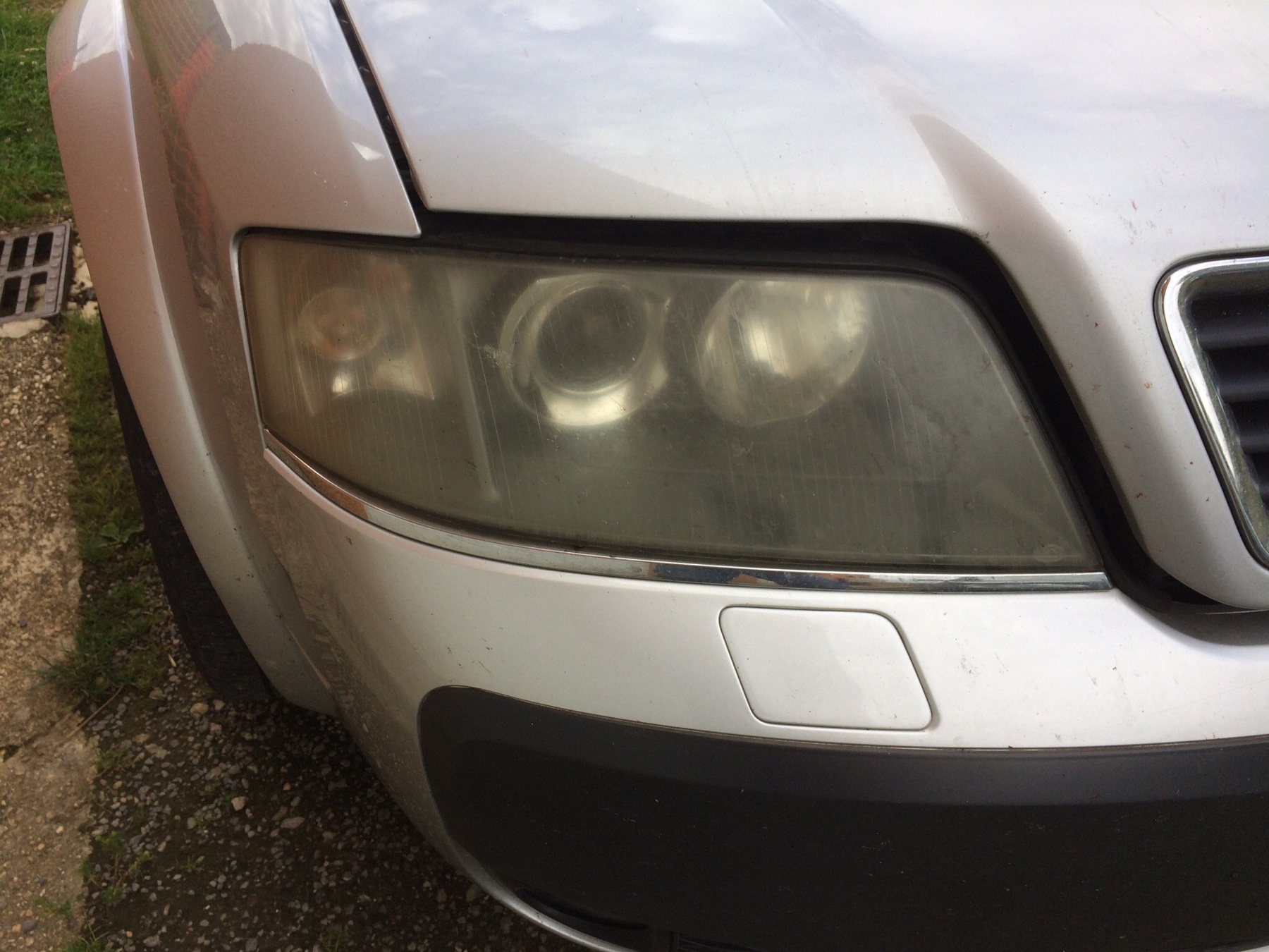

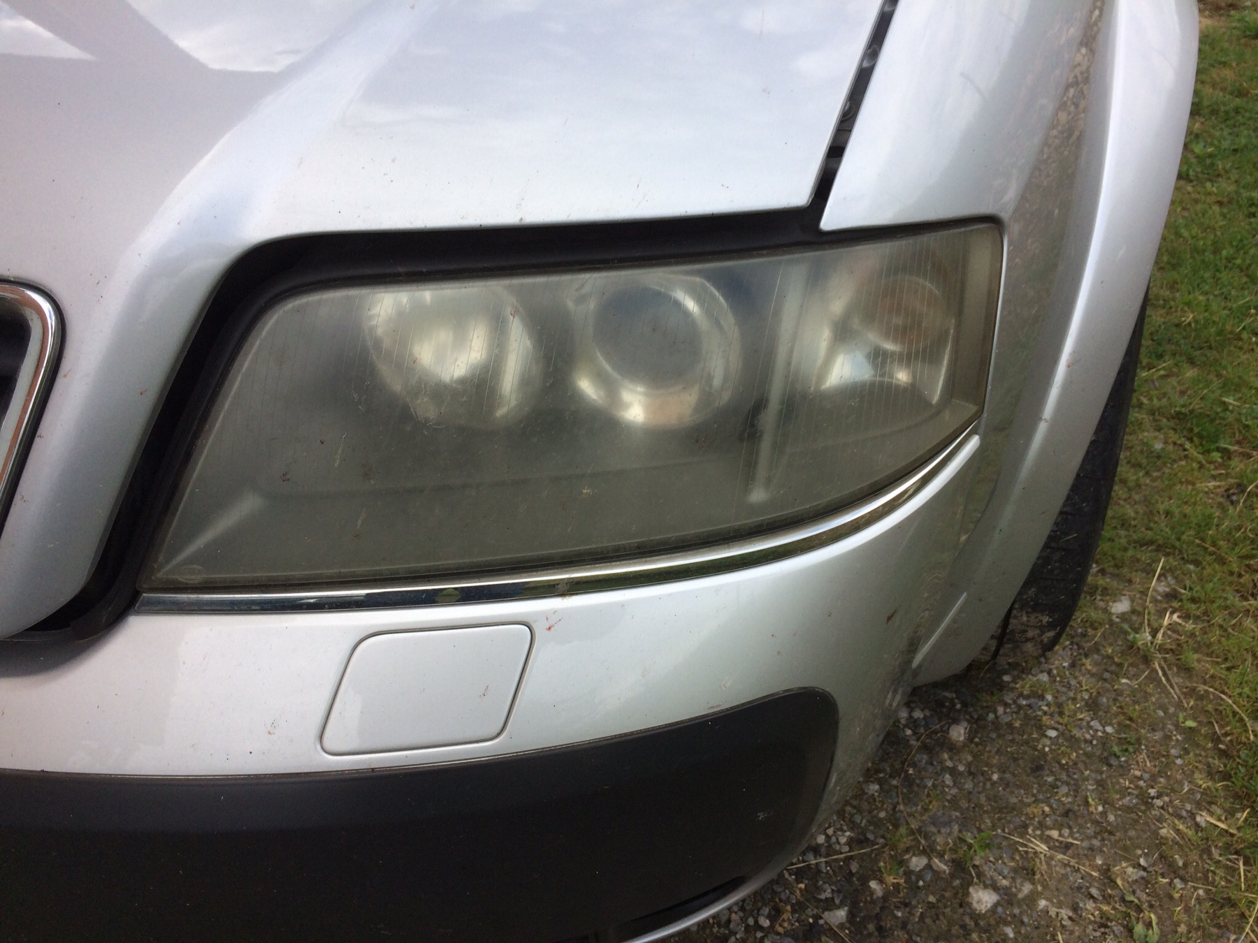

Remise en état des phares vu qu'ils étaient très opaques

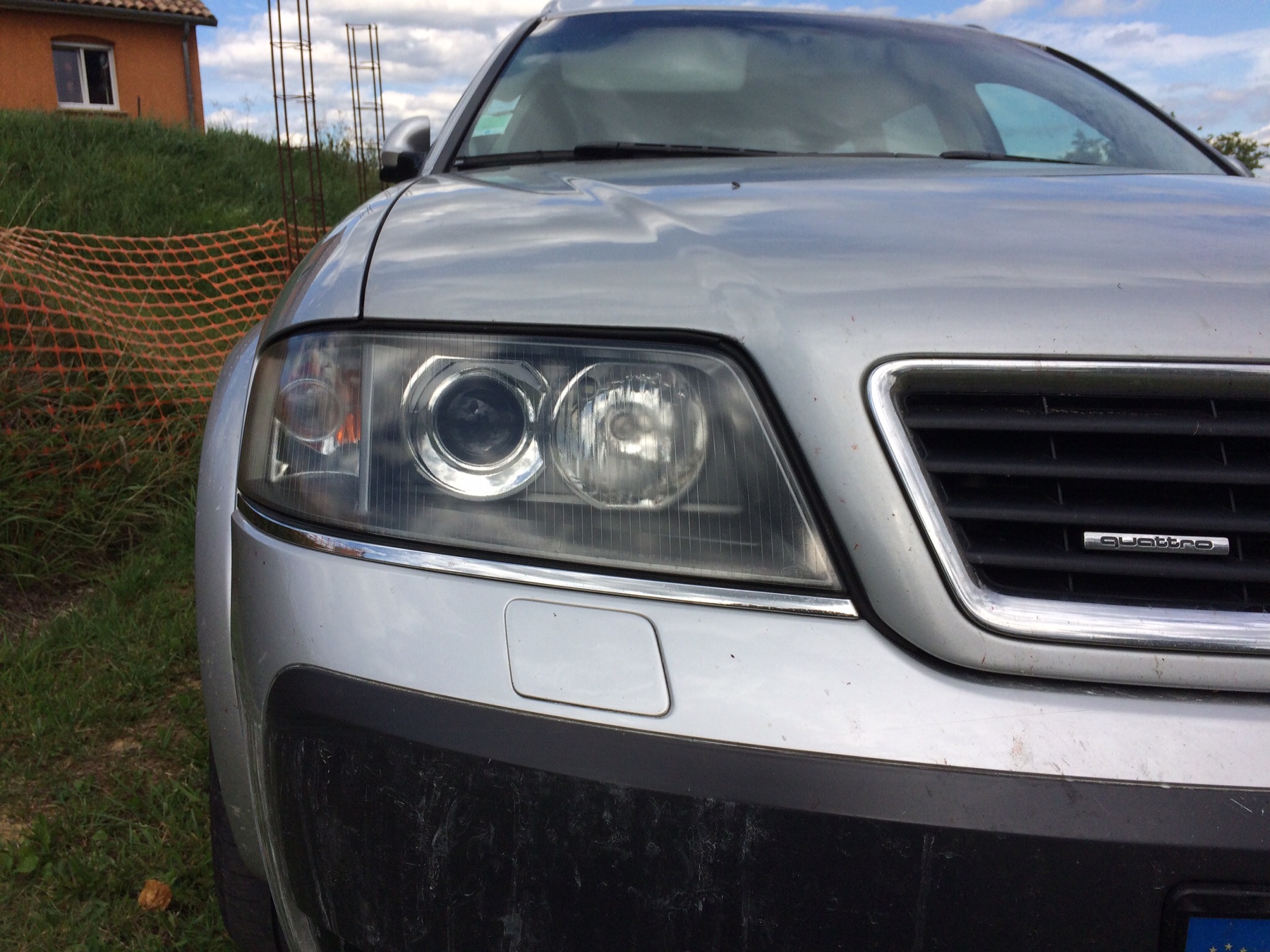

Et voilà le résultat après ponçage et vernis

Tu m'intrigues: mes optiques avant sont opaques comme les tiens et il faut que je les rende "comme à l'origine " .
Car je vais vous quitter normalement aujourd'hui pour une A6 C7 (oui je vais vendre l'allroad mais je ne sais pas du tout combien -il a 251000- ) je l'aurai gardé 11 ans !! 😊😊
Cette parenthèse à part jai une question si tu veux bien ☺: tu as poncé au papier de verre à l'eau et tu as utilisé une polisseuse rotative après puis tu as verni? Je pensais que l'on ne pouvait pas vernir les optiques (?)
Tu as démonté les optiques pour le faire?
Le résultat doit donc être comme à l'origine non?
Merci!
Captain qui aime toujours autant son allroad après plus de 11 ans de loyaux services 😚
salut
je les ai juste poncer au papier 1000 à l'eau et ensuite vernis c'est tout
sans les déposer, j'ai juste camouflé au tour
et ils sont redevenus comme neufs
