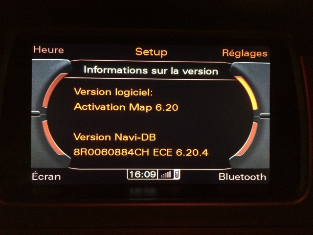

Bonjour à tous,
J'avais mis à jour ma version MMI y'a 3 mois en version K257 :
Puis ce jour, j'ai mis à jour ma cartographie en version 2015 pour remplacer ma version 2010 :
Question :
Pourquoi sur version logiciel, je n'ai plus l'inscription de ma version de MMI.... ?
Merci
Merci French pour ta réponse éclair !
En fait, il a fallu que j'active ma carto, et donc j'ai mis la 2e carte SD fournie avec ma carto 2015... (commandés chez Navgrade)
Qu'entends-tu par "à éviter" ?
J'ai cassé qqch ?
tu n as rien cassé
mais c est l activateur bas de gamme qui supprime la version sur le mmi ( visible en concession )
ah oki...
Et comment puis-je faire pour remettre la version du MMI ?
Il faut réinstaller ?
Ou bien y'a une manip via VCDS ?
Merci à toi ;-)
la je ne peux t aider ... .
nav grade recupere simplement des infos plus ou moins fiable sur le net sans se faire chier
c'est pour cela que pour le moment je suis toujours en 6.19.3
Oki oki. Merci French
En tout cas, la 6.20.4 est bien la version 2015 ? Histoire de savoir si j'ai au moins gagné ça !
Sinon, il faudra attendre la nouvelle version du MMI pour écraser le libellé de l'activation...
