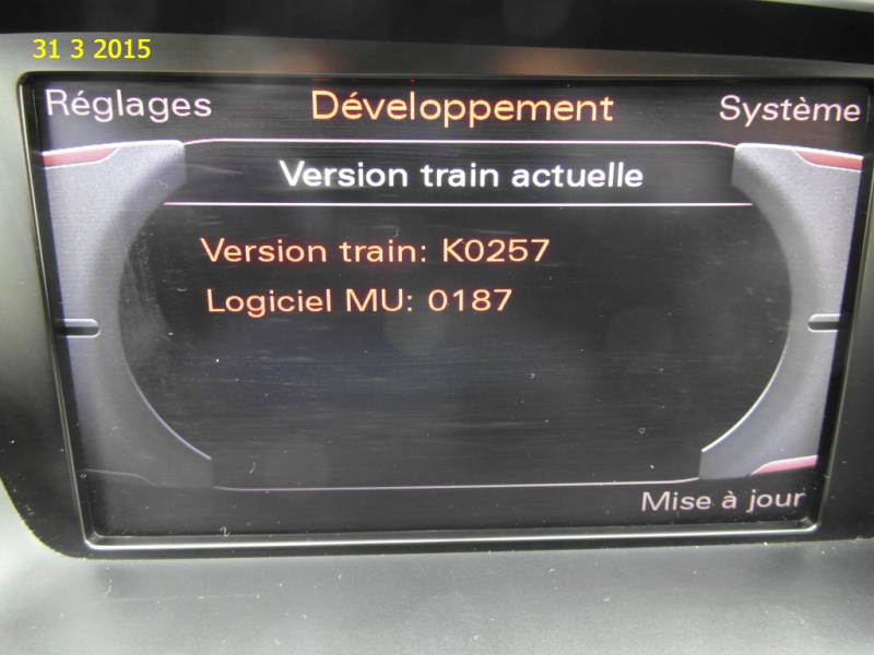

J'ai installé la mise à jour HN+R_EU_AU_K0783 du firmware et je vais m'attaquer à la version du gps pour le passer en 6.19.3.
J'ai un doute sur l'activateur et la procédure de mise en oeuvre.
Est ce que quelqu’un a déjà fait l'opération pour un MMI 3G Advanced Navgation + sur une A6 4G ?
passe direct au Аudi MMI 3G EUROPE 2015 map 8R0060884CH 6.20.4
pour l activation(comme d hab me MP)

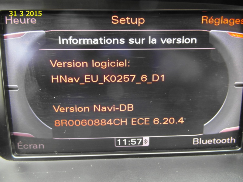

Je viens d’acquérir une A7 3.0 tdi 245 avus de sept 2012, je vais essayer de poser mes questions dans l'ordre.Tout d'abord ma version gps est :HN+R_EU_AU_P518 version données nav 8R0060884AH ECE 5.13.8.Je pense qu'il s'agit d'un gps 3G HDD avec joystic . Et si j'ai bien compris un 3GP comme vous dites ?
1 Je ne sais pas comment on trouve la version du firmware et s'il est vraiment utile de le changer sur ce modèle?
2 je viens de trouver la version Audi map 8R0060884CH 6.20.4 d'origine russe qui fait 27,60 go semble t'il ? est elle good ???
3 j'ai trouvé aussi ça : Activator map MMI 3gHDD2015 (6.20.4 script).zip avec a l’intérieur entre autre ce que vous définissez comme un fsc 40009.fsc est ce le bon ? (voir ma copie d’écran)
4 si tout cela est conforme comment procède t'on pour une mise a jour de ce gps ? ( boutons a sélectionner etc ???
5 dans l’hypothèse ou la carte soit bonne mais pas l'activateur , peut on effacer la carte et comment ?

Je viens de mettre à jour mon firm pour la version HNav_EU_K0257_5_D1
J'ai un MMI 3G Hight HDD GPS Advanced
Ceci grâce à l'excellent travail d'iridium, que je félicite :thanks:
http://forums.audipassion.com/topic/166261-zone-de-telechargement-des-firmwares-mmi-2g-3g-3gp-rmc-mib/
Je vais maintenant me lancer dans la mise à jour de la carto.
Après avoir parcouru ce sujet, j'ai cru comprendre qu'il n'était pas conseillé de partir sur la carto 2015 (activation plus ou moins sûre)
mais qu'il fallait mieux rester sur la 2014/2015
